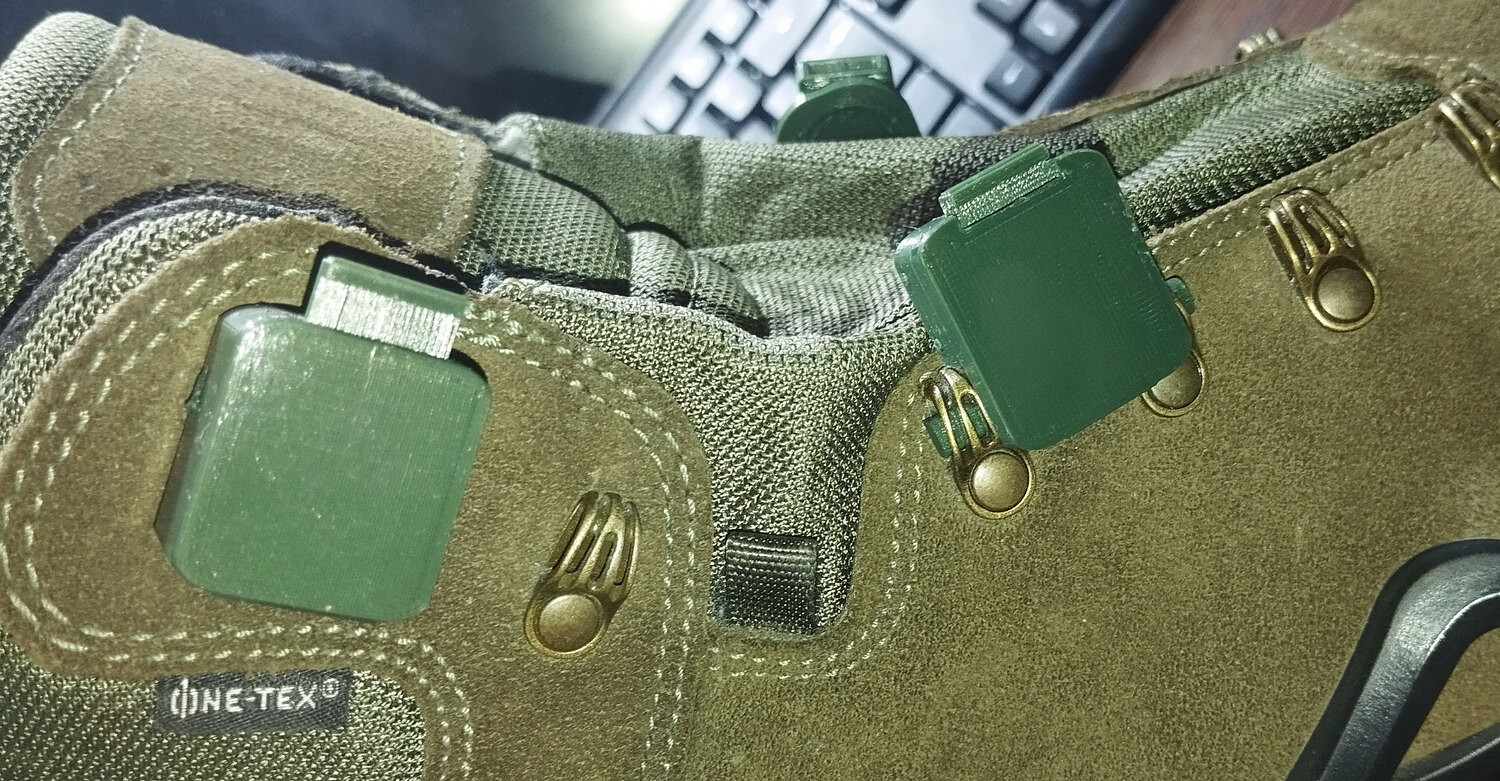

В прошлой своей записи я упоминал защелки для ремня сконструированные на немного иных принципах, чем широко используемые мной теперь. Вот они на фото:

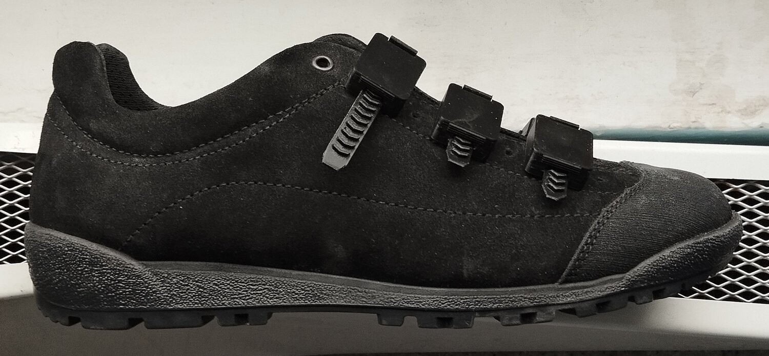

Эти защелки имеют меньшую на 2-3 мм высоту, нежели прежние, но в эксплуатацию не пошли по разным причинам. Тем не менее, мне они показались интересными, я внес в них необходимые доработки и, попутно, придумал и то как их крепить к ботинку. "Придумка" оказалась простой, как огурец - фурнитура приклёпывается к берцам обуви, для чего используются штатные отверстия для шнурков. При таких раскладах и в связи с вновь открывшимися обстоятельствами возникла потребность сделать одну пару обуви по-новому и испытать ее.

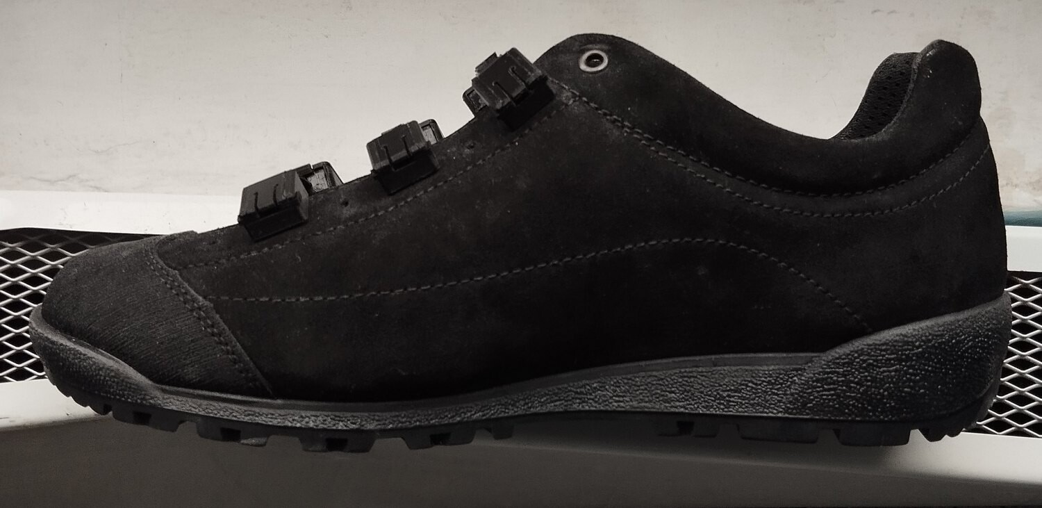

Ну, собственно, вот что получилось:

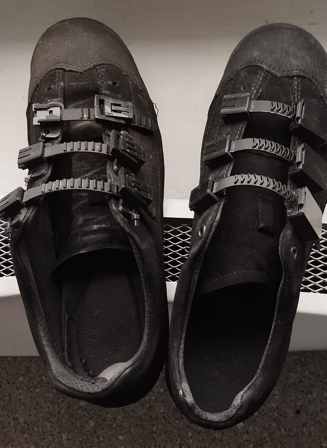

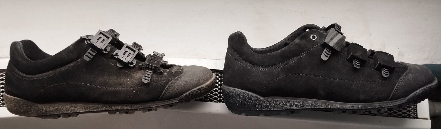

Вот так выглядят старые ботинки в сравнении с новыми:

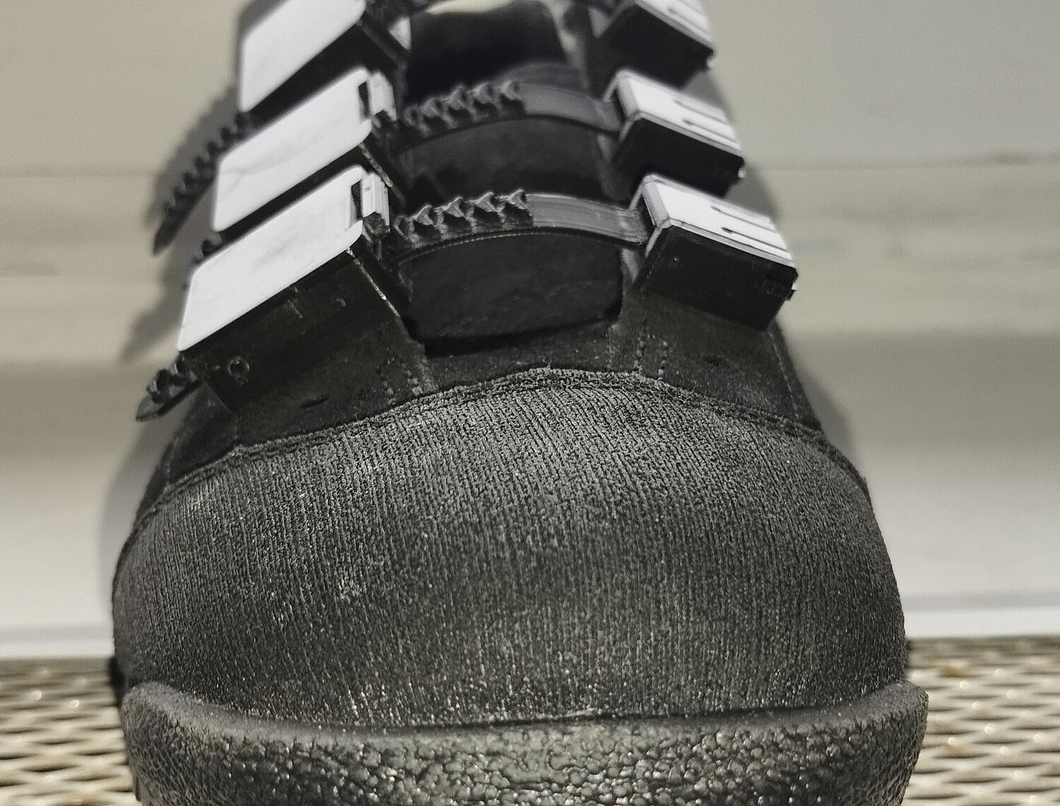

Конечно, хотелось бы "шнурки" еще компактнее, но я не вижу того, как это сделать. Уменьшить ширину последнего вариант защелки нельзя. Но если бы это было можно, то на этом, конкретном ботинке, можно было бы разместить не 3 ремня, а 4, или 6. Если слегка переделать старый вариант, то можно разместить 6, но тогда увеличится высота защелки, которую я всячески стремлюсь снизить все время работы над этим проектом. Да и нужно ли 6? Мне вполне хватает и 3-х.
На этом всё. Проект завершен. Хотя он может дорабатываться. Например, прямо сейчас перепечатываются ремни 😄
