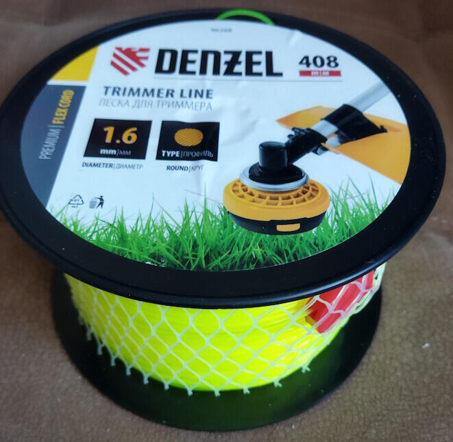

Все началось с того, что некто mariman33 совратил меня на покупку триммерного прутка для печати нейлоновых изделий.
Итак, катушка с леской есть, но её надо перемотать на обычную катушку, ибо родная не очень желает влезать на предназначенные для этого держатели. Если честно, то у меня лезет во все сушилки, для линейной надо только ось сделать, но мы же не ищем лёгких путей, поэтому начал напрягать извилину. Целью было создание перемотчика, который не занимает место, ибо нужен чрезвычайно редко, а я не занимаюсь промышленной печатью с выгодным пластиком, а для себя, любимого, могу и отжалеть деняк на приличный, проверенный пруток. В закромах сайта нашел 2 перемотчика. Один сложный как пол принтера, с укладчиком, другой- обычная "мясорубка", и, не помню где, видел подающую ось с магнитным тормозом (токи Фуко). Все это вполне объемные дивайсины, требующие достаточно места, а оно, как обычно, в дефиците. Тут на глаза попался замечательный "прецизионный с ЧПУ" почти полвека работающий станок "Умелые руки",

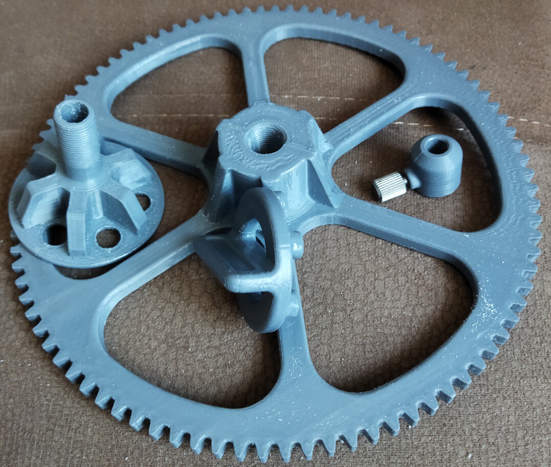

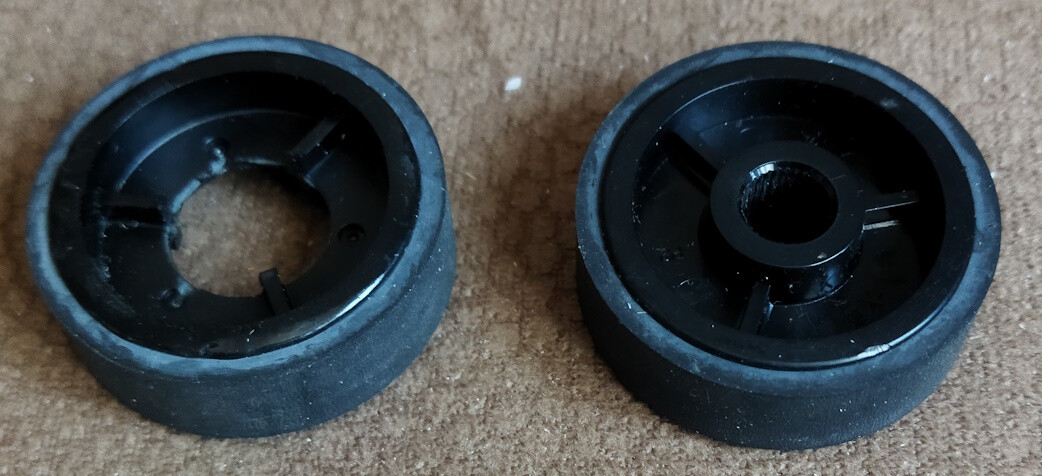

кстати, до сих пор существующий в продаже и обросший целой кучей доработок и усовершенствований. Ну и решил я его "нахлобучить" еще одной функцией. Мощи в 300вт больше, чем достаточно, крепится к столу струбцинкой, ну что еще надо для счастья? Накаряпал и распечатал зубчатое колесо на 90 зубов, к нему в пару на 8 зубов с переходником для фрикционного колеса, которое и снимает мощность с оси станка (9мм).

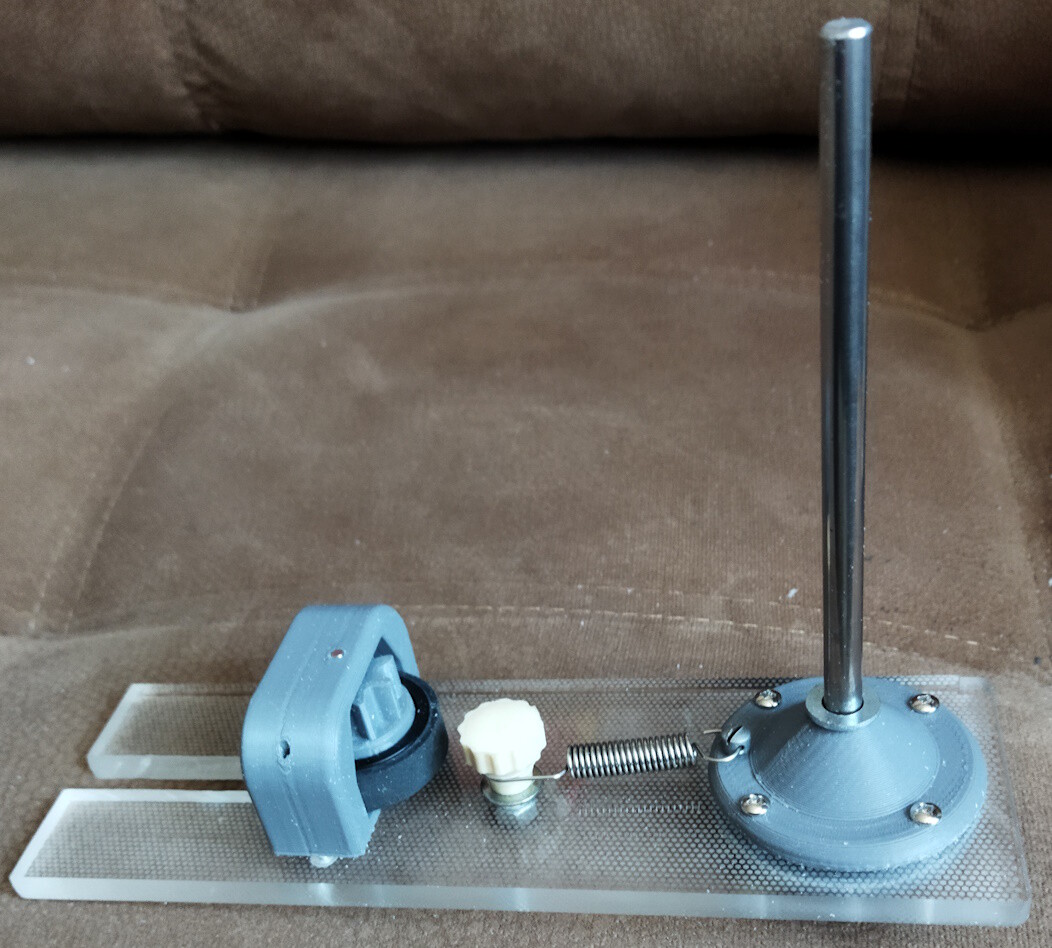

Фрикцион обязателен, если только вы не ловите кайф от прилетевшей в "пятак" подающей катушкой с петлёй филамента.

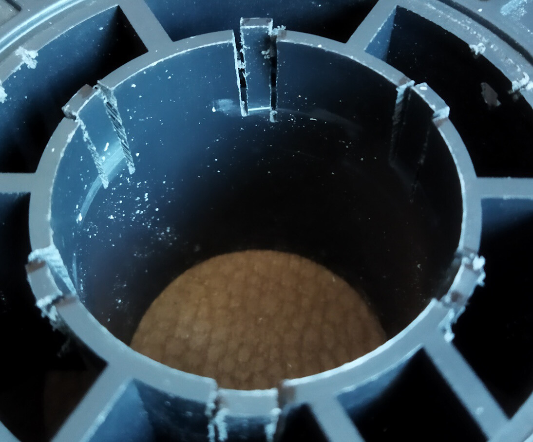

А так, если подача стопорнется, то за счет проскальзывания, никакого криминала не произойдет, а просто надо выключить станок и распутать петлю....В приёмной катушке надо сделать пропилы, чтобы она не проскальзывала на конусе зубчатого колеса. Это очень легко и быстро сделать ножовочным полотном.
Основа для всего пластина 8мм акрила, вырезанного на этом же станке. Есть пружина для гарантированного прижима фрикционной пары, один конец которой цепляется к барашку крепления приставки к станку, а второй цепляется к основе.

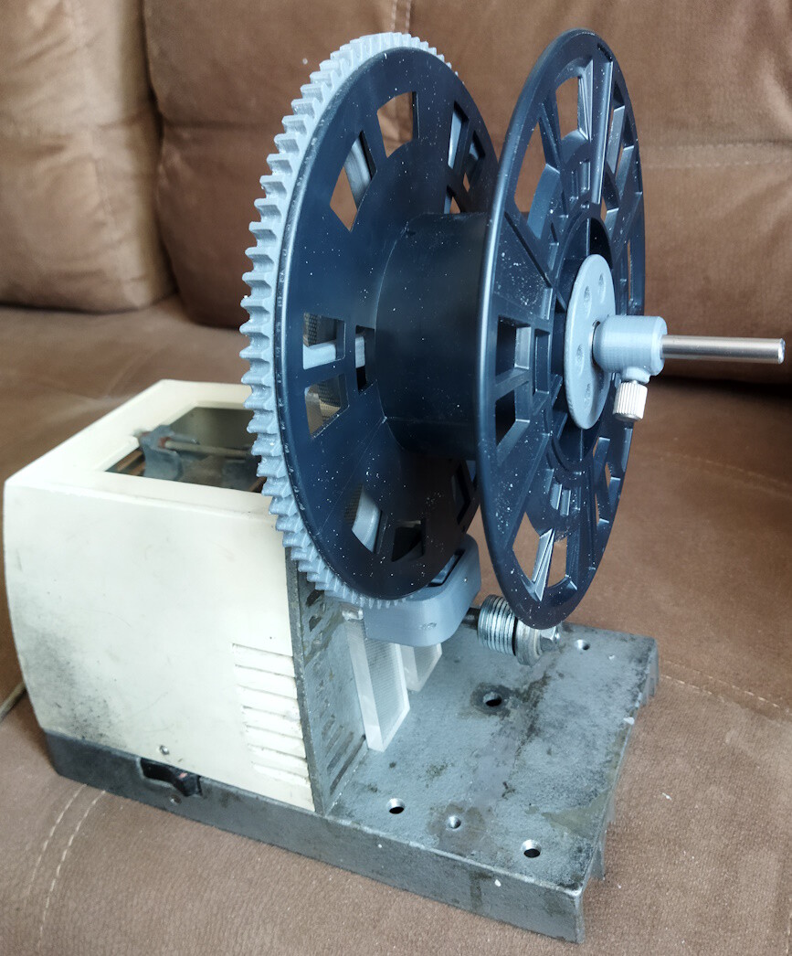

Кстати, достаточно умные читатели, сообразят, что вместо станка, можно прицепить любой движок и будет тоже перемотчик..;-)).
Проверил приставку в деле. Катушку в 400м перемотал за 15 минут и снял убогое видео для понимания процесса :-). https://youtu.be/wobU2URKK4Y Вот и все вроде, критикуйте. Поздравляю причастных к 23 февраля и дарю к празднику набор СТЛок: намотчик
