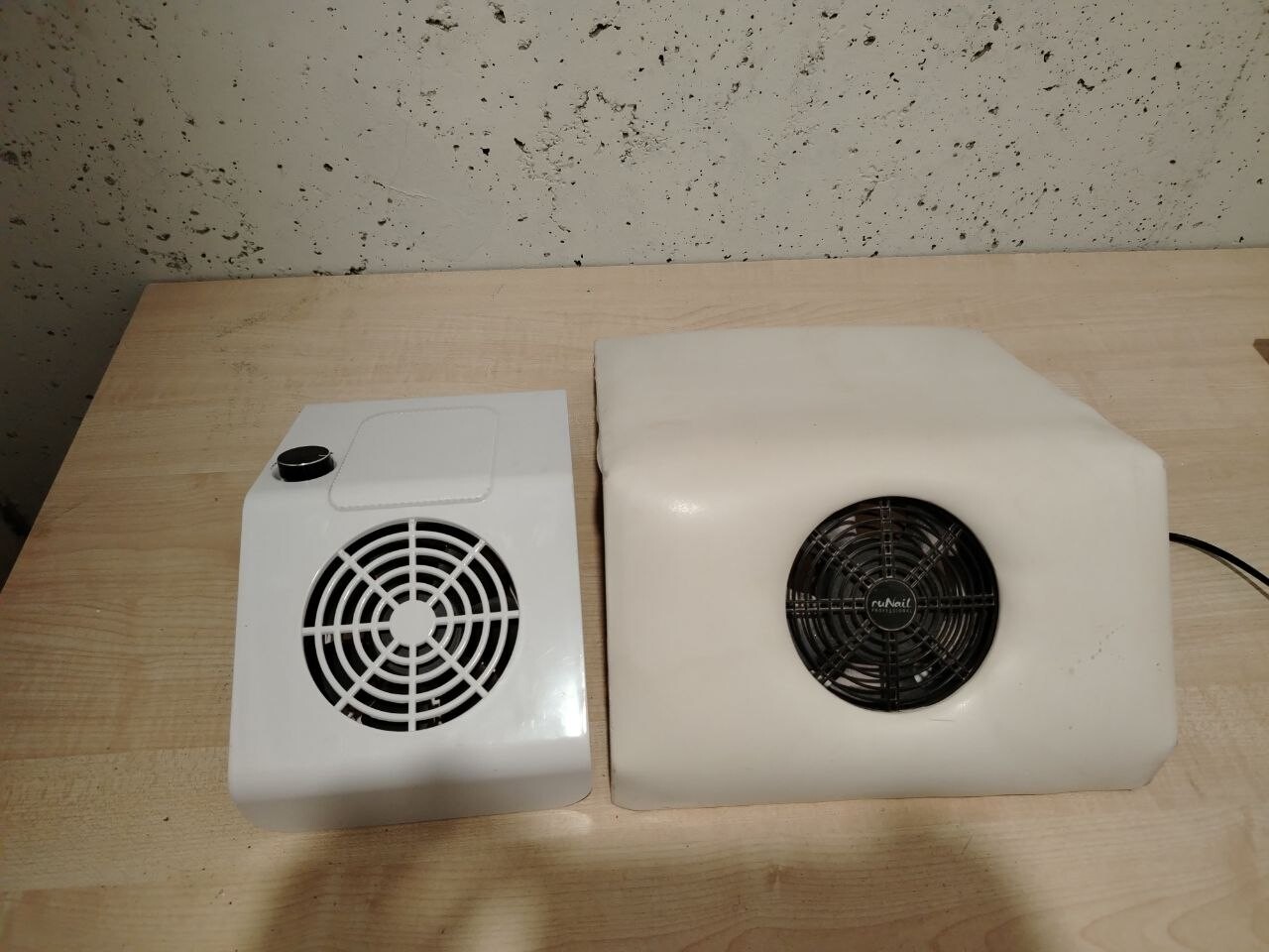

Когда я только начал заниматься коворкингом, в особенности оборудованием для маникюра, то я даже не знал, что такое маникюрные пылесосы и какие они бывают. Самые бюджетные версии выглядели вот так.
Переоборудование старых маникюрных пылесосов под новые стандарты.В особенности самой формы, то в виде шалаша, что они бывают ещё сами по себе разные по качеству — это тоже. Скажем, слева, ну, самый дешёвый, а справа версия уже подороже. Проблема, наверное, таких пылесосов — это как удержать пыль, но там всё просто: стоит мешок позади вентилятора и как бы собирает пыль, но пыль настолько мелкодисперсная, что всё равно часто всё летит мимо через разные щели. Это я к чему: есть более дорогие модели, которые обычно встраивались сразу в стол, и там уже нормальный пылесборник стоит, чтобы не так сильно летела пыль.

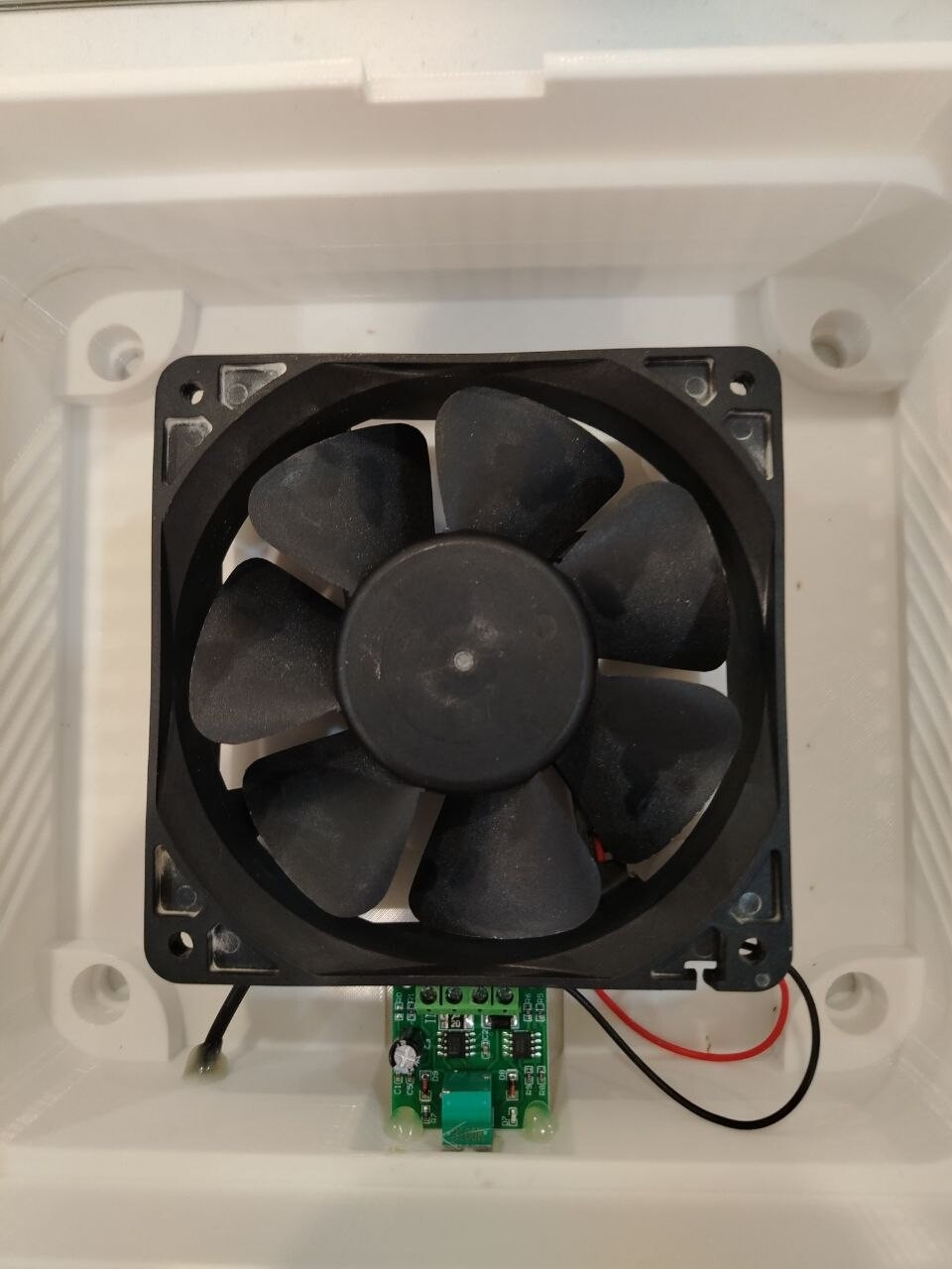

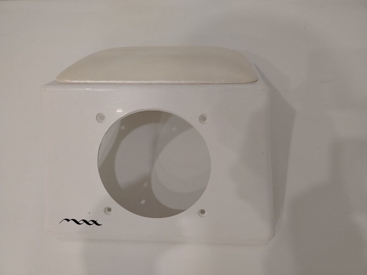

Переоборудование старых маникюрных пылесосов под новые стандарты.Это уже другой пылесос, у которого я уже снял вентилятор. Фирма тоже вроде хорошая, которая их делала, но мешки — это проблема, которую даже они не решили.
Теперь печатаю и устанавливаю первый мотор.

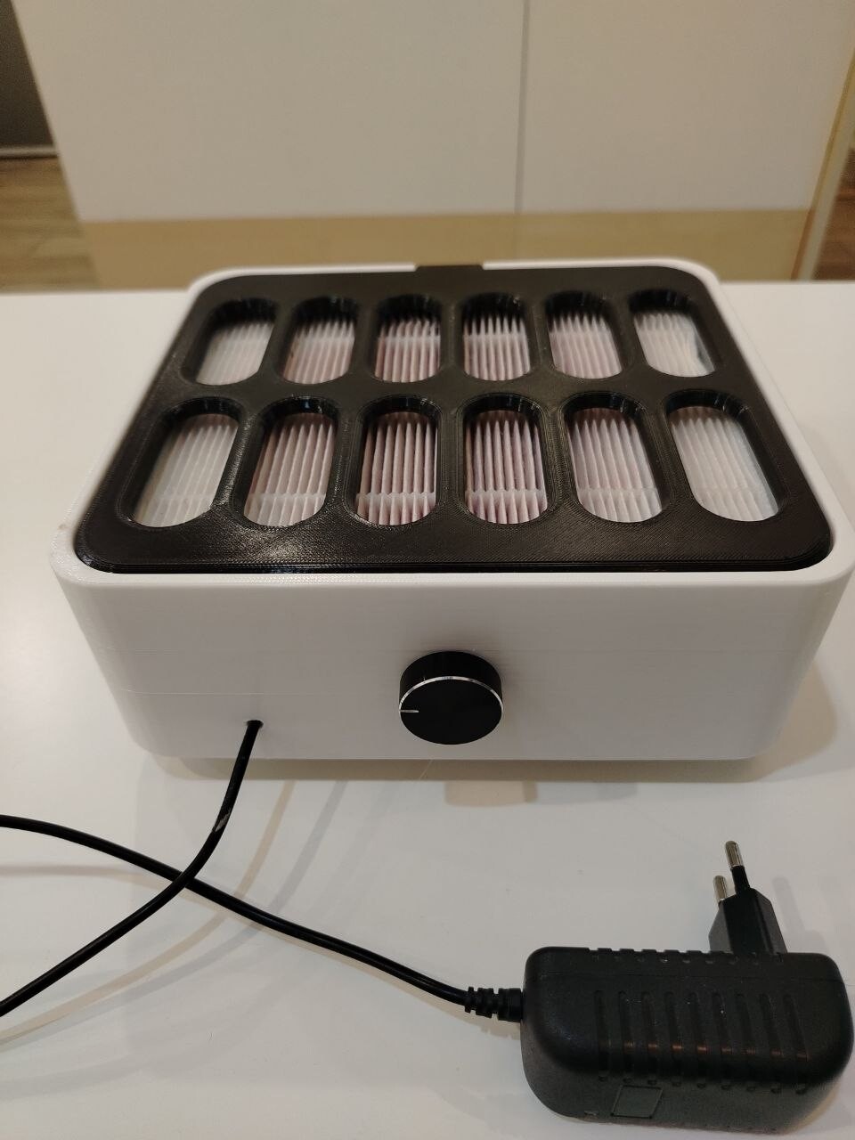

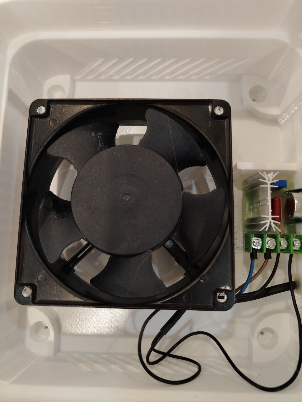

Переоборудование старых маникюрных пылесосов под новые стандарты.Первая версия корпуса, в которой я не учёл, что плата регулировки скорости может быть большой. Конкретно тут делал под эту версию платы, но модель получается просто не универсальной, так как это плата для работы с входным питанием 12V, как и сам двигатель, а есть и более крупные версии, если мотор с входным питанием 220V.

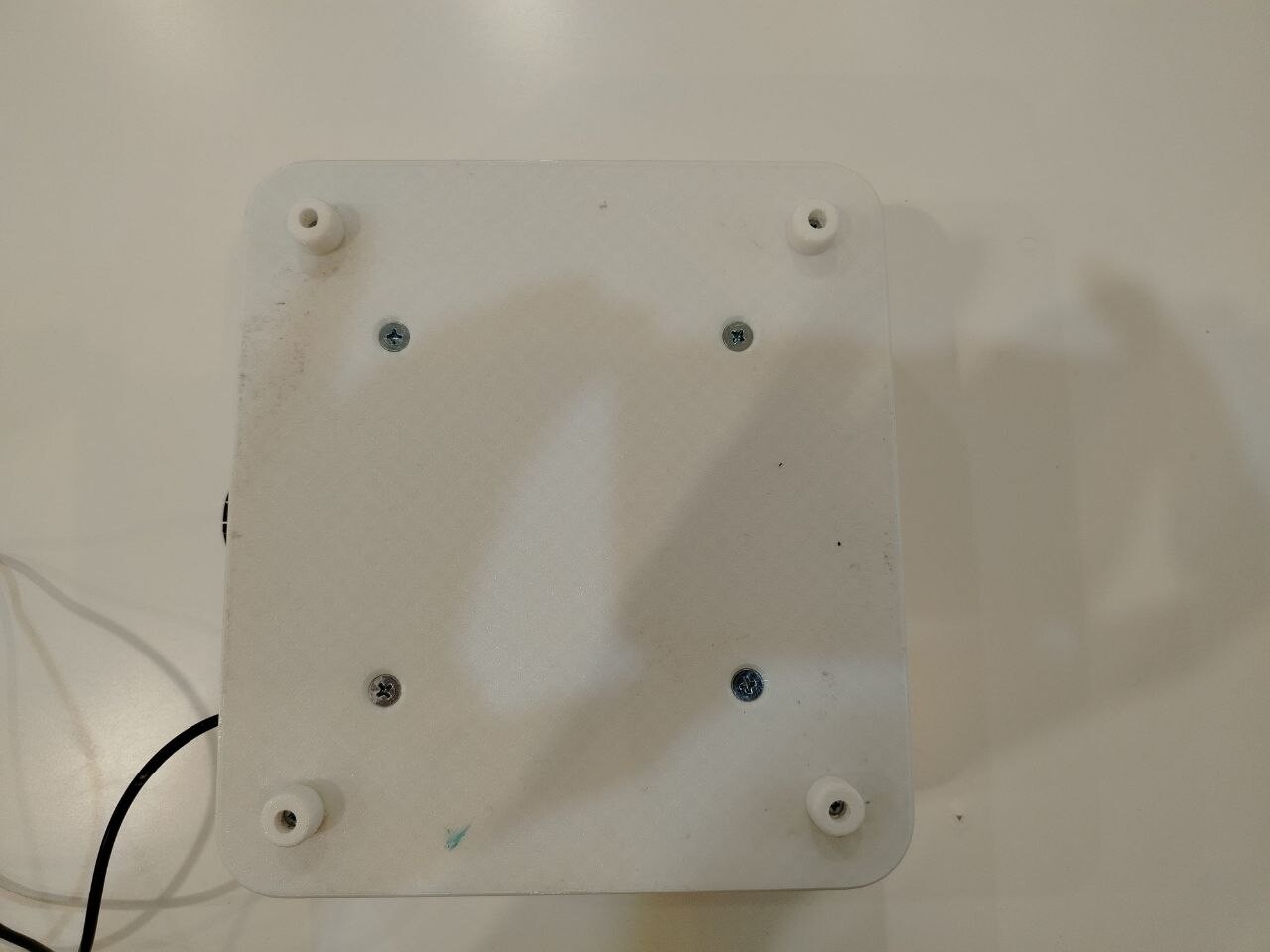

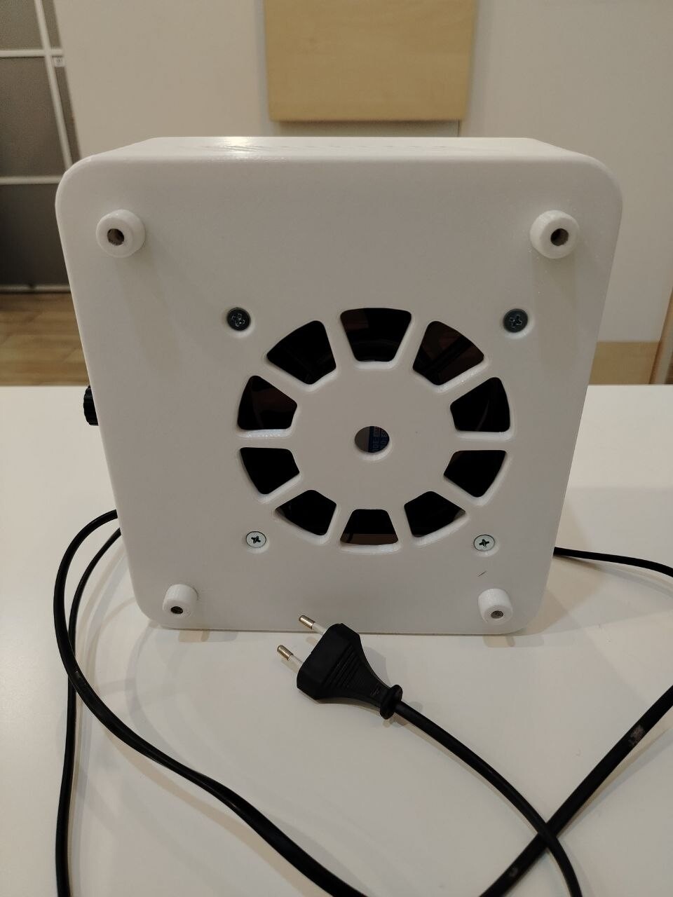

Потом ещё забыл сделать дополнительные вент. отверстия снизу.

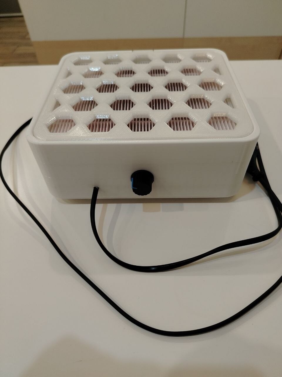

Но самое интересное — что получилось в итоге. Вентилятор, который стоял на дешёвом пылесосе и создавал кучу пыли, не сильно потерял во всасываемости за счёт фильтра впереди. До китайского не дотягивает, но и не отстаёт, а фильтр свою функцию выполнил — пыль не летит.

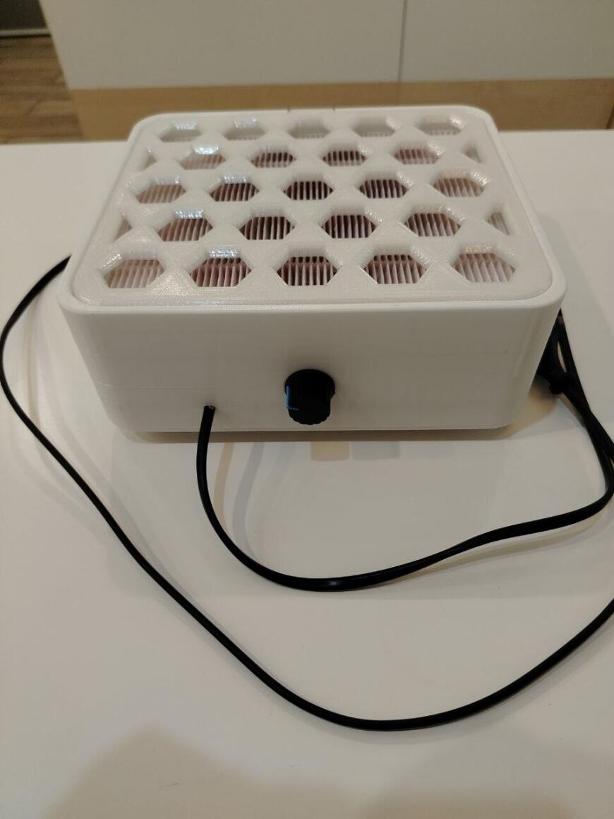

Во второй версии уже доработал и сместил вентилятор чуть в сторону, так как если будут платы больше, то всё влезет. Но крепёж хотел сделать на пластике сразу, но всё не учёл, и он оказался бесполезным, даже пришлось ломать. Вот были же мысли сделать уже после, чтобы потом на месте поставить. Нет, решил всё сразу влепить, и не вышло. Но термоклей, конечно, выручает, на нём хорошо держится. В новой версии, конечно, это нужно будет учесть.
Но про вент. отверстия не забыл и даже сделал более интересную верхнюю крышку.
Что касается самого вентилятора, то, как бы профессиональный вентилятор проиграл самому дешёвому вентилятору. Хотя на вентиляторе, который профи, уже поработали и сказали, что пойдёт, но дешёвый сделает его сразу. Так что дорого ещё не означает, что это качественно. Многие могут согласиться или нет, но в моём случае на опыте получилось так.
