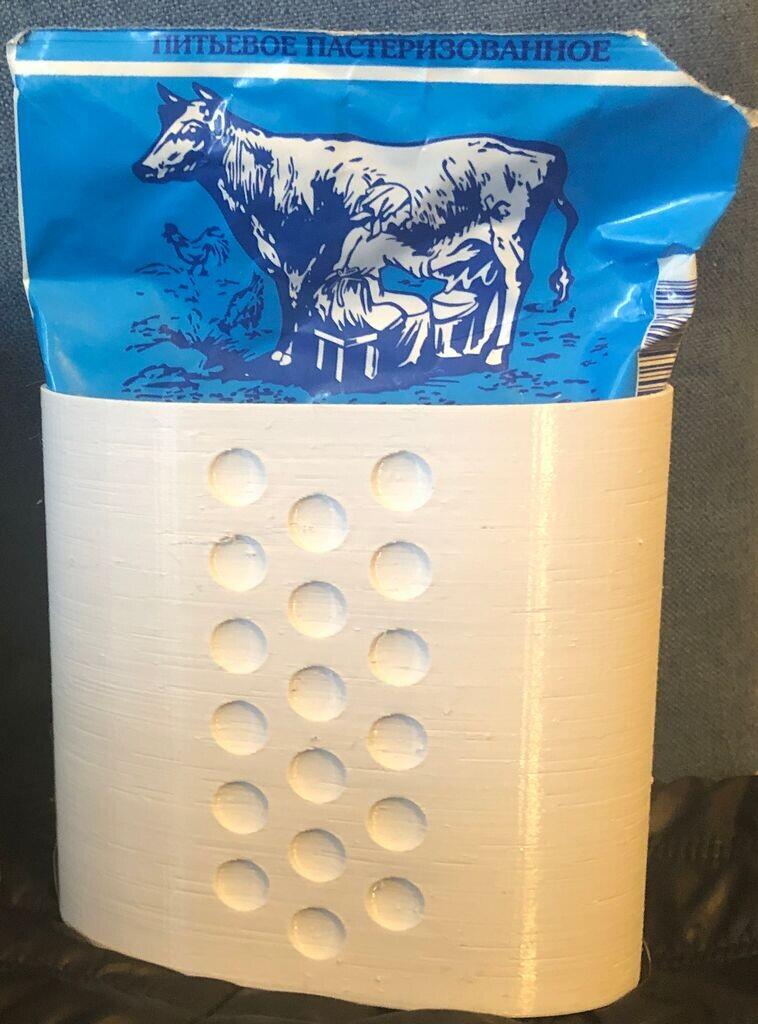

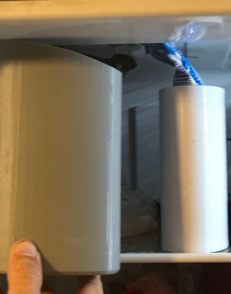

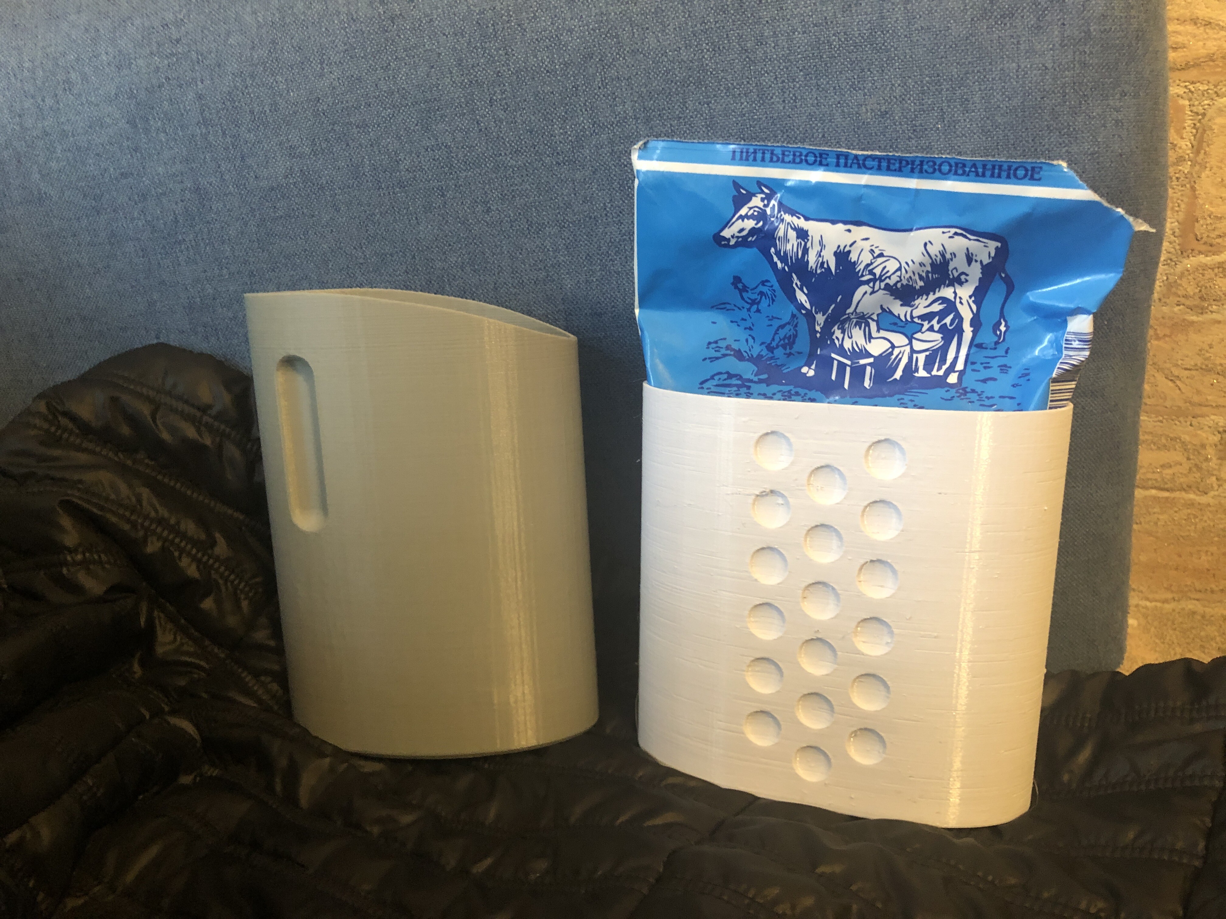

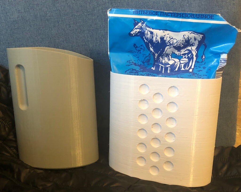

Когда я распечатал кувшин Евгениваныча, то выяснилось, что кефир в полиэтиленовых пакетах от нашего местного производителя (Пискаревский молокозавод) в него встает идеально, а вот для молока в пакетах ТФА (комбинированный бумажно-пластиковый материал, более жесткий) он не совсем подходит. В данном варианте кувшин должен быть длиннее, чтобы пакеты влезали в него не сминаясь (иначе молоко может выдавиться из упаковки), но зато он может быть более узким и низким, поскольку не требуется поддерживать мягкий пакет на всю высоту, а достаточно просто держать вертикально сравнительно жесткую упаковку. А более низкая основа расширяет количество полок холодильника, где может встать частично опустошенный пакет.В результате кувшин стал "квадратным" - длина и высота по 14 см. Ну и толщину стенки уменьшилась до 1.6 мм, под сопло 0.4 :)
Модель лежит тут, на сайте:
https://3dtoday.ru/3d-models/for-home/kitchen/kuvsin-dlya-molocnyx-paketov-paketov-iz-bumagi

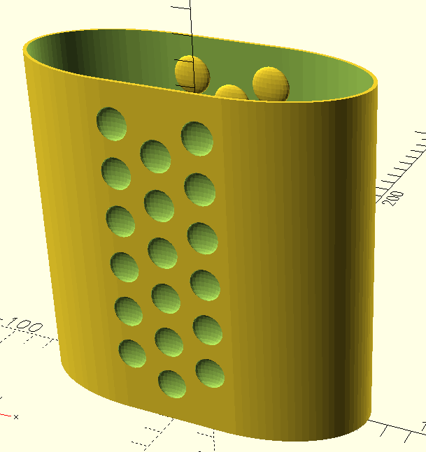

Там же приложен скрипт OpenSCAD, чтобы было легче построить модель под другие варианты пакетов.
А у нас дома теперь живут два кувшина, один серый, другой белый!
