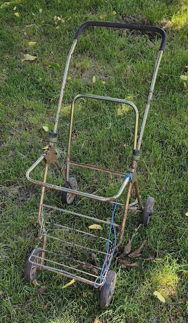

Воодушевившись опытом коллеги, опубликовавшего изделие с весьма малым применением технологии 3D печати, рискну сделать подобное. Итак, колес для триммера на маркетплейсах достаточно много и цена вполне доступна, но некоторые отзывы, содержащие жалобы на хлипкость, а главное наличие доноров,
Колёса к триммеру.Донор:

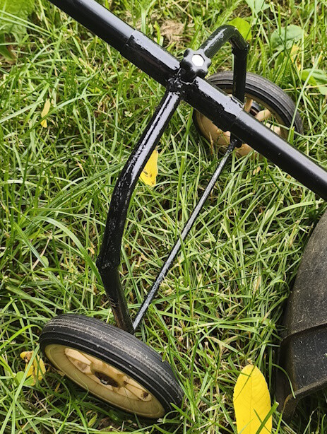

коих, наверняка, у многих имеются на чердаках и в сараях и не один, сподвигло меня на создание своего варианта. Отпилив у донора переднюю пару колес с остатками шасси, и найдя трубочку диаметром чуть больше 22мм внутри, подходящую для надевания на штангу электротриммера, сварил вот такую конструкцию:
Колёса к триммеру.
сварщиков попрошу отвернуться, ибо может вызвать неприятные эмоции при взгляде на работу само(недо)учки, меня.:-(. А вот и печатная деталь, для порядка, чтоб не очень ругались.
Колёса к триммеру.

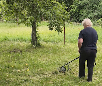

  Всё это, после очистки и покраски, работает  и очень неплохо. Вот и  испытатель "нарисовался":
Колёса к триммеру.

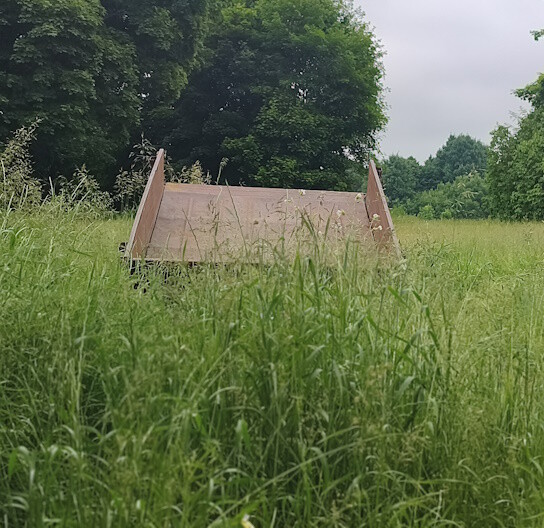

Кстати, для людей с убитым позвоночником и женщин очень облегчает косьбу. А косить в этом году, у нас как никогда много. Вот прицеп тракторный в траве:
Колёса к триммеру.
