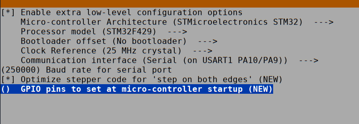

И вот недавно мне это снова надоело, да и печать 2 соплами нужна, поэтому были проведены испытания прошивки его клиппером и коннекта с сервером клиппера.
Через энное количество попыток прошивка удалась и даже что то там она печатала в консоли.
Параметры make menuconfig:
Но с сервером плата соединяться не хотела.
Как оказалось для правильного соединения надо поменять местами RX и TX и сервер клиппера сразу все увидел.

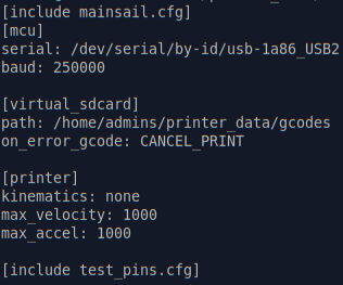

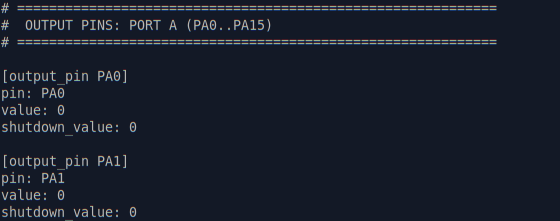

Ну а дальше дело техники. Создаем файл принтера в котором указаны все пины микроконтроллера,
и через интерфейс mainsall дергам их по одному.
и так все пины микропроцессора далее в файле

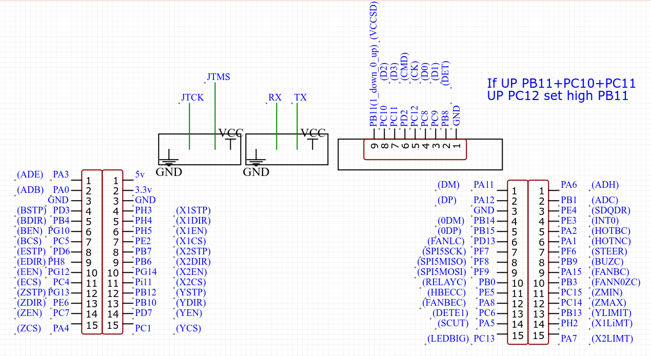

Конечно к ногам платы которая снята с принтера для удобства я подключил логический анализатор, у меня DSLogic U2Basic переделанный в PRO.
В плате принтера 4 ряда по 15 пинов, в анализаторе как раз 16 каналов.Поэтому 4 раза подключаем эти ряды пинов и повторяем дерганье ног микроконтроллера через klipper.
Определяем что где, дополнительно считываем широкий разьем, потому что туда тоже идут ноги процессора и в результате получаем файл соответствия ног и пинов микроконтроллера GD32F450iih6 в принтере MakerPi P3 Pro.
