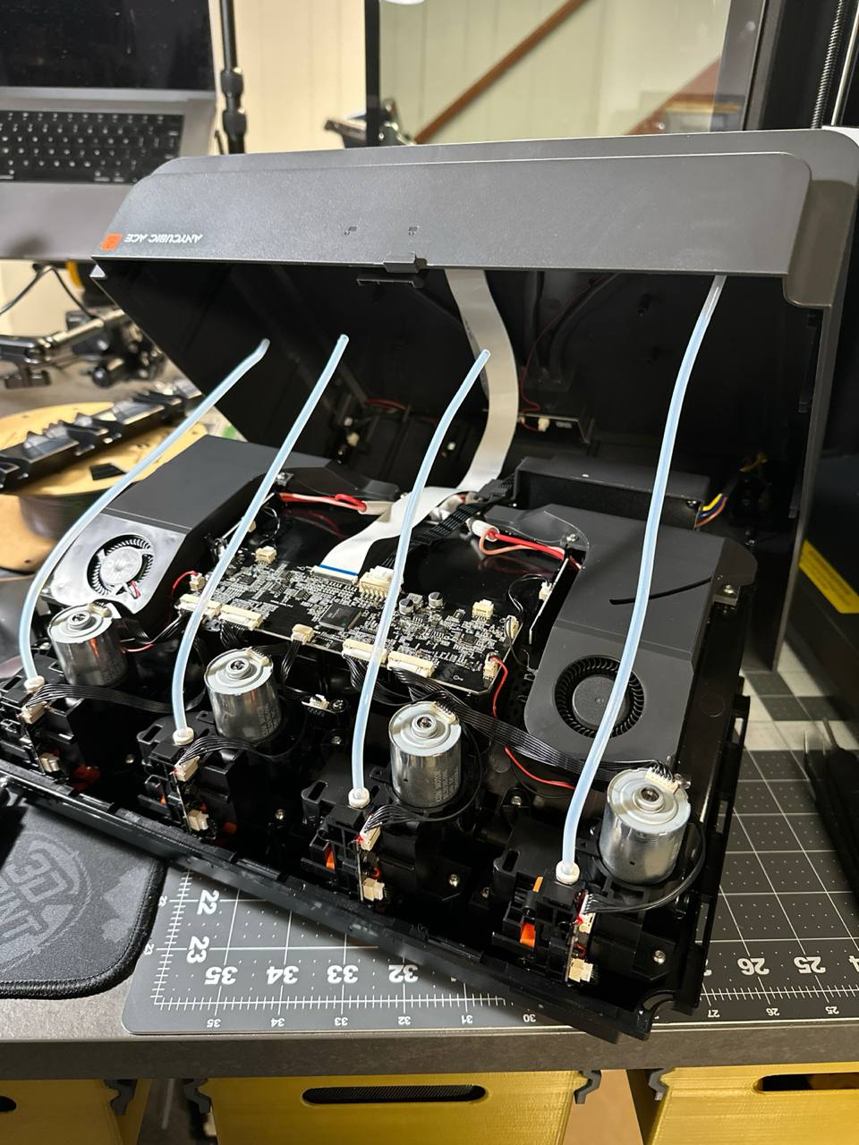

Преимущества второй аськи перед первой на данный момент видится в наличии независимых моторов подачи/ретракта пластика по каждому из гейтов, т.е. отсутствие механической части выбора прижима пластика в одном из гейтов. А отсюда вырисовывается теоретическая возможность управлять гейтами одновременно, т.е. по какому-то пластик подавать и одновременно с этим по другому - ретрактить.
Итак, приступим:
Общий вид на вскрытую ACE 2 Pro. Видим те самые четыре мотора подачи, причем судя по всему они не коллекторные, а шаговые. Циркуляционная схема сушилки такая же как в первой аське - две турбины прогоняют нагретый воздух через внутренний объем в корпусе. Это не очень хорошо для платы электроники, но с другой стороны температуры тут далеки от 100С, так что полагаю что работать будет в пределах допустимых величин по даташитам.

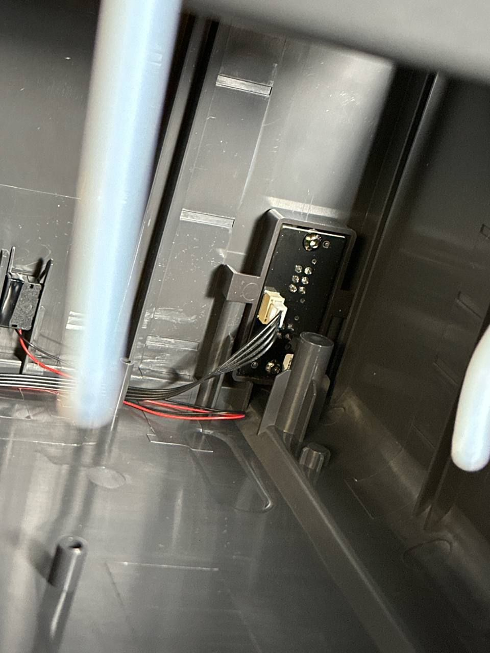

Здесь видна плата с разъемами подключения к принтеру и к следующей в цепочке ACE 2 Pro. Слева - шторка вывода наружу воздуха. Anycubic декларируют несовместимость в одном комплекте первого и второго поколений ACE, несмотря на механическую совместимость по разъемам, и далее мы узнаем с чем это связано.

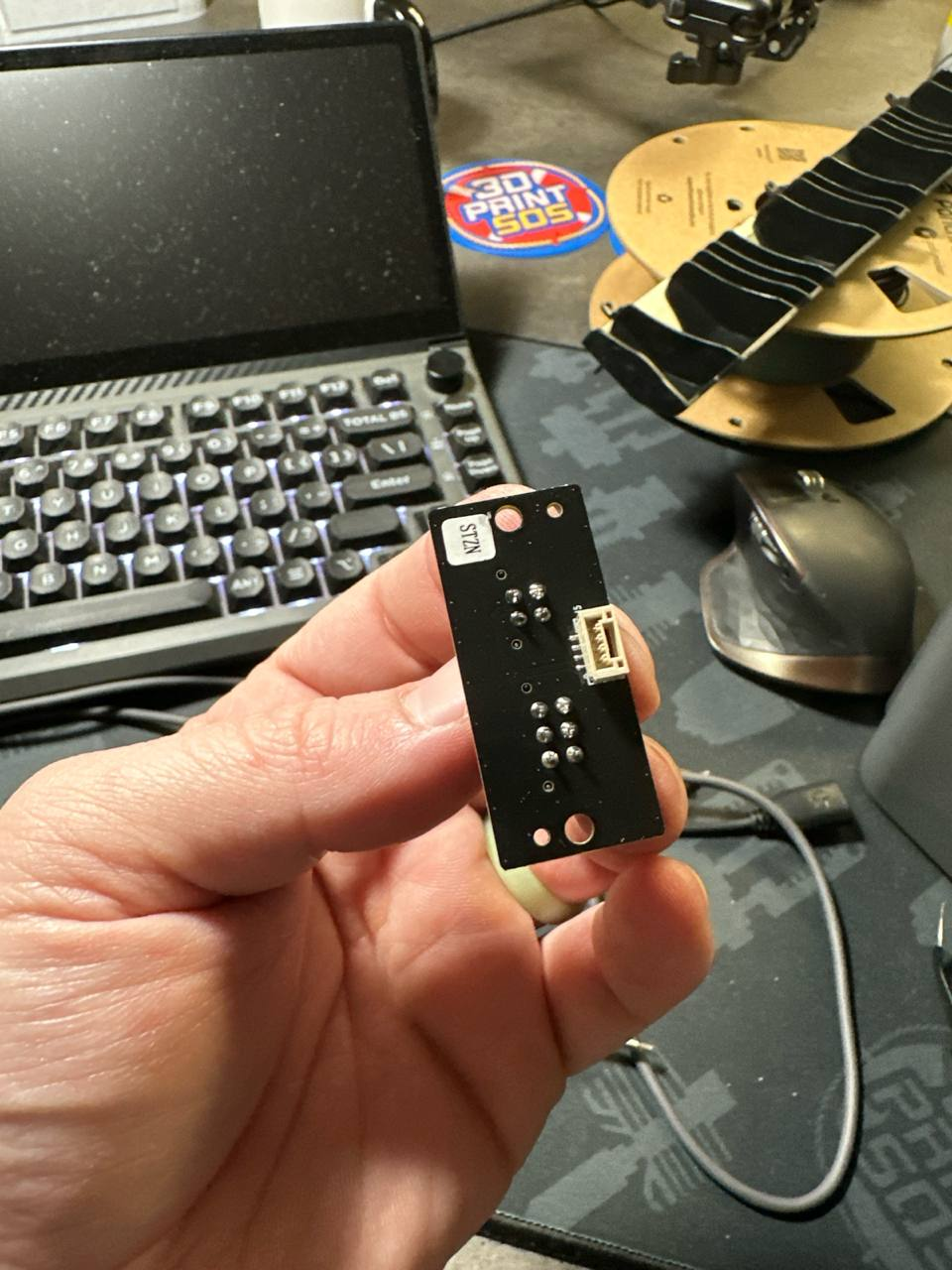

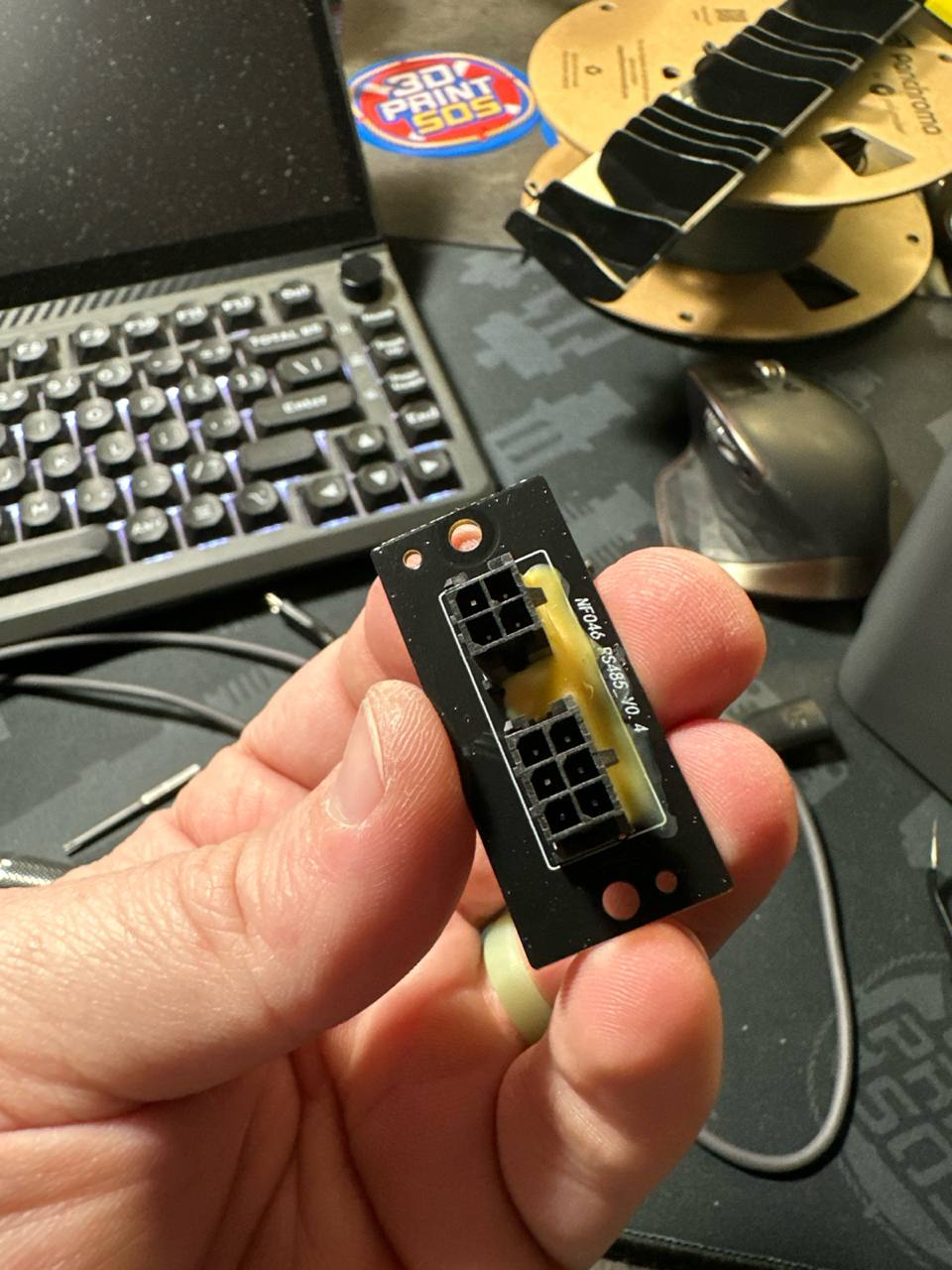

Плата хаба подключения к принтеру крупным планом. Вот и разгадка несовместимости - на плате вообще нет активных компонентов, это больше не usb-serial hub как в первой ACE Pro, да и наименование платы говорит само за себя. ACE 2 Pro подключается к принтеру по rs485.

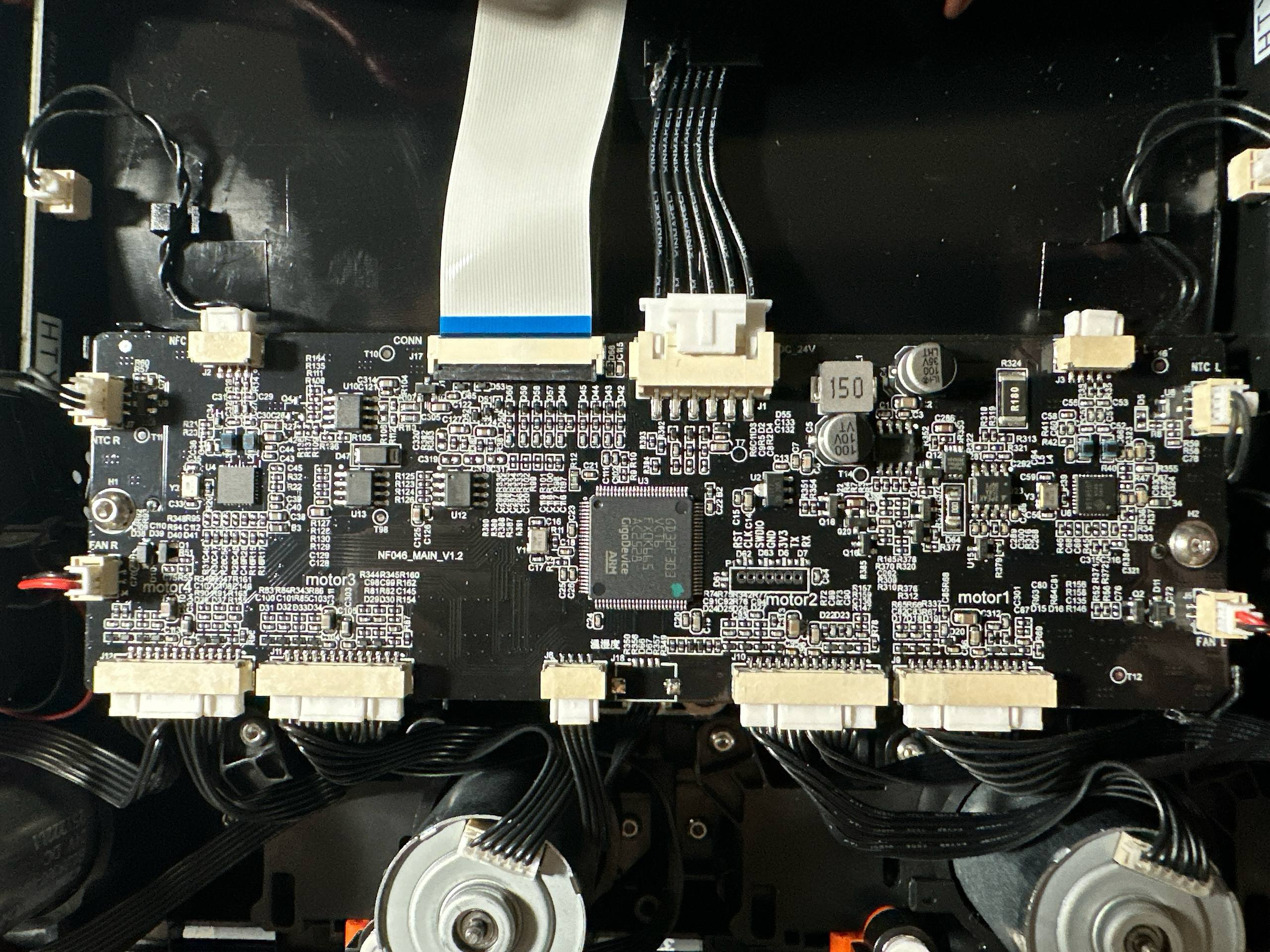

Плата управления крупным планом.

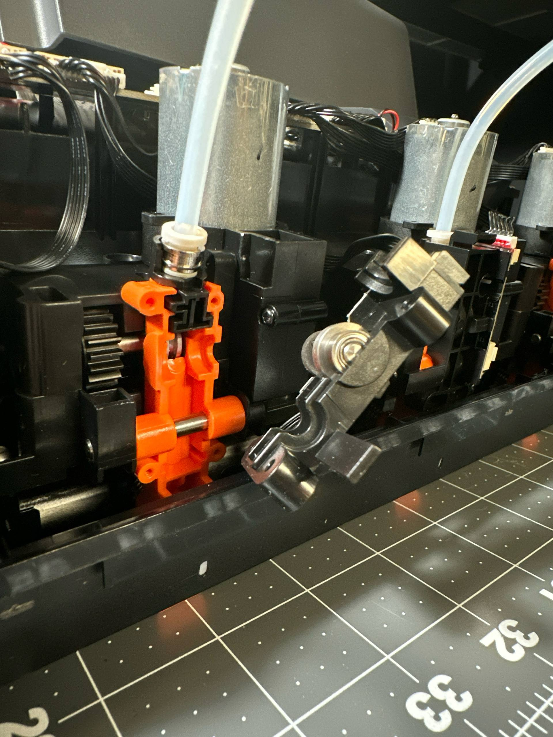

Ну и конечно пожалуй основная интрига - устройство механики подачи, шестерни и подающий механизм.Увы, тут не случилось перехода на зубчатый механизм подачи по образу и подобию обычных фидеров, мы совершенно четко видим, что принцип остался ровно тем же, что и в первом поколении ACE Pro - зажатие филамента в коническом желобе приводного шкива. Просто теперь это не четыре таких шкива на одной оси, а четыре шкива на независимых приводах с редукторами. Шестерни привода пластиковые.
