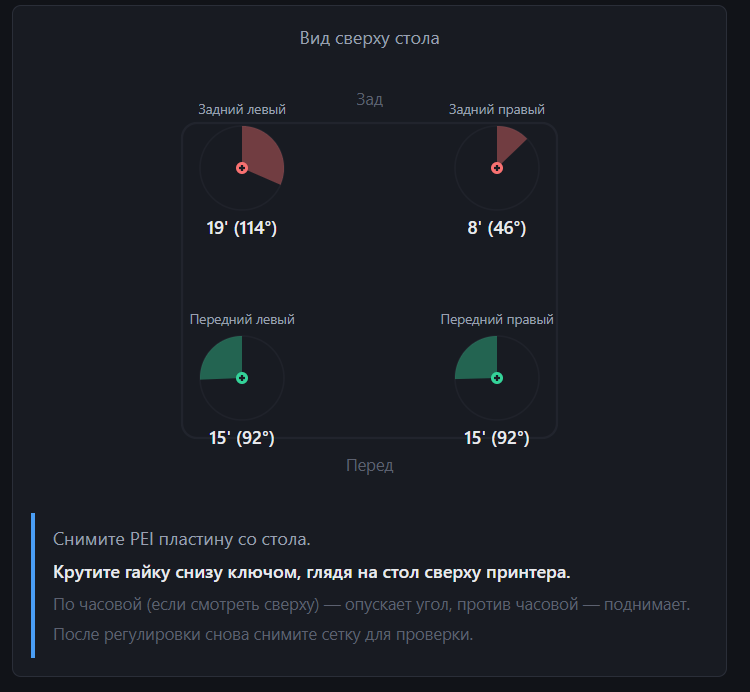

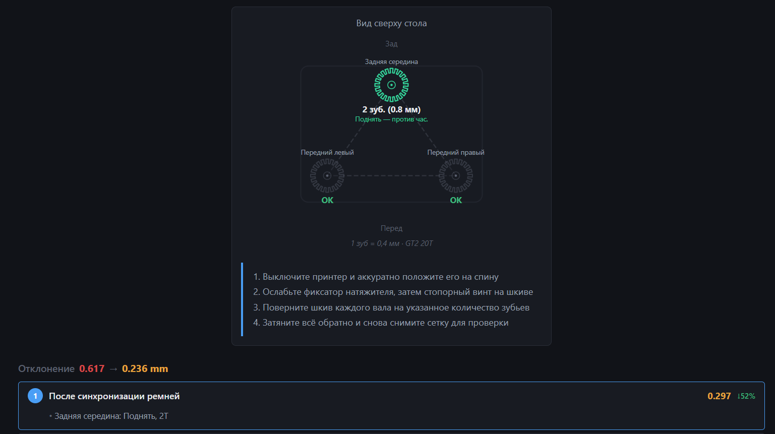

Всем привет. При первой регулировки стола своего только что купленного принтера AD5X, которая длилась больше 12 часов, возникла идея оптимизировать процесс настройки в части открутить/закрутить гайку на определенный угол/минуту. При настройки стола пользовался родной утилитой Flashforge-Calibration-Assistant-web.

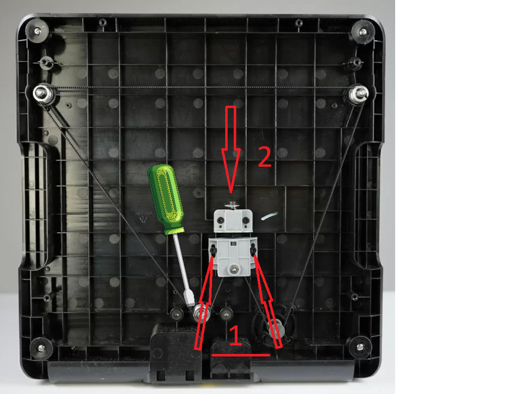

Первым делом по рекомендации проги отрегулировал ремень.
Как у новичка в этом деле, у меня было много вопросов типа "а как крутить и что держать, если эта фигня двигается то-же, хотя не должна". Кое что подсказали на форуме, кое что понял сам после нескольких попыток регулировки ремня. В итоге действовал так: ослабил стопорные винты натяжителя (1), ослабил винт самого натяжителя (2) (практически до конца вывернул), плоской отверткой немного надавил на ремень в районе шестеренки регулируемого вала, что-бы можно было провернуть шестеренку с характерным звуком перескока ремня на другой зуб.
Когда ремни встали в "0", перешел к пункту 2 - регулировка винтов стола.
Если по минутам простой обыватель еще сможет сориентироваться, то настроить по градусам для него уже будет проблематично, да и минуту гаечным ключом поймать не просто.

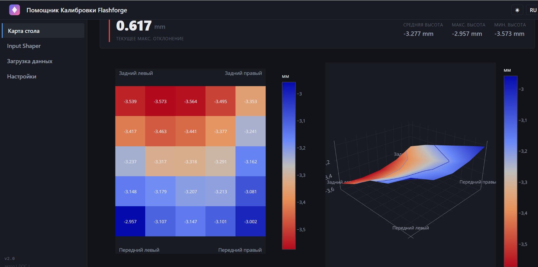

Сначала использовал головку с трещоткой - тяжеловата, не так чувствуешь угол поворота. С простым комбинированным гаечным ключом стало получше. Но все равно - поймать минуты с точностью до 1 проблематично. В виду того что прошивка пока родная, после каждой регулировки скачивал стол на флешку, заливал в утилиту, получал результат - и по новому настраивал. В итоге убил в чистом виде часов 14.

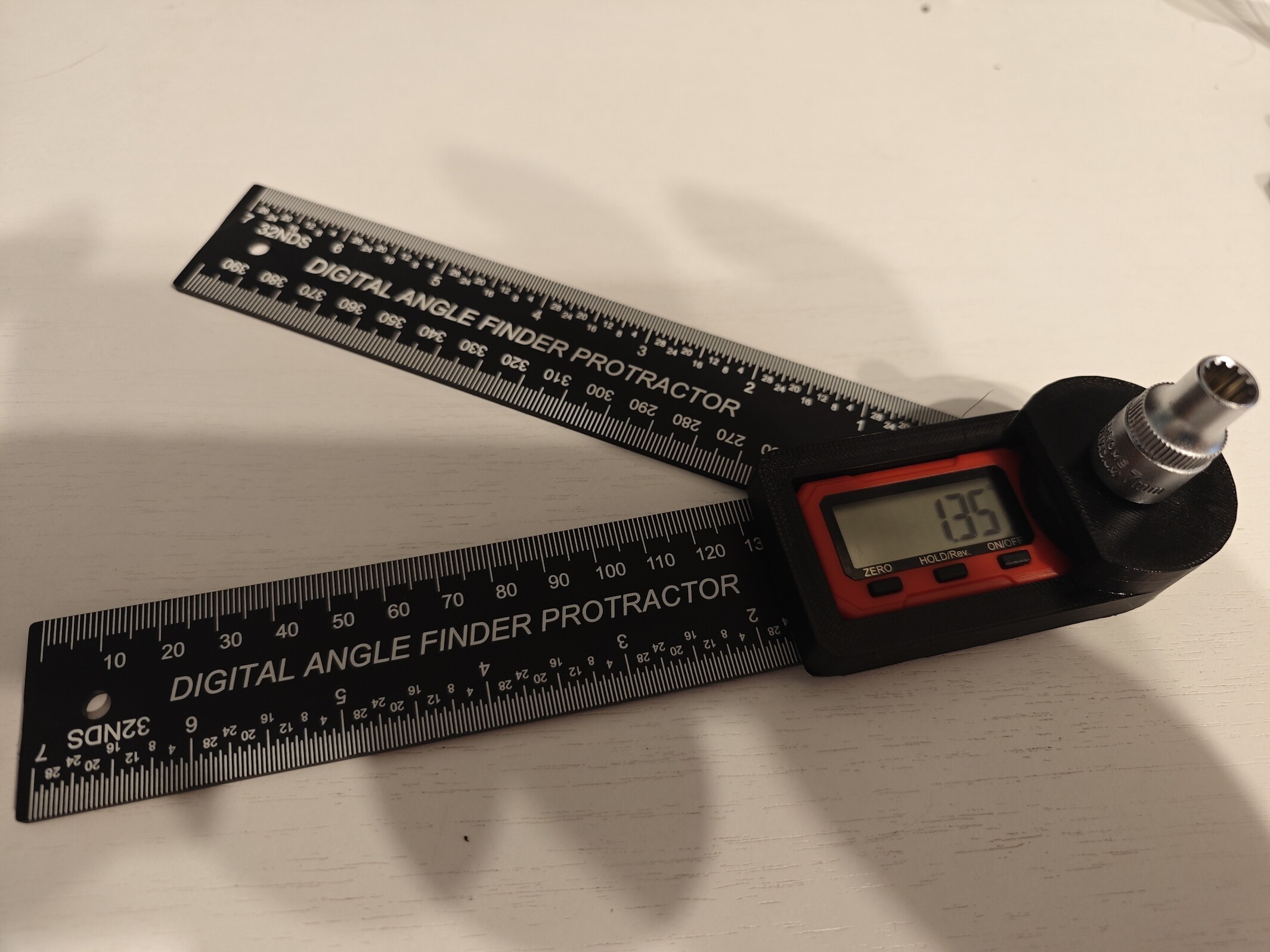

Вышел на 0,16 и пока успокоился. Хотя желание улучшить показатель осталось. Основная проблема - время калибровки. Утилита выдает рекомендации в градусах и минутах. Часы привинтить к этому процессу как-то не додумался, а вот с градусами вариант придумал. На Озоне купил вот такой электронный угломер:

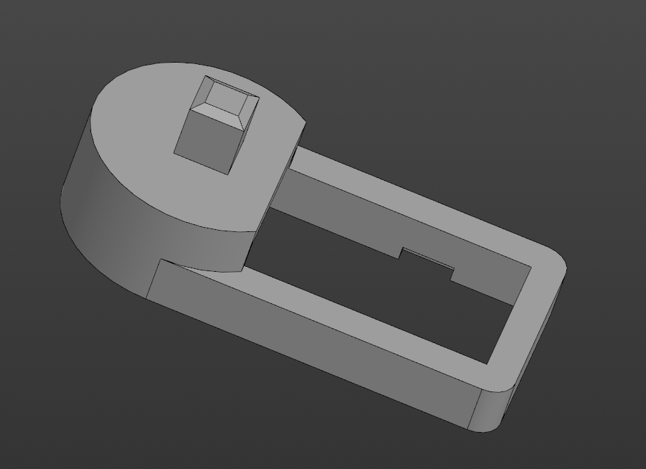

и напечатал для него вот такую приспособу .

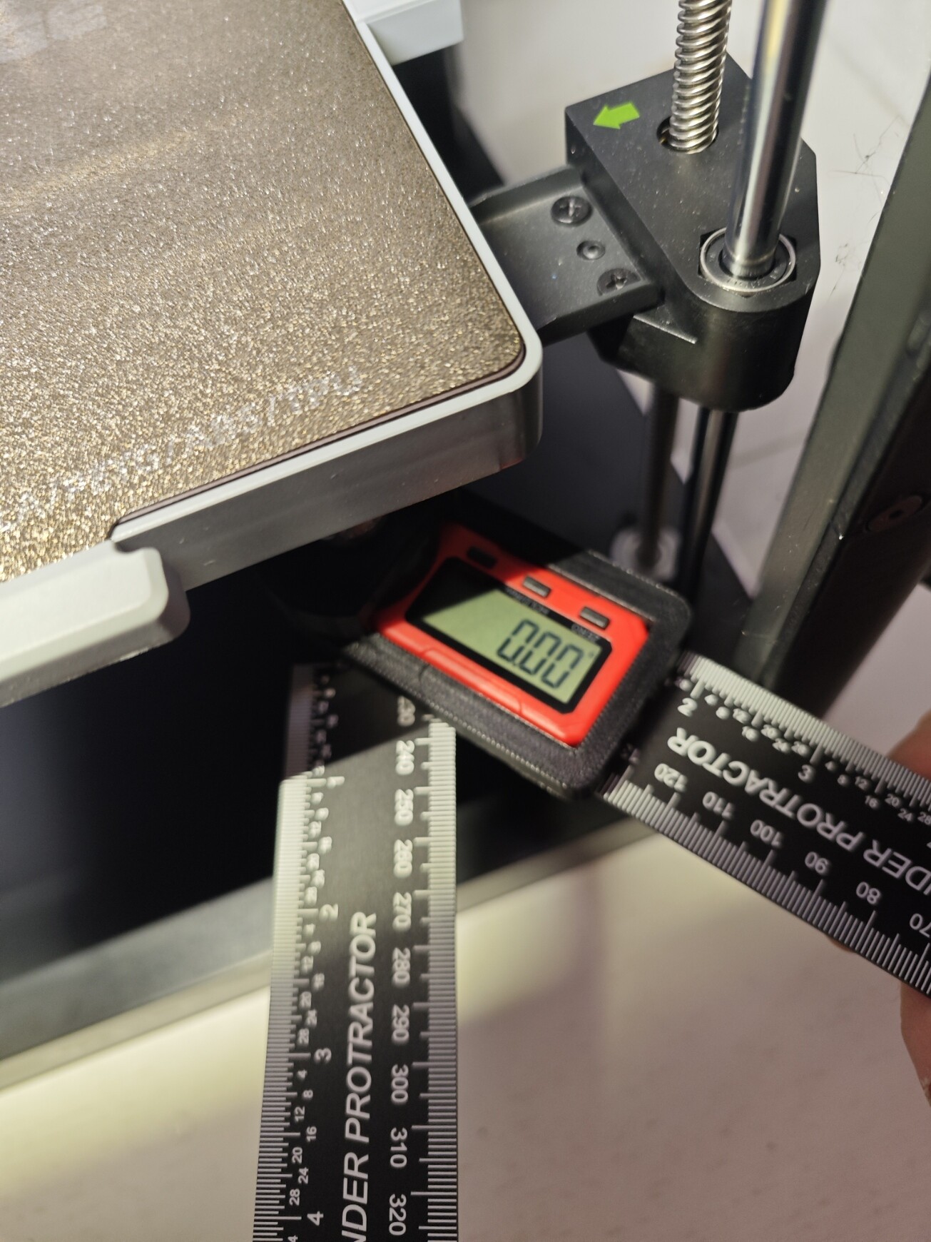

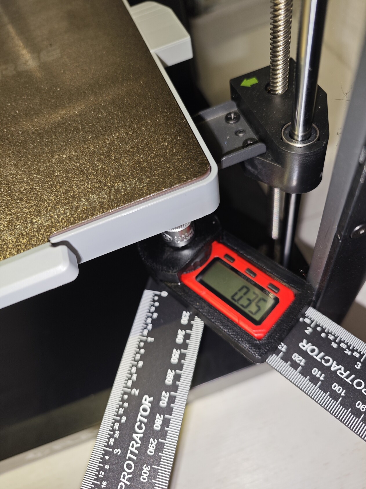

В итоге получился электронный регулятор стола.
В угломере есть кнопка установки на "0", благодаря чему провернуть гайку на угол, показанный в утилите, уже не составит проблемы.
Деталь выложил, скачивайте кому надо. Если есть какие идеи по этой теме - поделитесь. Может кто еще что-то придумал для упрощения процесса регулировки стола.
