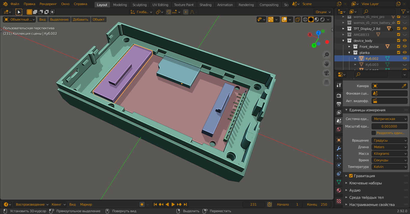

3. Разработка корпуса
    3D модель корпуса разрабатывался в свободном ПО Blender 3D. Почему именно Blender, потому что для меня он удобен и меня полностью устраивает. Задача стояла уложить весь имеющийся бутерброд как можно компактнее, а также, чтобы на нём были два отверстия под microUSB – для зарядки и возможности прошивки устройства. Вот что в итоге у меня получилось:     Разработка корпуса для тепловизора на основе ИК модуля AMG8833 и микроконтроллера ESP8266
     Внутренняя компоновка получилась двуярусная: на втором - поместился LCD дисплей, ниже - на пластиковой подставке - остальные комплектующие.
Первый ярус: Разработка корпуса для тепловизора на основе ИК модуля AMG8833 и микроконтроллера ESP8266Второй ярус: Разработка корпуса для тепловизора на основе ИК модуля AMG8833 и микроконтроллера ESP8266     Общая высота корпуса в итоге получилась около 23 мм.

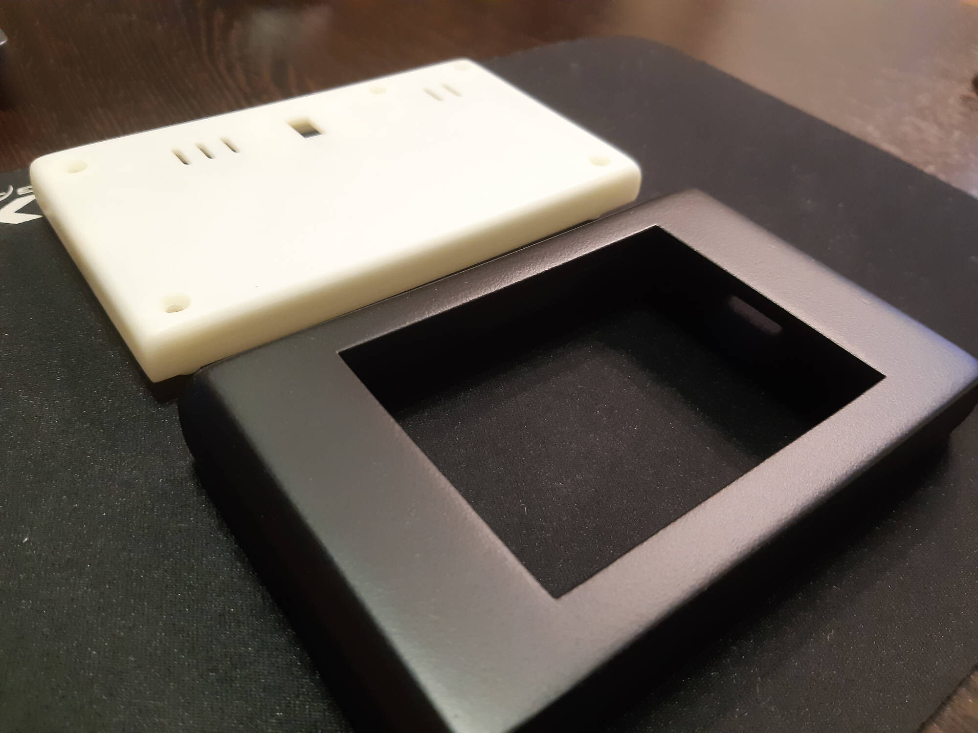

4. 3D Печать и покраска составных частей корпуса.
      Печатал все детали корпуса на 3D принтере FlyingBear Ghost 4s белым пластиком ABS. Покрашена была только верхняя часть акриловой черной краской после грунтовки, нижняя - просто обработана наждачной бумагой. Вот, что в итоге получилось:
      Итоговый вариант:Разработка корпуса для тепловизора на основе ИК модуля AMG8833 и микроконтроллера ESP8266
     Всё в сборе:
