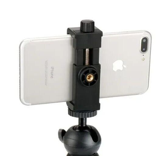

Изучив рынок, я нашел, что ставшая в последние годы стандартной конструкция головы штатива для смартфона, типа такой, как на фото ниже, меня не совсем устраивает.
Что же мне не нравится в этой простой и гениальной конструкции?
Во-первых: губки этой головы сжимают смартфон с боков, корпус которого хоть и обладает какой-то прочностью, но прочность эта не беспредельна. Зато запредельной бывает мощь руко-граблей различных индивидов, закручивающих стягивающий винт.
Во-вторых: смарт закреплен только с двух сторон, случайный удар по верхнему/нижнему торцу теоретически способен выбить смарт из зажима, со всеми вытекающими неприятностями.
В-третьих: у меня нет возможности выполнить контактные поверхности губок упругими из-за ограничений принтера, а заменять печатный полиуретан пенополистиролом из упаковок я просто не хочу.

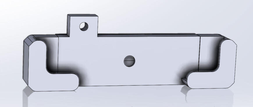

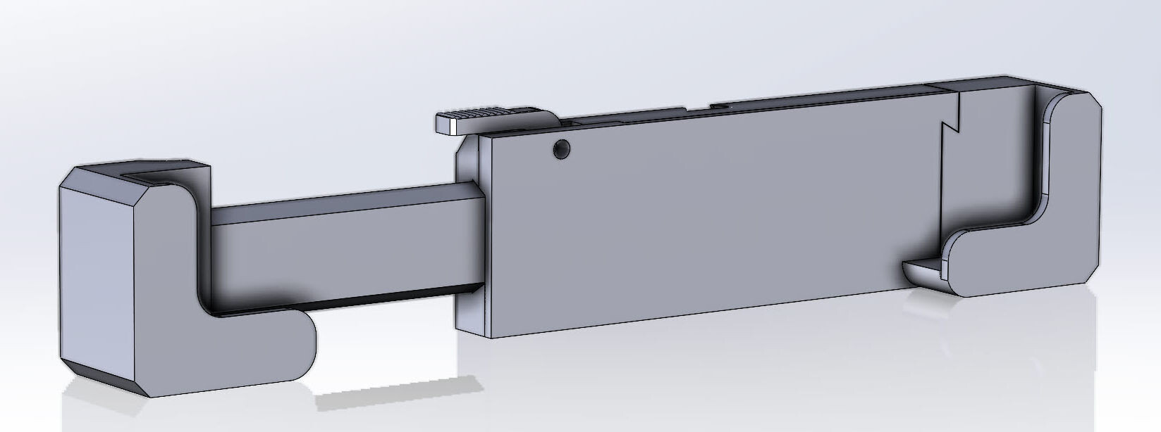

Проанализировав ситуацию и приняв во внимание то, что планшета у меня нет, да и не нужен он мне, что проектирую для себя, а не для дяди, я поумерил аппетиты и существенно упростил конструкцию, сделав подвижной только одну губку:
Положение подвижной губки фиксируется эксцентриком. Неподвижная губка приклеена к центральной коробке. Расстояние между губками теперь составляет 136-203 мм, при высоте верхнего ограничителя 58-95 мм. В такие габариты можно вогнать любой смартфон-моноблок.

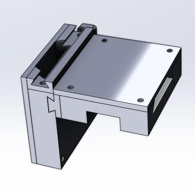

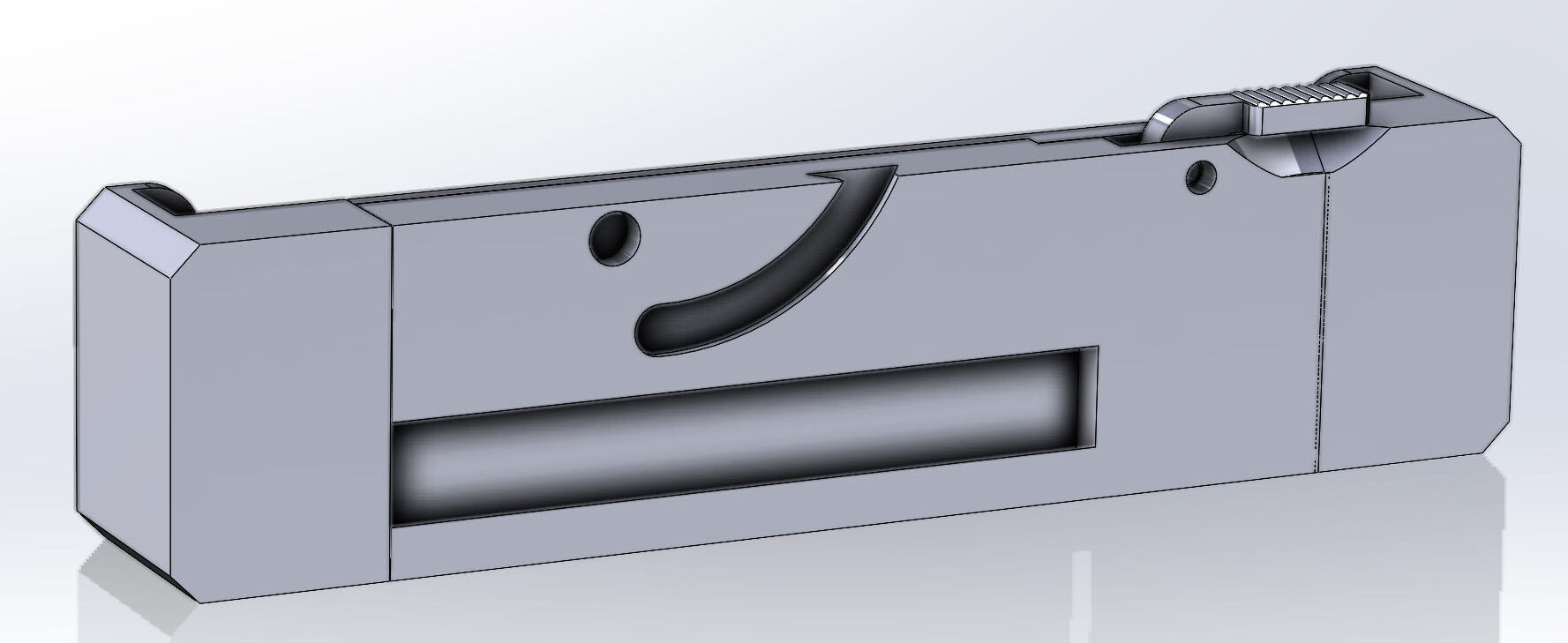

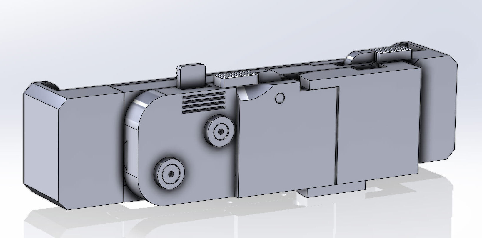

Заодно в центральной коробке высвободилось место и на задней стенке стало возможным выполнить пазы, позволяющие поднимать и опускать стойку, на которой планировалось разместить верхний ограничитель, а также фиксировать ее в крайних положениях:
Сложенная стойка, вместе с ограничителем на ней, располагается вдоль задней грани центральной коробки. Нижний торец стойки, при этом, смещен в сторону неподвижной губки:
Это положение фиксируется подпружиненным штифтом. Сама по себе, без приложения соответствующих усилий, стойка не поднимется и не будет болтаться как Ванька-встанька, хотя определенный люфт присутствует. Таким образом девайс можно спокойно забрасывать в сумку, баул, или чемодан и транспортировать без опаски за то, что что-то в этой пластмассине сломается.

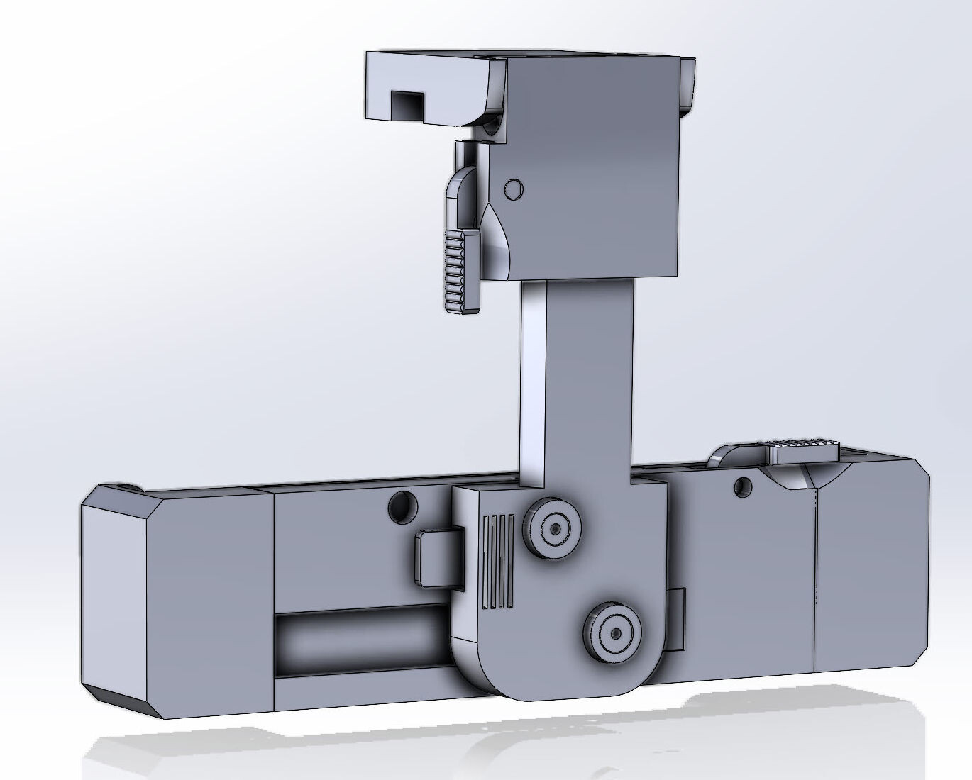

В поднятом положении стойка отъезжает к середине центральной коробки и фиксируется там под углом в 90 гр. к горизонту:
Ограничитель высоты представляет собой складную конструкцию, которую можно перемещать по стойке и которая фиксируется на стойке с помощью эксцентрика. Ограничитель можно снять со стойки вообще, сложить его в транспортное положение, разложить в рабочее и опять надеть на стойку, зафиксировав на ней эксцентриком. В некоторых случаях это может быть удобным.

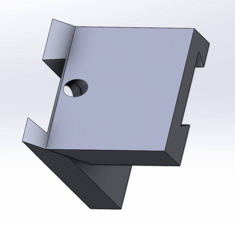

Вот здесь, например, шарнир представляет собой полукольцо с двумя ограничителями. Но попробуйте это отпечатать, если радиус по центру полукольца равен 6 мм, а высота стенки, в которой это полукольцо должно "ездить", равна 9 мм:

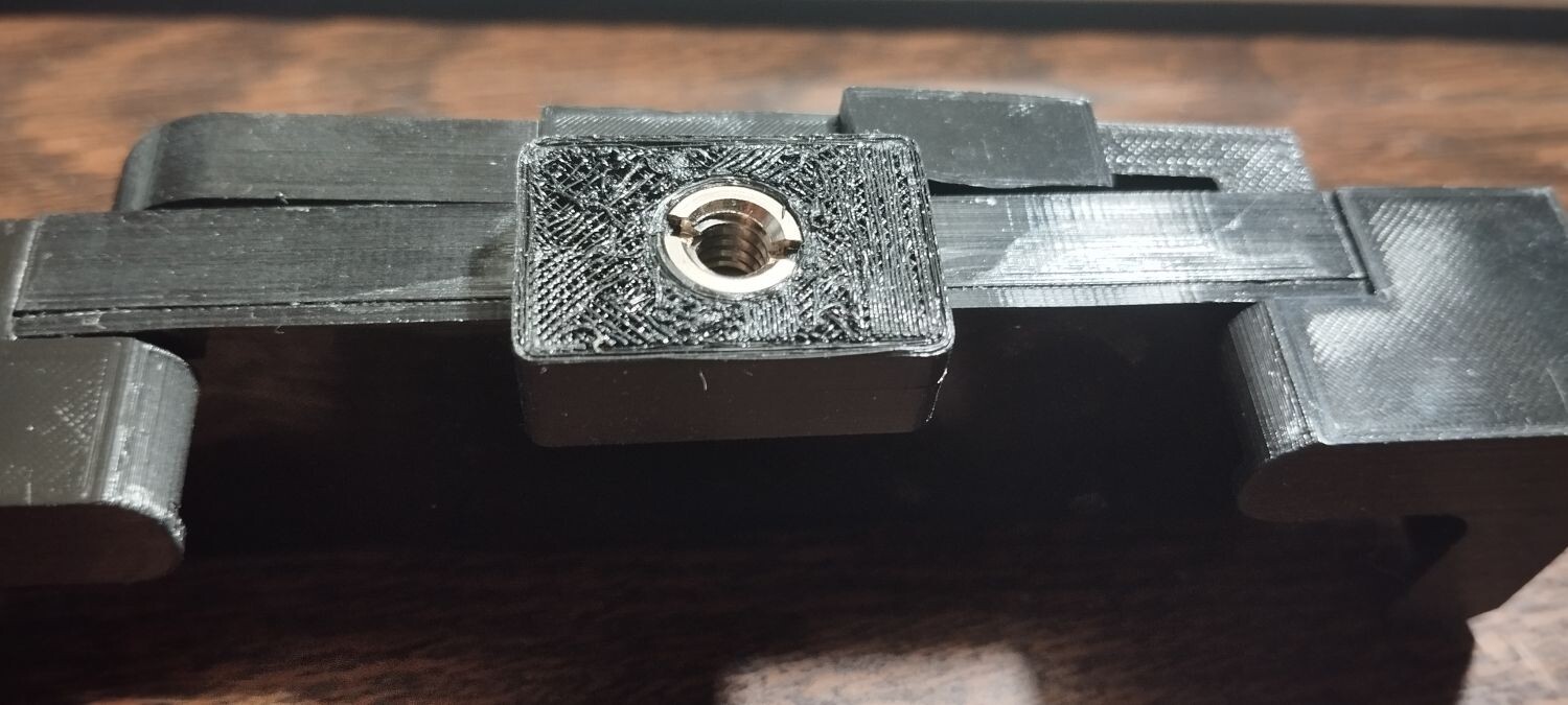

Для монтажа на фотоштатив девайс имеет опорную площадку с заделанной в нее втулкой 1/4''-3/8''
Мне нужна была шероховатая поверхность опорной площадки с резьбой 1/4'' в ней. Шероховатость должна предупреждать от проворота относительно съемной/опорной площадки штатива при закручивании фиксирующего винта. Шаманить 3Д-структуру я поленился и просто приподнял деталь над столом на поддержках, но не рассчитал малость. Получилось непрезентабельно, но ведь не подарок же на 8 марта делал и не на Озоне продаю.
