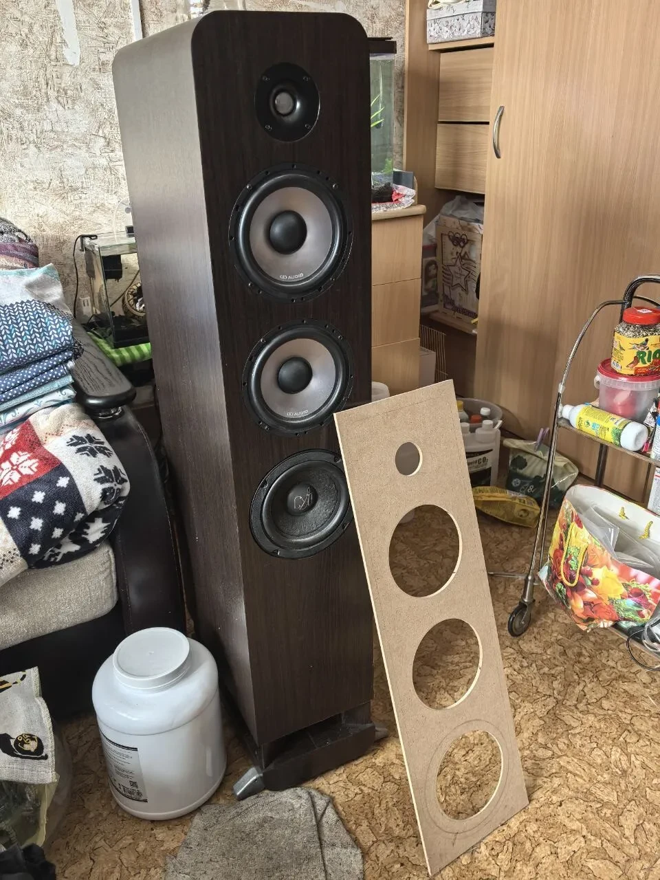

Для напольной колонки делается накладка на лицевую панель. Традиционный способ - фрезерование МДФ-панели. На фото колонка с заготовкой накладки из МДФ. В нижней части заготовки видно, что отверстие под динамик окружено выемкой большего диаметра. Это нужно для выступающей части динамика.

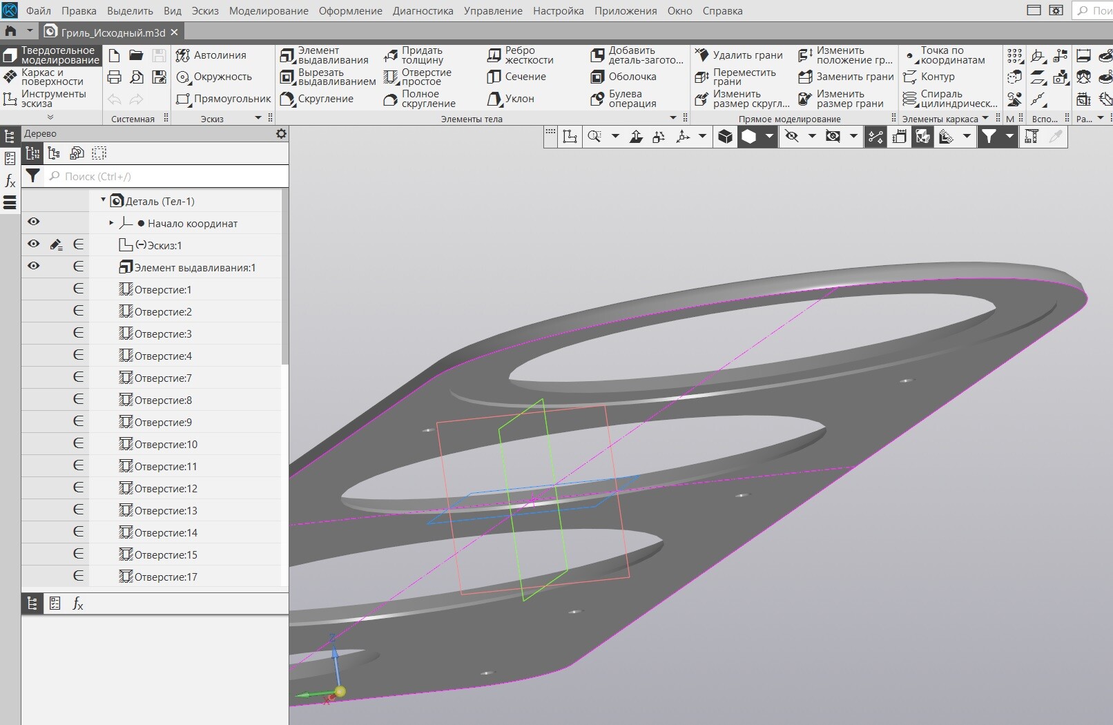

Если печатать накладку на 3D принтере, то саму накладку приходится делить на 4 части, чтобы они поместились на столик принтера. Но никуда не девается выемка глубиной 1 мм. на нижней стороне накладки.
Её видно на модели накладки в Компасе.
И вот теперь, внимание, вопрос: можно ли печатать такую панель без поддержки? Диаметр отверстия 140 мм, диаметр выемки - 175. И какой материал лучше - PETG, ABS, etc.? Естественно, хотелось бы иметь приличное качество внешней поверхности, чтобы не устраивать пляски с бубном по обработке.
