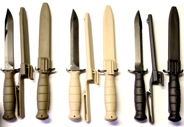

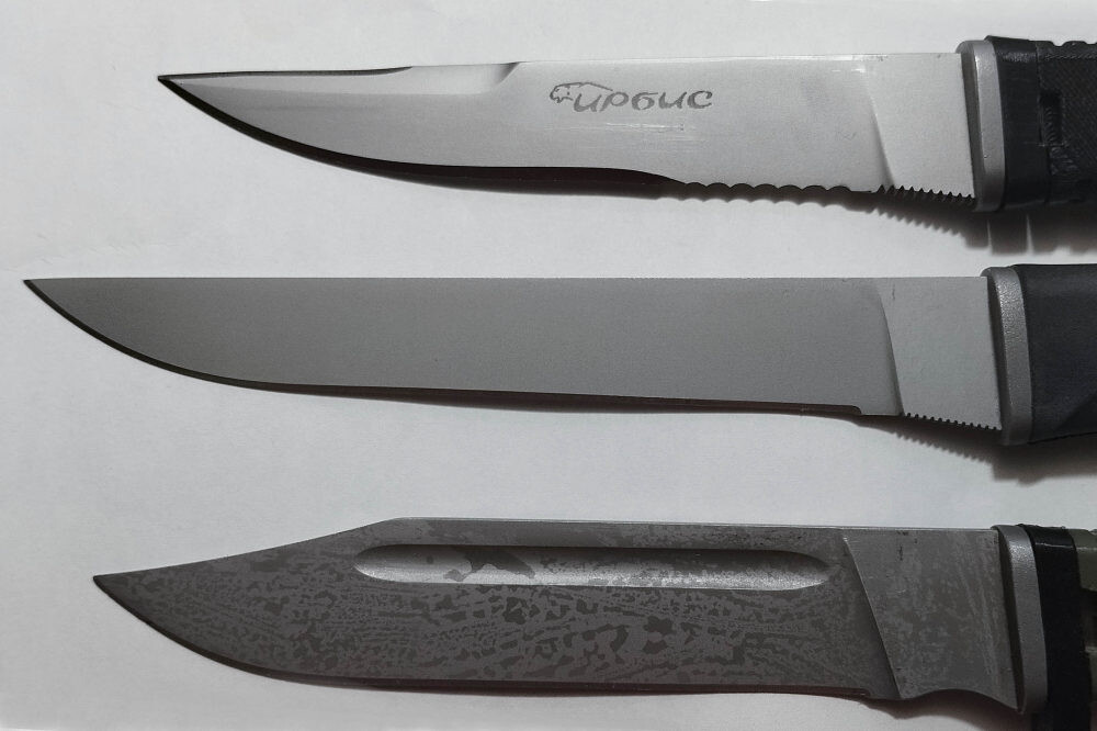

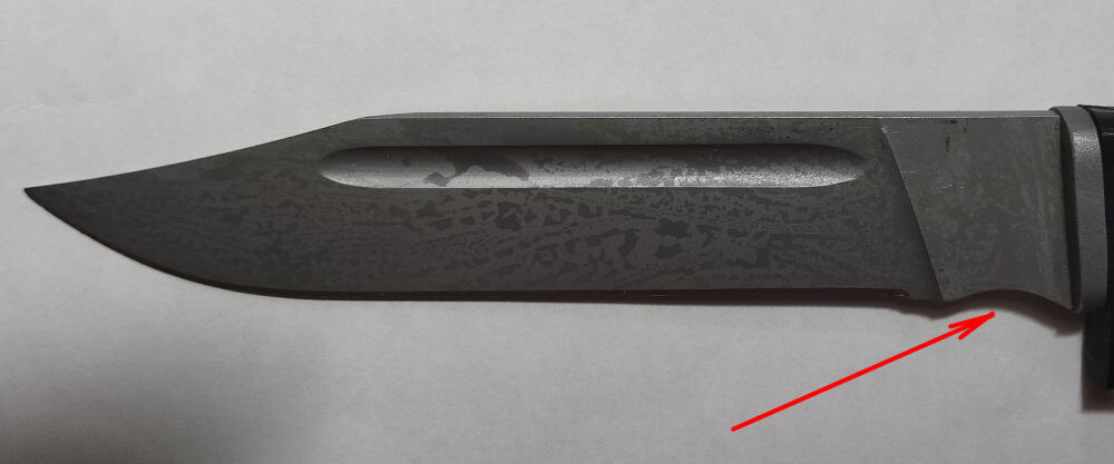

Технических решений, применяемых в конструкции ножен для фиксации клинка может быть несколько. За истекшие 4 года я отработал 3 из них. Это и крепление клинка специальными штифтами, входящими в фигурные выемки клинка, и стопорение клинка упругим зацепом, массово применяемое производителями современных ножей, и фиксирование клинка фрикционными накладками. Первые 2 способа позволяют создать ножны с автоматической фиксацией клинка.
Клинок с фигурной выемкой (показана стрелкой):

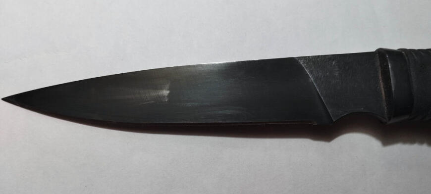

Нож с фиксацией упругим зацепом:

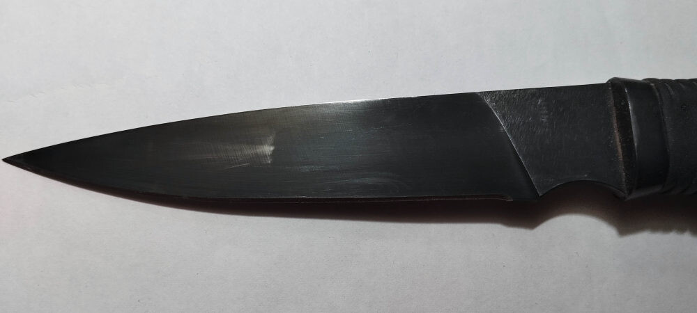

В автоматических же ножнах требуется дополнительный прижим клинка для того, чтобы он не болтался в полости ножен. Для прижима я использовал подпружиненный рычаг из ПЭТ, или РА-12, смонтированный в донной части ножен. При многократном извлечении/вкладывании клинка этот рычаг оставлял царапины и потертости на поверхности металла, что мне, естественно, не могло нравиться:

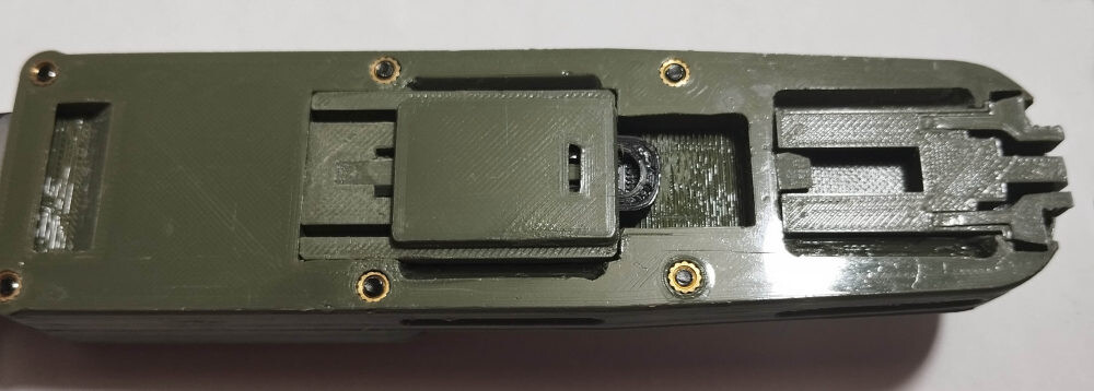

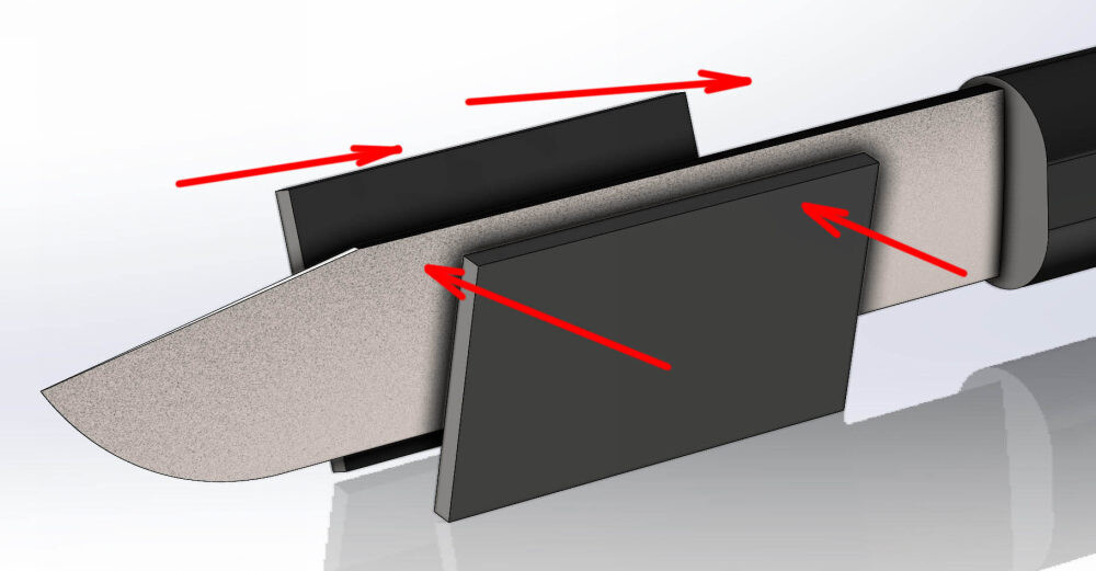

Итак - обжим. К этому варианту я не раз возвращался и каждый раз бросал его, ибо каждый раз что-либо мешало сделать работающий образец. Самое главное, это то, что зажимающие клинок поверхности должны быть не параллельными. Они должны повторять углы спусков и сужения клинка к носку. Без выполнения этого условия добиться надежного обжима не получится. Обжатие клинка должно выполняться с довольно хорошим усилием, что предъявляет свои требования к прочности деталей и способам их взаимодействия между собой.

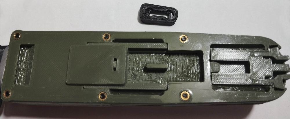

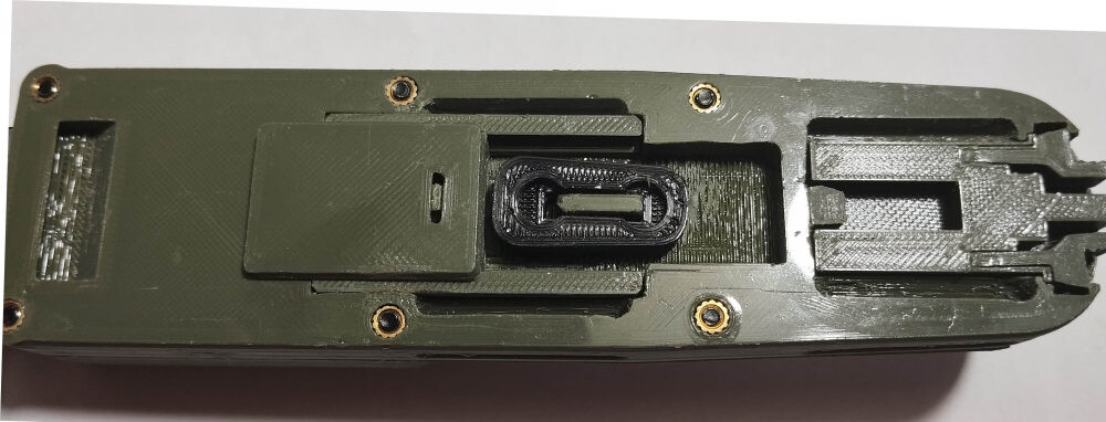

В качестве фрикционного материала я применил резину от камеры колеса отцовского "Москвича", толщиной 1.7 мм. Для упрощения конструкции одну из фрикционных накладок, верхнюю, я сделал неподвижной, приклеенной к крышке ножен, а нижнюю - подвижной. Сентябрь и почти весь октябрь ушли у меня на то, чтобы заставить плоский кусок пластика, размером 40х20 мм, с наклеенной на него резиной, перемещаться вверх-вниз и наклоняться при этом в 2 стороны. Пришлось отрисовать в Солиде около 10 вариантов конструкции, пока я не нашел искомое решение и не сделал очень простой механизм прижима с автоматической ориентацией.

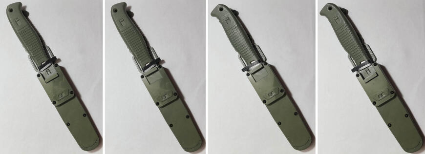

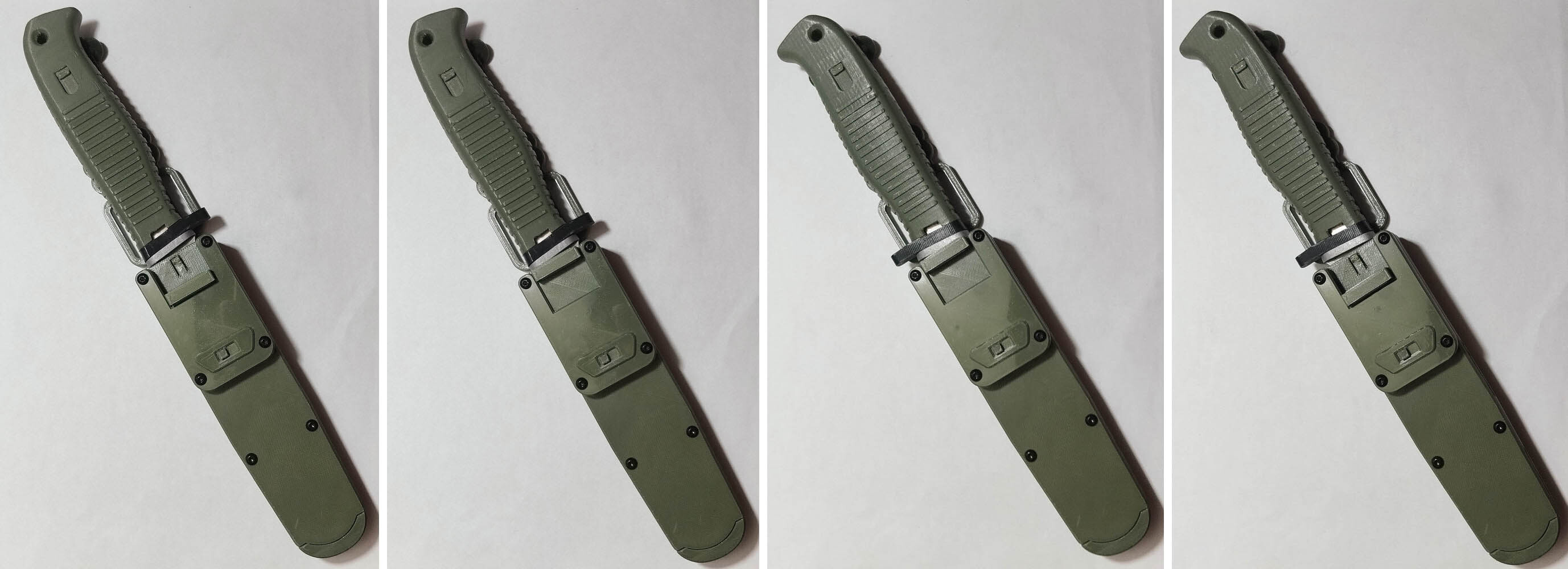

Ножны позволяют вкладывать в них нож любой стороной:
Для фиксации ножа необходимо сдвинуть клавишу манипулятора вниз до щелчка. Для освобождения ножа необходимо отвести в сторону маленький слайдер на крышке. Механизм работает с сильными щелчками. Это является одним из его недостатков. Сила удержания ножа в ножнах составляет, оценочно, 10 кг. Такого усилия достаточно для того, чтобы не потерять нож и в то же время позволяет бесшумно выдернуть его из ножен, при необходимости.

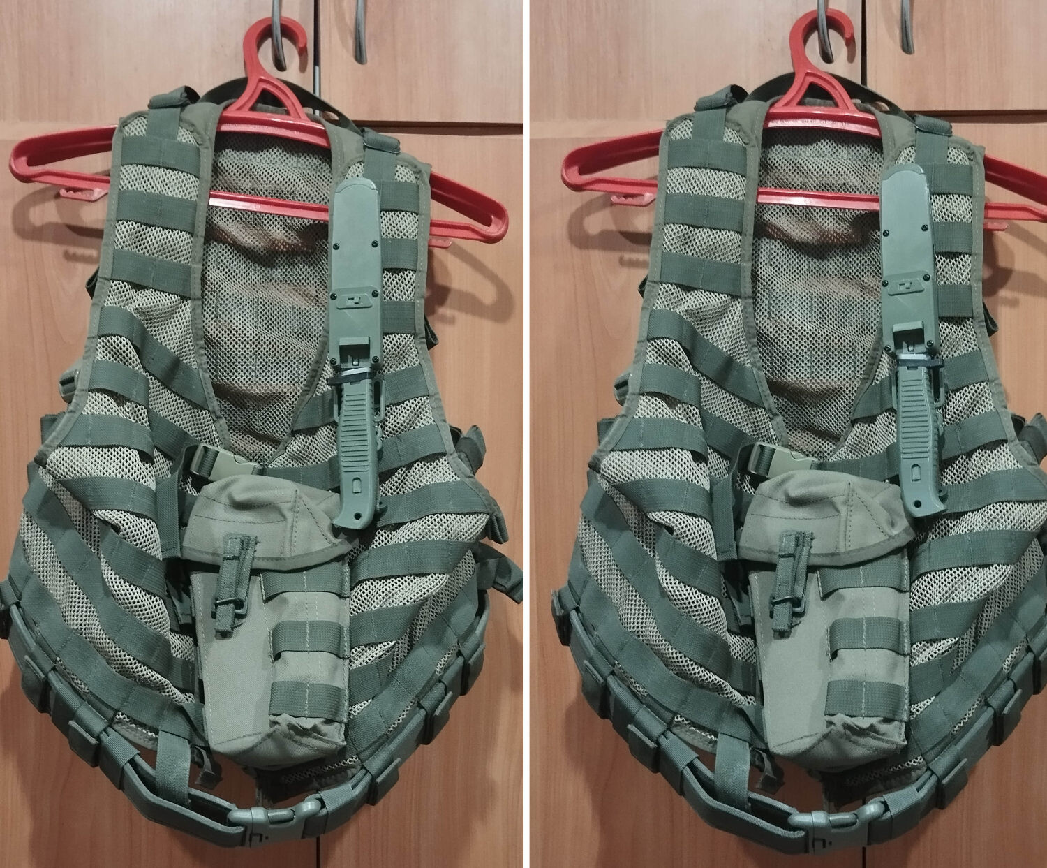

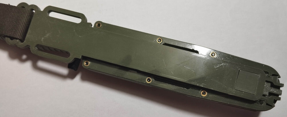

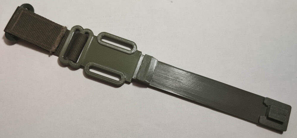

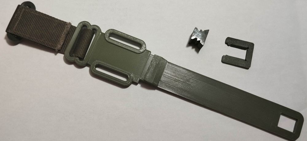

Как минимум неделю занял поиск способа крепления к ножнам клипсы, которая используется как для крепления шлеек подвеса на ремень, так и для быстрого крепления на систему MOLLE. Было отработано, распечатано и забраковано 4 варианта. В дело пошел 5-й вариант.
Очень похоже на то, что и этот вариант будет позже переработан.
Нож закрепленный на разгрузке по-чеченски:
Не менее недели потребовалось на поиск способа размещения в ножнах сменного больстера/гарды, не увеличивающего габариты ножен.

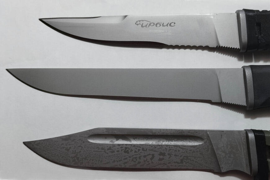

В итоге я получил относительно универсальные ножны, в которых можно носить ножи с толщиной обуха 3.4 мм, шириной клинка до 25 мм и длиной до 150 мм, например такие:
Все эти 3 клинка отлично фиксируются в описываемых ножнах.
