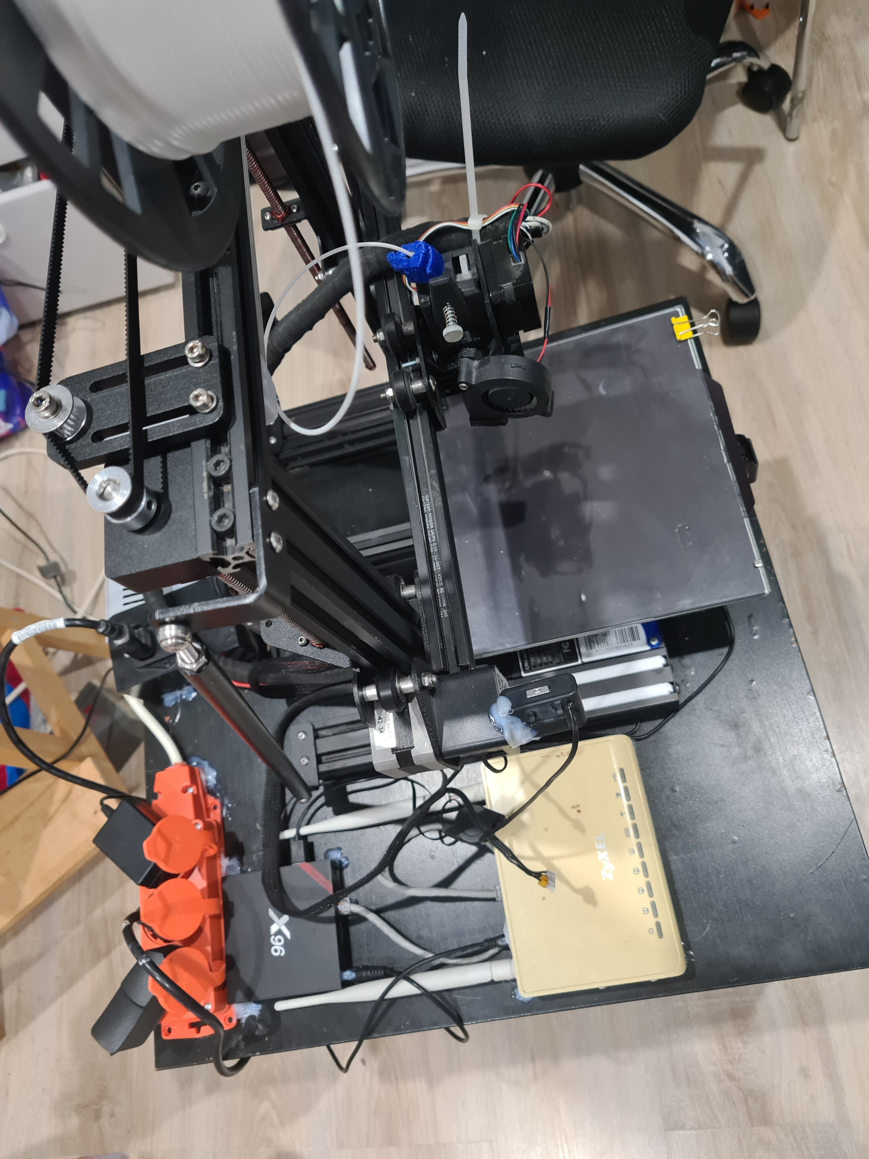

Итак, что нужно добавить в Эндер, чтобы горшочек заварил:

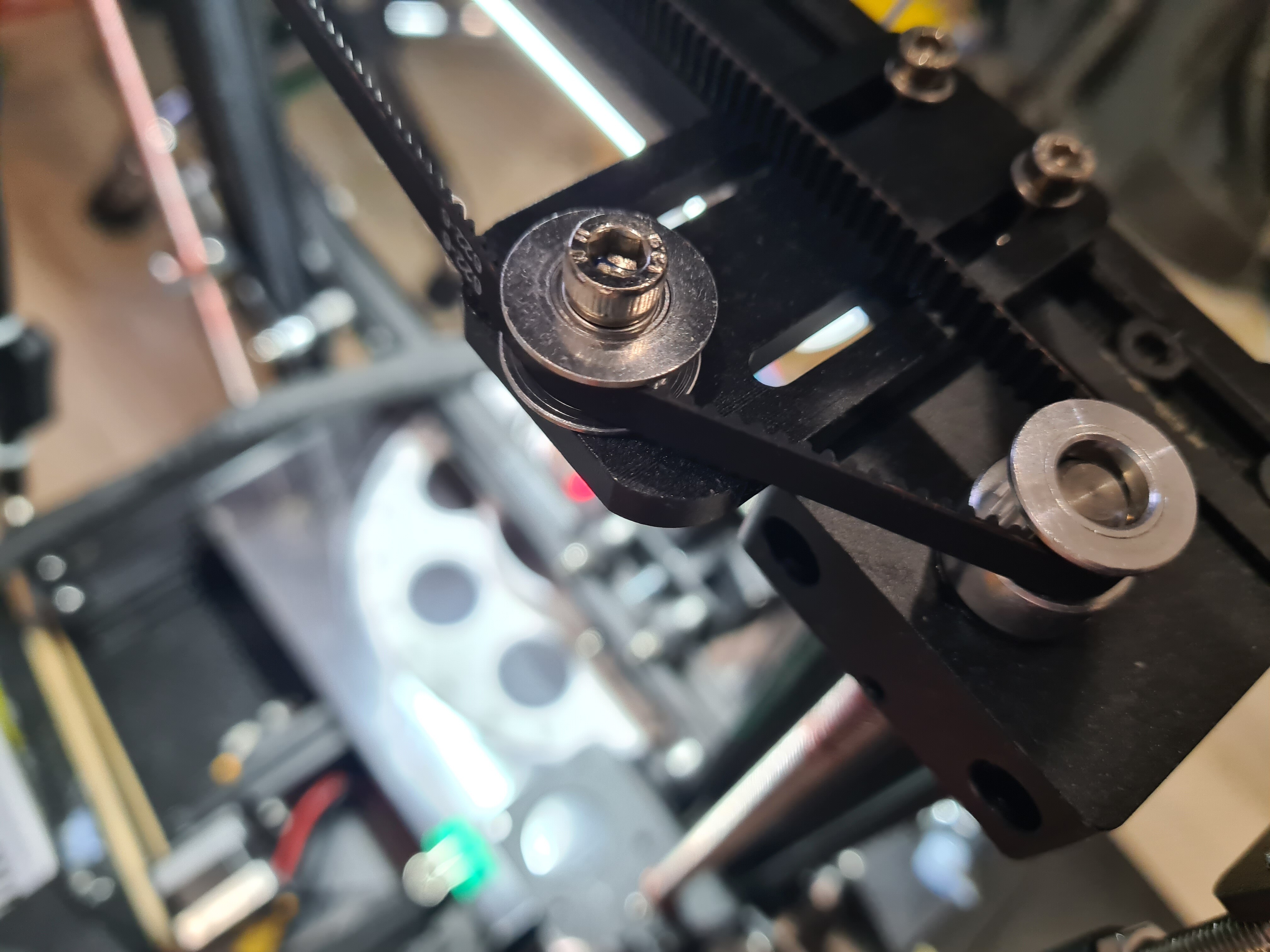

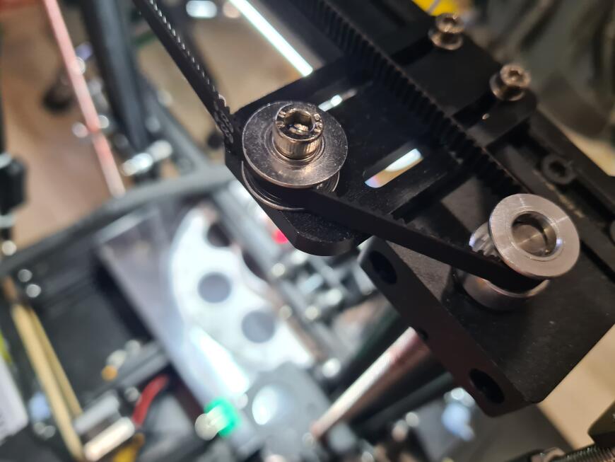

1 - прикрутить все соединения, чтобы ничего не болталось (спасибо Диме за инструкцию)

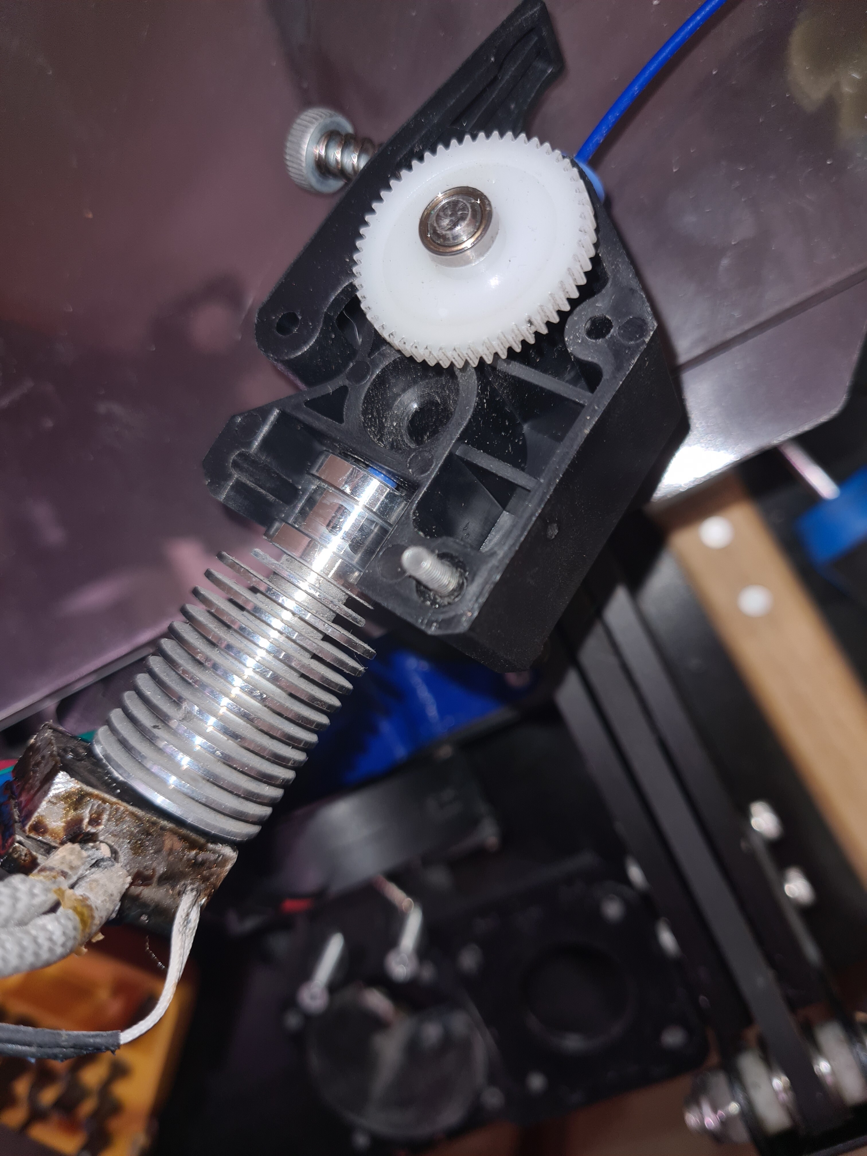

2 - перебрать хотэнд. До меня им владел очень сильный человек, который так протянул винт в кубике, что бедолагу скукожило. (Есть только такая фотка, тут плохо видно)
3 - вторая ось Z (для моего спокойствия, я знаю что можно было не делать ее:)

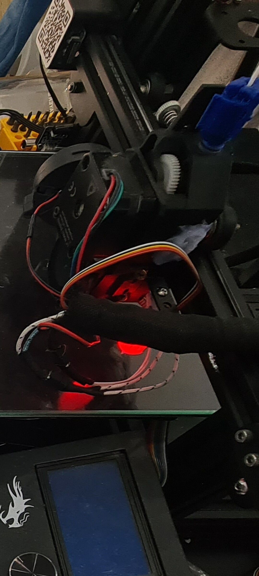

5 - датчик bltouch !!! Он так здорово работает, я вообще не представляю как жил без него раньше. Установлен при помощи термоклея 😂😂😂

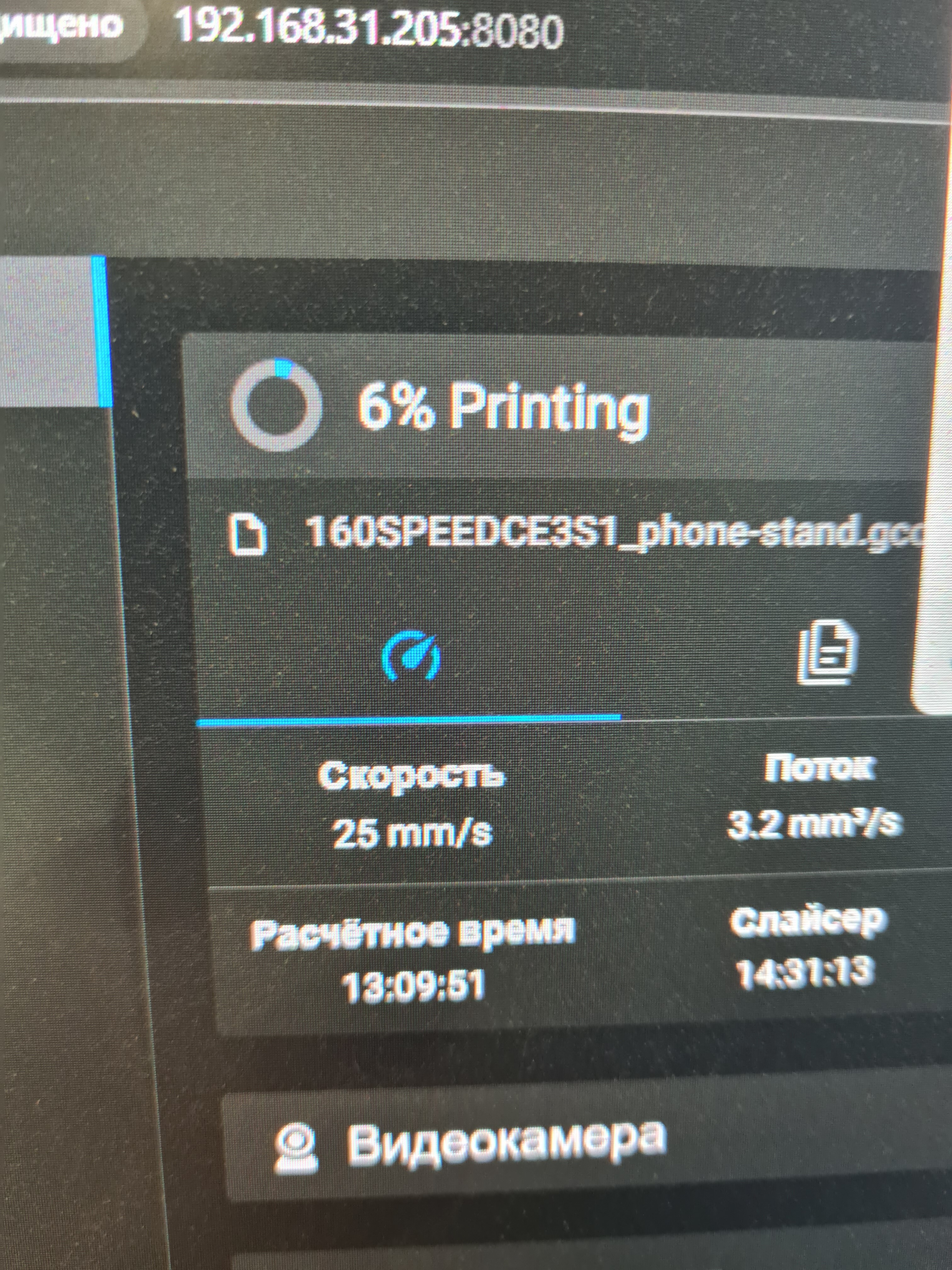

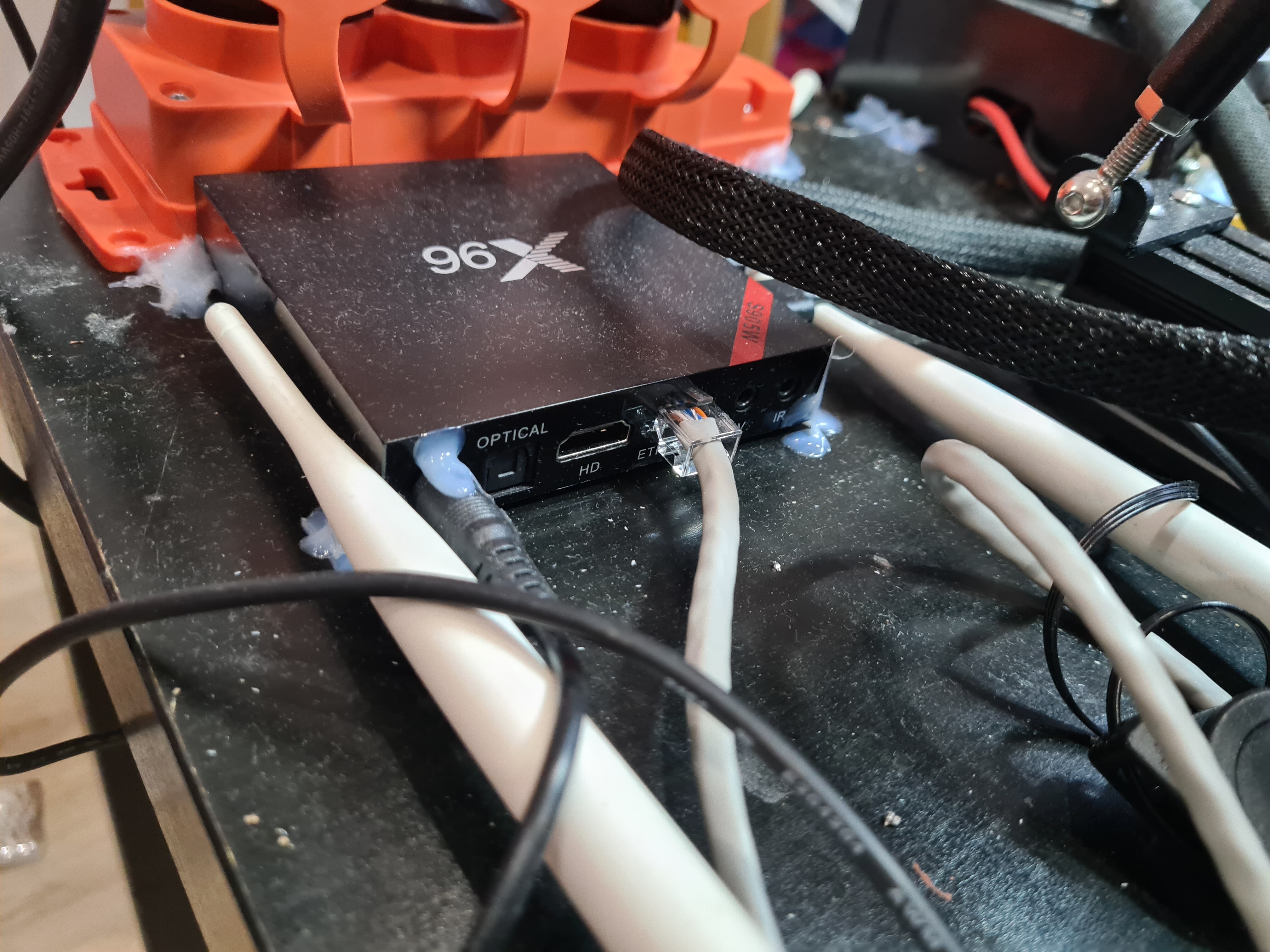

6 - старая тв приставка и ещё более старый зиксель родили для этого принтера клиппер 😂. Нашлась так же ещё более старая USB камера, которая ждала своего часа лет 10

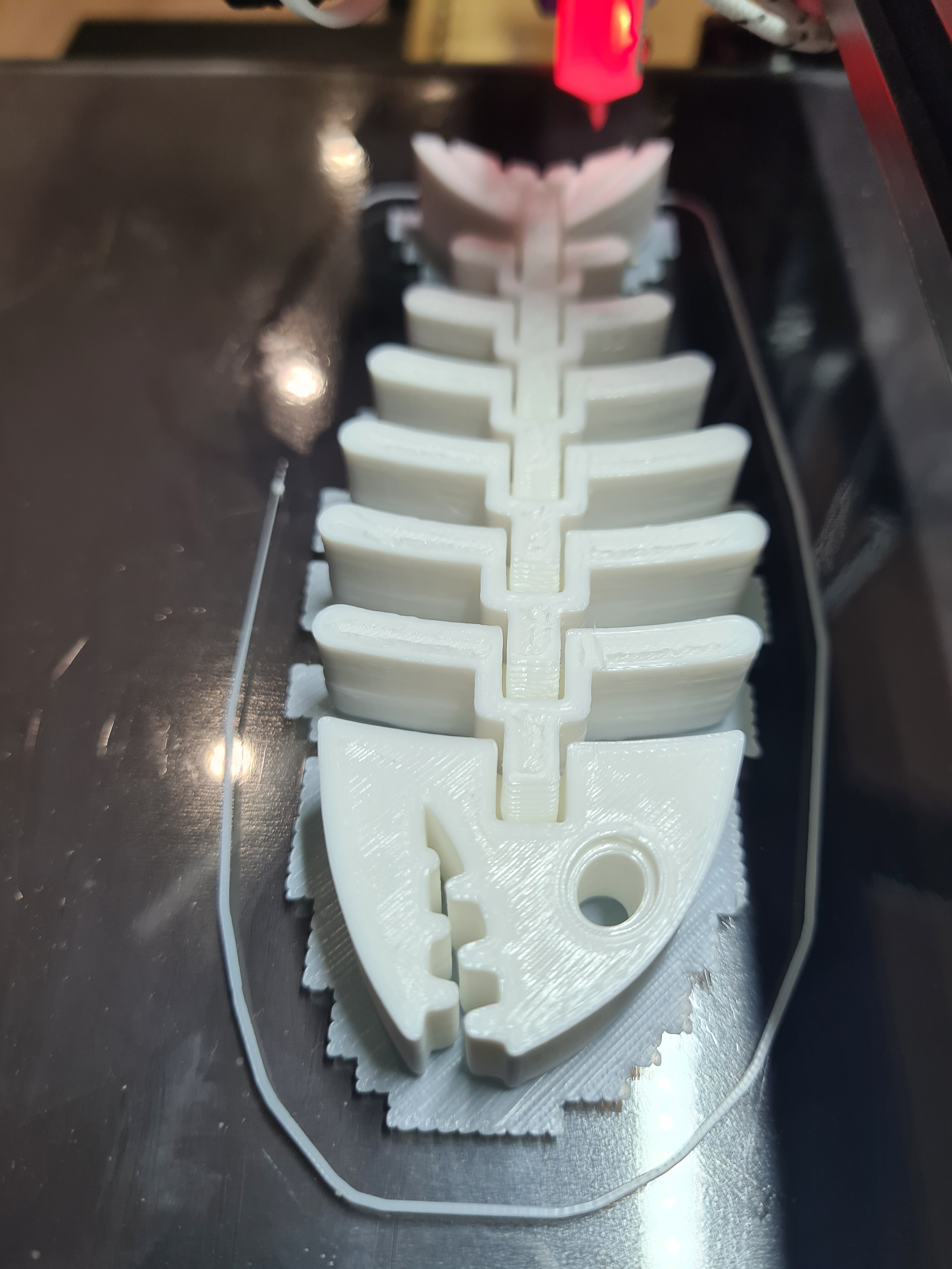

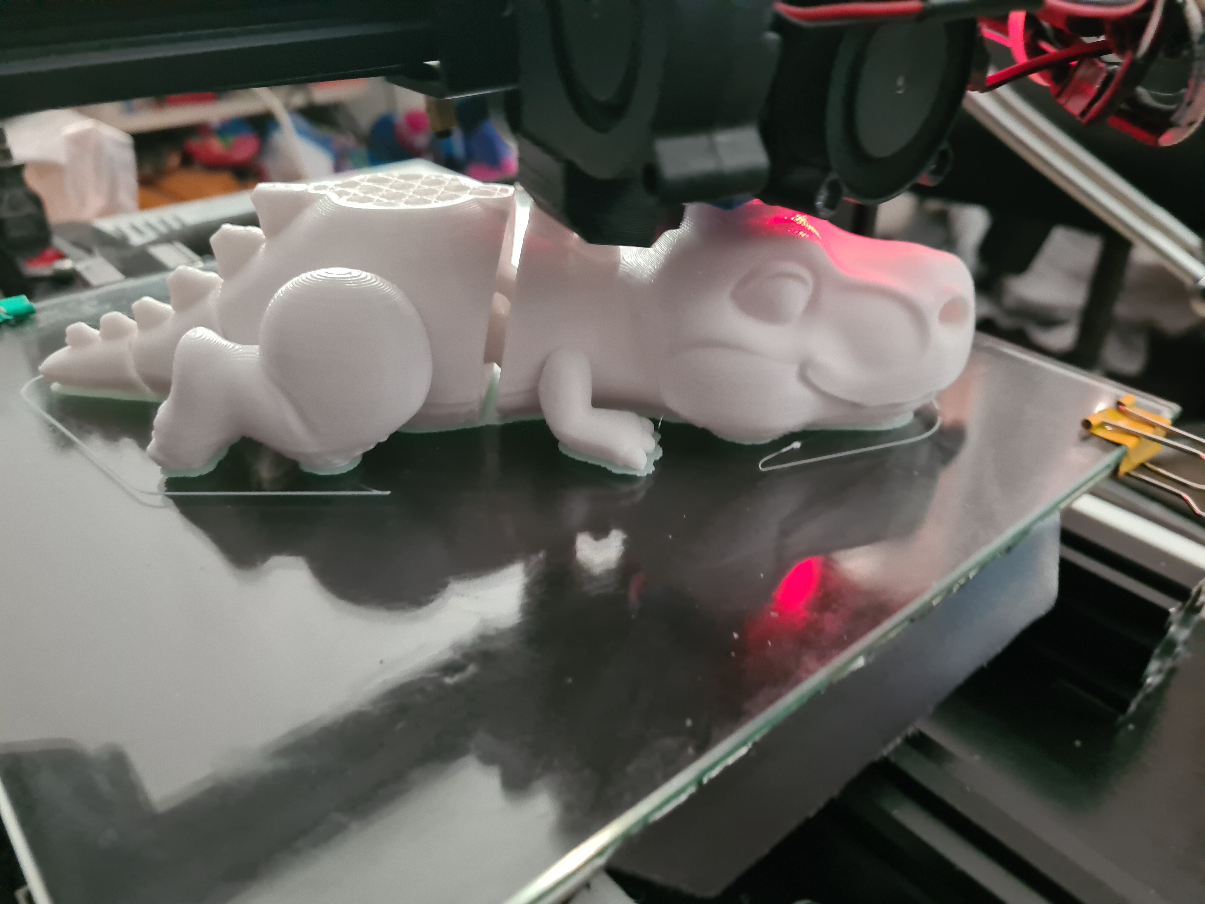

Теперь это конечно уже мало напоминает исходный ender 3, но оно работает! Остались вопросики к первым слоям, там почему-то бугрит, потом нормально слои кладёт, но то такое... Мне не на продажу, пока просто детям игрушки печатаю. Наверное дело в пластике, попался не просушенный кусок.
