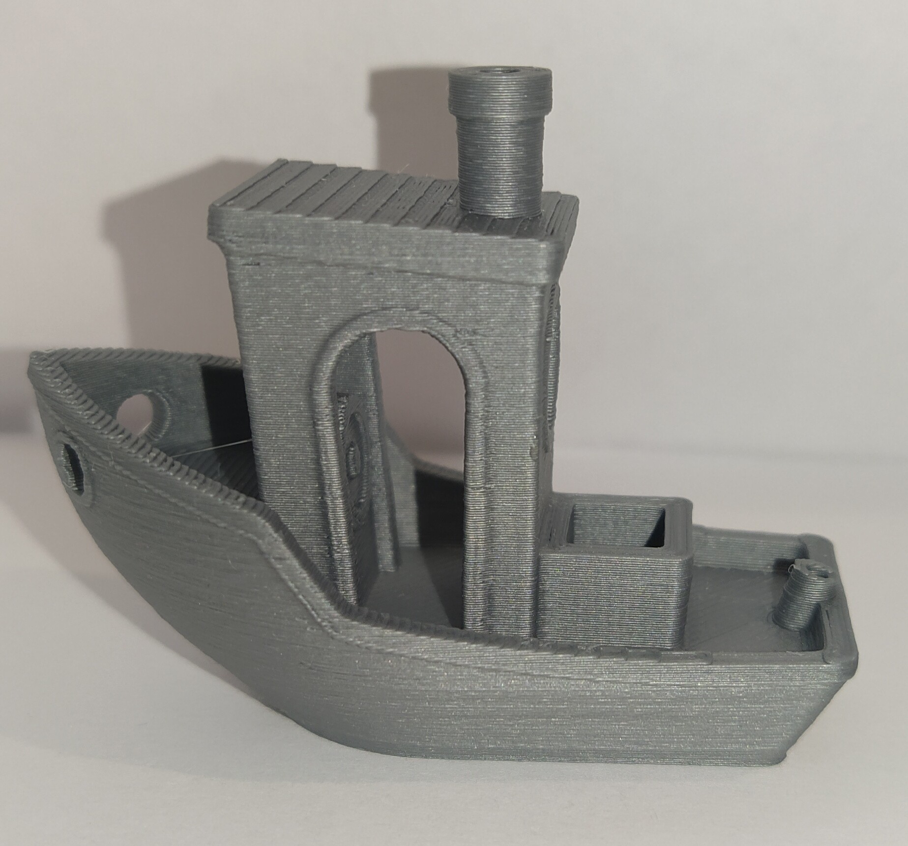

Немного фото головы:
Direct-экструдер на Ender-3 с радиатором E3Dv6
Direct-экструдер на Ender-3 с радиатором E3Dv6Direct-экструдер на Ender-3 с радиатором E3Dv6
Фото распечатанных деталей. Материал: HIPS серый переходный и черный:
