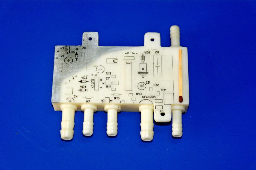

Вот лежит у меня уже много-много лет переводной шрифт для радиоаппаратуры, заказанный в каком-то кооперативе, по-моему, ещё в советское время. Увы, он уже давно высох и осыпался, но тогда эта технология была чрезвычайно удобной: просто переносишь шариковой ручкой знак или надпись на панель, и получается "красота" неописуемая. Единственное — шрифт нужно было обязательно покрывать лаком или эпоксидным клеем, потому как он истирался так же легко, как и переносился. Кстати, думаю, что именно из этого способа много лет спустя “вылупилась” Лазерно-Утюжная Технология (ЛУТ), которая знакома всем радиолюбителям. Я с её помощью делал не только печатные платы, но и передние панели для аппаратуры. Практически всегда всё идеально получалось, но надписи, увы, всё так же легко истирались.
Мысли попробовать перенести таким способом текст на пластик посещали давно. Однако всем радиолюбителям известно, что ЛУТ была рассчитана на перенос на металлические поверхности, а не на нелюбящую высокую температуру пластмассу, и это знание прочно сидело в подкорке: шаг влево, шаг вправо, прыжок на месте и т.д. :)

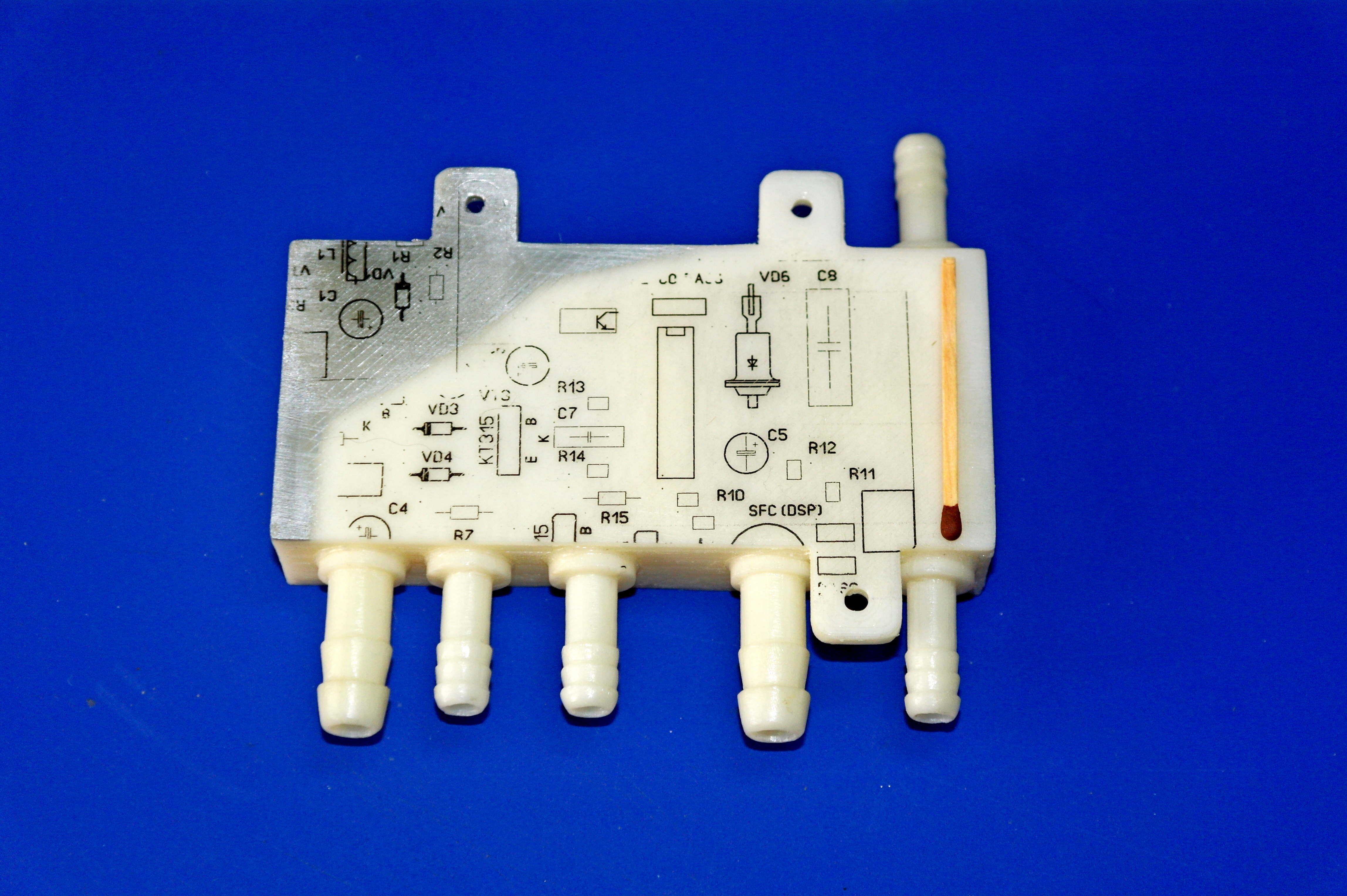

Но вот я всё-таки решился на эксперимент: слегка шлифанул напечатанную из ABS деталь (следы печати, понятное дело, остались); разогрел до 180 градусов утюг; нашёл в закромах когда-то напечатанное на термотрансферной бумаге расположение радиодеталей для платы — и всё прекрасно перенеслось, вплоть до самых тонких линий. Ничего никуда не уплыло и не расплавилось. Окрашенный серебрянкой уголок тоже не пострадал от температуры. Попробовал стереть линии ногтем — ничего не вышло, тонер запекся в пластик просто идеально.
Вот, собственно, и всё. Результат проведённого на скорую руку эксперимента — на фото (все дефекты линий из-за плохо отшлифованной поверхности).
