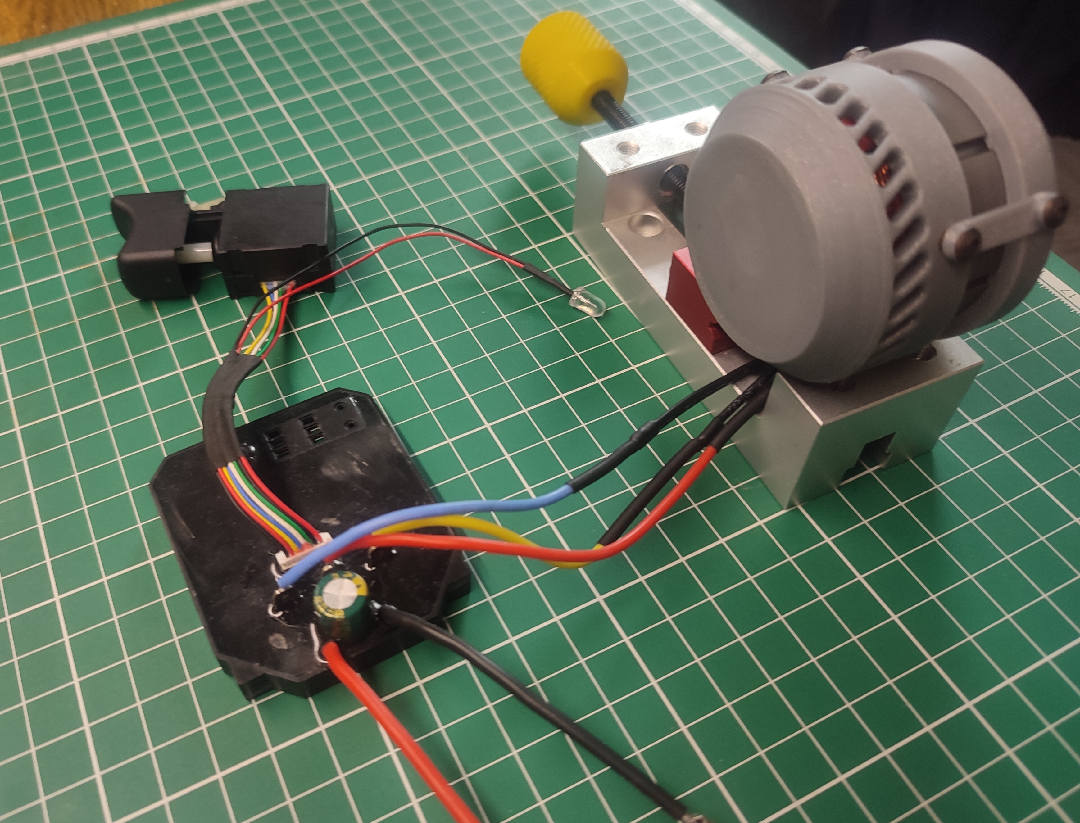

Всем привет! Мини-обзор на комплект для замены внутренностей в шуруповерте.

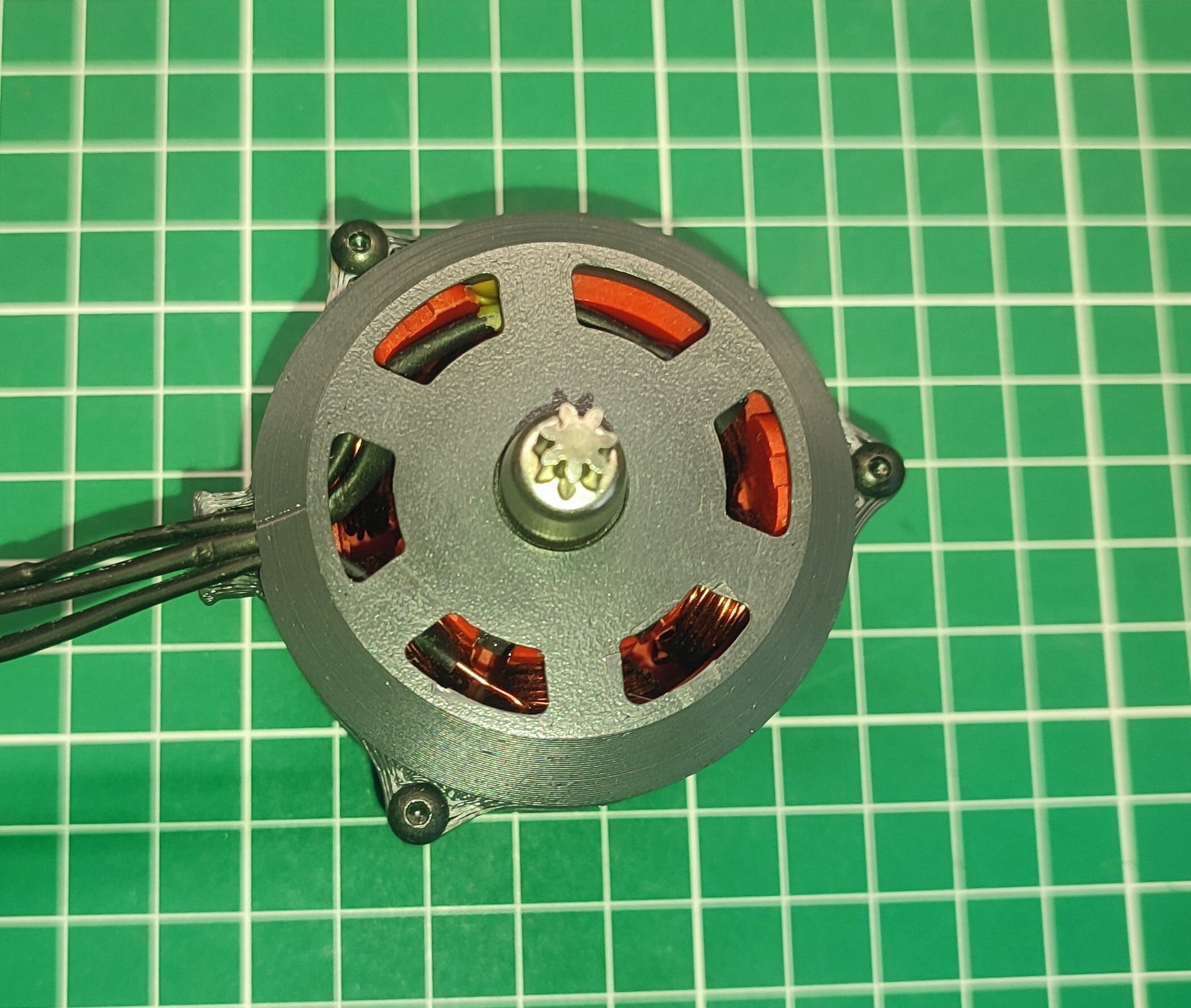

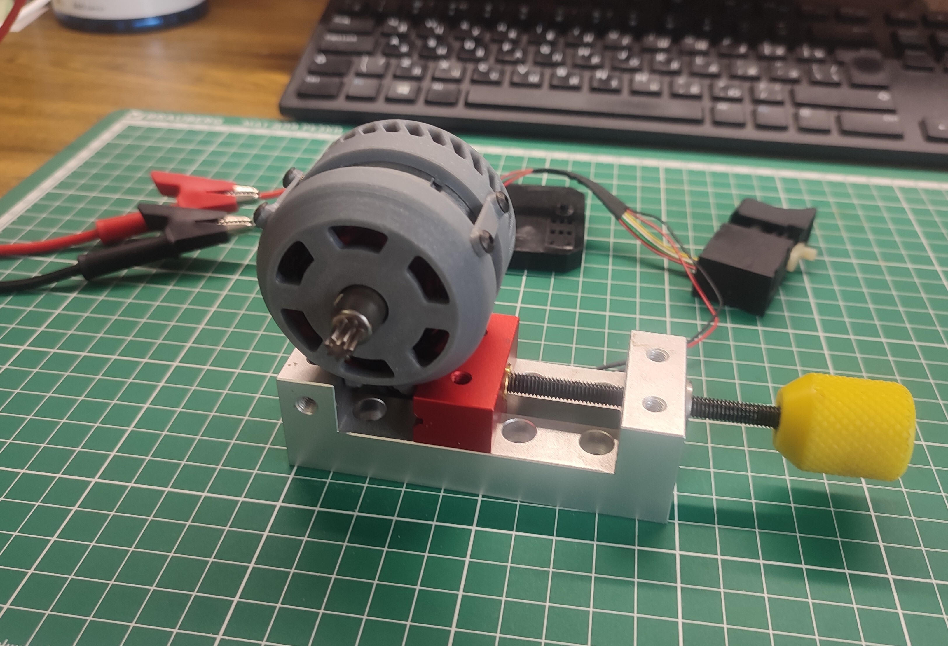

  Приобретался комплект так сказать на пробу для своих будущих самоделок. Двигатель приходит в разобранном состоянии(ротор и статор держится только на магнитном поле) и поэтому чтобы проверить в работе связку BLDS-плата управления-пульт управления необходим корпус для двигателя. Статор двигателя типоразмером 4815 в диаметре 48мм. и длиной 15мм. Ротор на двух подшипниках.Отличный набор для замены внутренностей в шуруповерте и для DIY-самодельщиков.

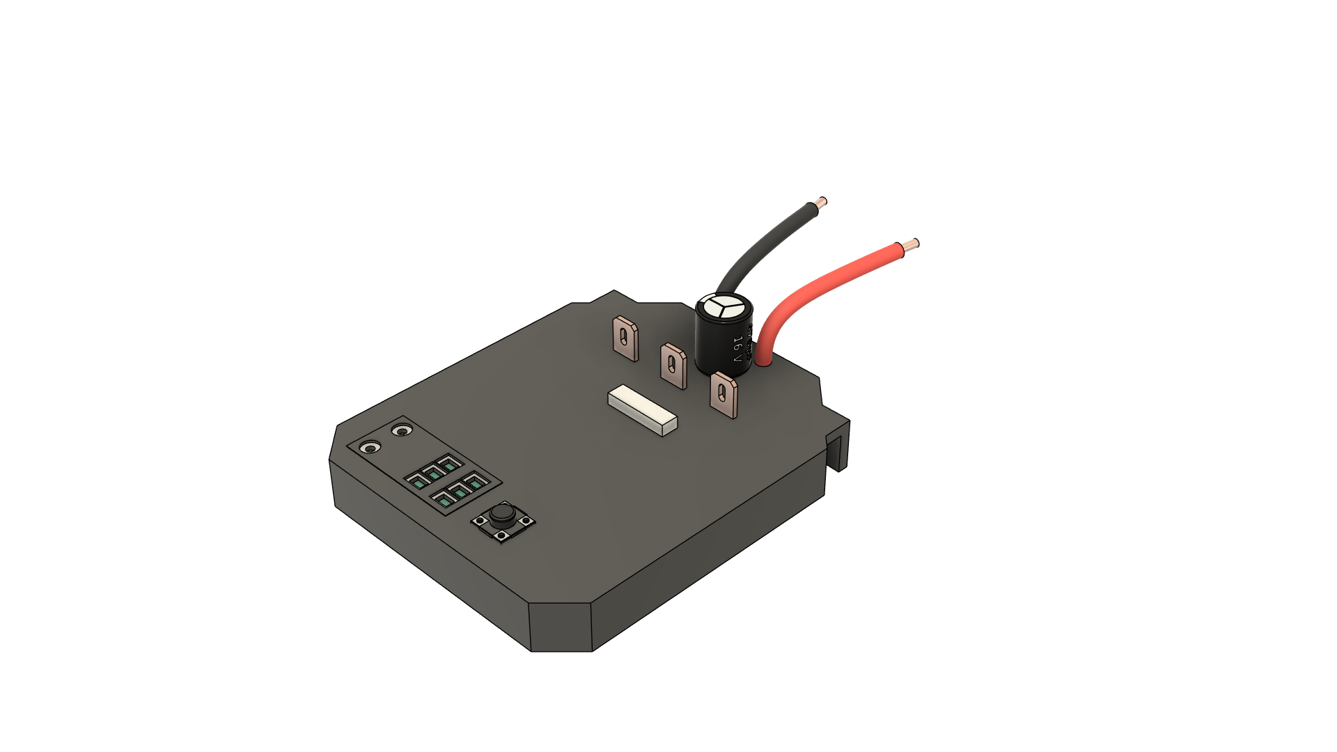

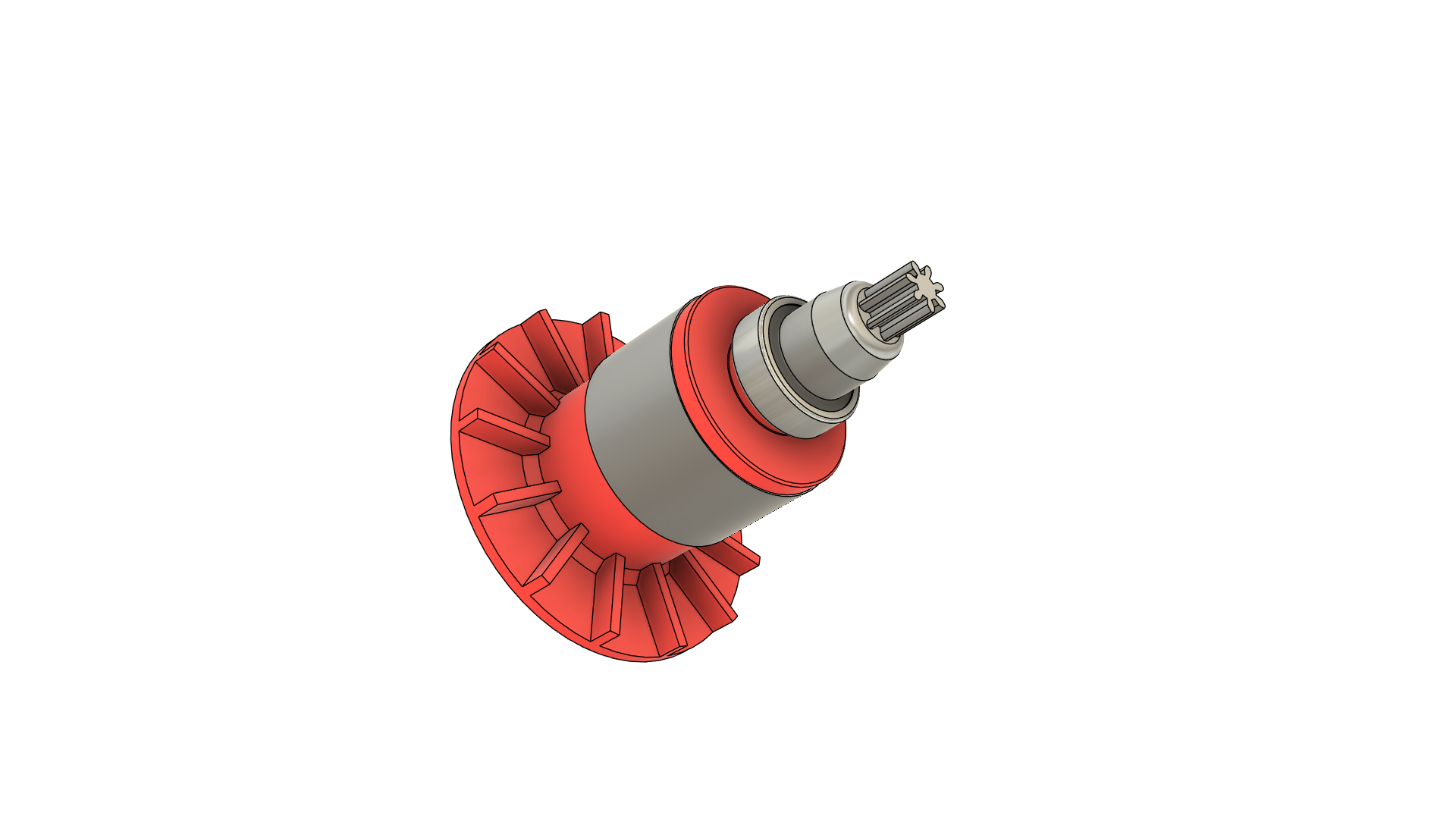

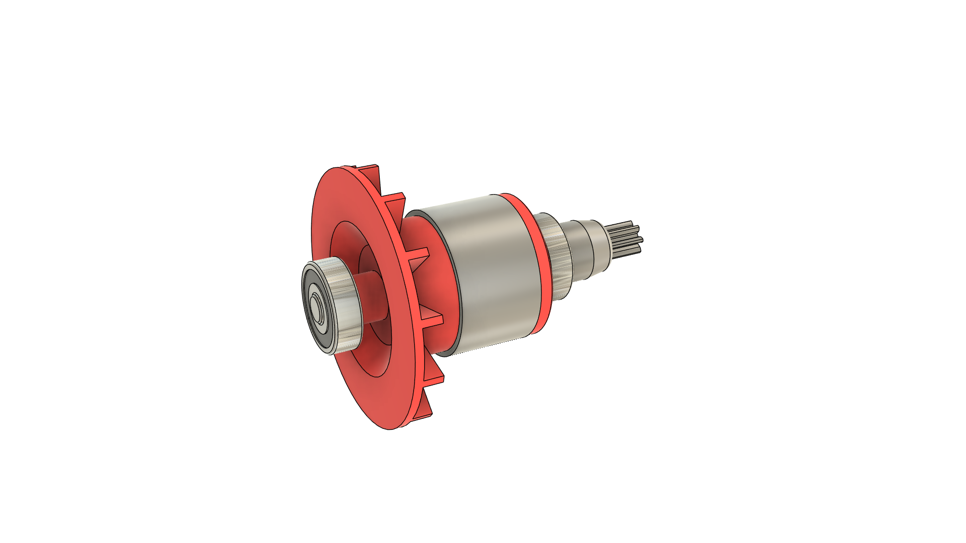

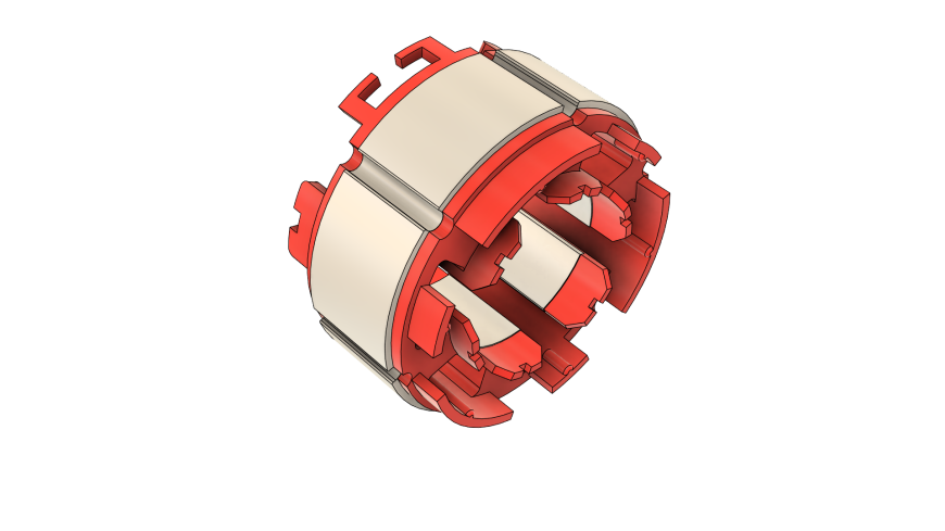

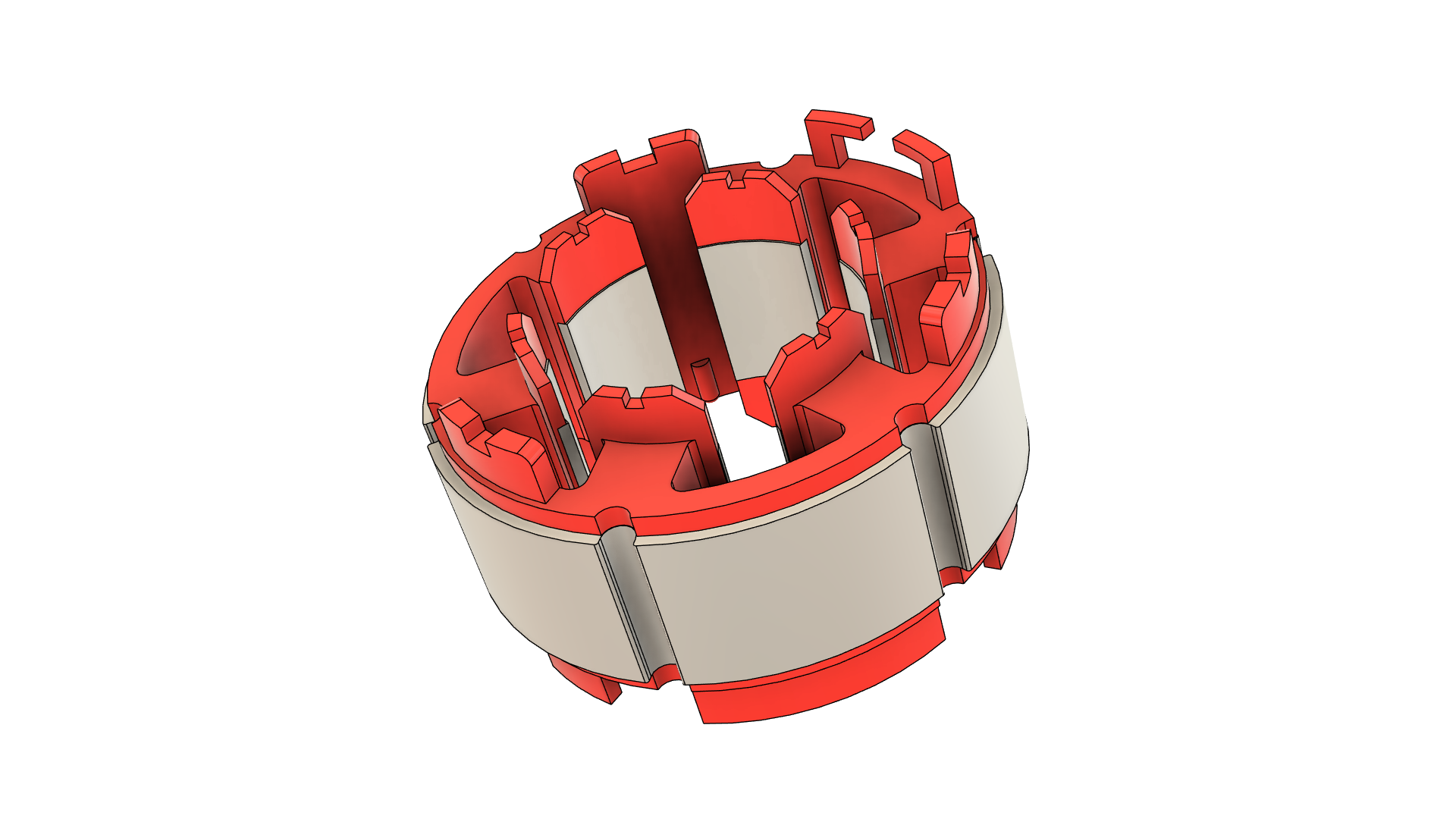

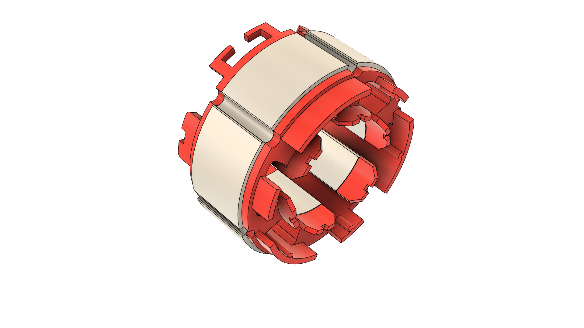

 Чтобы далее было легче моделировать крепление двигателя и корпус всего устройства решил все таки заморочится и сделать 3D-модели на статор, ротор и плату управления.

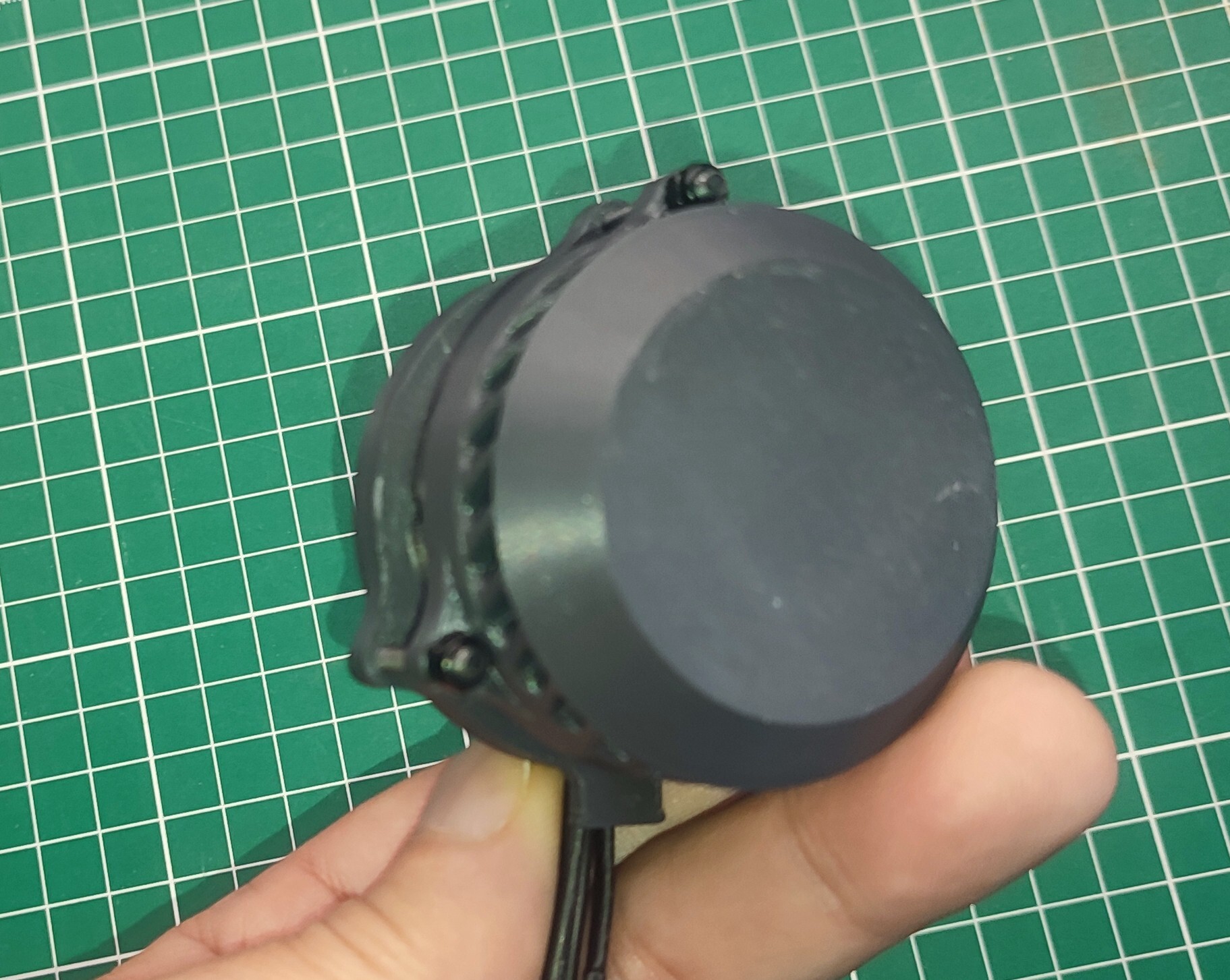

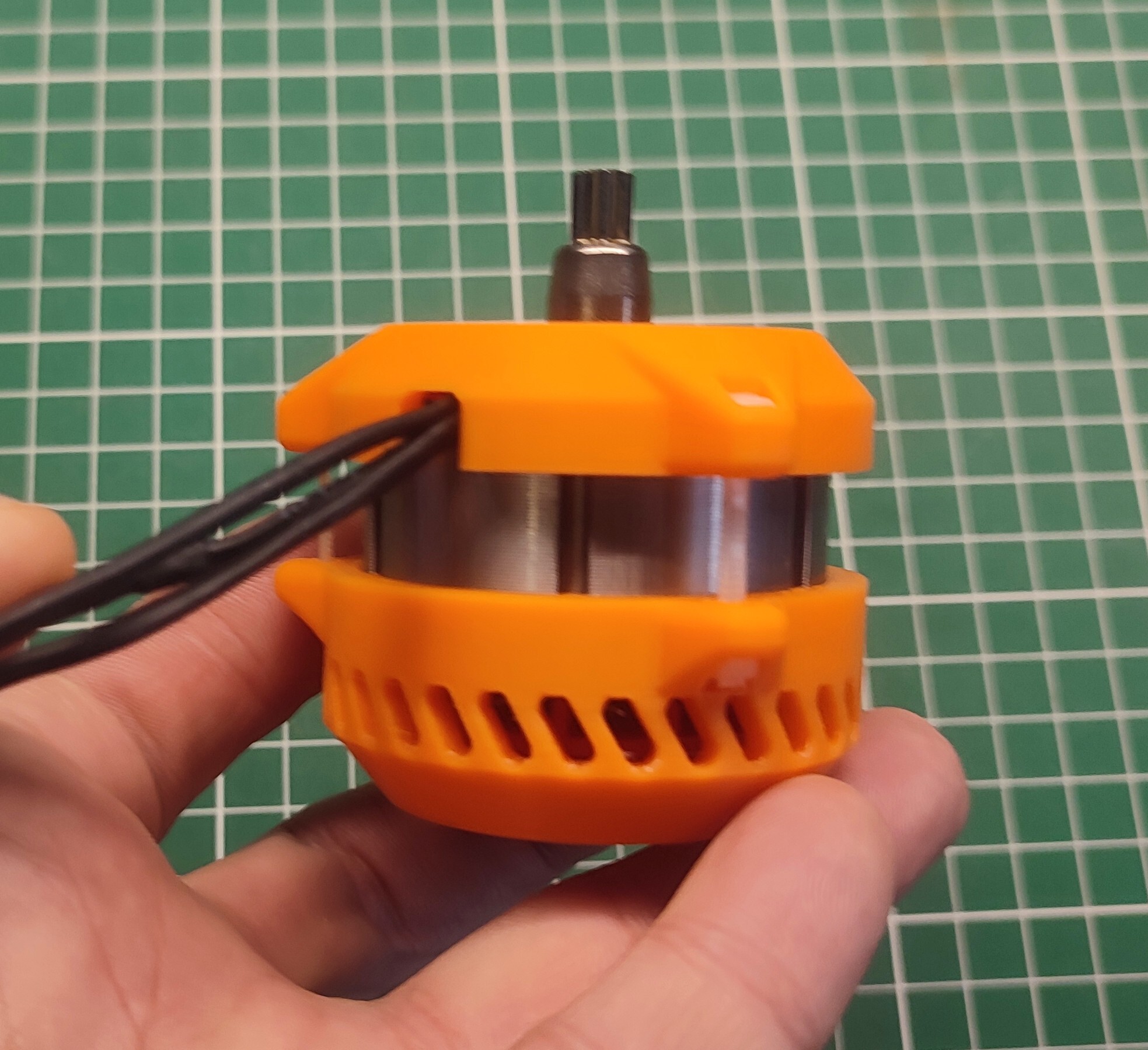

Далее моделирование корпуса двигателя.
1 версия на перемычках/проставках, нужны вплавляемые вставки на резьбе и винты М3х6. Печать без поддержек.Отличный набор для замены внутренностей в шуруповерте и для DIY-самодельщиков.

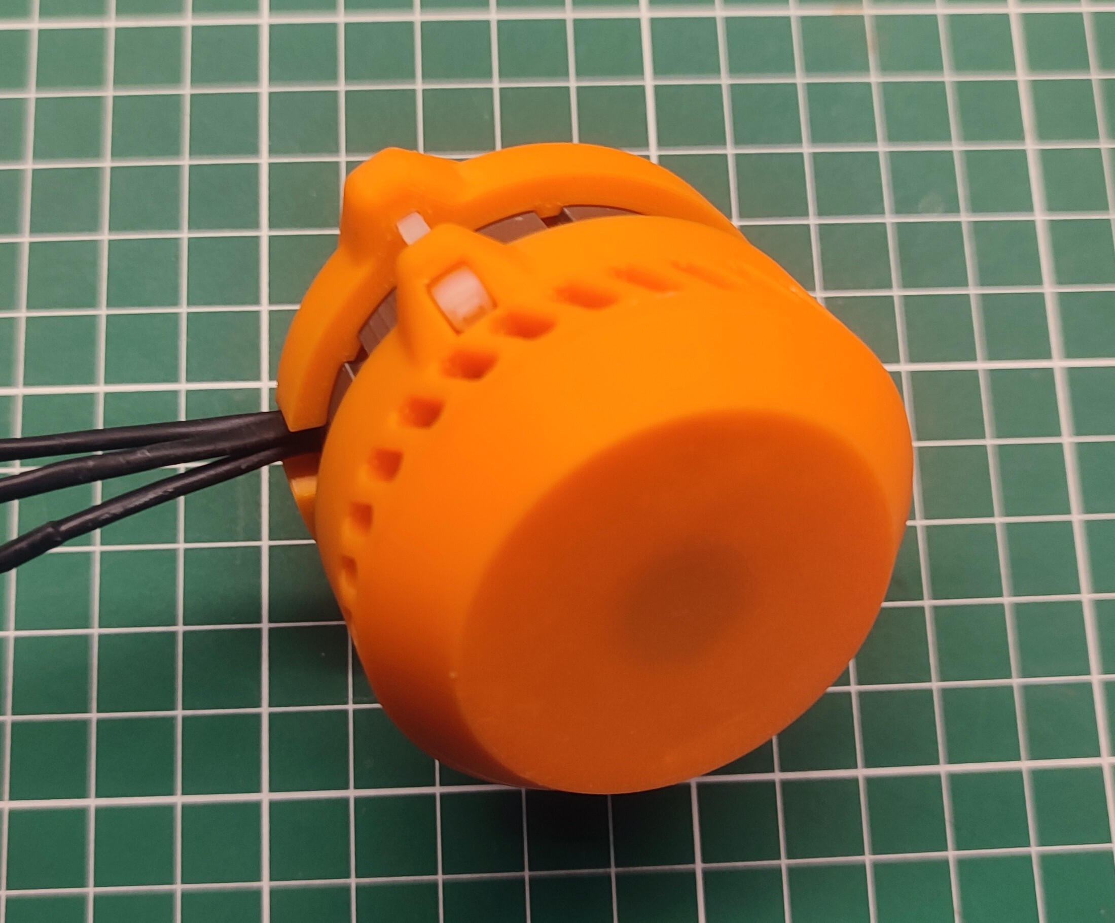

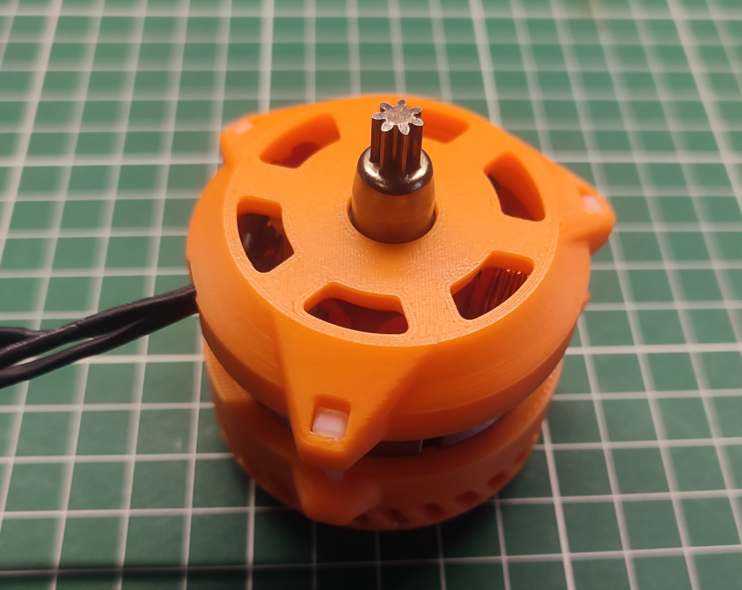

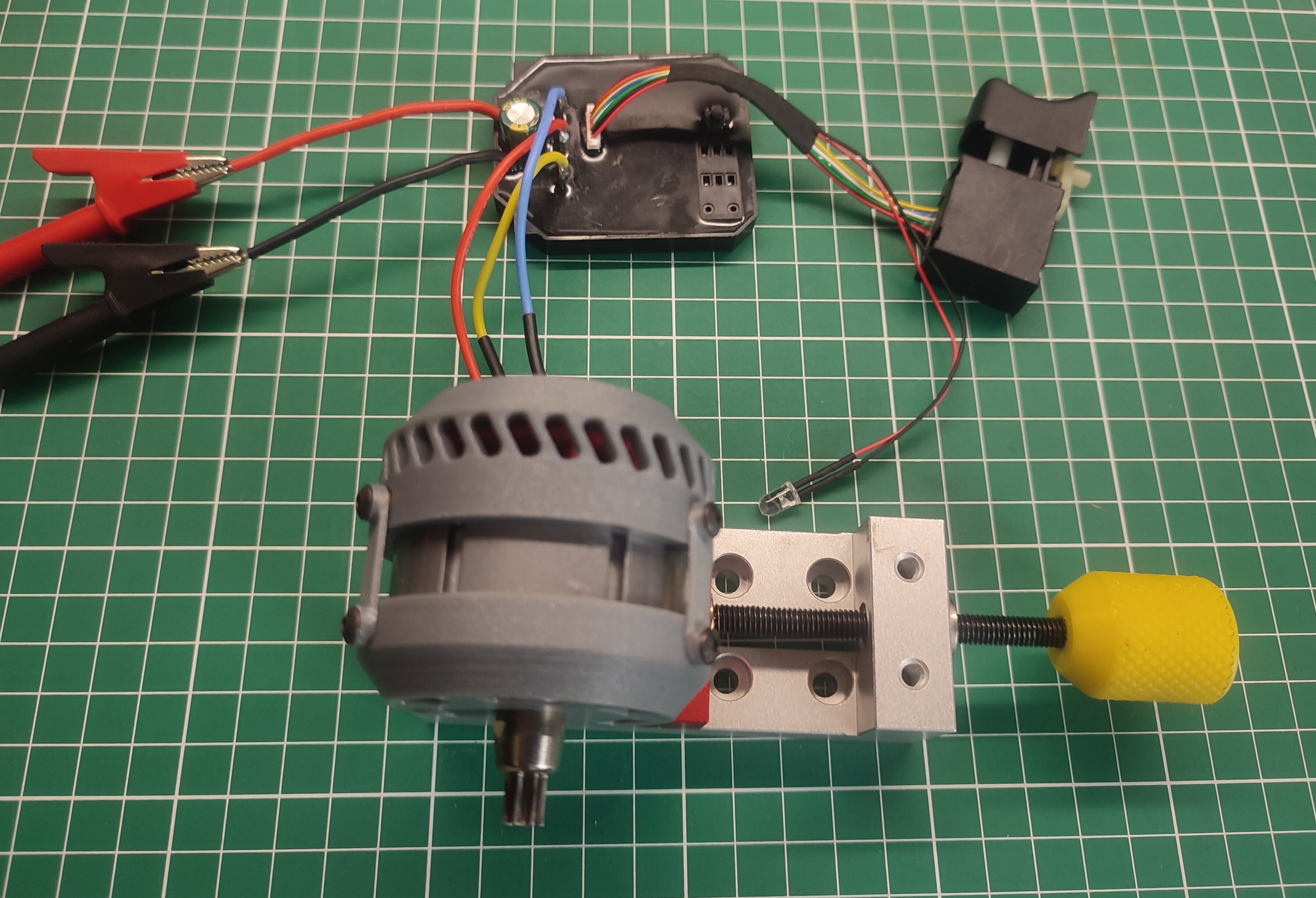

2 версия на винтах М3х25, печать с поддержками ушек под винты и крепления проводов двигателя.

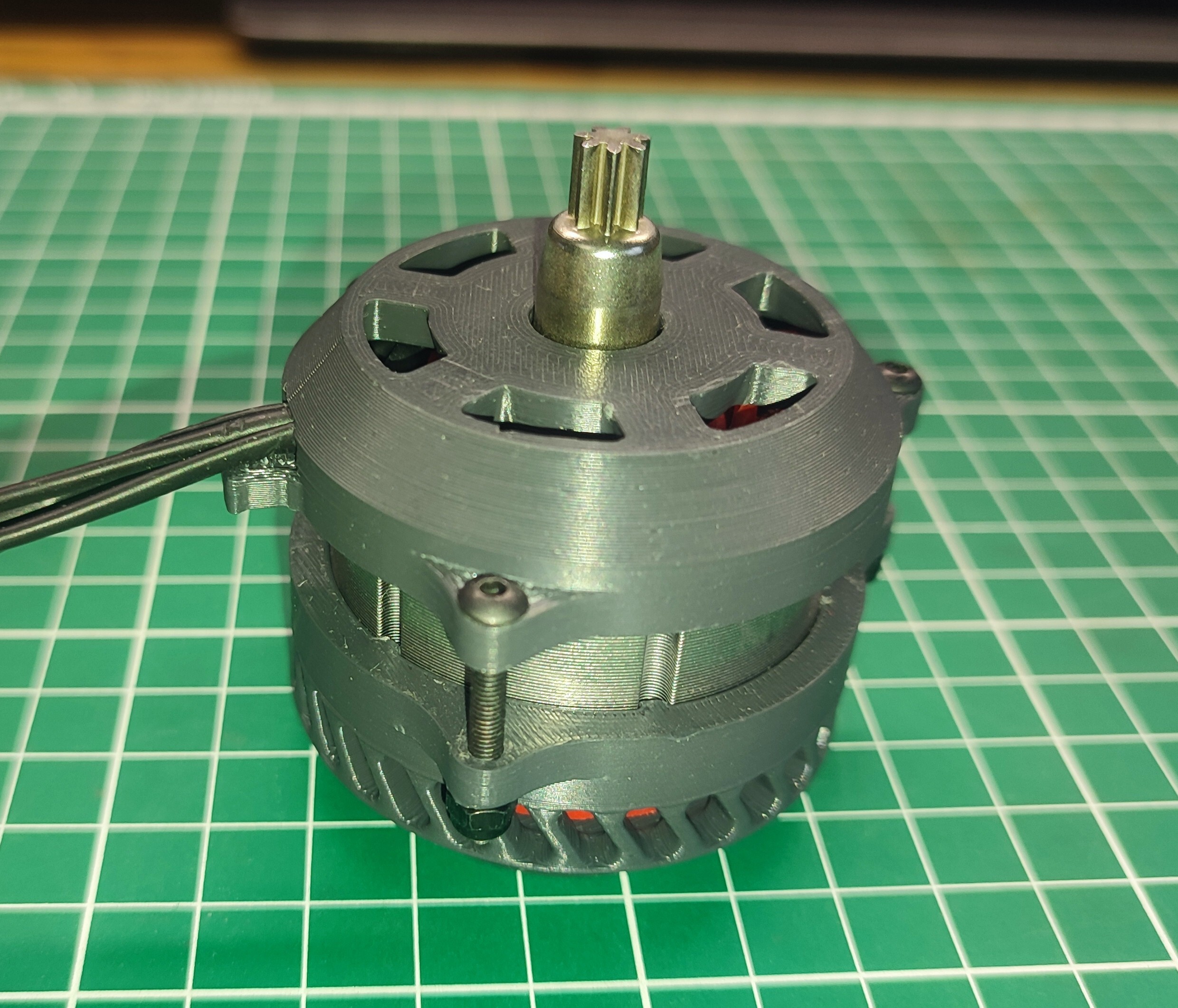

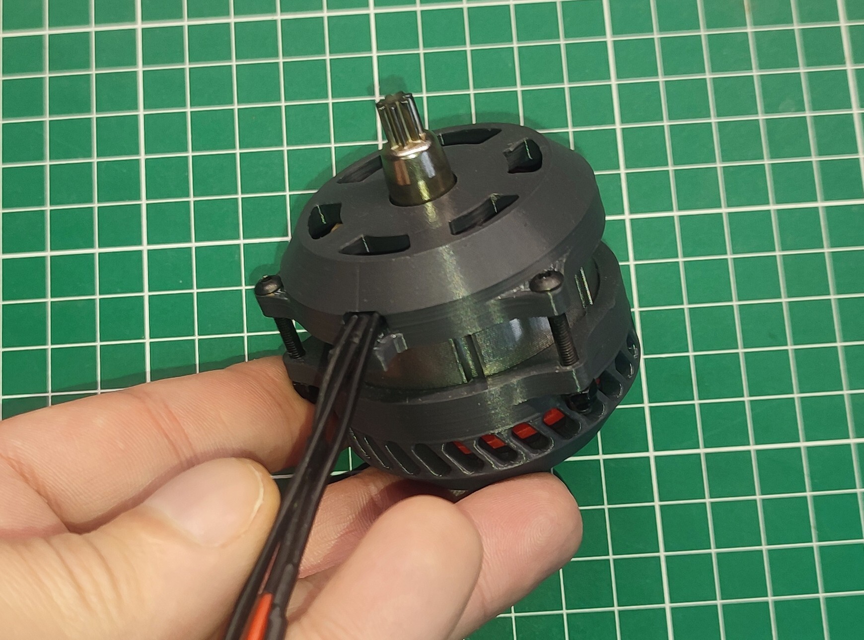

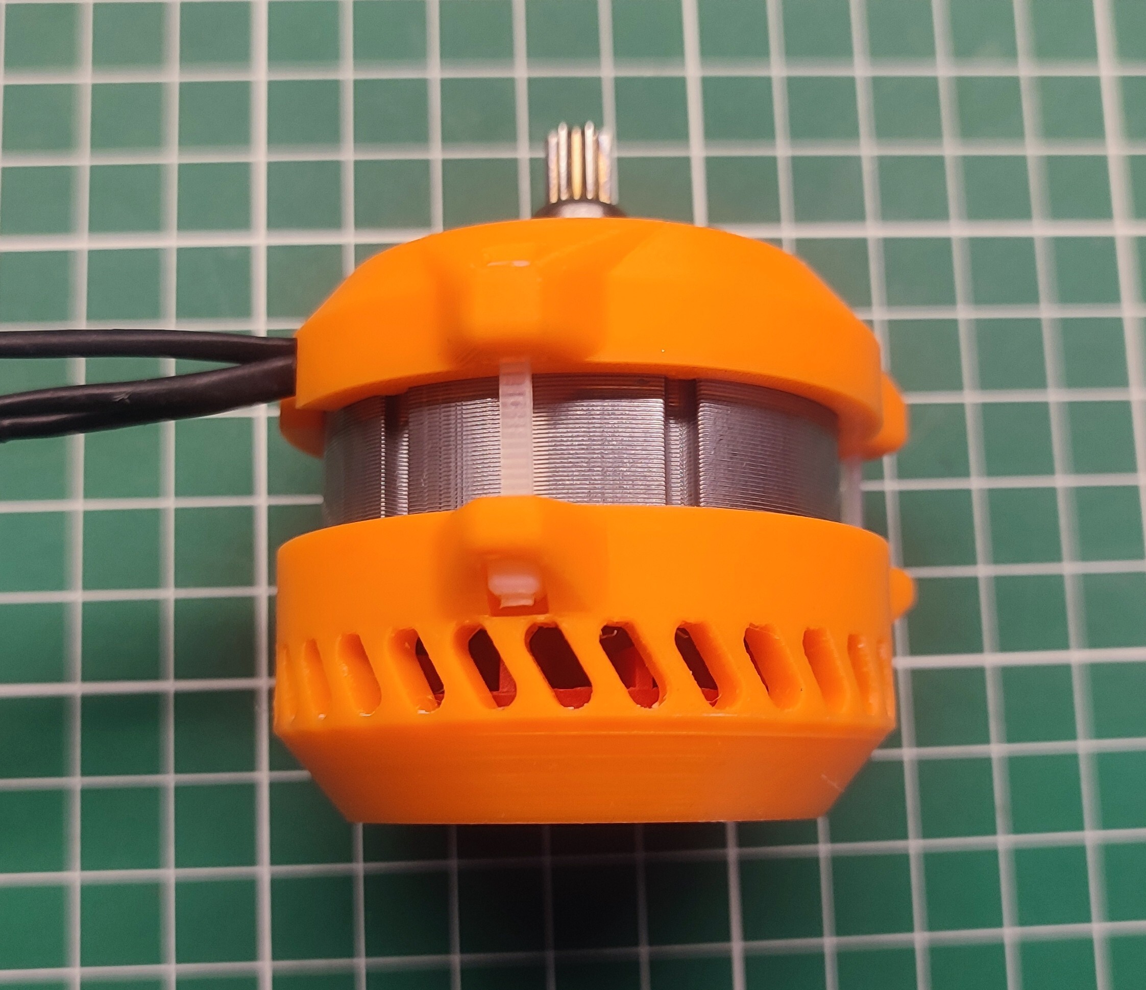

3 версия на стяжках 2.5х60, печать без поддержек. После печати скальпелем обработать отверстия под стяжки.Отличный набор для замены внутренностей в шуруповерте и для DIY-самодельщиков.
Отличный набор для замены внутренностей в шуруповерте и для DIY-самодельщиков.Отличный набор для замены внутренностей в шуруповерте и для DIY-самодельщиков.Отличный набор для замены внутренностей в шуруповерте и для DIY-самодельщиков.3 варианта корпуса для BLDS_4815 в формате 3MF

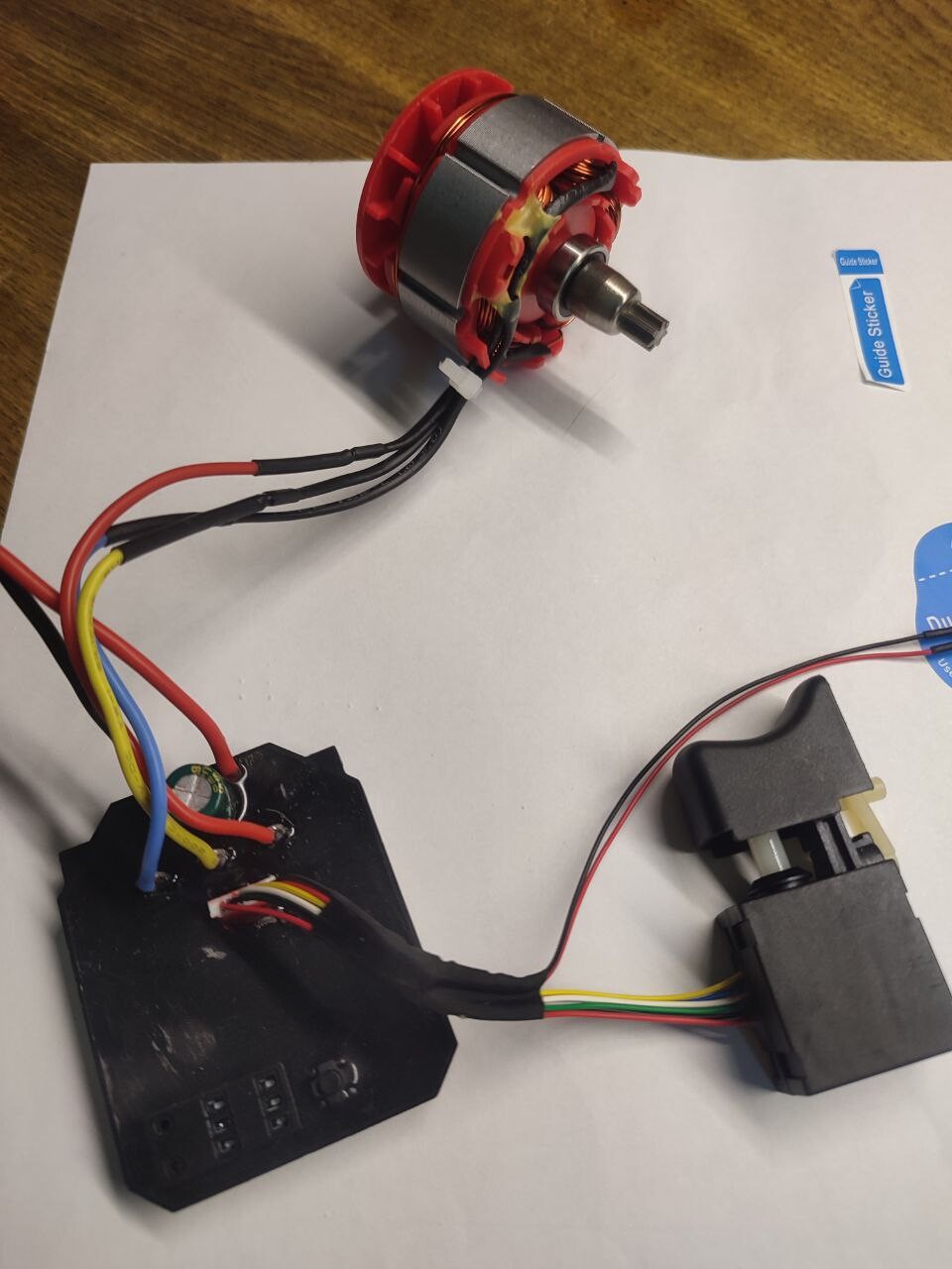

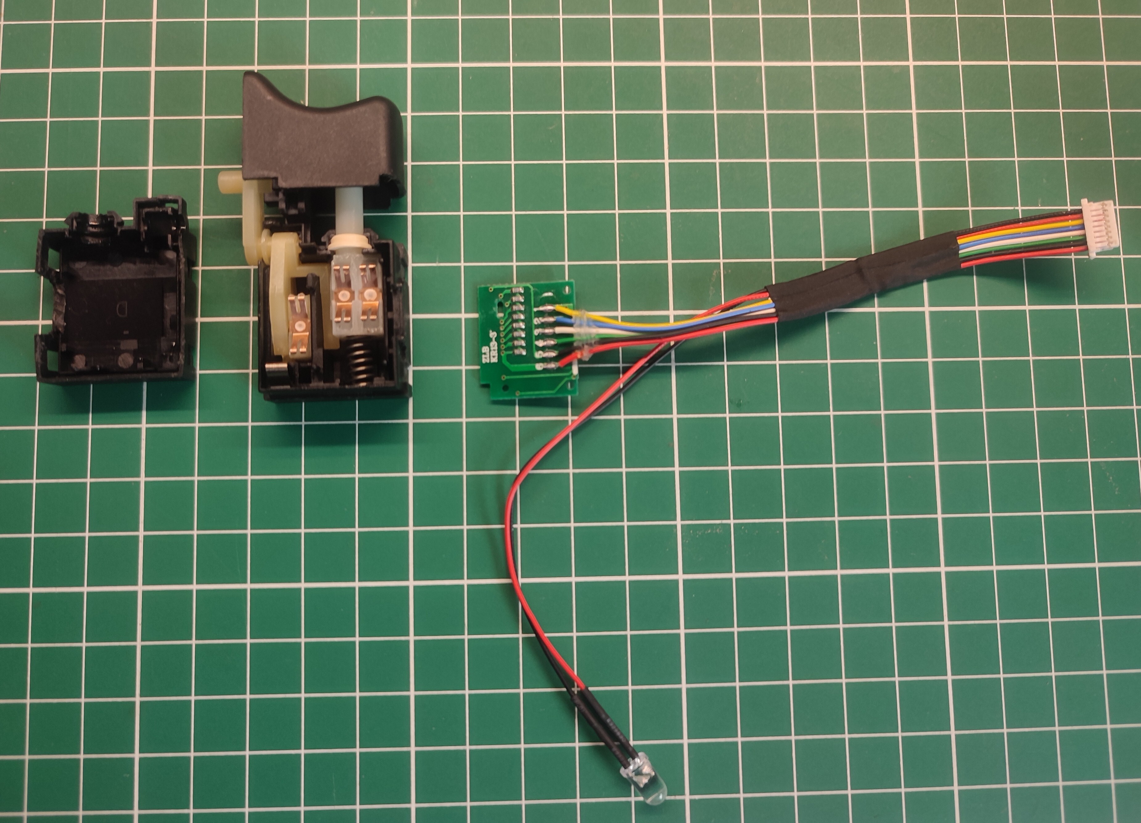

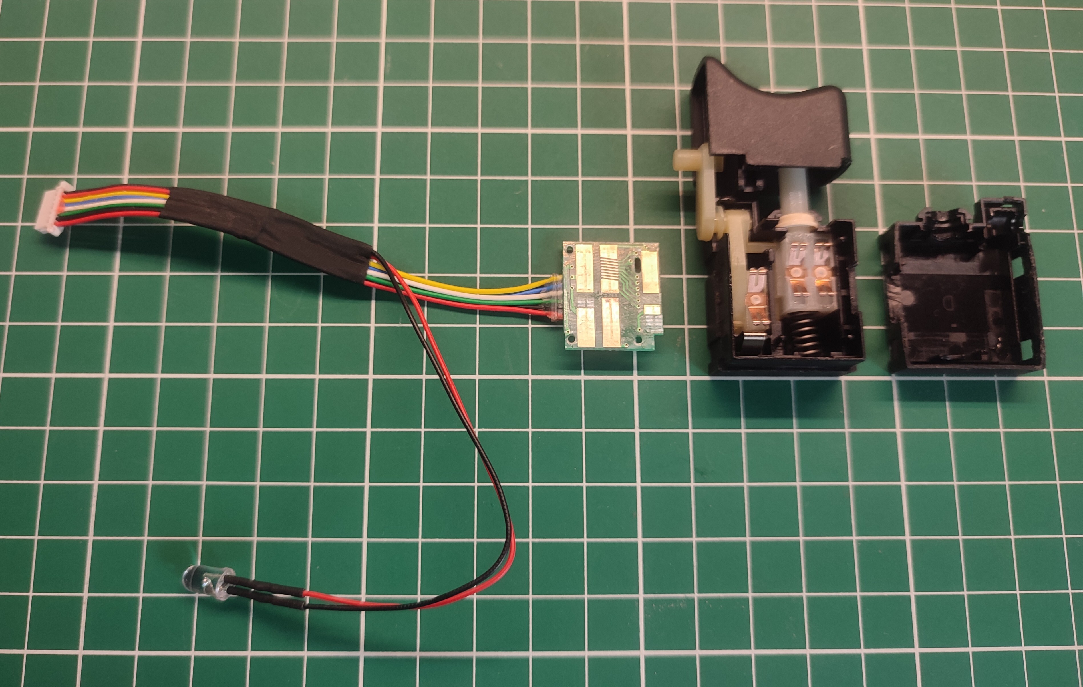

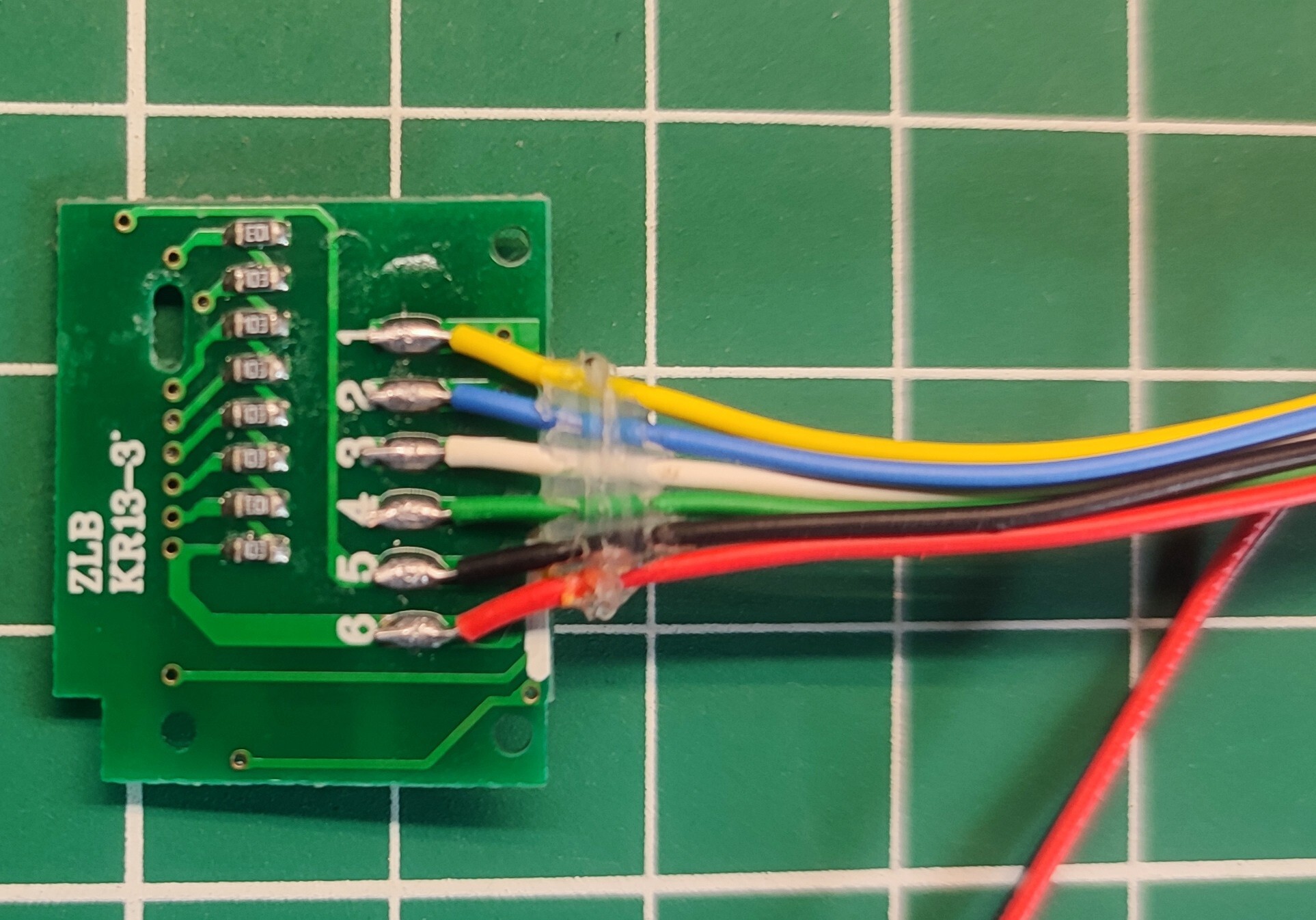

Мне интересен этот комплект для самодельных настольных станков. Пульт управления(курок) не подходит для настольных станков, нужна постоянная подсветка рабочего места /отдельные органы для включения, управлением скоростью и направлением вращения двигателя/ аварийный стоп. Разбираю пульт управления(курок).Отличный набор для замены внутренностей в шуруповерте и для DIY-самодельщиков.

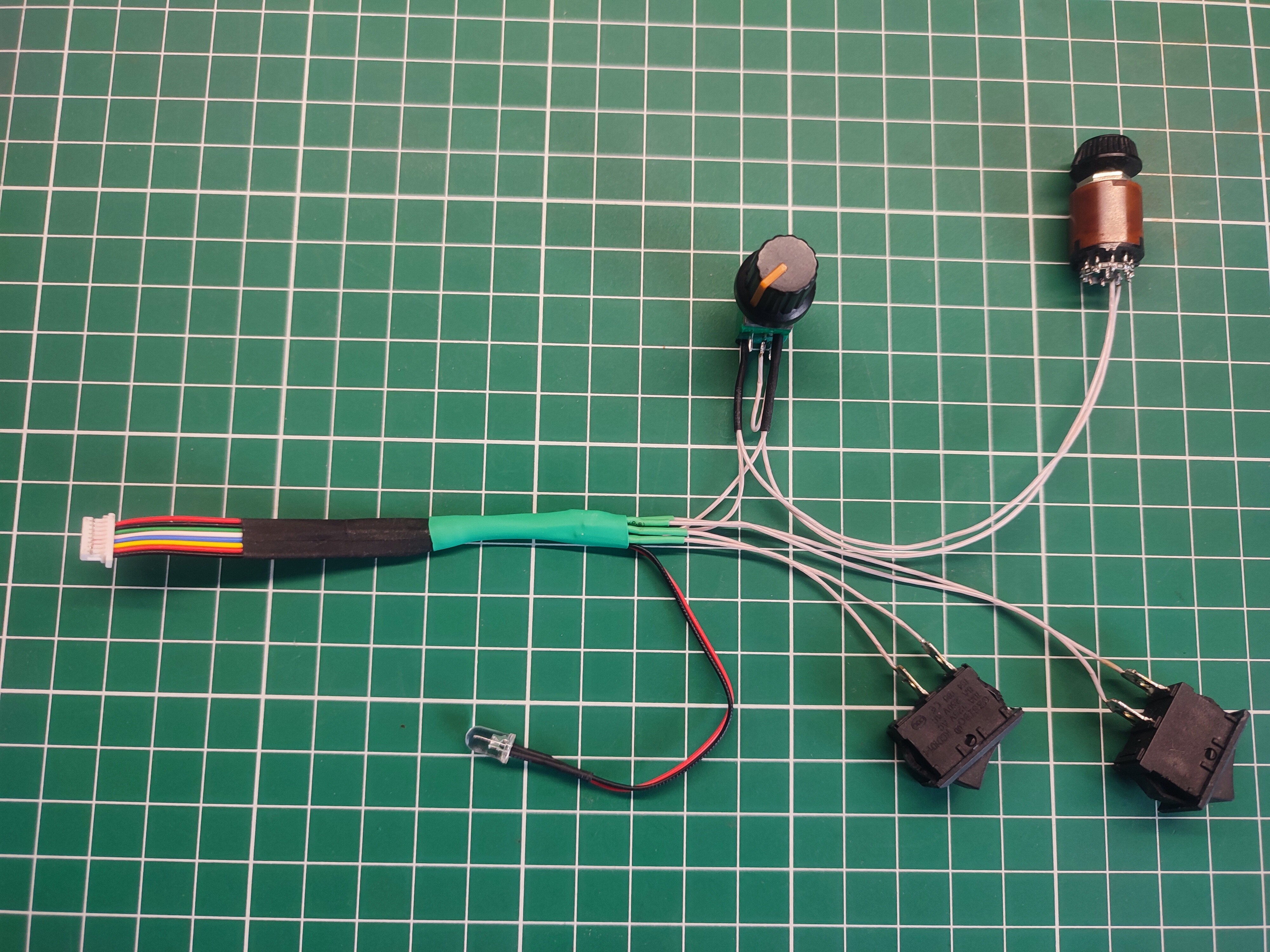

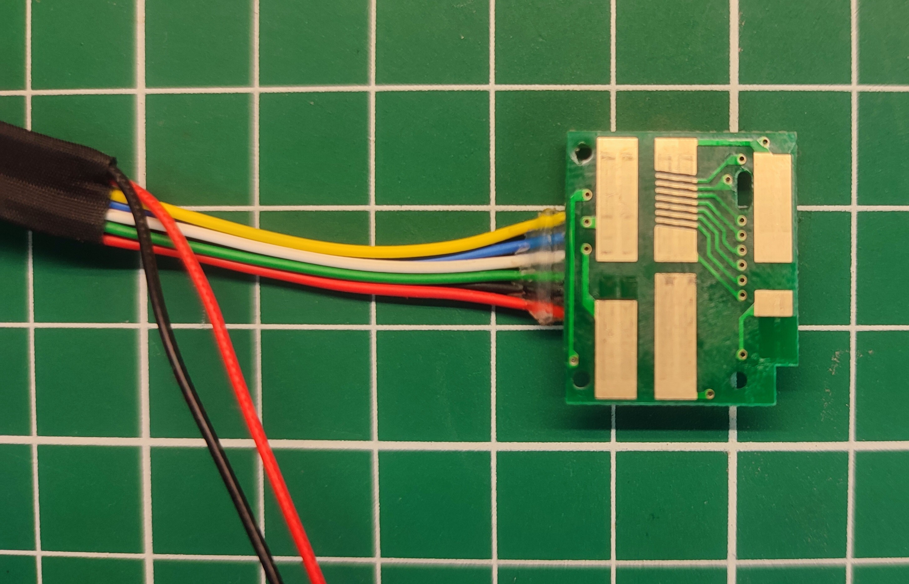

Далее после ряда экспериментов, приведение в негодность платы управления, заказа новой платы и комплектующих пришел к такому виду пульта для стационарного варианта)))Отличный набор для замены внутренностей в шуруповерте и для DIY-самодельщиков.
Необходимые комплектующие для стационарного варианта управления двигателем:
  1. разъем типа папа SN1.0-8pin (с типом разъема могу ошибаться!!! на Озоне такого разъема не нашел....взял от разобранного "курка")
  2. переменный резистор 100ком с выключателем или галетный переключатель 10 позиционный(плюс 8шт. 10ком резисторов)
  3. 2-а тумблера
  4. кнопка Аварийного стопа.
Итог в видеоролике, прошу прощения за мою косноязычность и сопливость...приболел. Сразу скажу, тот кому нужна информация он её подчерпнет из видео, а тем кому "не ехать а рюшечки" найдет причины для хейта! Всем добра!
