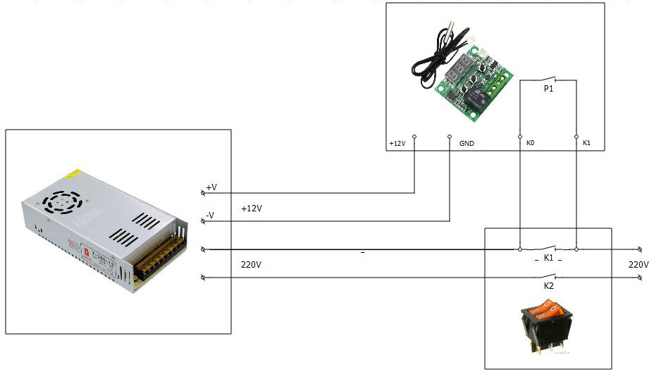

Надоело что принтер закончив печать ночью, остается во включенном состоянии до утра. Стал искать варианты решения, хотелось что-то простое, чтоб не лезть в прошивку и из доступных деталей. В инете наткнулся на популярное термореле (термостат) W1209, устройство простое и надёжное, ну и цена у него смешная. Есть правда одна конструкционная неприятность в виде крупных элементов расположенных на передней части платы, но это достаточно легко решается их переносом на заднюю часть платы. Вот ссылка с описанием как это можно сделать: Модифицируем термостат W1209 . Блок питания на моём принтере 360 ватт, значит ток в первичной цепи будет не более 2 ампер, на термостате реле рассчитано на ток до 5 ампер при коммутации 220 вольт, хватает с запасом. Вот схема подключения:Для её реализации необходимо поменять кнопку включения на двухклавишную, реле термостата W1209 надо подключить параллельно одной из клавиш выключателя, сам термостат подключается к блоку питания принтера (на моём принтере блок питания 24 вольта, поэтому термостат подключал через понижающий преобразователь). Датчик термостата надо закрепить на нагревательном столе в любом месте, любым удобным способом. Я прикрепил его к нижней части стола на высокотемпературный герметик, недалеко от припаянных в столу проводов, соединительный провод проложил рядом с проводами нагрева стола.
Как это работает:
При включении принтера, 12 вольт с блока питания подается на схему термостата, который может работать в двух режимах, нагрева и охлаждения, переводим его в режим охлаждения и задаем температуру срабатывания ниже температуры нагрева стола, скажем градусов 40-50. Сделать это надо всего один раз, т.к. термостат запоминает настройки и не сбрасывает их после выключения питания. После чего запускаем печать на принтере. Когда стол нагреется свыше установленной температуры, на термостате включится реле и зашунтирует контакты выключателя параллельно которому было подключено. О том что реле включено сообщит зажегшийся на термостате светодиод. Теперь выключатель, на нашей схеме он обозначен как К1, можно разомкнуть, ток будет протекать через замкнутое реле термостата. После окончания печати стол начнет охлаждаться, когда её температура упадёт ниже заданной, реле разомкнётся тем самым разорвав цепь питания и принтер отключится. Для чего нужен второй выключатель К2 ? На случай аварийного выключения принтера, без него пришлось бы выдёргивать шнур питания. Данная схема достаточно проста чтоб её можно было повторить на любом принтере имеющего стол в подогревом, не требует знаний электроники, разумеется надо помнить что напряжение 220 вольт опасно для жизни и необходимо соблюдать технику безопасности.
P.S. Совершенно забыл что изначально на принтере был установлен одноклавишный выключатель, но это сути не меняет, у кого установлен широкий выключатель может заменить его на двухклавишный, у кого установлен узкий одноклавишный, должен будет добавить еще один, форма и размеры его роли не играют, главное чтоб он был рассчитан на сетевое напряжение 220 вольт и на ток не менее чем потребляет ваш принтер.
