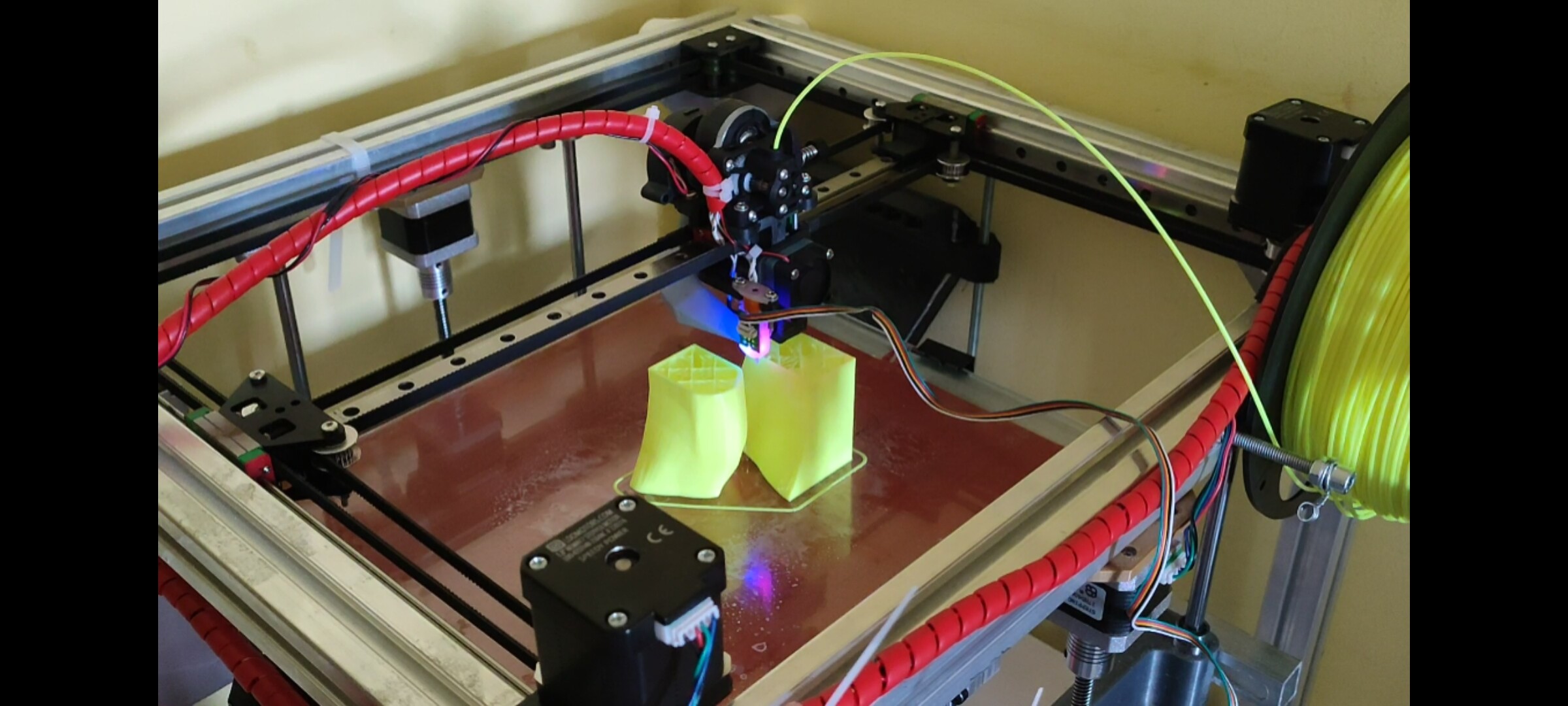

жил-был-поживал один coreXY

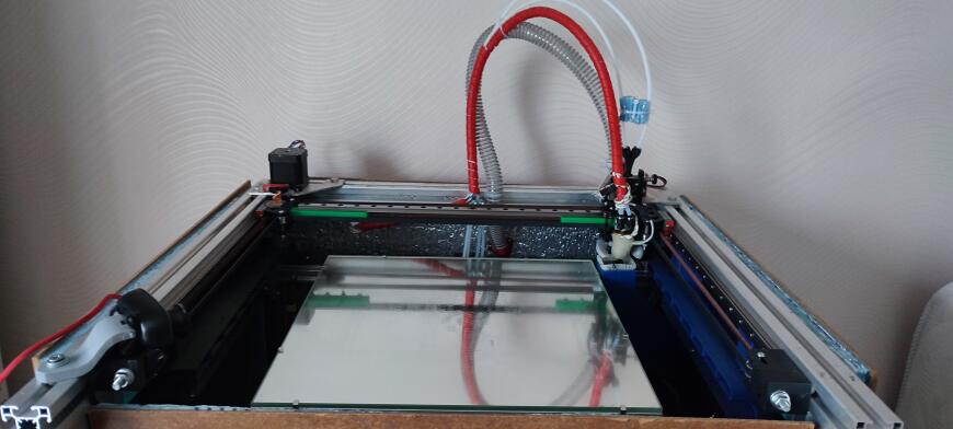

он долго качался и стал большим и сильным (аж 330*330*550 рабочего объему)
да вот только при "прокачке" голос у парня сорвался, да так, что весь дом слышит...
в общем на большее моего писчего таланта не хватат, так что - продолжу абы как
после переделки принтера на больший объем печати он стал орать как резанный... и спектр резонансных частот ужас какой стал
на скоростях печати 60-80 мм/с принтер просто дурОм орёт, после 100 - тихонькой, какой и должен быть.

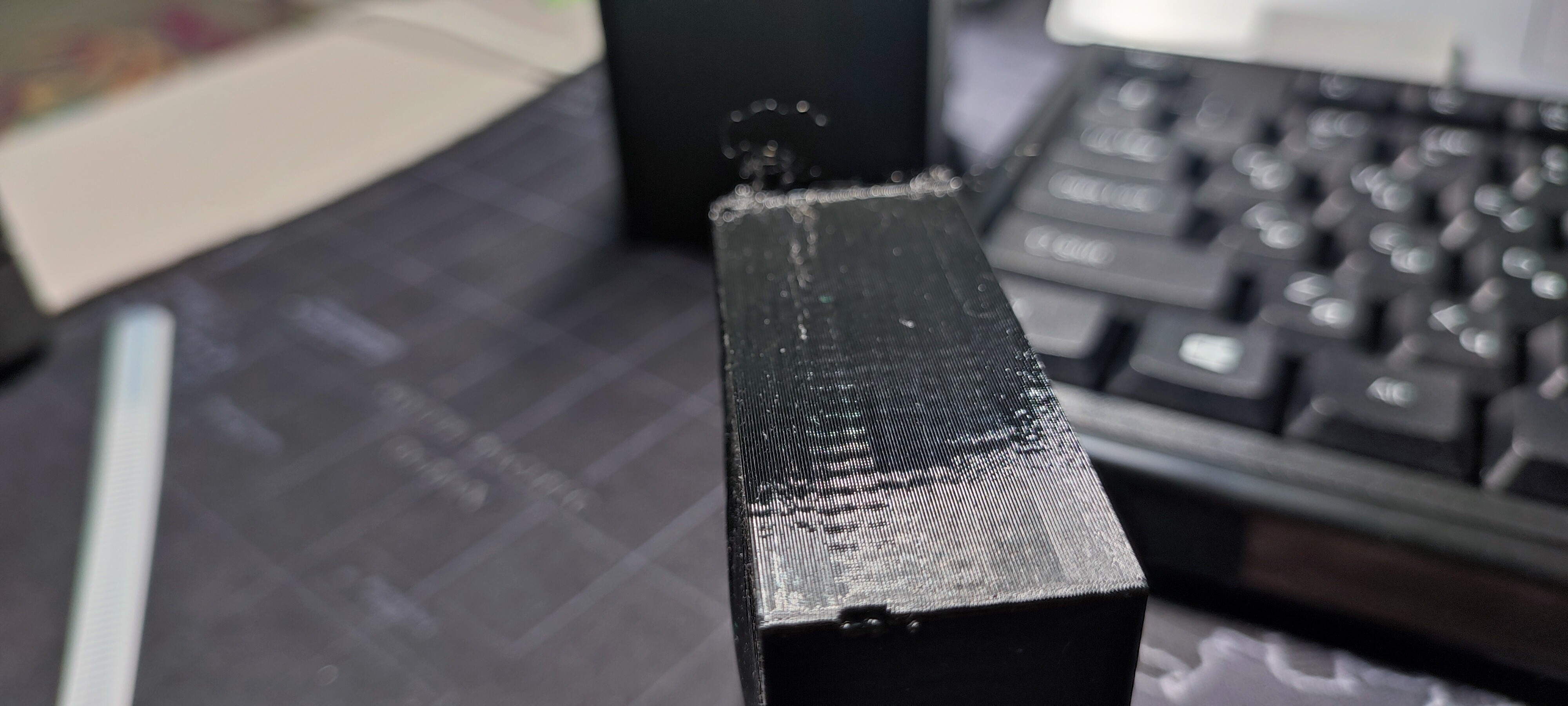

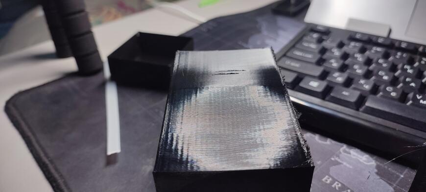

Артефакты при печати в наличии:
тестовый кубик с 1 стенкой, скорости 60, 80, 100, 120, 140 мм/с (прибавка скорости делалась множителем с клиппер-скрина, это важно)
и вот тут начинаются интересности. казалось бы - поставь скорость печати 100-150 мм/с и проблема "ора" уйдет... она да, действительно уходит, а вот артефакты остаются:
нижняя 1/4 модели печаталась на скорости 120 мм/с, средняя 1/4 на скорости 200 м/с (200%), верхняя на скорости 360 мм/с (300% соответственно). артефакты есть, но их уже надо высматривать.

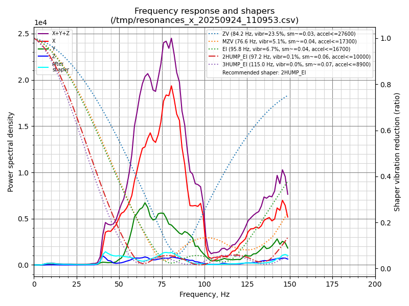

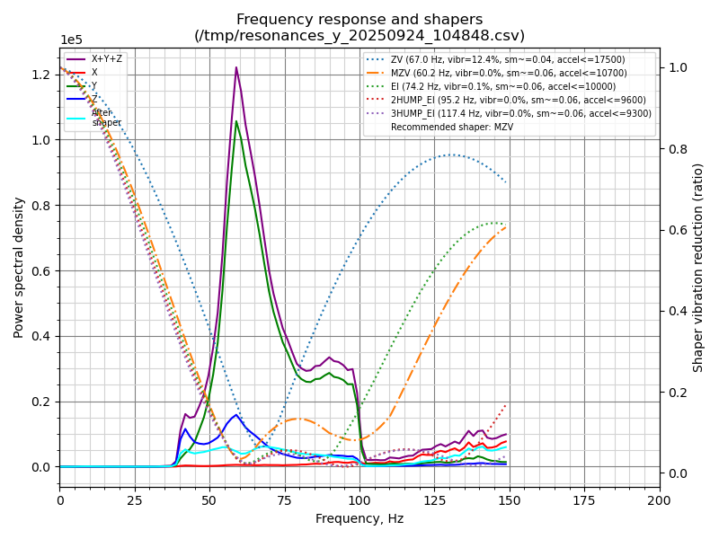

в качестве поиска я:
1. менял натяжение ремней (малорезультативно, хотя некоторые улучшение по величине артефактов есть, но убрать совсем - не получается)
2. менял шейперы (вообще ноль толку)
3. играл ускорениями и т.д. (см. результат п.2)
4. двигал модель по столу (а ну как проблема механическая и будет зависеть от положения детали на столе - безрезультатно).
итого: артефакты имеют (скорее всего) резонансное происхождение (т.к. все элементы принтера, кроме рамы) ранее уже в нем применялись. Наилучший результат (пока) дает выставление скорости печати в слайсере 60-80 мм/с и последующее ее ускорение уже на принтере до 300%. но это какой-то кривой костыль... найти бы причину.
Ну и немного технички:
моторы LDO-42STH48, драйверы tmc5160pro1.1 36В, работает все на клиппере
