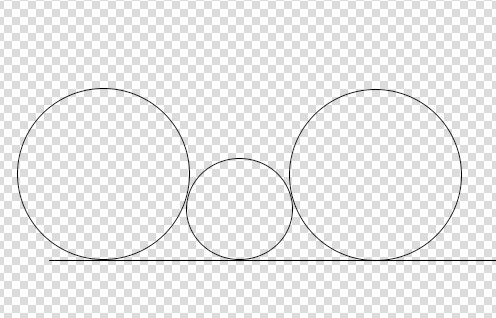

 Суть будущего эксперимента - изготовление передачи винт+гайка повышенной точности. Идея мне пришла после этого вопроса https://3dtoday.ru/questions/svmpe , но понятно, что свободная проволока на двух обратно синхронизированных бобинах быстро выйдет из пригодности, поэтому решил изготовить винт намоткой двух нитей - основной и промежуточной.  Так можно получить шаг 0.16 мм на оборот винта , и тогда профиль будет примерно такой у зубьев
Впереди создание небольшого станка для изготовления высокоточной передачи винт-гайка для будущего 3D принтера и испытание этой передачи.. Гайку формировать из двух частей с разогретыми для оттиска о винт поверхностями, и потом или склеивать, или оставить сборной и подтягивающейся на винтах и гайках.

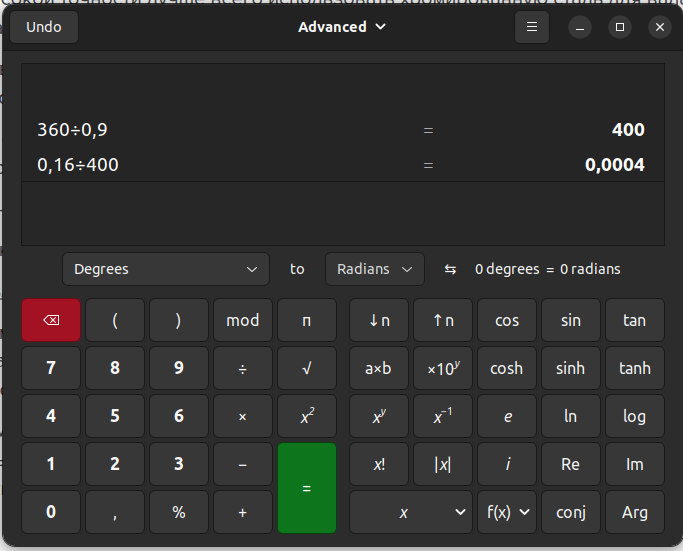

При расчёте точности шагового двигателя на 360 градусов, и шага такой резьбы, получается что на шаг мотора можно получить 0,0004мм смещения каретки.
