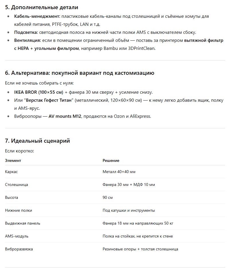

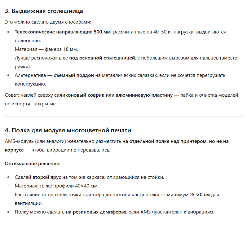

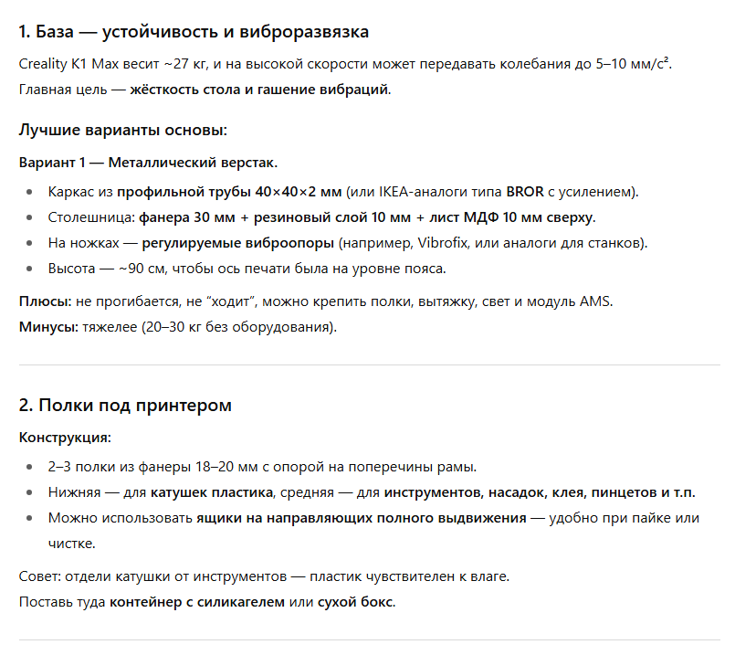

Описал свои хотелки в текстовом виде и скормил их ChatGPT. И он выдал рекомендацию самому такой стол собрать:
Верстак под принтер - самопал или покупной?Верстак под принтер - самопал или покупной?Верстак под принтер - самопал или покупной?

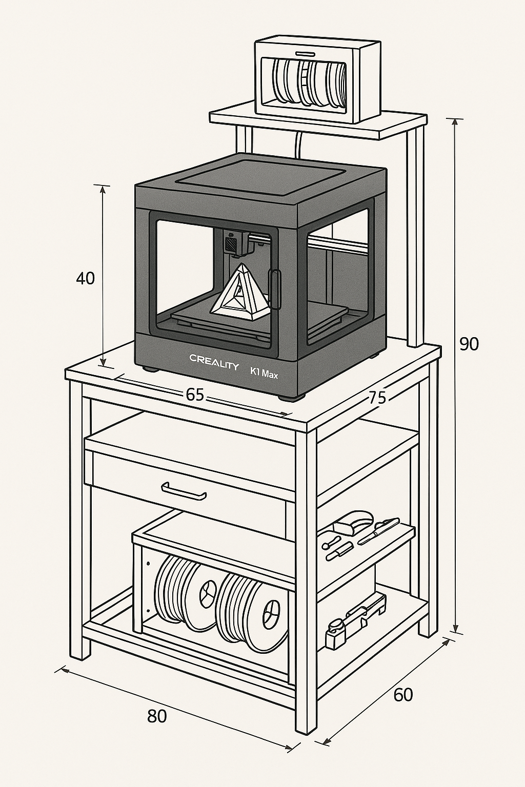

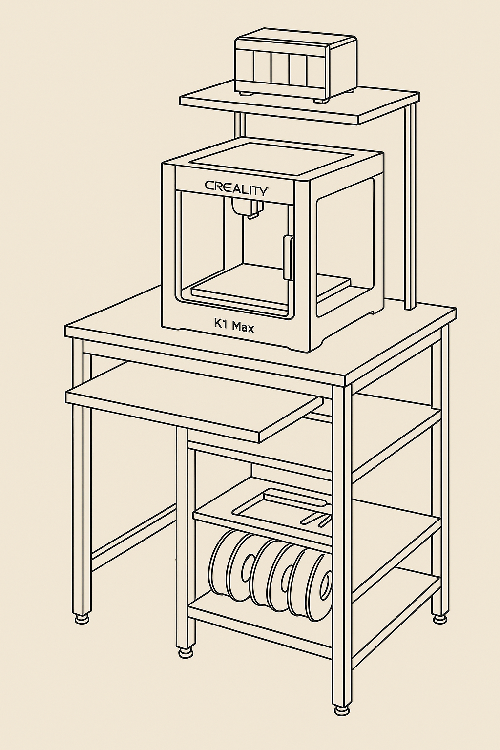

И нарисовал такую схему, которая, в принципе, мне подходит за тем исключением, что нижние отсеки хотел спрятать за дверцами.
Собственно, к чему этот вопрос - кто как организовал место под принтер? Что-то готовое покупали, на заказ делали или сами руками?Боюсь, своими руками я только материал испорчу 😅
