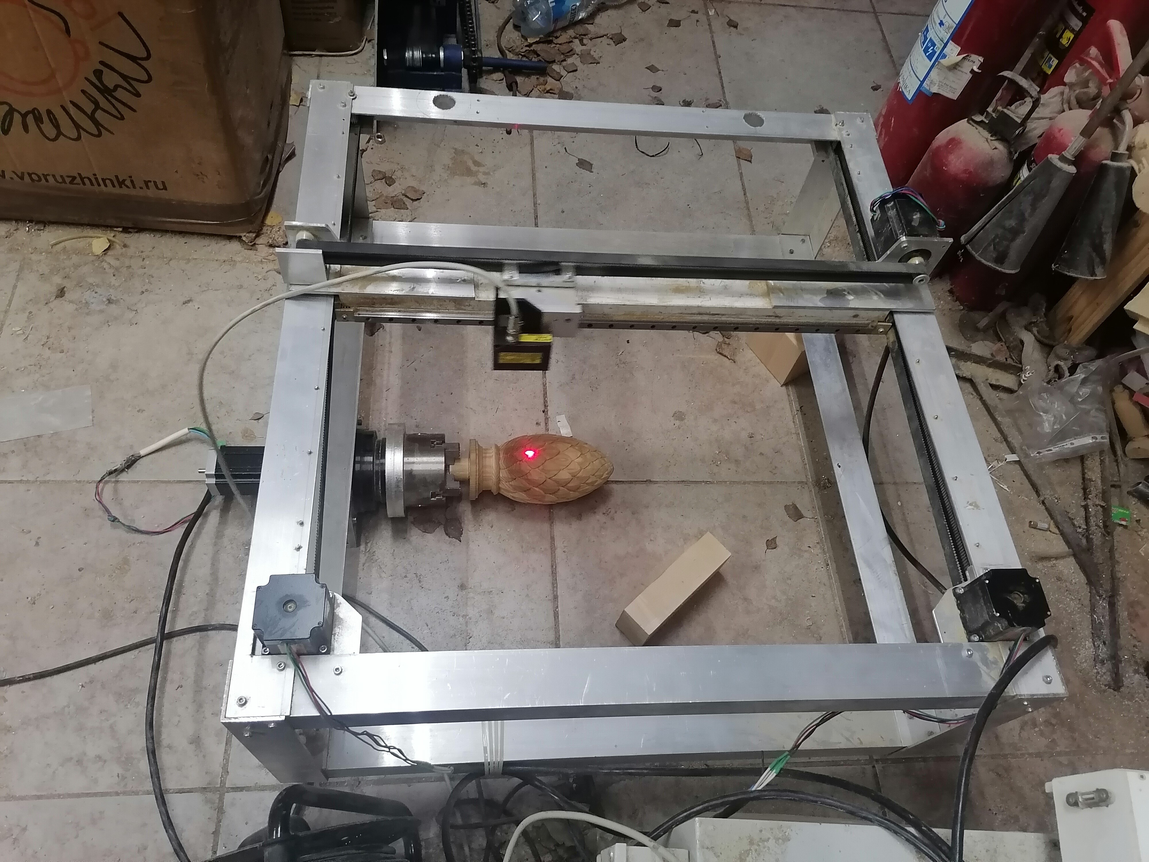

Итак, куплена была сканирующая головка от Рифтек на Авито за 60 тыс. Чел, который купил, хотел после сканирования получать чуть ли не Nurbs поверхности. Но не тут кобыла ). Получал он обычное облако точек, который программа Ashera ( к этой головке) превращает в STL. Ну и поскольку рельеф имеет отвесные углы - сканер не видит. Формирует артефакты, которые надо править.
Координатная система 2d своей конструкции. Хотя еще есть возможность установки лазерного диода, но об этом позже, если заинтересует.
Вообще сканер любит матовую белую поверхность. Без бликов. Для наших целей его хватает. Были результаты фрезеровки на поворотной оси.

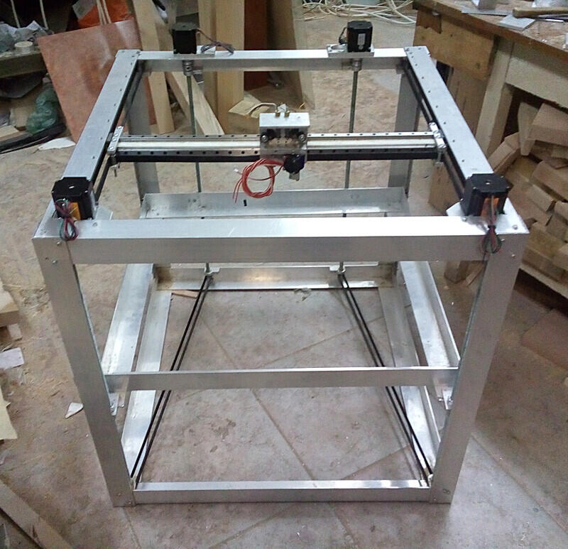

Вообще я не хотел делать 3д сканер ). Я делал 3д принтер ). Но когда фрезеровщик начинает делать 3д принтер - получается все равно фрезер. Ну и наоборот, когда 3д принтерщик начинает делать фрезер, что-то там печатает еще для него - тоже выглядит для меня смешно. Хотя сразу мне что-то доказывать начинают.
Но что тут доказывать. Когда фрезер у меня возит 3-4 шпинделя и работает в дикой нагрузке 12\5 )).
Ну да ладно. Начал было делать 3д принтер своей конструкции, и столкнулся с тем, что он в Паджеру не влезает ((. Ибо направляющие были 600х600, и размеры принтера были 700х700 и высотой 800.
Не долго думая, решил, укорочу и сделаю 3д сканер ).

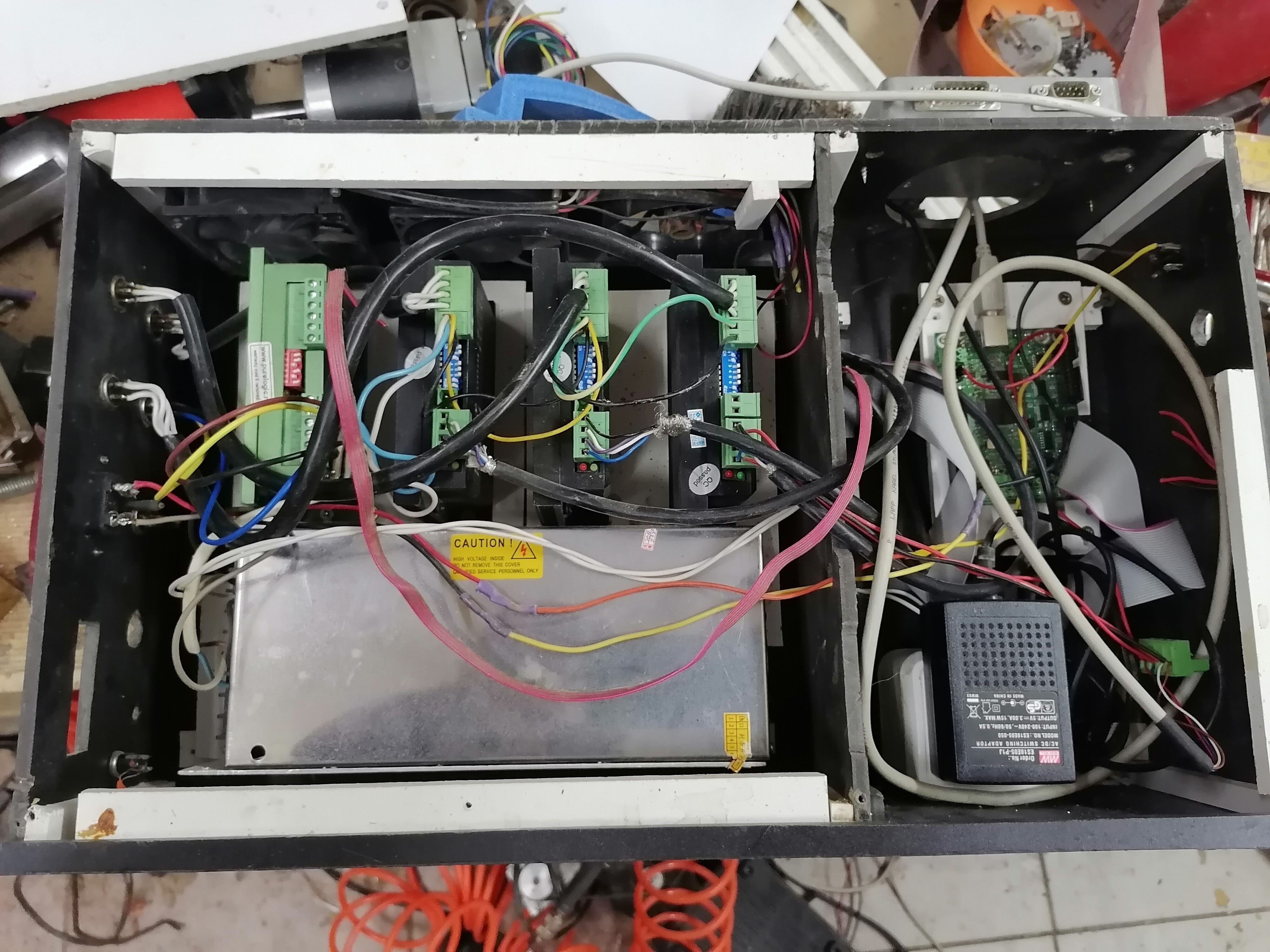

Да и заказ как раз подвернулся. На скорую руку сделал блок управления. Но обычно на сделаом на скорою руку потом работаю годами. Для меня главное функционал ).
Драйвера поставил 542 Лидшайн. Думал, если вдруг разочаруюсь в этом девайсе - блок управления пригодится для фрезера на 23 моторах.

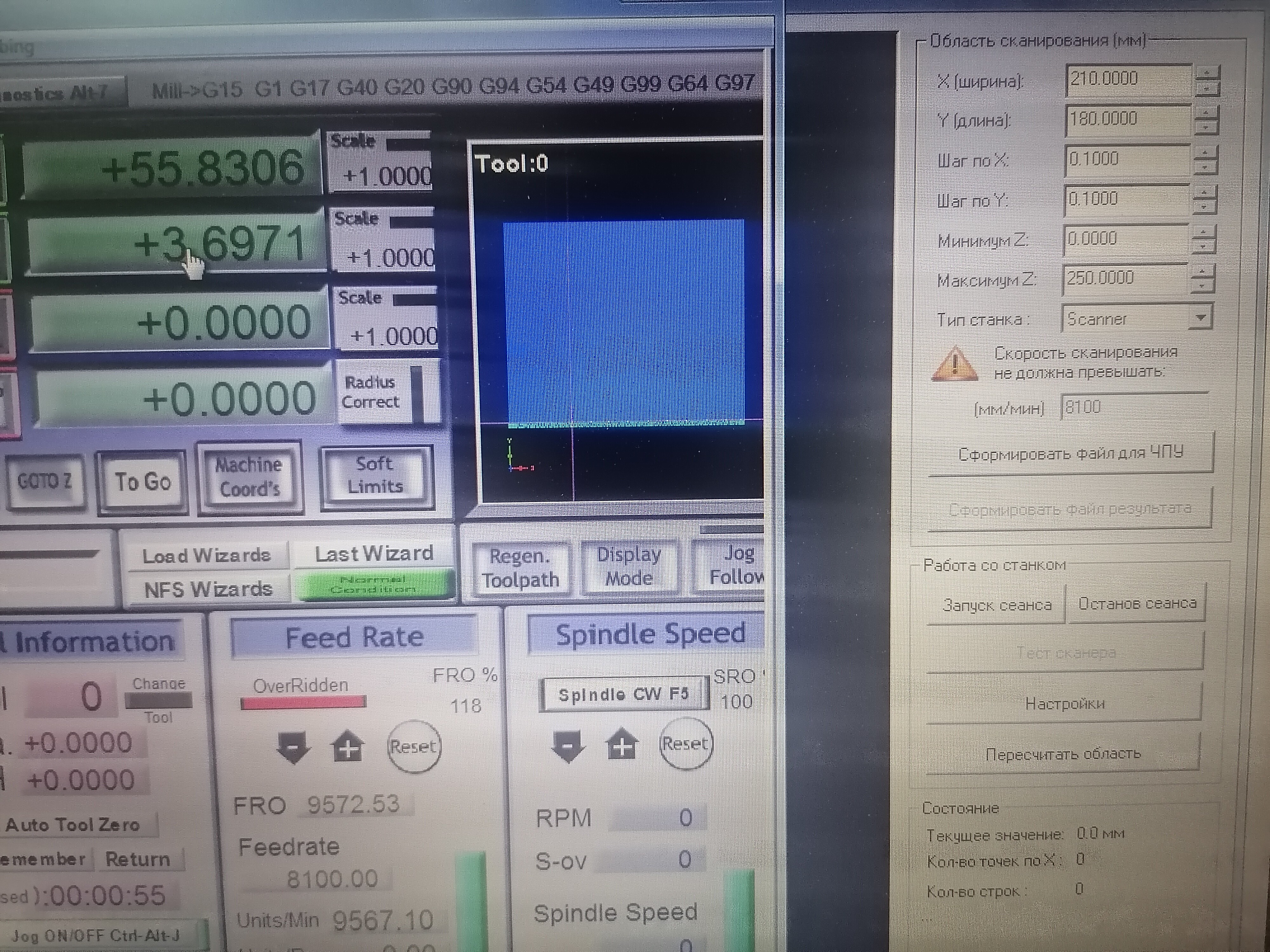

Управляется с ноута Мач3. Мач3 подключен чере SmootStepper Usb. И на этом же ноуте стоит программа для принятия данных сканера - "Ашера". Так что работает одновременно два софта.

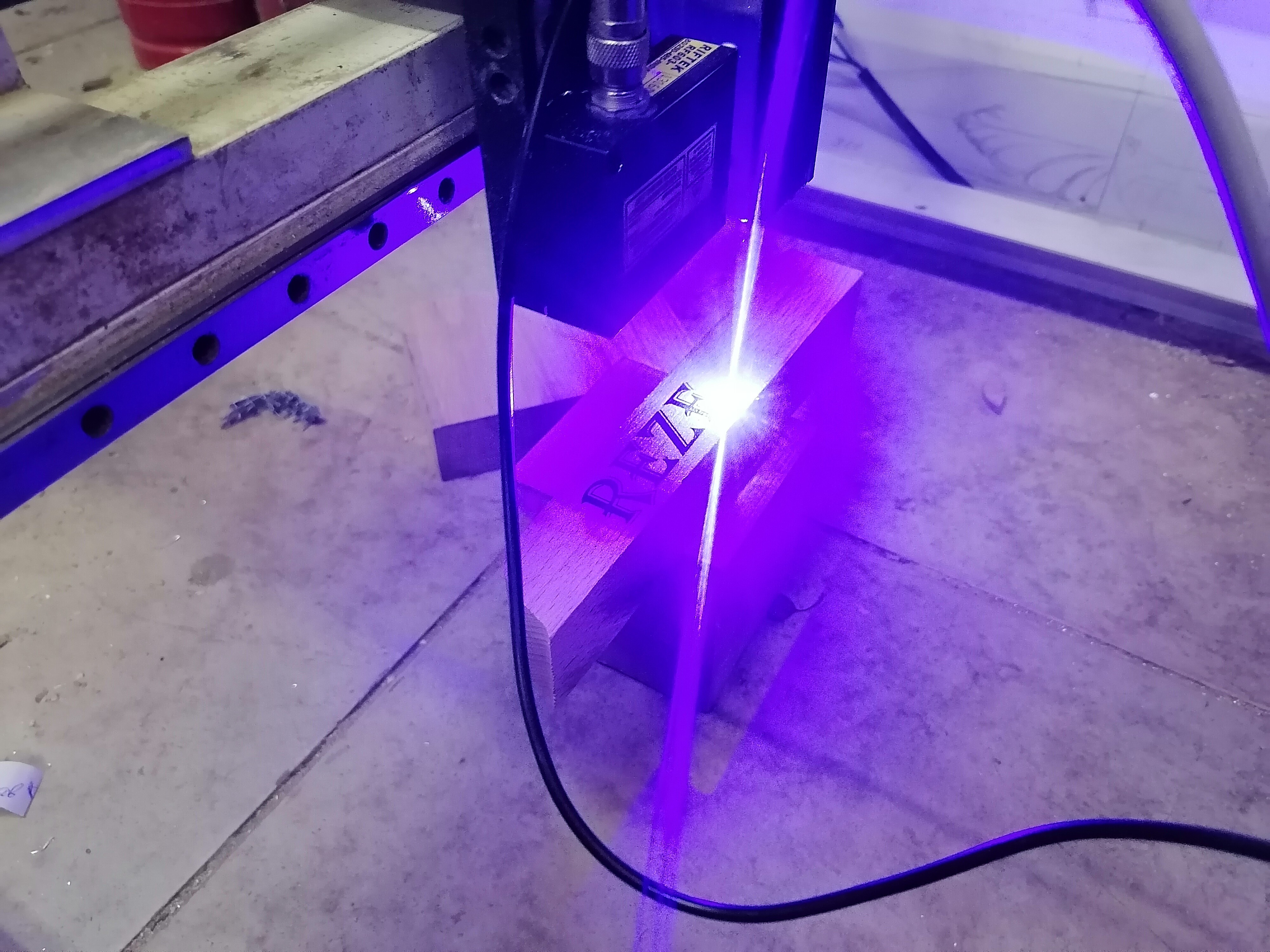

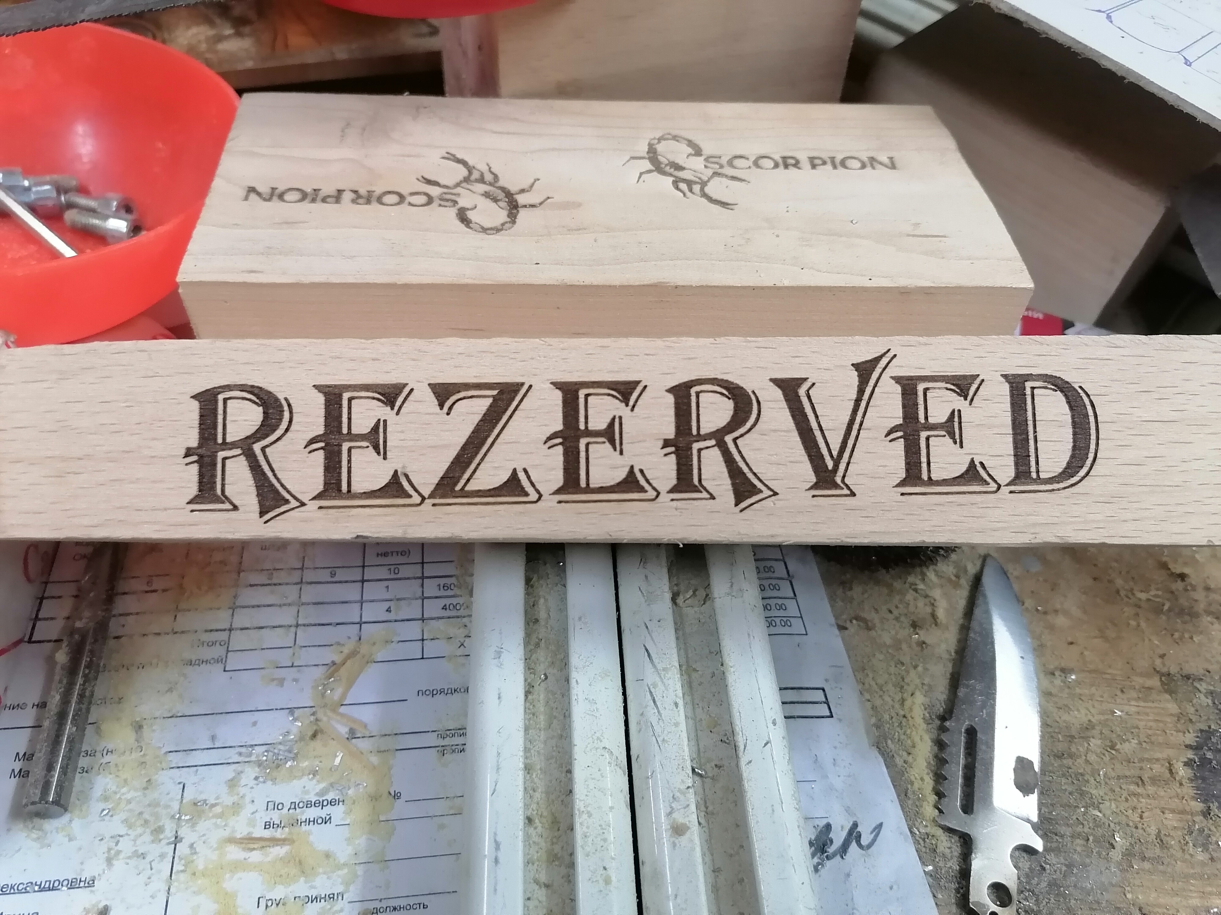

Еще ставил на него лазерный диод. Ну просто надо было нанести на деревяшки надписи. Чего бы не использовать эту координатную систему? ). Просто рядом с лазерной головокой повесил лазерный диод 5 вт. Еще пришлось взять управления включения лазера с сигнала DIR по Z. И сделать дургой профиль для Мач3
Пробное выжигание.
