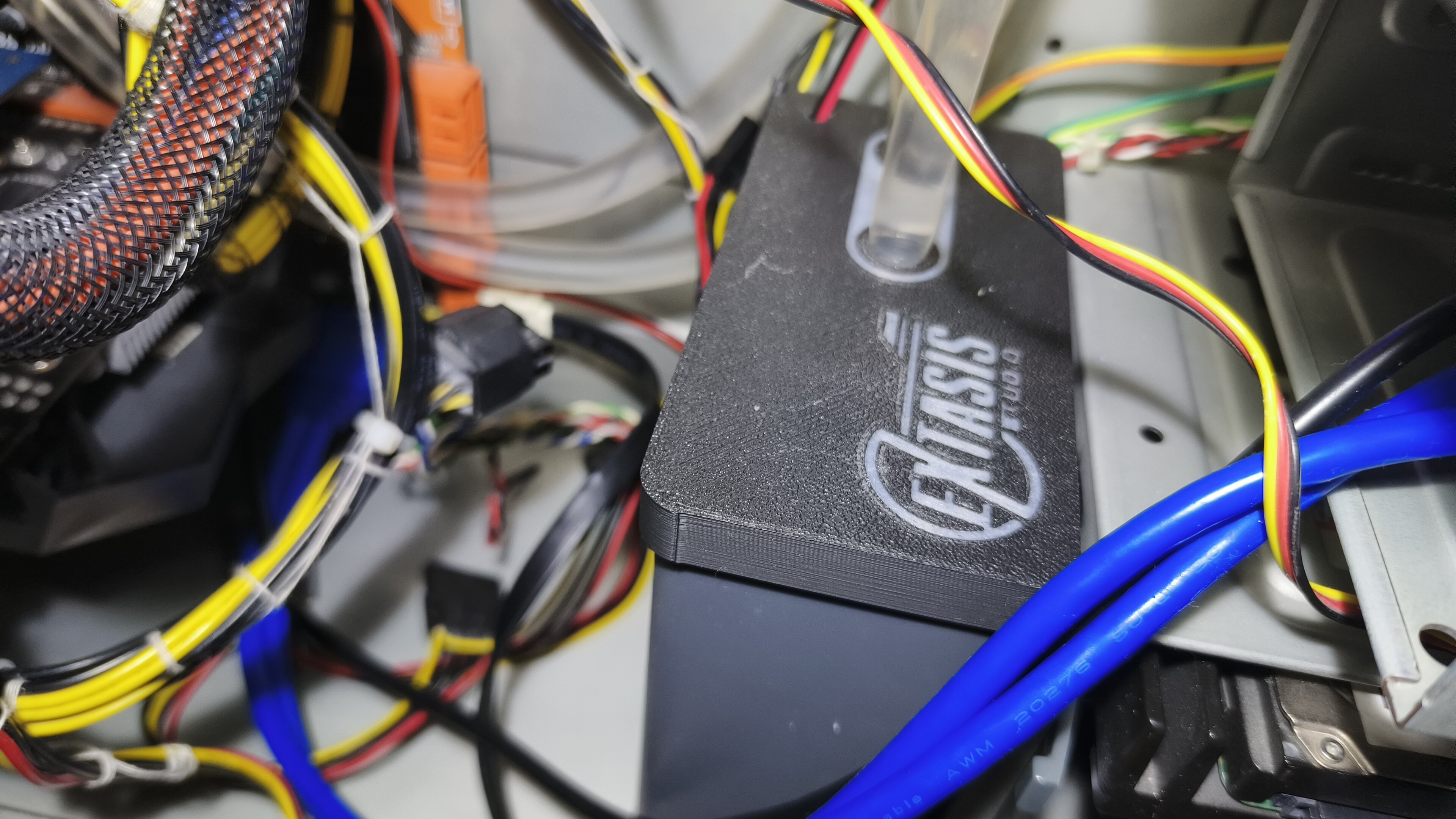

Давно задумал собрать водяное охлаждение на домашний компьютер, но не было вдохновения.
Года 4 назад купил XEON E5 2670v3 (12/24) башня на 3 вентилятора 92 мм. По началу всё чудненько было до того момента когда пришлось чистить башню, что оказалось то ещё "удовольствие", снимая каждый раз вентиляторы которые крепились на защёлках, плюс когда начал монтировать ролики, всё это в корпусе начало бешено греться... И тут Я решился, что всё, пока воплощать заведомую мечту)))
Тыкнулся, насос есть с трубкой на 8 мм.
С OZON заказал водоблок и водяной радиатор и понеслось!

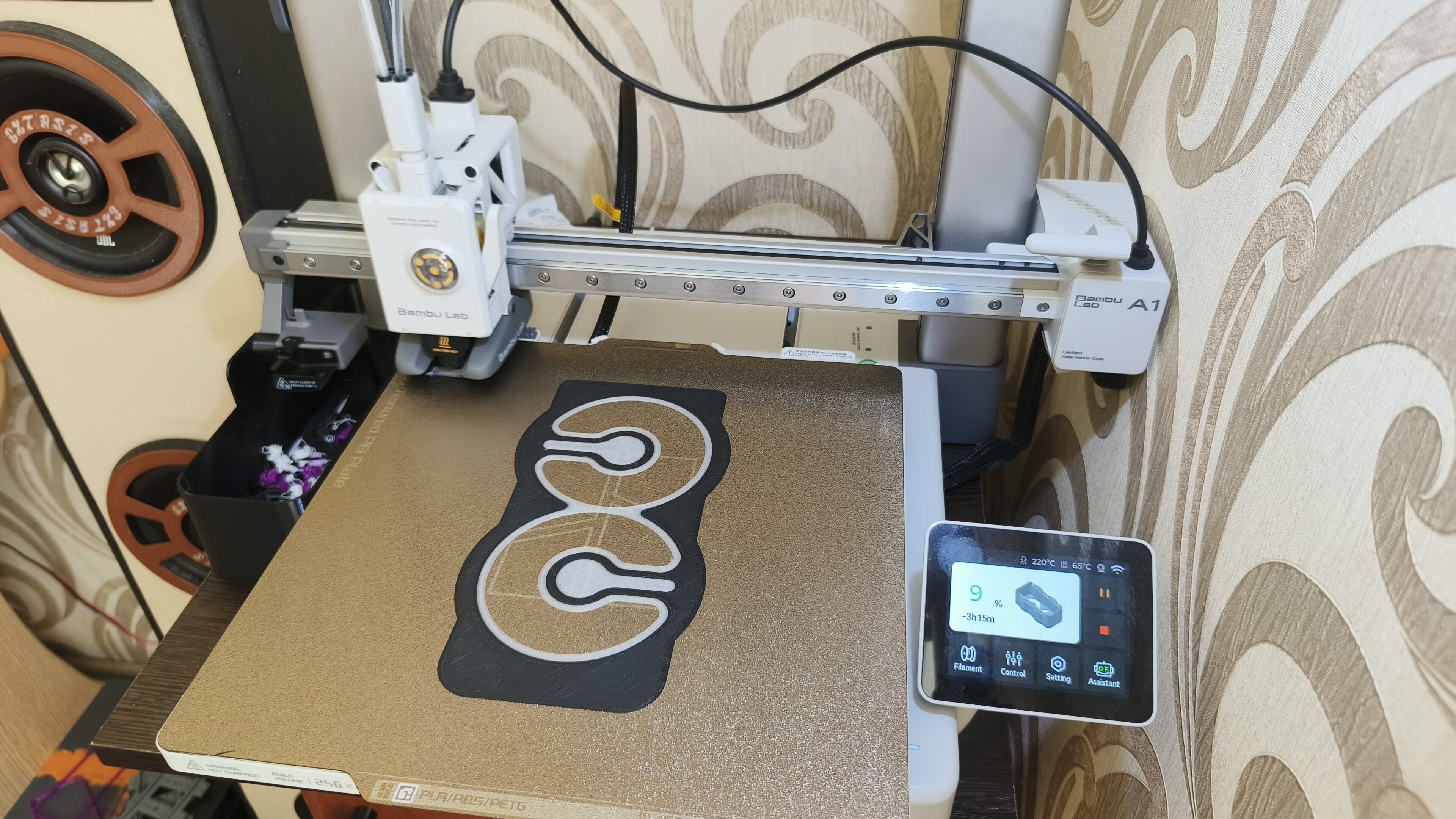

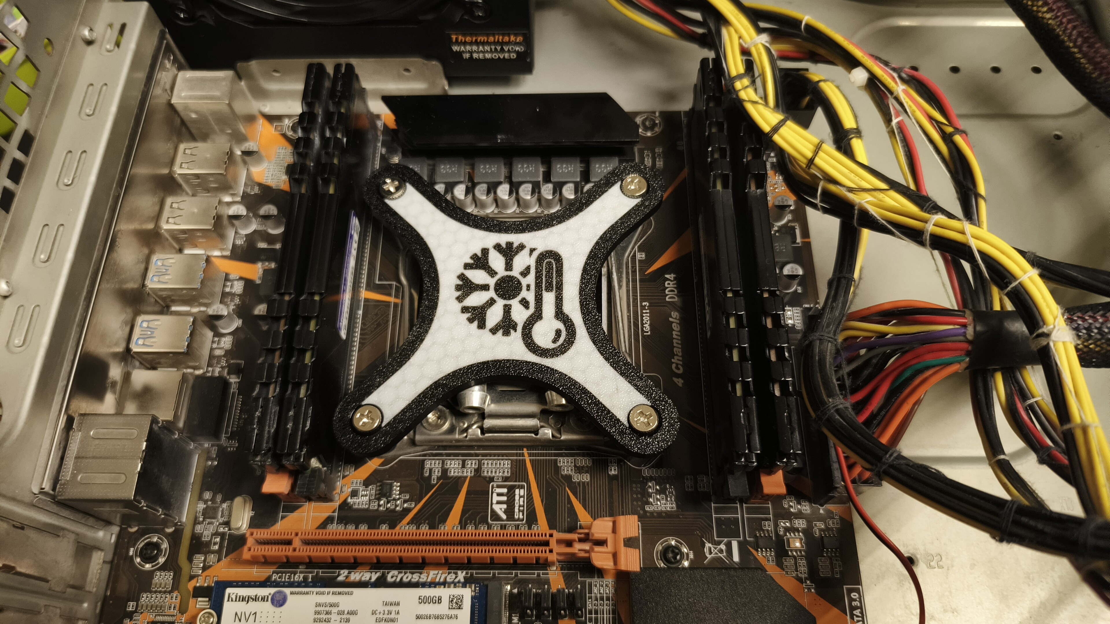

Вначале всё смоделировал во fusion 360, примерил:Реализация водяного охлаждения на домашнем ПК с применением 3D печати

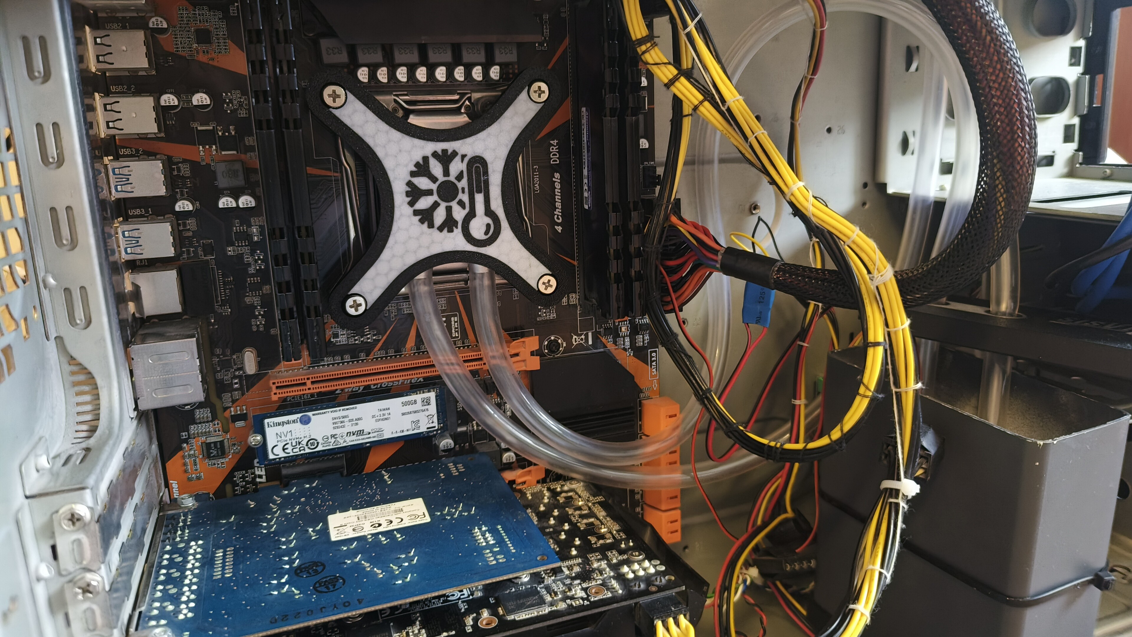

На компе пришлось просверлить дополнительные отверстия под шланг 8мм (внешний диаметр шланга 10мм, а отверстия 12мм), сборка:Реализация водяного охлаждения на домашнем ПК с применением 3D печати

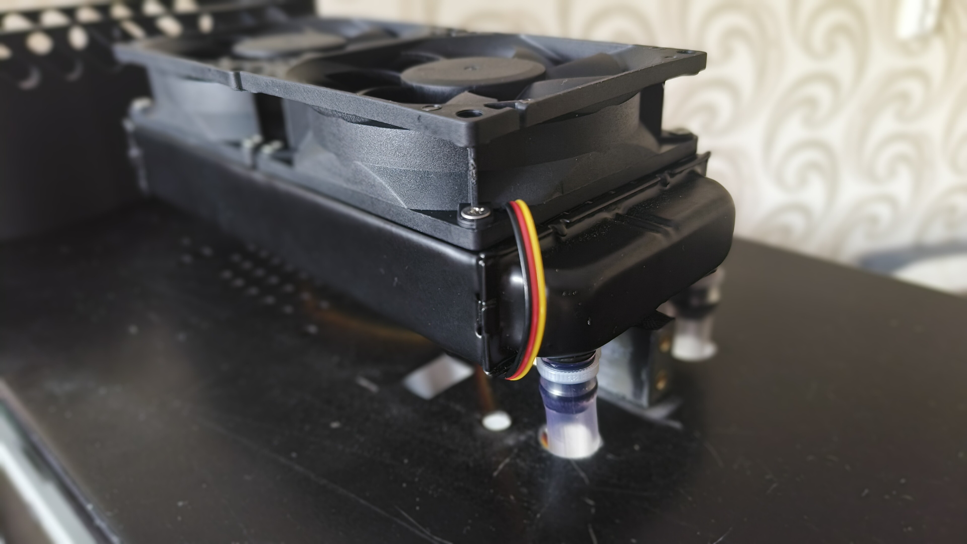

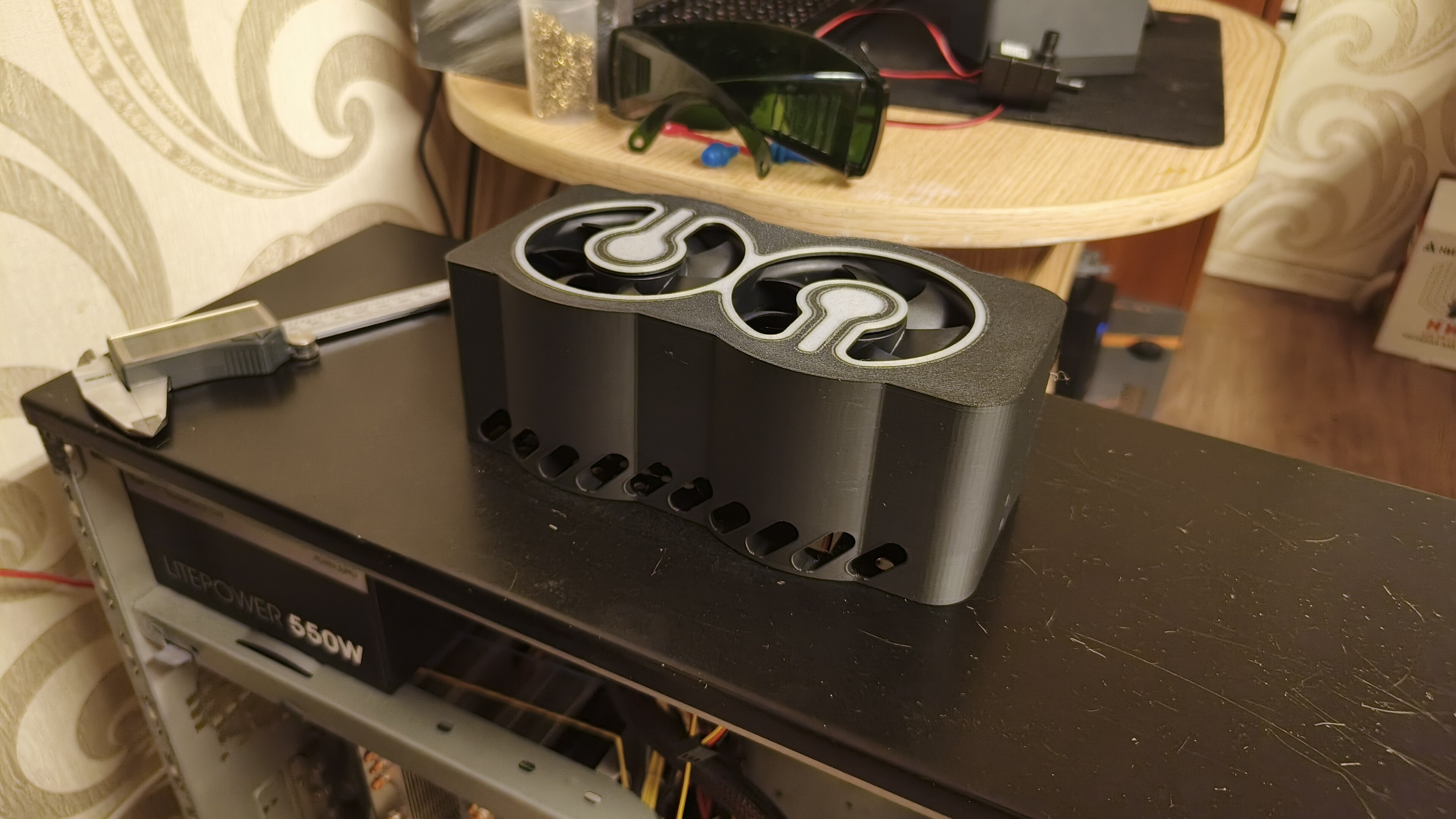

Напечатал корпус для башни:
Подключил шланги к водоблоку (благо все штуцеры для шланга оказались везде на 8мм):
Ёмкость с водой установил в системник:

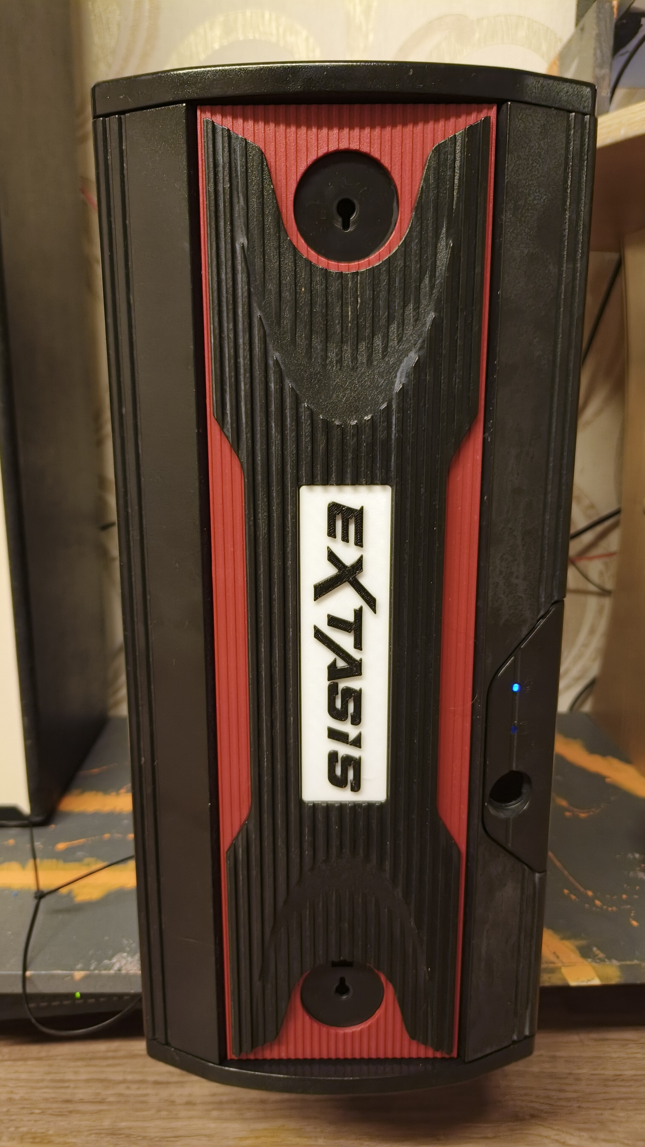

Ну и под шумок обновил надпись на передней панели ПК))) Надо сделать подсветку логотипа (была надпись thermaltake) и заглушки под ручки-крутилки оборотов вентиляторов:
