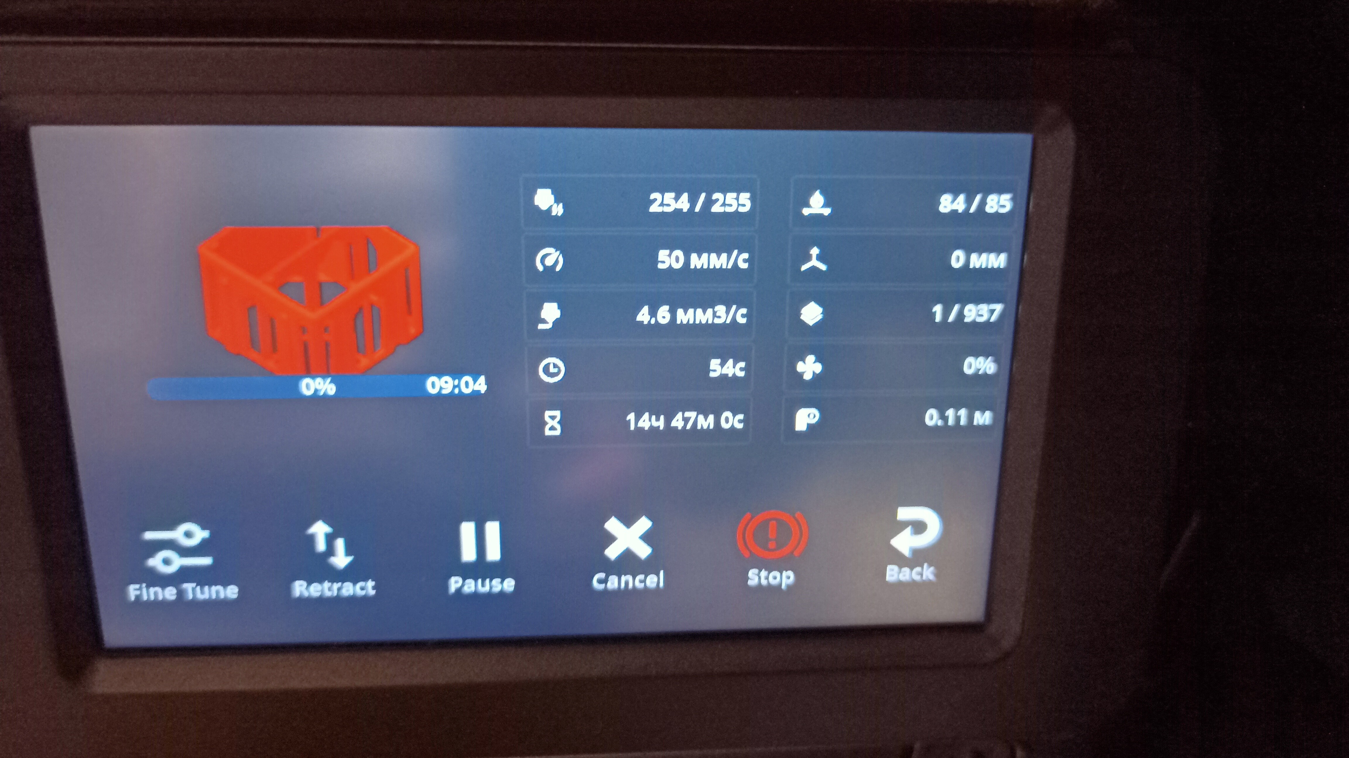

В G-CODE после смены слоя
SET_PRINT_STATS_INFO CURRENT_LAYER={layer_num + 1}
Запустил первую печать, все как положено, почистил сопло, собрал карту пошел печатать.
