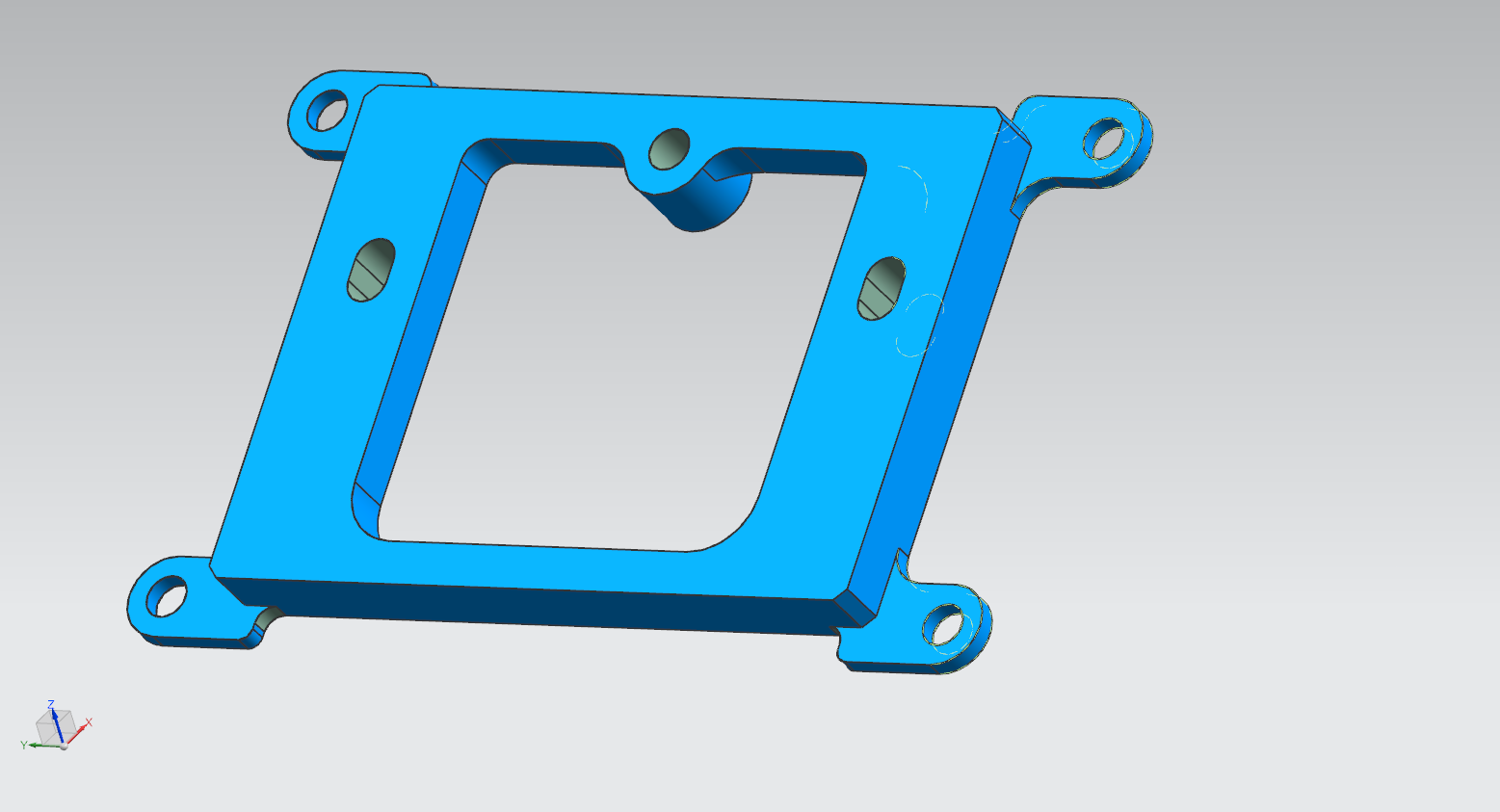

1. Печатаем основу под плату.
Собственно одно отверстие решил использовать родное, под остальные 3 сделал простенький переходник, который садится на отверстия в основании.
