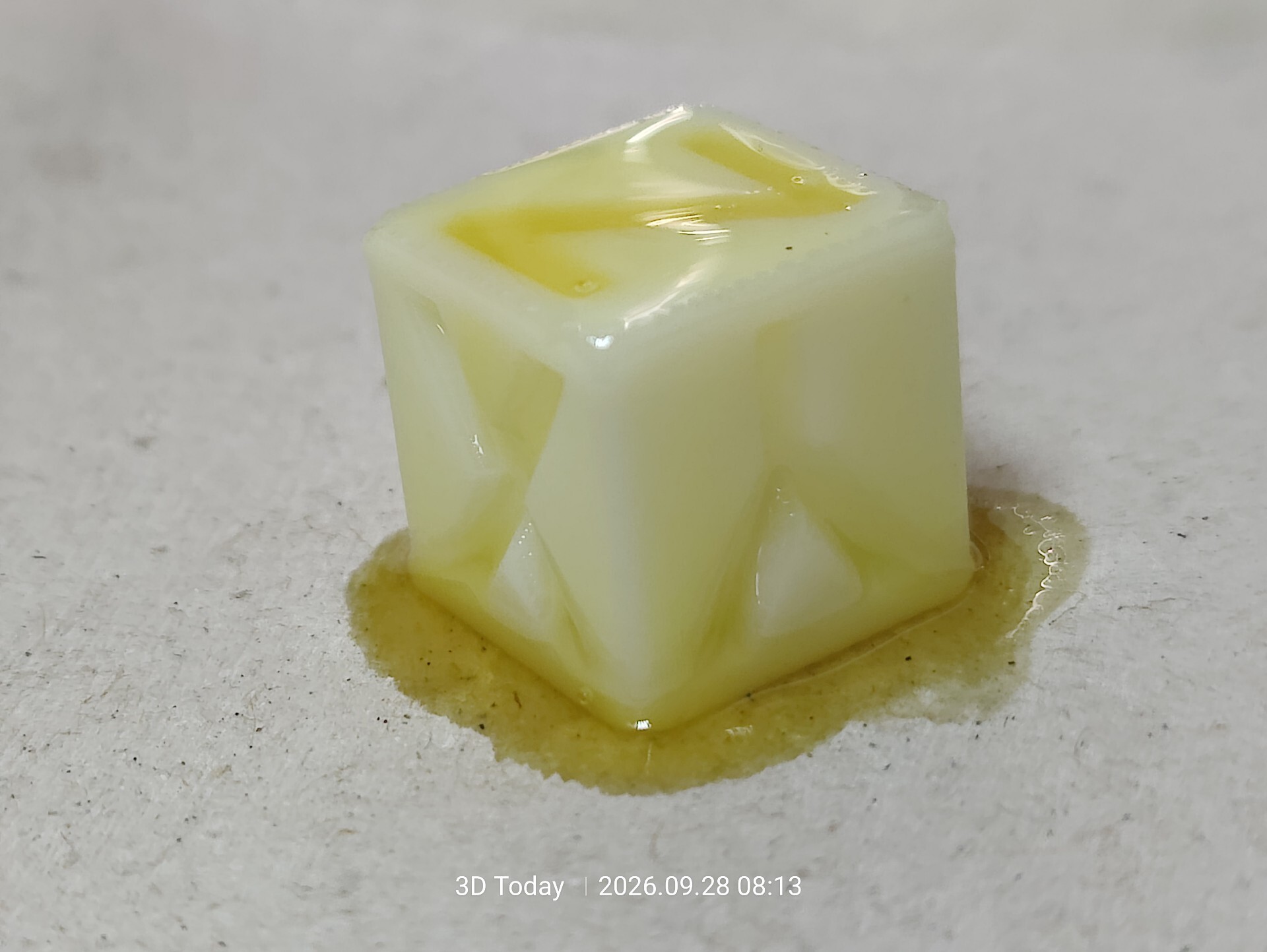

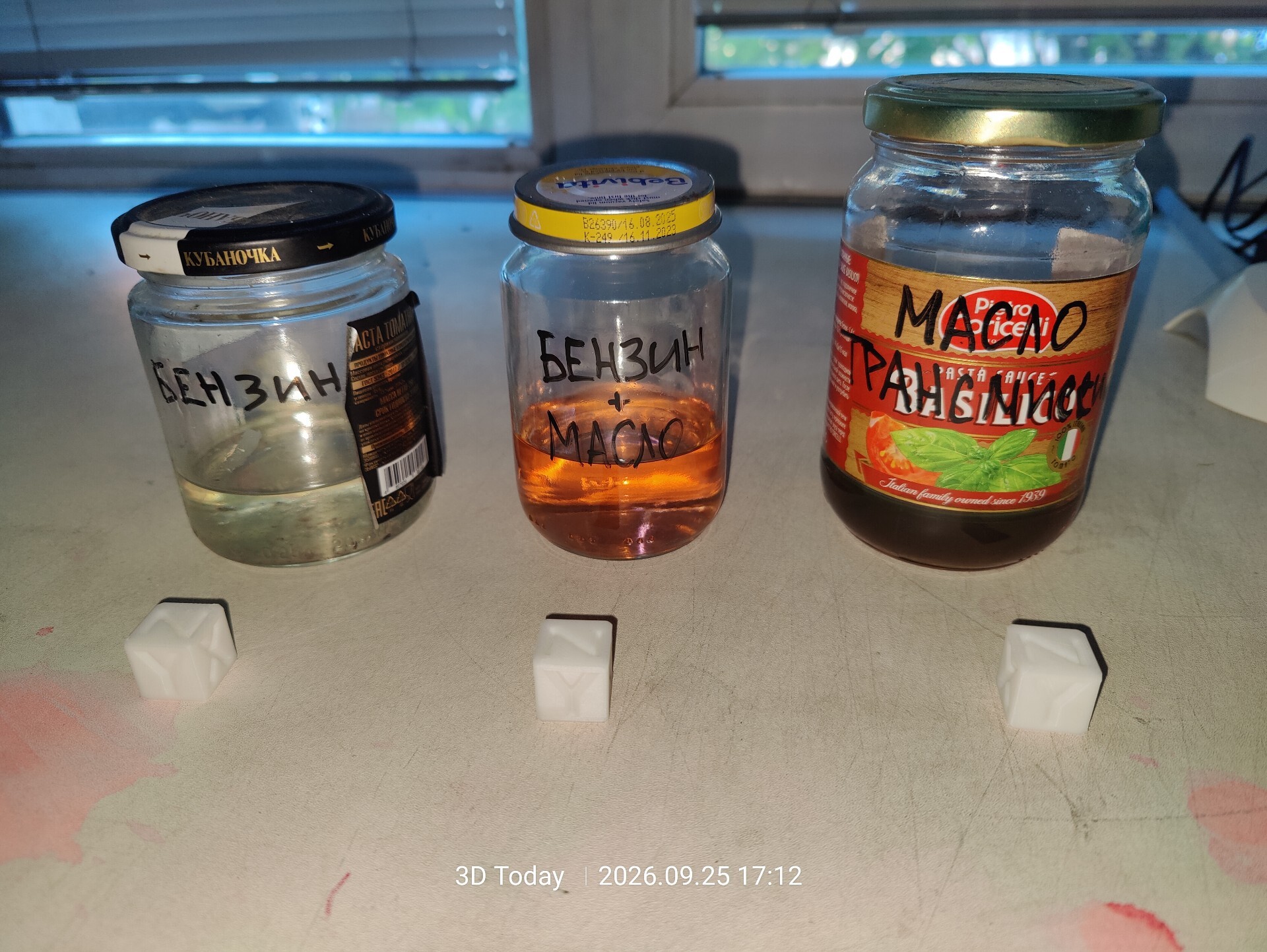

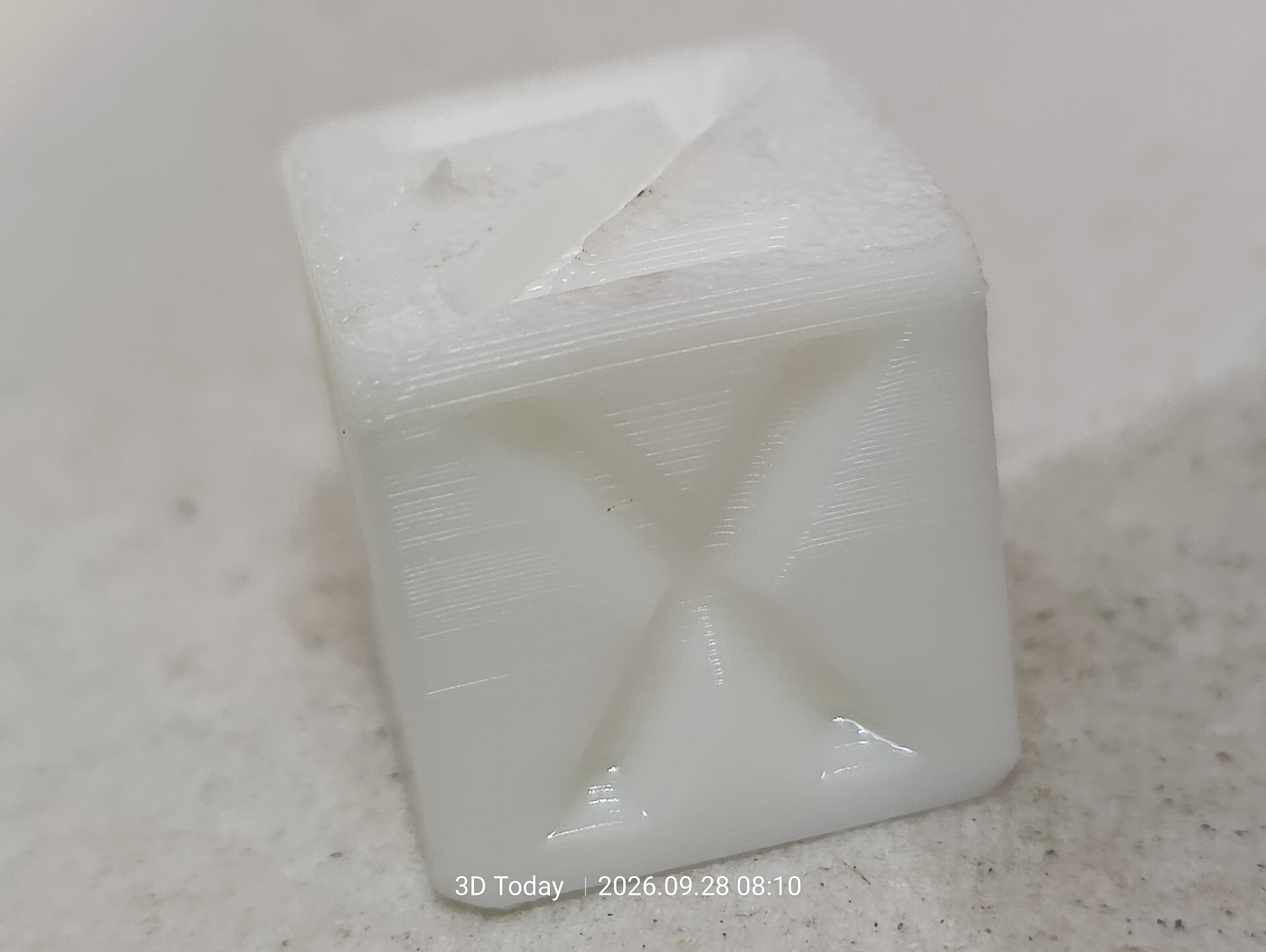

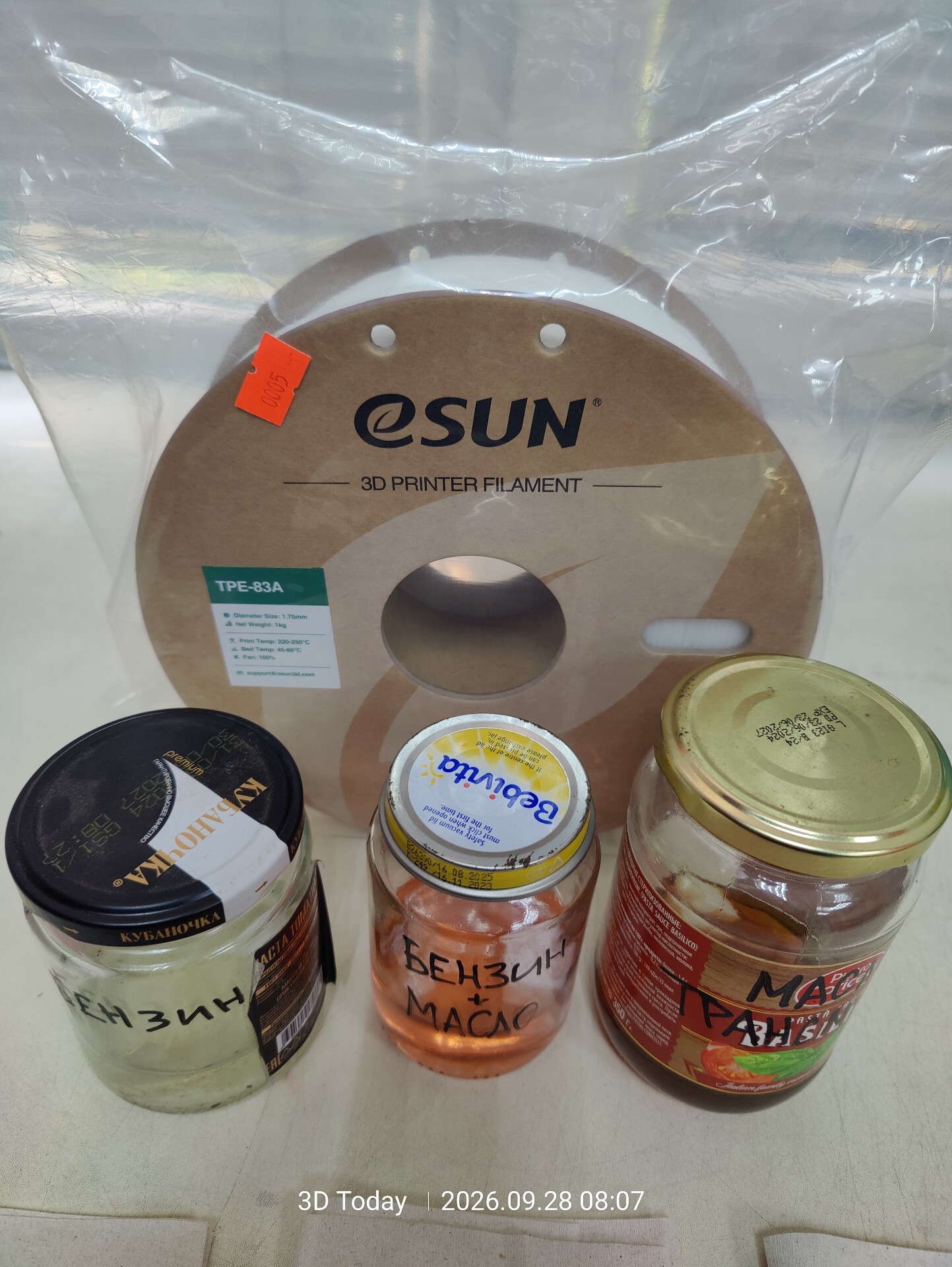

Печать деталей из ТПУ для различных бензиновых станков и агрегатов остается актуальной. В прошлом эксперименте мы увидели, что ТПУ75А от компании НИТ всё-таки имеет химическую стойкость к бензину, но подвержен деформации в смеси бензина и масла. В связи с этим и руководствуясь ответом ИванИваныча (ИИ) было принято решение о приобретении другого вида TPU, это Филамент eSUN eLastic (TPE-83A) представляет собой мягкий термопластичный эластомер с твердостью 83A по Шору. На официальном сайте производителя нет упоминания о том, что он действительно имеет стойкость к бензину и смеси бензина с маслом (что нам так необходимо), но зато сказано, что может применятся в «нефтехимической промышленности» (https://esun-3d.ru/catalog/inzhenernyy/13860/?oid=14166). Это хорошо, но применятся в качестве чего, игрушки антистресса?!Продолжая эксперимент, решил, что на этот раз попробуем только 3 вида смеси, это: бензин, смесь бензина и масла для 2-х тактных двигателей и трансмиссионное масло (что остались из прошлого эксперимента). Химическая стойкость печатных изделий из TPE 83A от eSUN (продолжение эксперимента)

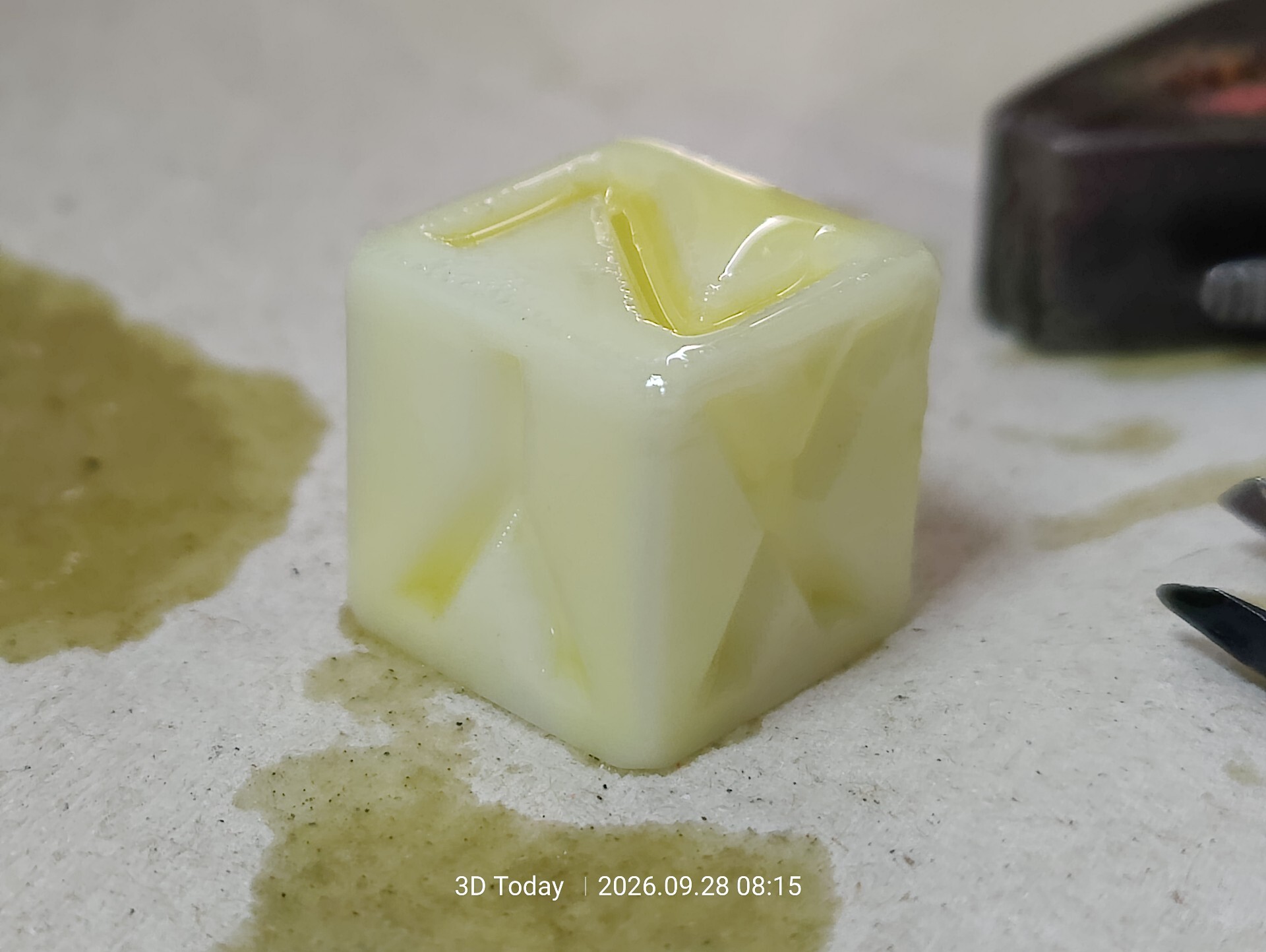

Всё те же кубики только из тпу. 1 слой периметра при 15% заполнения. Печатал на Bambu Lab P2S. Настройки печати таковы: Температура сопла 240, температура стола 60, коэффициент потока 1,2., максимальная объемная скорость 4,1. Ретрак 1,6. Скорость 20 мм/с. Охлаждение стоит 100%. Если с настройками что-то не так, поправьте меня и эксперимент попробуем повторить, добавив ещё что ни будь для понимания. Филамент был высушен при 50-60 градусов в самодельной сушилке в течении 4-5 часов.Отправив подопытных принимать химическую ванну в пятницу, вышли они у меня только в понедельник и результаты таковы:Бензин.Химическая стойкость печатных изделий из TPE 83A от eSUN (продолжение эксперимента)Химическая стойкость печатных изделий из TPE 83A от eSUN (продолжение эксперимента)
Общей видимой деформации не наблюдалось, разбухания нет, пинцетом проткнул верхний слой печати с небольшим усилием, на разрыв по слоям усилий больших не предпринимал, порвались в месте, где зажал кусачками. (был немного расстроен). ТПУ75 от НИТ сохранился в бензине, но данный филамент отказался быть стойким после химических процедур. Задумался о настройках.Смесь бензина и масла.Химическая стойкость печатных изделий из TPE 83A от eSUN (продолжение эксперимента)Химическая стойкость печатных изделий из TPE 83A от eSUN (продолжение эксперимента)

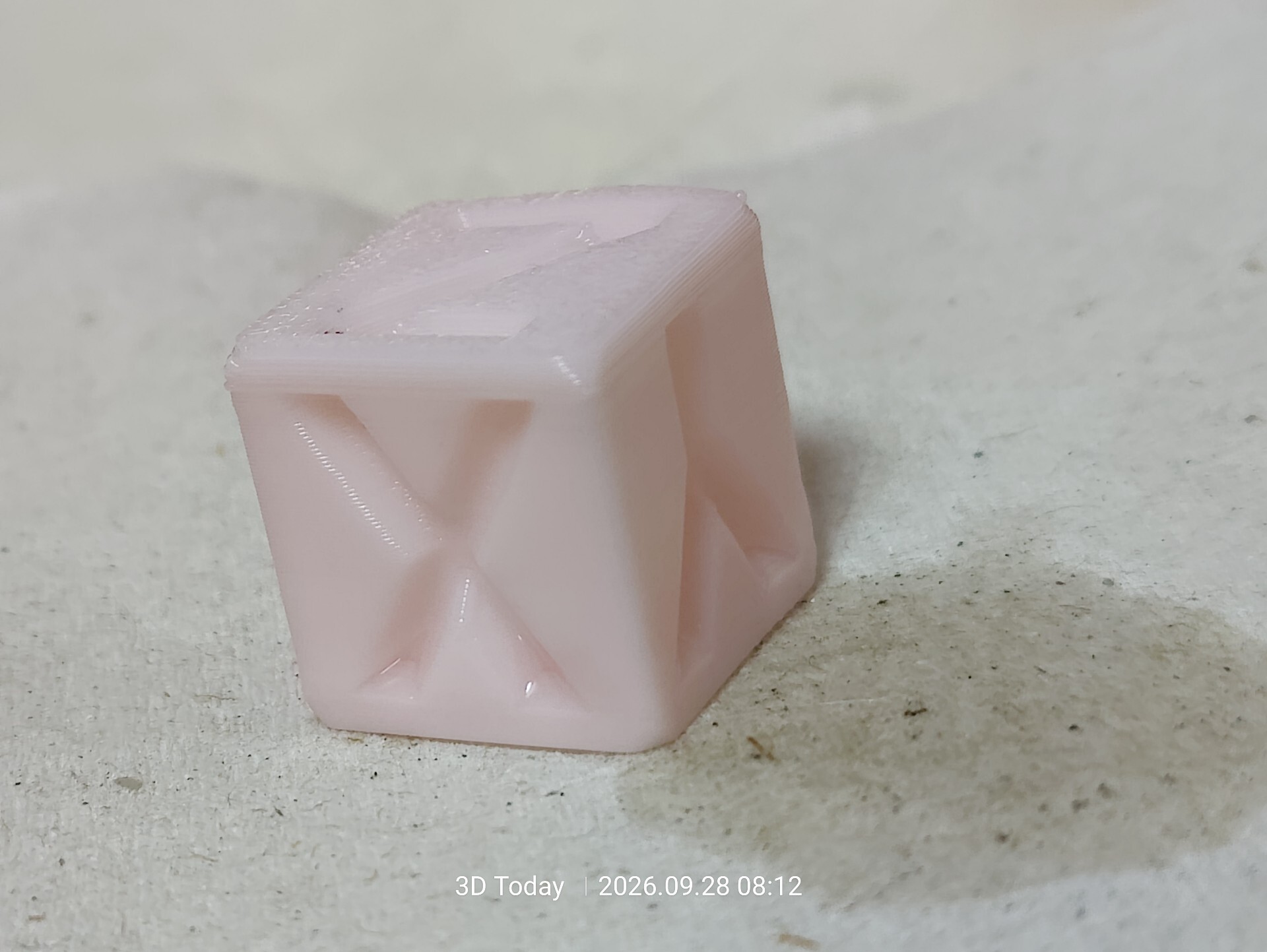

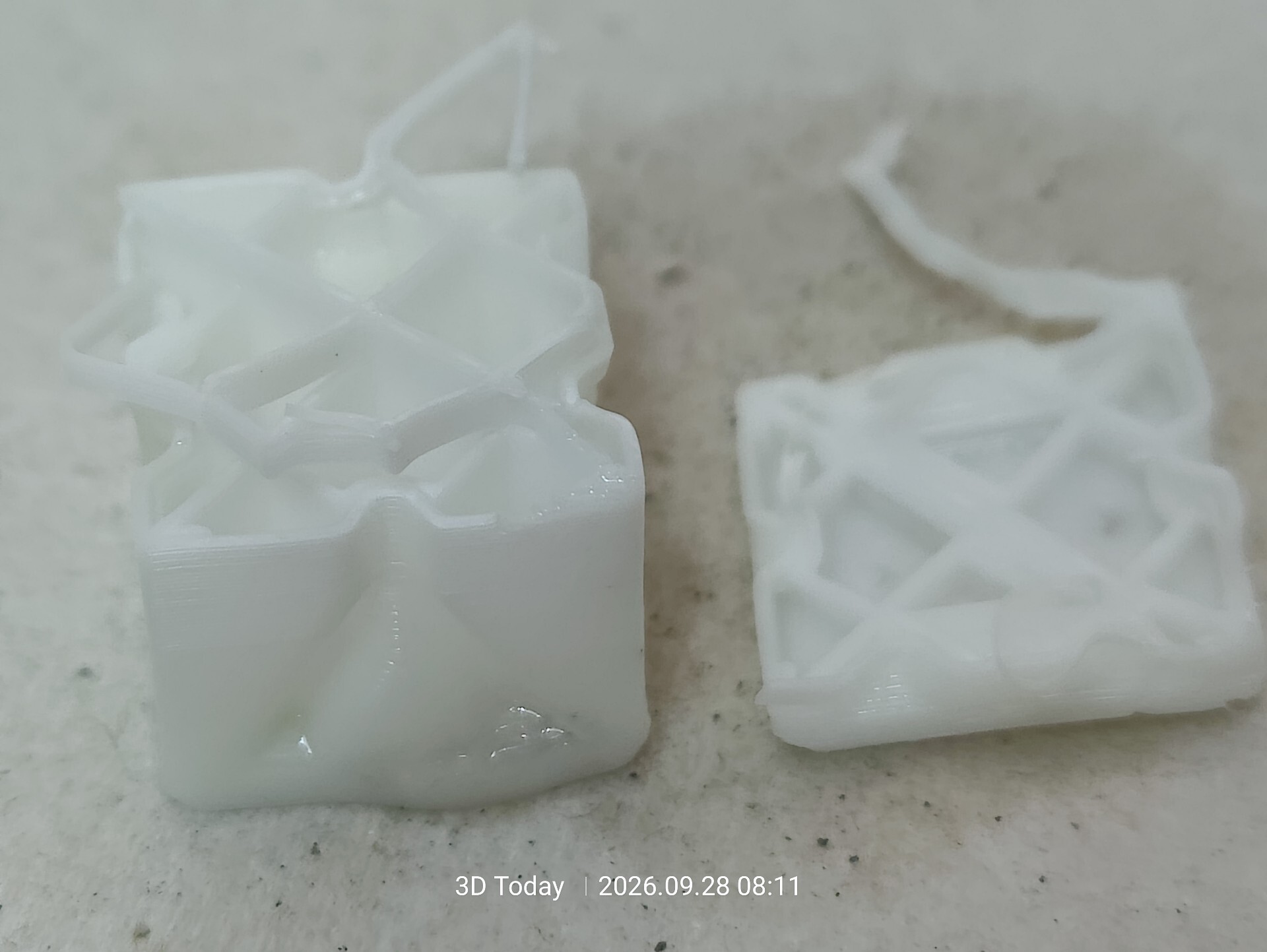

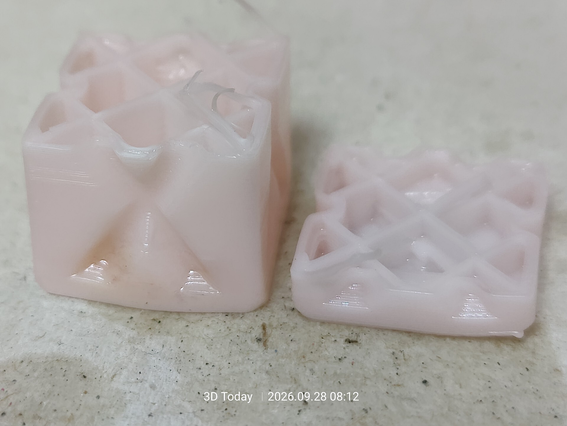

Изделие приобрело цвет смеси, логично предположить, что он имеет впитывающие свойства, тогда как 75-ка держал свой цвет неизменным. На это думаю нужно обратить внимание и более подробно изучить разновидности тпу филаментов и их состав. На вид также разбухания не наблюдалось, на разрыв аналогично с бензином. Не удивлен.Масло трансмиссионное.Химическая стойкость печатных изделий из TPE 83A от eSUN (продолжение эксперимента)Химическая стойкость печатных изделий из TPE 83A от eSUN (продолжение эксперимента)
 Результаты хорошие. Без разбухания и на разрыв проявил хорошую стойкость, на фото не заметно слегка уголок растянулся. Подведем итог. То, что нам было необходимо мы так и не добились. Материал интересный, по мягкости чуть тверже 75-ки. Матовый на ощупь. Кстати, 75-ку печатал по тем же настройкам, которые указаны выше, что упрощает печать. Но по теме химической стойкости уступает TPU 75A от компании НИТ. ИИ направил меня немного не в нужную сторону, но это опыт и это хорошо. Следующий на очереди материал TPU 75A с добавлением углеволокна 10% от компании НИТ.
