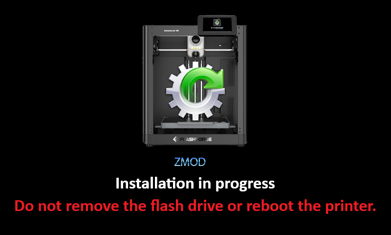

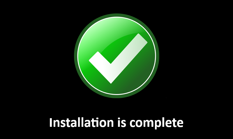

Установка zmod трудностей не вызывает, на флешку надо поместить файл zmod-*.tgz, предварительно удалив все другие файлы. Выключить принтер, вставить флешку, включить принтер и дождаться вот такой картинки.
Принтер будет несколько раз перезагружаться, для продолжения установки - по заверениям автора.
В моем случае, после первичной установки и появления знакомого экрана, пришлось зайти в Веб интерфейс принтера, введя его IP адрес в браузере и выполнить команду:

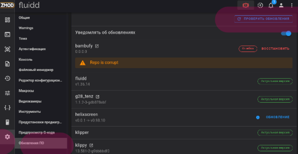

После окончания установки, рекомендую первым делом добавить возможность установки сторонних плагинов, вводим в консоль:
ENABLE_EXTRA_PLUGINS
Потом обновляем нужные нам плагины:
Я кратко приведу уже готовый результат для первой настройки, дальше самостоятельно, с учётом ваших задач и требований к аппарату. Все действия выполняем через раздел "Консоль" в Веб интерфейсе.

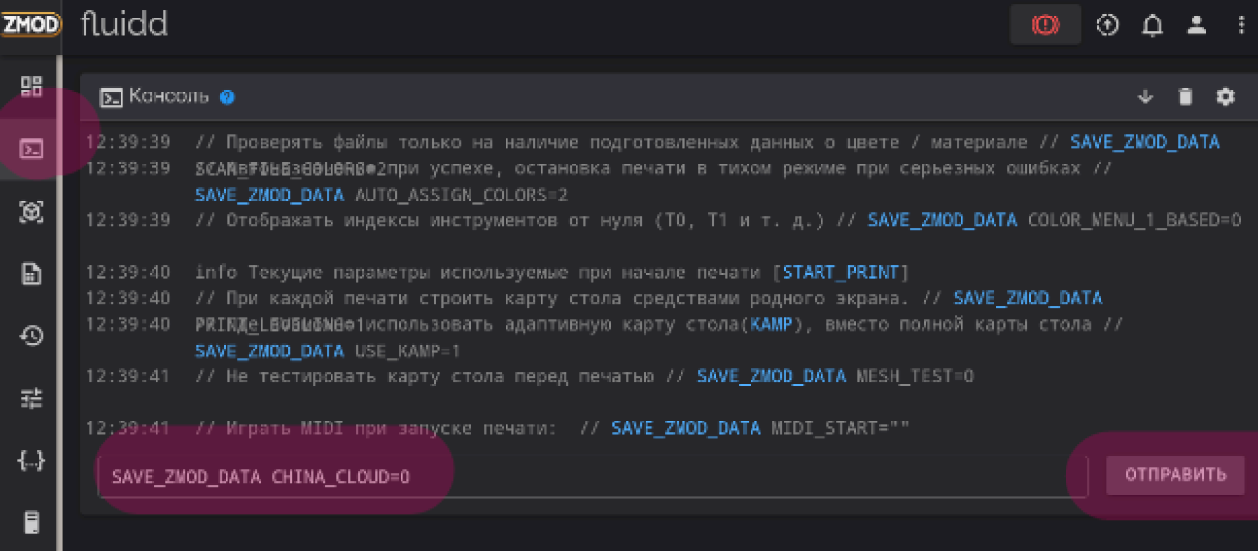

9. Отключите китайские облака:
Даже, если у вас выключено с экрана, принтер все равно пытается отправлять фото, видео телеметрию на китайские сервера. Для пресечения этих действий выполнить в консоли команду:
SAVE_ZMOD_DATA CHINA_CLOUD=0
