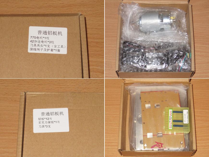

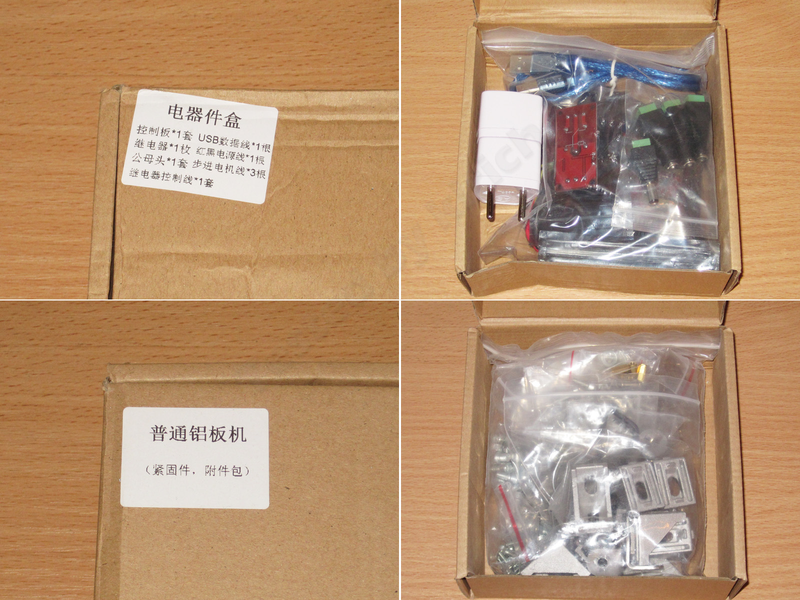

В упаковке находились четыре коробка, нарезанный конструкционный профиль и блоки питания.
Небольшой CNC фрезер-гравер

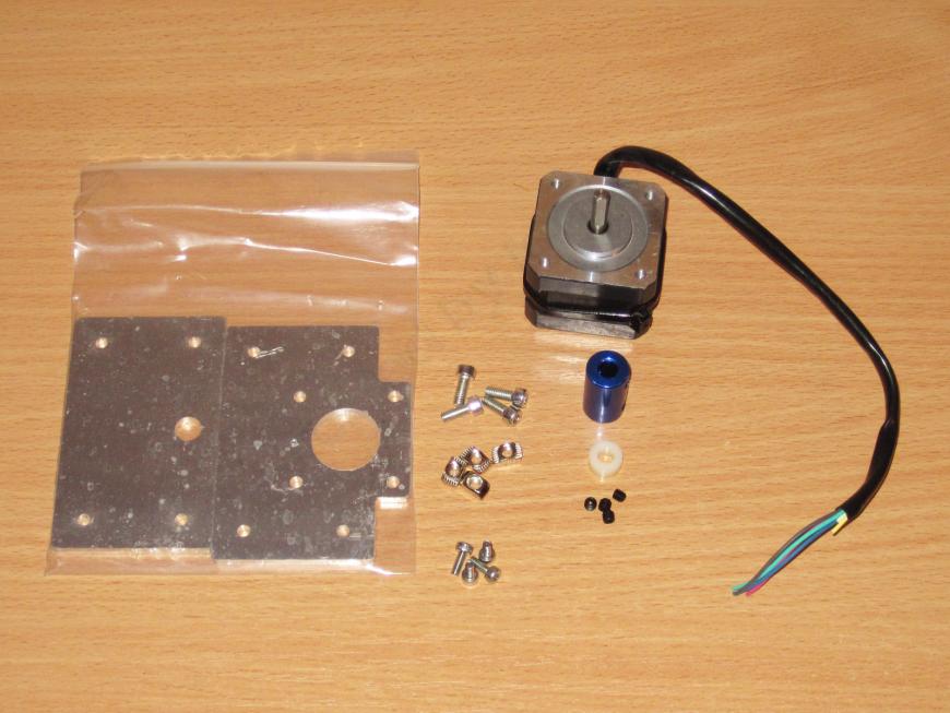

Двигатели
Металлические части конструкции

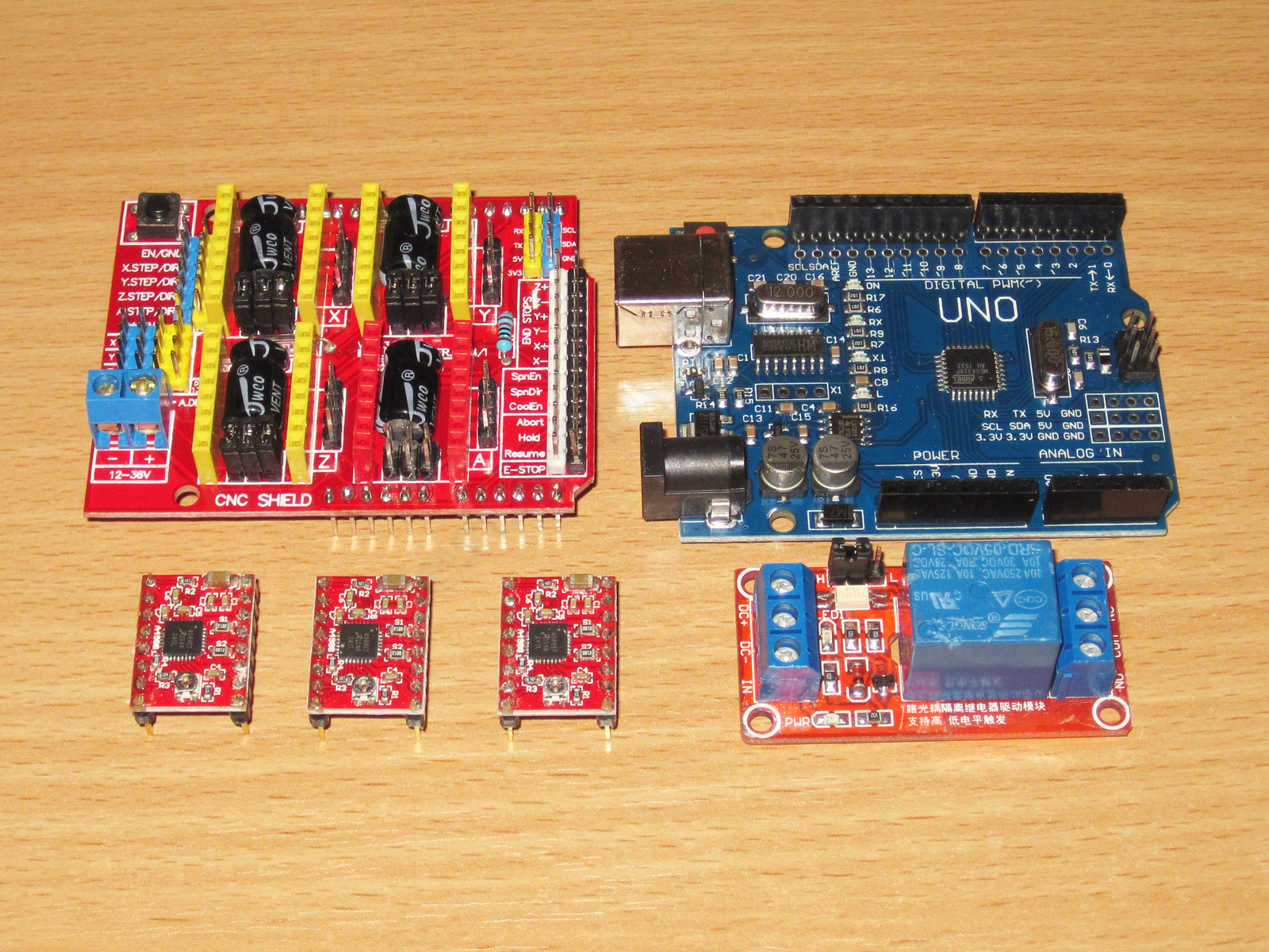

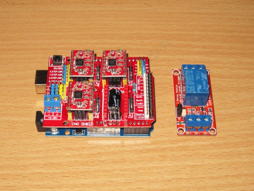

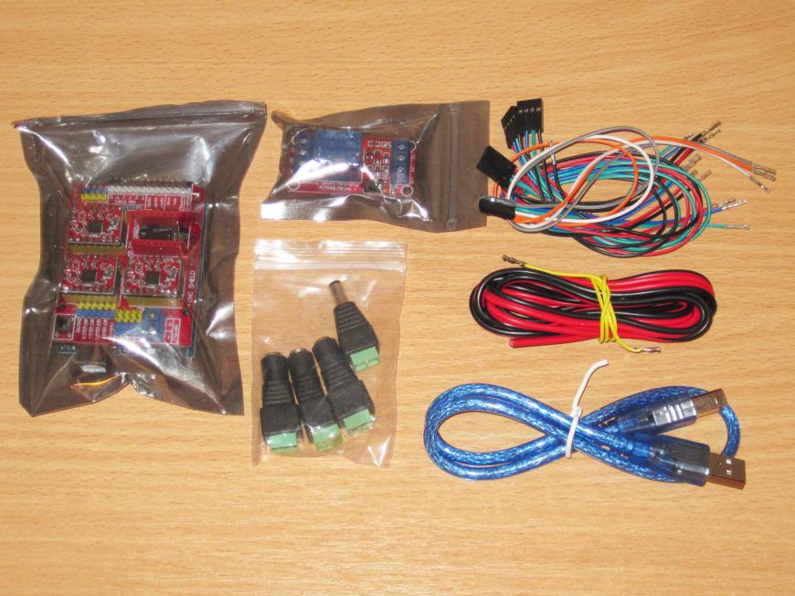

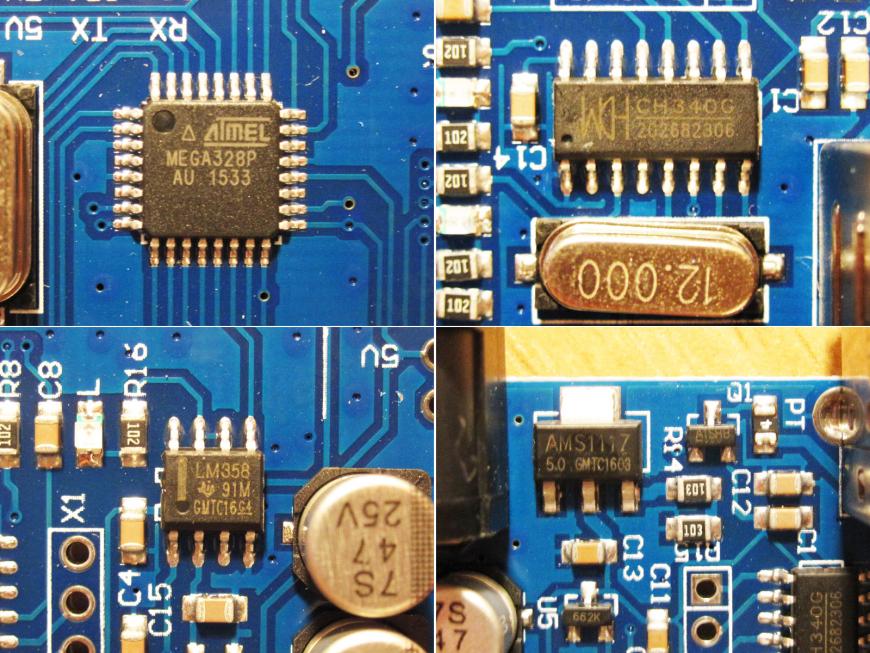

Платки, переходники и провода
Крепеж.

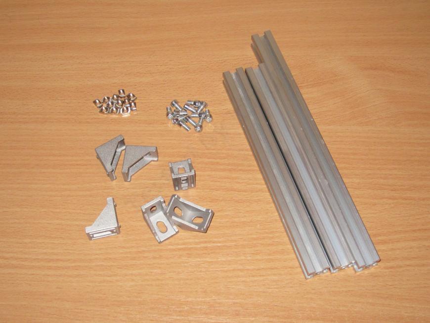

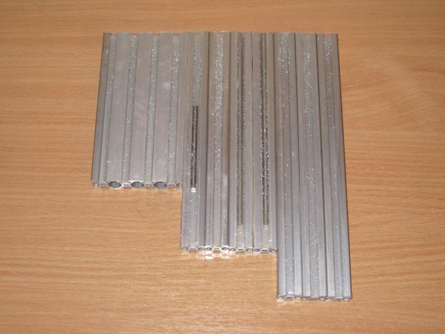

Нарезанный конструкционный профиль, также к нему были примотаны резьбовые шпильки. Попутно это все было присыпано обильным слоем стружки, которую пришлось счищать потом кисточкой.

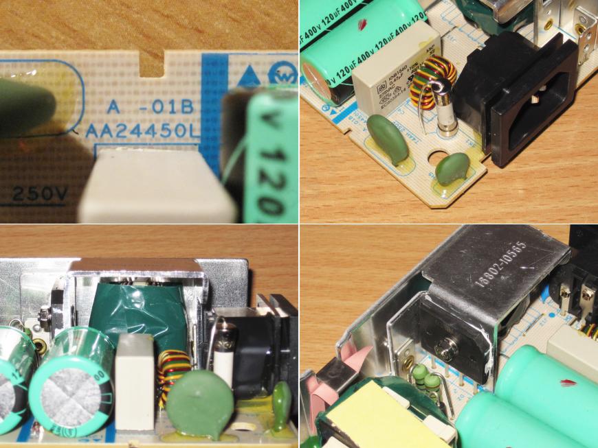

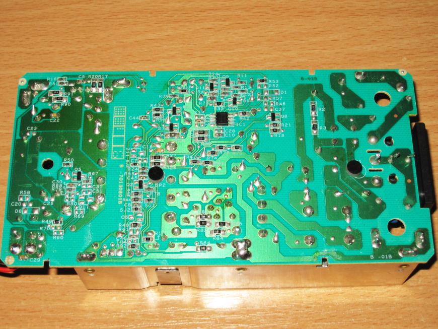

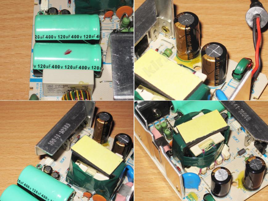

Блоков питания в комплекте два, вилки питания у обоих с плоскими штырями, хотя разве это может кого то остановить :)

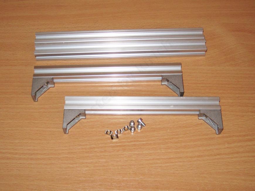

Шаг 1, сборка рамы

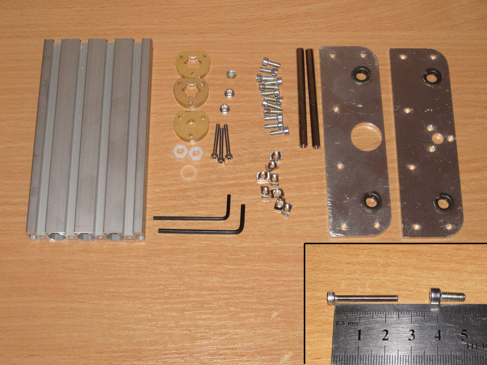

Для начала находим необходимый крепеж. Так как рама собирается из алюминиевого конструкционного профиля, то в комплекте дали и специальные гайки двух размеров (4 и 5мм), а также винты к ним.
Находим гайки М5, короткие винты к ним (длина около 8мм), четыре уголка и соответствующий шестигранный ключ.
Кроме этого берем алюминиевый профиль двух размеров. Перепутать тяжело, так как в комплекте всего три размера профиля.
Крепим уголки к короткому профилю, выставим их в одну плоскость с торцом профиля.
Затем привинтил оставшиеся части.
На этом этапе главное чтобы конструкция была ровной. Потом мне все равно пришлось ее раскручивать, но в любом случае лучше стараться изначально делать все максимально ровно.
Вообще при сборке на всех этапах акцентируем внимание именно на ровности и жесткости конструкции, затягивать винты надо довольно сильно, потому как вибрация при работе приличная.

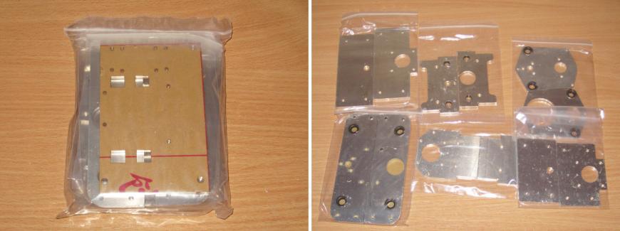

Находим в одном из коробков пакет с металлическими частями. Найти его очень легко, по весу :)
Производитель даже разложил все по отдельным пакетам.

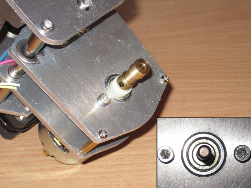

С валами (по сути - шпильками) двигатели соединяются при помощи переходников 5мм на 8мм.
Это вторая проблема после пластмассовых гаек.
Дело в том, что соединение должно производиться при помощи специальных демпферов, так как соблюсти идеальную соосность вала двигателя и шпильки возможно только в теории, а ведь есть еще узел с гайкой, которая преобразует вращательное движение шпильки в поступательное движение узла.
Чревата такая замена тем что:
1. Возможно самопроизвольное ослабление места крепежа и потеря механической связи между валом двигателя и шпилькой. Попросту говоря, двигатель будет вращаться, а шпилька нет. И если на осях Y и Х это не критично и чревато только остановкой работы, то в случае оси Z механизм может просто уткнуться фрезой в обрабатываемый материал.
2. Постепенно будут разбиваться гайки. Разбиваются они конечно в любом случае, но в этом случае разбиваться они будут сильнее.
3. Может присутствовать некоторая нелинейность движения. Причем чем хуже соосность, тем больше нелинейность.

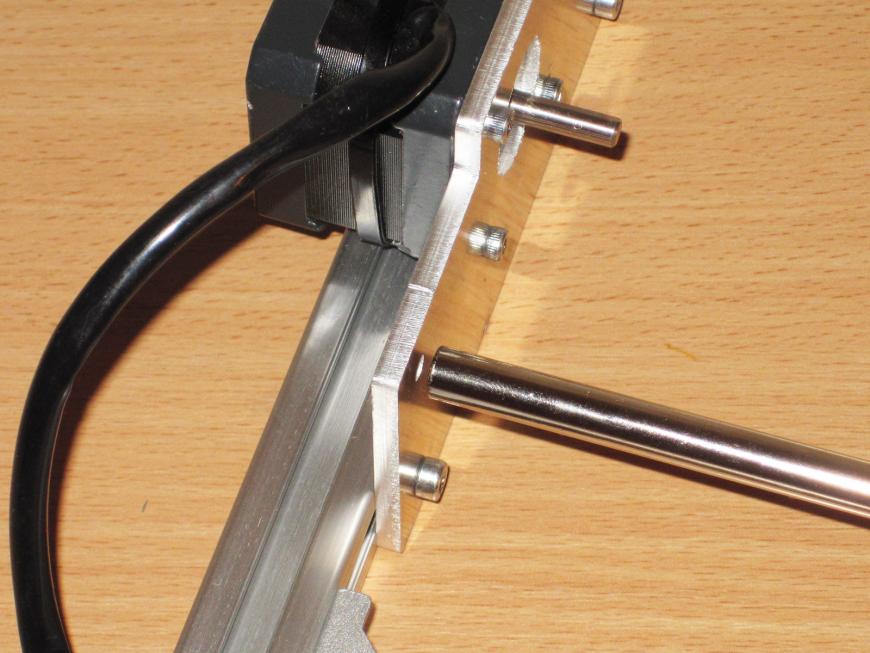

Сначала устанавливаем двигатель на один из металлических элементов. В необходимом нам элементе просверлено отверстие равное диаметру выступающей части двигателя, потому садится он довольно плотно.
После этого скручиваем конструкцию.

На вал двигателя я одел пластмассовую шайбу, а лишь потом переходник 5мм-8мм.
Дальше выставляем весь механизм так, чтобы вал двигателя и шпилька была максимально соосны, т.е. при вращении отсутствовали биения.

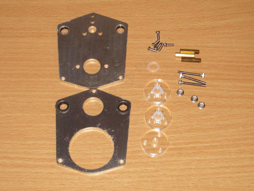

Шаг 5, рама шпинделя
Для этого этапа необходимо:
1.Два конструктивных элемента
2.Три акриловых элемента + две гайки + силиконовая шайба
3.Три стойки длиной 20мм
4.Четыре винта М3х10 с шлицом под крест
5.Три винта М3х25 и три гайки М3 с прессшайбой
Когда будете затягивать узел с пластмассовыми гайками, то не удивляйтесь что силиконовая шайба расплющивается подобным образом, это нормально.

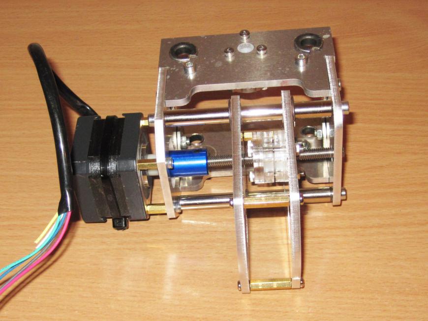

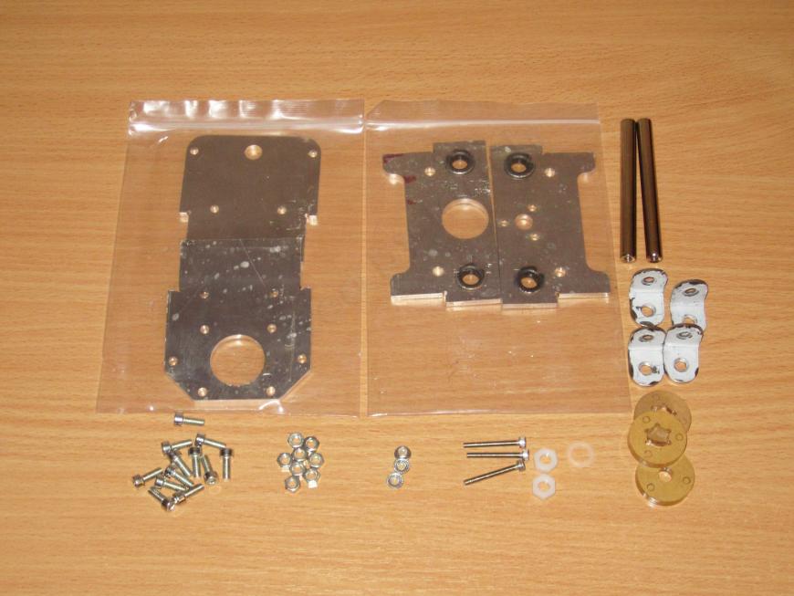

Шаг 6, узел перемещения по оси Z
Металлических элементов осталось совсем немного, потому находим те, что показаны на фото, добавляем к ним:
1.Направляющие диаметром 8мм и длиной 80мм
2.Четыре стальных уголка
3.12 винтов М4х10 + 8 гаек М10
4.Три винта М3х25 + три гайки М3 с прессшайбой
5.Комплект из двух пластмассовых гаек, силиконовой прокладки и акриловых держателей

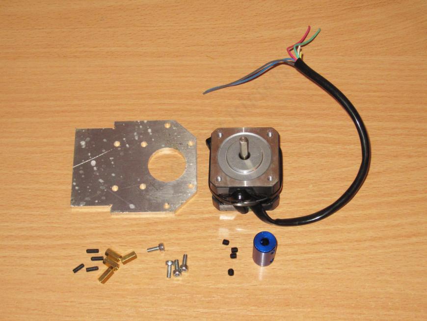

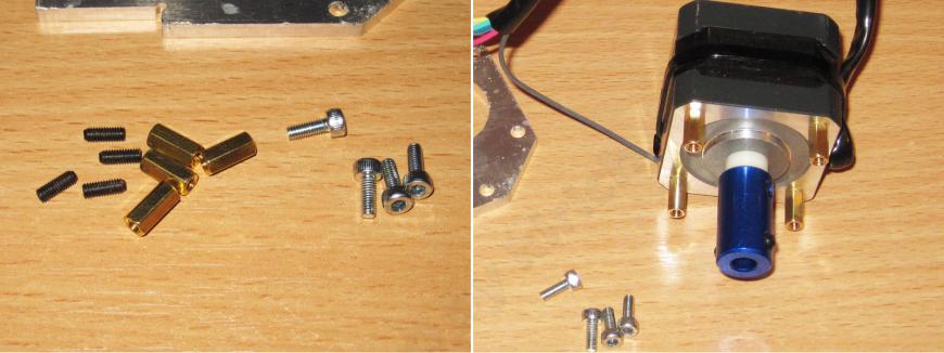

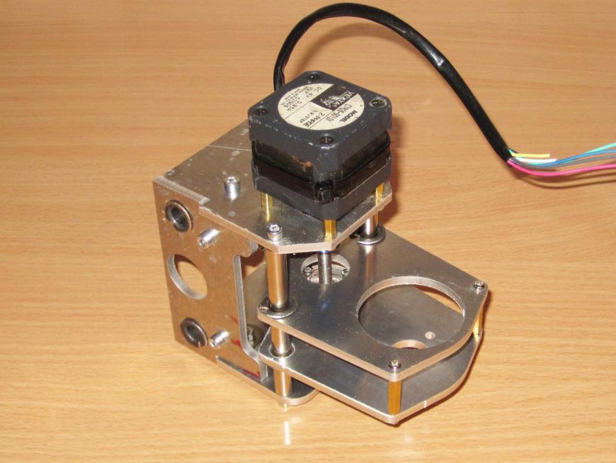

На один из элементов конструкции устанавливаем двигатель. Для этого необходимо взять еще четыре короткие стойки, четыре винтовых крепежа без шляпки, четыре винта М3х10, а также комплект переходника с 5мм на 8мм.
Небольшие черные винты сначала вкручиваем в двигатель до упора, потом на них накручиваем стойки, затягивать придется плоскогубцами или ключом.
Устанавливаем переходник на вал двигателя, фиксируем.
После этого устанавливаем двигатель и собираем весь этот конструктор вместе.
Я понимаю что выглядит это как - 'нарисуйте овал, а потом дорисуйте сову', но думаю что конструкция предельно понятна даже по фотографии.
Уже в конце вставляем шпильки в ранее собранный узел шпинделя и собираем всю конструкцию вместе.
Самый неудобный момент, выставить соосность резьбовой шпильки М8 и вала двигателя.

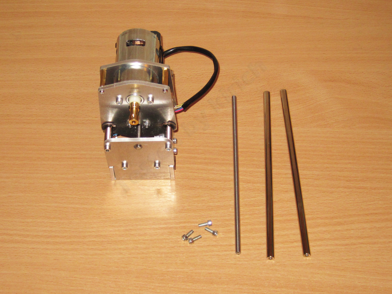

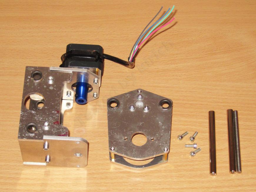

Шаг 8, монтаж двигателя шпинделя
В комплекте идет двигатель типоразмера 775, по крайней мере так было указано на упаковке,.
Также в пакете с двигателем лежал патрон -переходник для установки фрез с диаметром хвостовика 3.175мм на вал двигателя диаметром 5мм и два клемника с изоляторами.
Экранирующий кожух с двигателя придется снять, с ним он не влезет на свое место.
Также понадобится пара винтов М4х10.
Осевой люфт у двигателя отсутствует (по крайней мере заметный), а вот радиальный я чувствовал. Возможно мне кажется и его нет, но не покидает ощущение что небольшой люфт все таки есть.

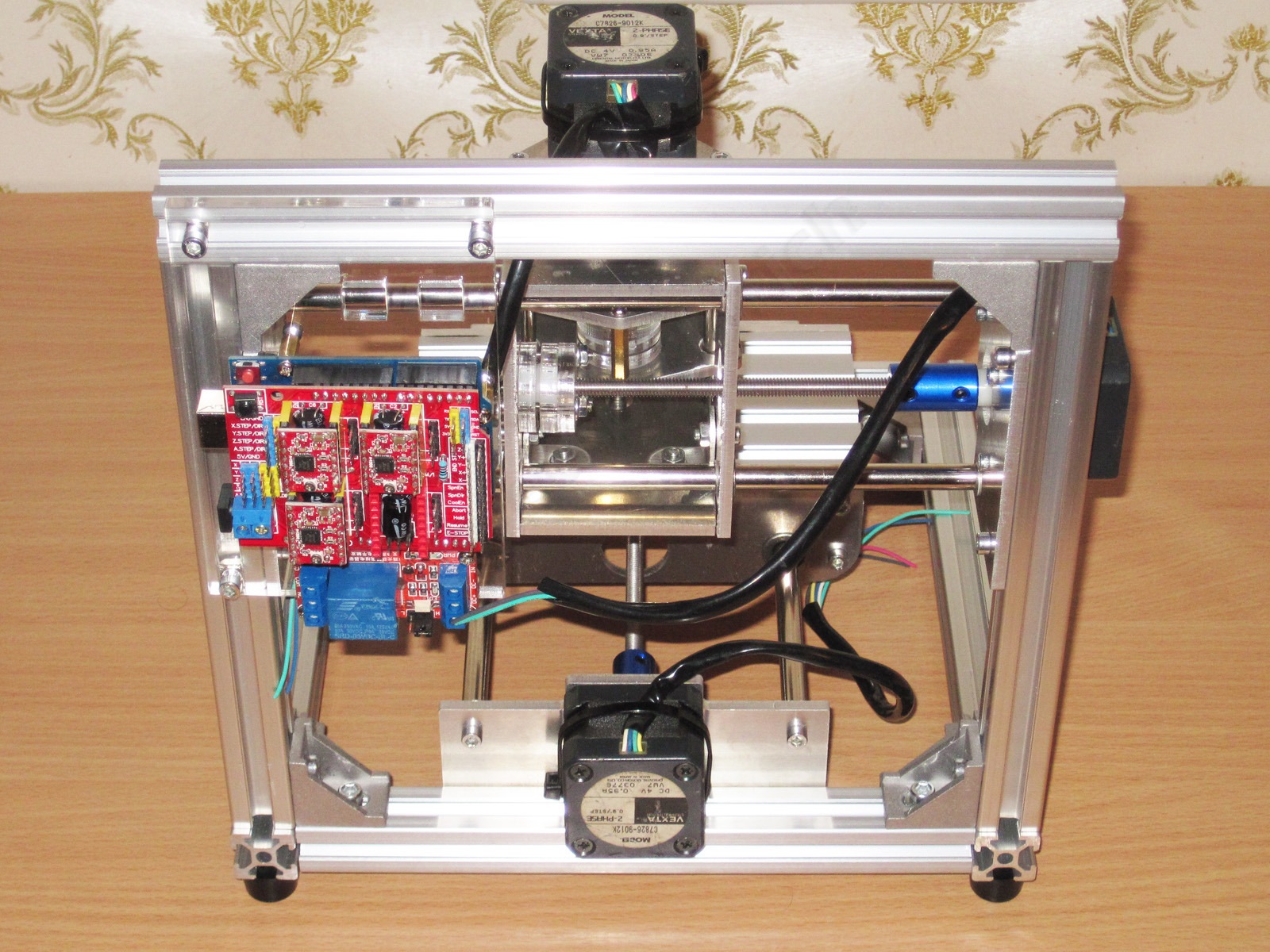

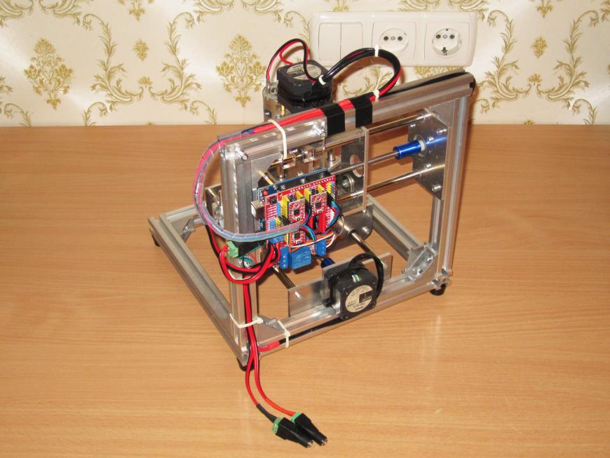

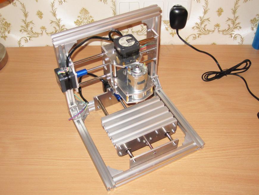

Шаг 9, установка механизма шпинделя

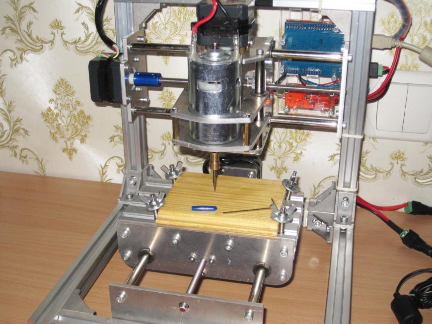

Последний этап. Здесь искать особо ничего не придется, так как остались только те элементы, которые необходимы.
Берем шасси станка, узел шпинделя, совмещенный с механизмом перемещения по оси Z, пару направляющих, шпильку М8, немного крепежа и совмещаем все это вместе.

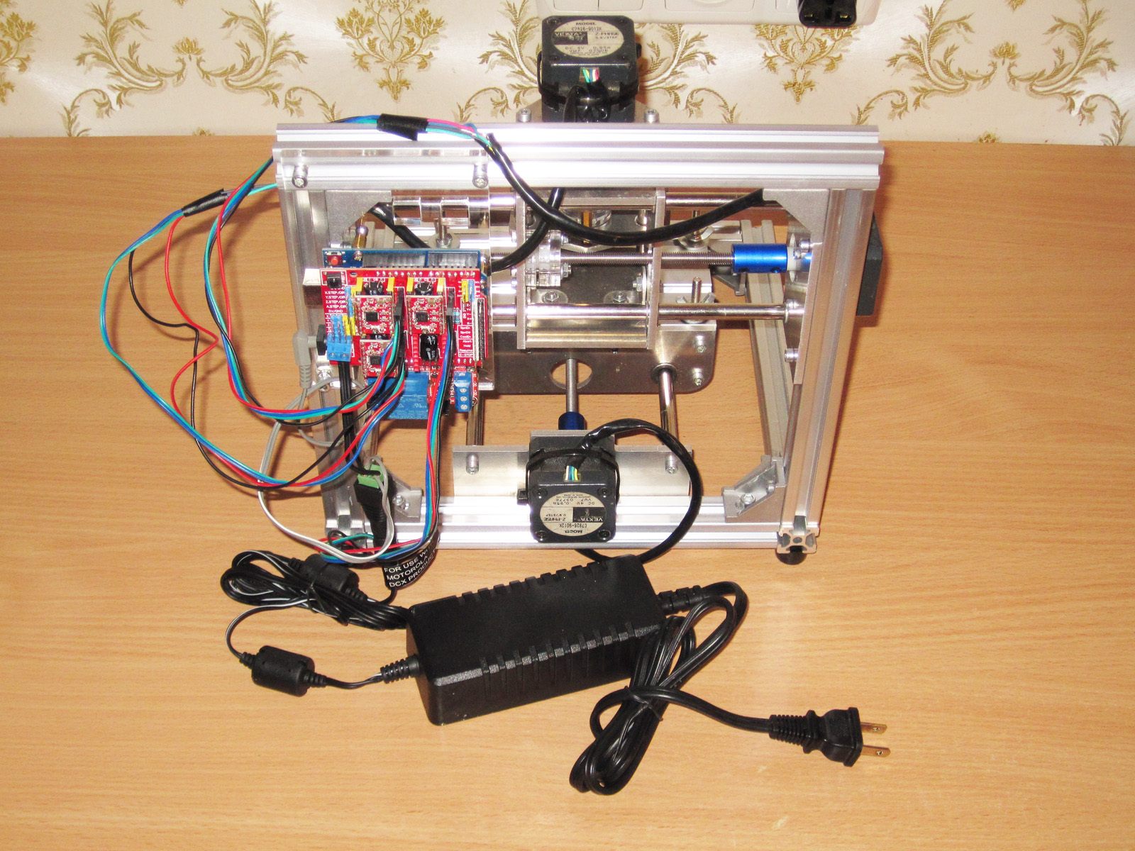

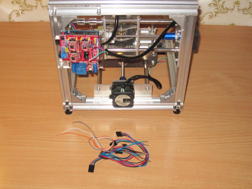

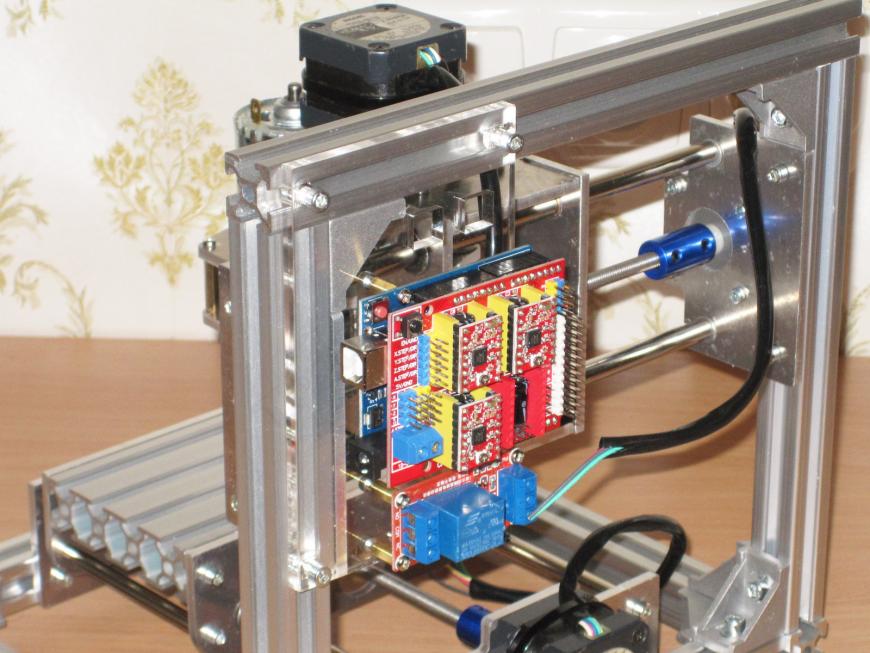

Остается только установить электронику и проверить.

В одной из коробок были электронные компоненты. Также дали еще пару бесполезных переходников под наши розетки. Бесполезные они потому, что их нельзя использовать с современными розетками.
Все компоненты упакованы в индивидуальные пакеты и весь комплект включает в себя:
Плата Arduino Uno
Плата расширения с установленными платами драйверов
Плата реле
USB кабель приличного качества, но очень короткий
Разные провода. в том числе с разъемами
Штекер и гнезда под разъем питания 5.5мм
Комплект плат более чем стандартный и при необходимости может быть куплен отдельно.
Основной модуль в сборе выглядит очень аккуратно и компактно. фактически сюда входит все необходимое.
Если разложить всю эту конструкцию на составляющие то видим плату расширения, плату управления, три драйвера двигателей и плату реле.
Плата драйвера собрана на базе микросхемы A4988.
CNC Shield.
На плате установлены несколько электролитических конденсаторов по силовому питанию, а также предохранитель.

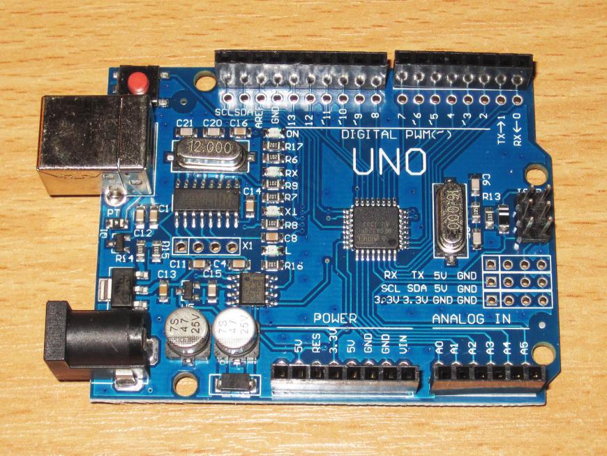

Для управления используется стандартная плата Arduino UNO. Преимущество данного решения в том, что можно взять стандартную плату и всего лишь загрузить в нее программу управления конкретным оборудованием. И даже в случае выхода платы из строя можно просто заменить ее и пользоваться дальше, причем для прошивки нет необходимости покупать программатор или какой то кабель, все используется 'родное'.
Микроконтроллер Atmega328
USB-RS232 конвертер на базе CH340. Так как я уже использую разные устройства с конвертерами на базе этой микросхемы, то никаких драйверов ставить не пришлось, все прошло автоматически. Пришлось только посмотреть какой номер порта выдала Windows
ОУ LM358
Стабилизатор питания
Очень порадовало наличие нормального USB разъема, а не хлипких microUSB.

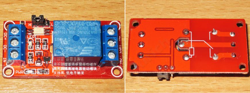

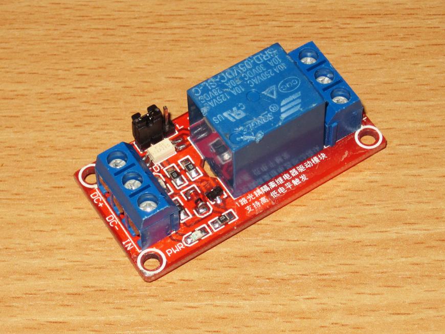

Модуль реле необходим для управления питанием двигателя шпинделя. Управляется он не всегда корректно, зависит от программы управления. Включают подачу питания все программы, а вот выключают далеко не всегда.
Плата в общем то известная, питание от 5 Вольт.

Устанавливаем на плату стойки в необходимых местах. Под плату реле присутствует два варианта расположения отверстий, выбираем те, что подходят.
После этого устанавливаем на стойки все наши платы, а затем собранное основание прикручиваем в шасси станка.
Электронику можно установить как слева, так и справа, я установил слева, чтобы все провода выходили на правую сторону.
Перейдем к электрическим соединениям.
Нам понадобятся провода с разъемами, их в комплекте три штуки.
Сначала я соединил провода просто на 'живую нитку', обмотав места соединений изолентой.
В таком состоянии протестировал что все работает.
После этого соединил провода уже штатно. Вышло так, что провода соединять надо по цветам. Но на всякий случай объясню принцип:
У двигателя две обмотки (кстати, проводов из двигателей выходит 6, два просто обрезаны). Находим провода от каждой обмотки.
У драйвера соответственно два выхода, на каждую обмотку свой.
К верхним двум контактам подключаем одну обмотку, к нижним другую. Если двигатель вращается не в ту сторону, то просто переворачиваем разъем на 180 градусов.

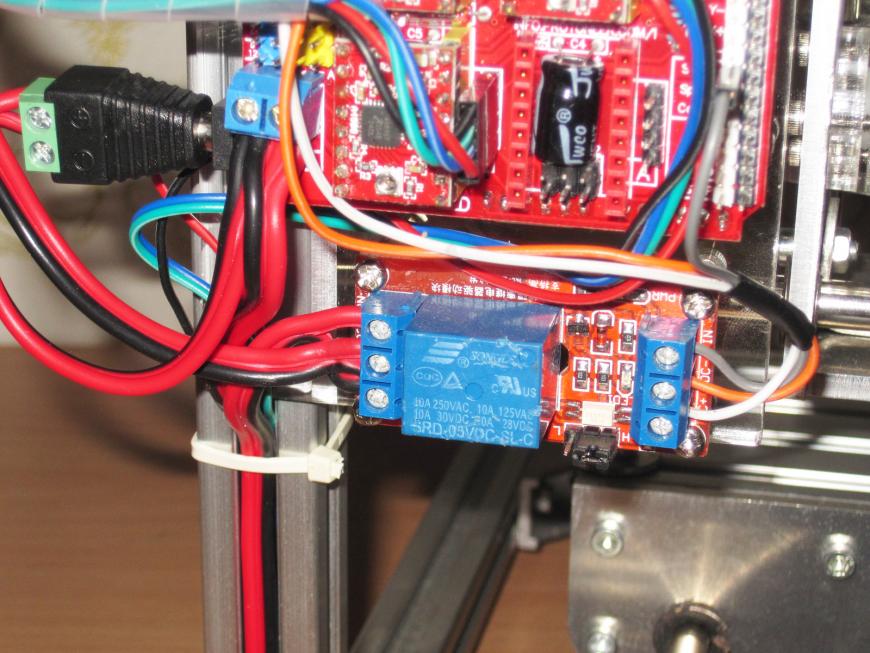

Модуль реле подключается тремя проводами, они также идут в комплекте. Пара подает питание, она включена в разъем с обозначением 5V/Gnd, и один провод подключается к контакту управления - SpnEN.
В итоге выглядело все как на фото ниже. Правда потом выяснилось, что двигатель оси Y работает не в ту сторону и разъем я позже перевернул.

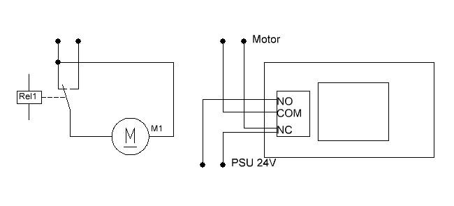

Реле я подключил немного не так, как было задумано изначально и сделал это по двум причинам:
1. Мне не хотелось делать скрутки.
2. Я люблю когда шпиндель останавливается почти мгновенно.
Двигатель шпинделя питается от напряжения 24 Вольта, а плата драйверов от 12 Вольт, для этого предусмотрен отдельный клемник.
Также я подключил от этого же клемника 12 Вольт на вход платы Ардуино. Но как показала практика, сделал я это зря. Несколько дней все шло отлично, я экспериментировал с вырезанием разных деталек, но при очередной попытке заметил, что через 5-10 минут работы станка привод по оси Z начинает самопроизвольно ползти вверх. Я пробовал разделить провода питания двигателя шпинделя и шагового, менял местами драйверы, но ничего не помогало.
Заметный результат дала установка конденсатора емкостью 0.47мкФ параллельно контактам двигателя, а кардинально решило проблему отсоединение питания платы Ардуино от 12 Вольт. В итоге плата питается только от USB.

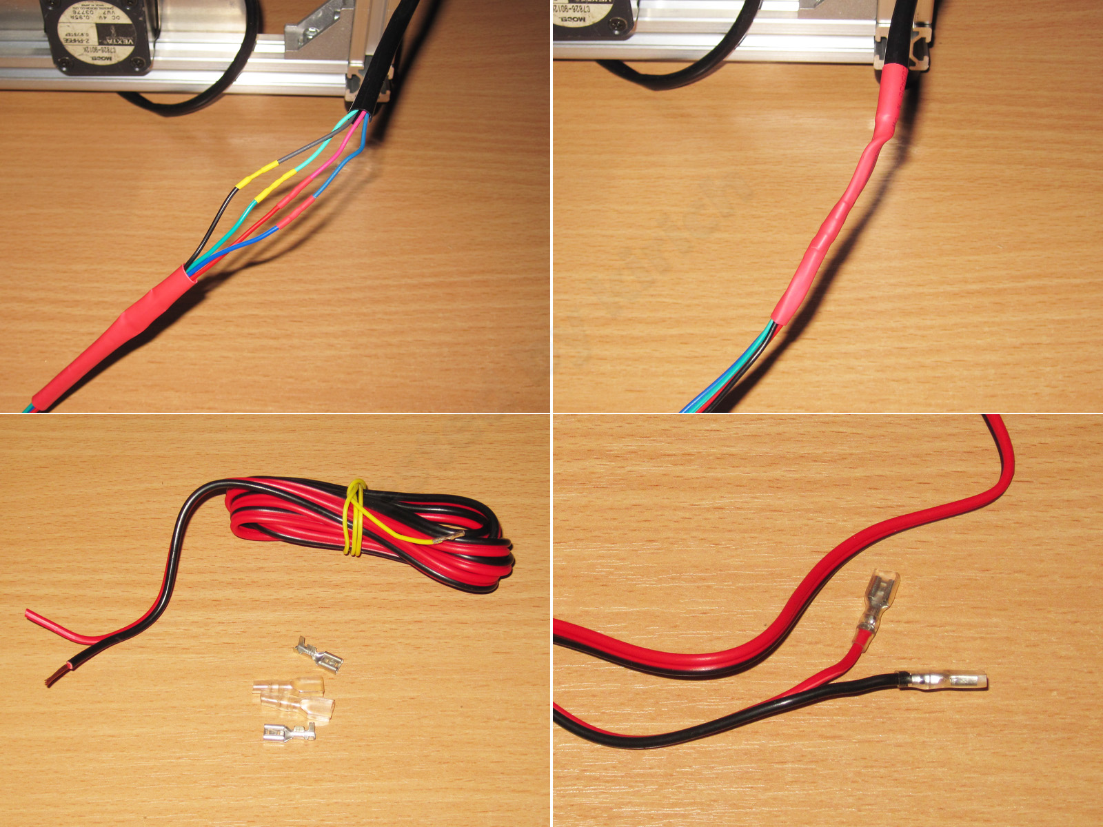

От сборки 3D принтера у меня остался кусочек разрезной трубки, в которую я упаковал провода.
Два коннектора для подключения блоков питания я отметил термоусадкой разных цветов, красный - 24 Вольта, черный - 12 Вольт, чтобы не перепутать.
Сами провода притянуты стяжками и изолентой. Изолента посередине нужна затем, чтобы можно было переносить станок. Если использовать стяжки, то их острые концы могут оцарапать руку и будет не очень приятно.

1. Блок питания промаркирован как AA24450L, но эта маркировка выводит меня на совсем другой блок, 32 Вольта 2.5 Ампера. Есть подозрение что БП перемаркирован, но БП с таким номером имеет и заметно меньший размер, потому пока для меня это загадка.
2, 3. На входе стоит полноценный фильтр, состоящий из двух синфазных (двухобмоточных) дросселей, варистора, термистора и предохранителя. Также присутствуют помехоподавляющие конденсаторы.
4. Диодный мост установлен на радиатор.
1. Суммарная емкость входных конденсаторов составляет 240мкФ, что для мощности в 120 Ватт очень хорошо.
2. Выходные конденсаторы имеют суммарную емкость в 1680мкФ, для 5 Ампер маловато, я даже был удивлен. Но при этом у меня есть некоторые сомнения в оригинальности этих конденсаторов, так как данная фирма обычно применяет конденсаторы другого производителя. Хотя следов пайки я не заметил. Конденсаторы рассчитаны на напряжение до 50 Вольт, что для выходного в 24 очень хорошо. Справа заметен выходной двухобмоточный дроссель.
3. Выходной диод также установлен на радиатор, но не очень большого размера.
4. Силовой трансформатор выполнен в привычном стиле этой фирмы, слева виден высоковольтный транзистор, установленный на свой радиатор. Т.е. радиаторы 'горячей' и 'холодной' стороны раздельные.

Снимаем экран и видим кучу компонентов, что на фоне последних БП кажется непривычным. Скорее всего БП был разработан довольно давно, так как сейчас используют ШИМ контроллеры 'все в одном'.
Также мне попалось немного необычное включение выходного диода.
1, 2. Если посмотреть на фото диодной сборки и его включение (на плате), то можно понять, что у диодной сборки работает только один диод, второй просто закорочен. Зачем такой хитрый ход, для меня осталось загадкой.
3. ШИМ контроллер. Я несколько раз коротил выход блока питания на ходу, проблем не было вообще, БП уходит в защиту и остается в этом режиме до перезапуска по входу 220 Вольт.
4. А вот еще одна улика. Видно, что имеет место небрежная пайка одного из резисторов. Сверху родного резистора напаян еще один, это дает основание предполагать что БП перемаркирован из модели 32 В2.5 А.

Весь комплект в сборе и готов к экспериментам :)

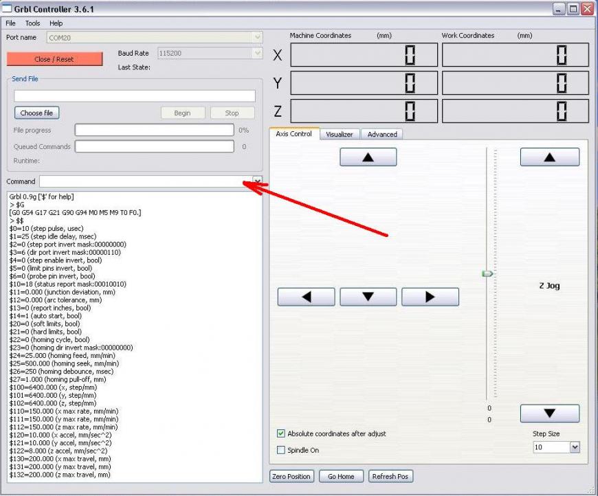

Но сначала я запустил программу Grbl Controller, это одна из программ для управления станком.
В ней надо было занести константы режимов работы с привязкой к конкретному оборудованию.
Для ввода констант есть отдельная строка, куда можно вписать/скопировать данные и потом нажать кнопку - Энтер. Вносить надо каждую константу отдельно.
При подключении программы к станку вы получаете список всех доступных констант, они хранятся в памяти Ардуины и используются всем ПО.

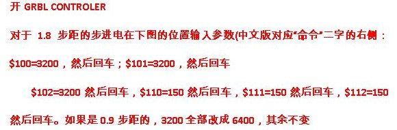

Константы я нашел потом в документации, которую смог скачать.
$100=3200
$101=3200
$102=3200
$110=150
$111=150
$112=150
Первые три - количество шагов на 1мм перемещения. Вычисляется по формуле 360/1.8*16/1=3200 где - 360 - количество градусов полного круга, 1.8 - угол поворота одного шага, 16 - количество импульсов на шаг, 1 - шаг резьбы винтовой передачи.
У меня двигатель был 0.9 градуса, шаг резьбы 1мм, потому получается - 360/0,9*16/1=6400
Если винтовая передача имеет шаг 2мм (специальные шпильки, а не обычные строительные), а двигатель 1.8 градуса (более распространенные ), то будет - 360/1,8*16/2=1600.
Вторая тройка параметров - скорость перемещения мм/с в квадрате, в данном случае около 12мм/сек. Можно попробовать поднять, но якорь двигателя может начать проскальзывать в магнитном поле и пропускать шаги.

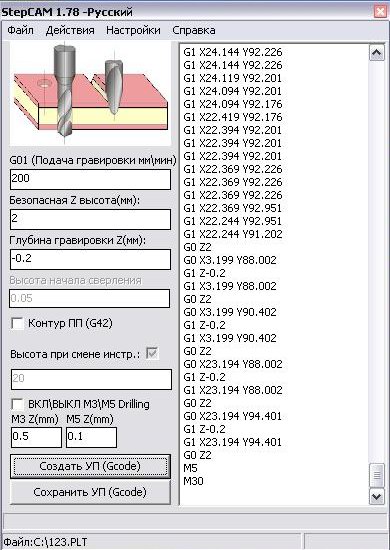

Выше я писал, что программы подготовки бывают разные. Например для фрезеровки печатных плат можно экспортировать данные в формат HPGL.
Но напрямую с ним работать нельзя, придется использовать программу-конвертер, которая поможет и с фрезеровкой платы и с ее сверловкой.
На выходе она выдает G-код с коррекцией режимов, заданных в самой программе - конвертере.
Этот G-код можно потом 'скормить' любой из программ работы со станком и они все сделают работу одинаково.

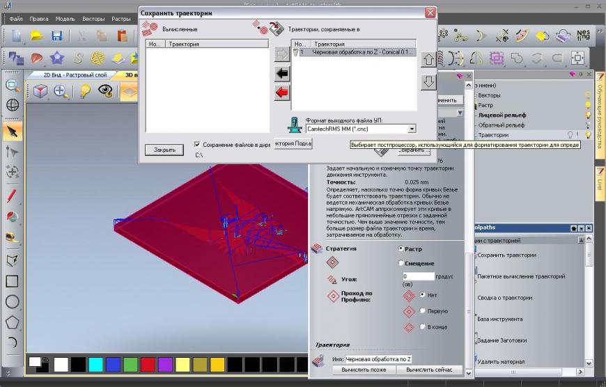

Для подготовки объемных моделей используется одна программа. С одной стороны это проще, но с другой - сложнее, так как работать с этим ПО гораздо труднее.
Трудности с ПО возникают в основном из-за того, что оно может очень много и все это желательно знать и понимать.
Надо знать что такое припуск, координата нуля (от стола или от верха детали), типы фрез и их характеристики (иногда режимы работы надо корректировать под свое оборудование), черновая и чистовая обработка, плавное погружение фрезы и т.п. и т.д.
После всех настроек создаем файл с G-кодом. Обычно создают два файла, для черновой и чистовой резки.
Сначала я долго экспериментировал с этим ПО и при этом очень долго матерился, так как создавал код, открывал его в программе управления, запускал, фреза начинала лезть только в одну сторону, быстро упиралась в край станка и мне приходилось нажимать стоп, выключать двигатель, ждать пару минут пока станок перестанет подавать признаки жизни и продолжать эксперимент с трансляцией в другой формат.
Проблема решилась путем поисков правильного формата вывода и включение в ПО режима - Абсолютные координаты ( в программе Grbl Controller, в двух других не надо), причем второе было куда важнее.

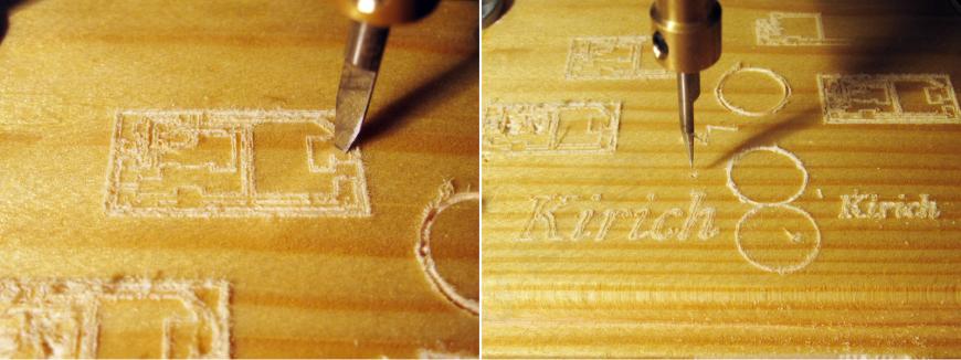

Потом попробовал гравировать печатную плату, а заодно всякий текст (для работы с текстом лучше пользоваться программой CorelDRAW).
Попутно узнал некоторые нюансы:
1. После окончания гравировки и нажатии кнопки - домой, фреза может впереться в материал с выключенным шпинделем, красиво, видно на одном из фото.
2. Если начать гравировать некоторые комплектные примеры, то можно остаться без фрезы, так как например квадраты ориентированы под лазерный гравер, где нет понятия ось Z и фреза пойдет с выключенным шпинделем, потому рекомендую экспериментировать вообще на чем нибудь типа пенополистирола.
3. После окончания резки ПО может привести фрезу в домашнее положение, может только поднять, а может вообще оставить утопленной. Все зависит от настроения программы- конвертера и программы управления.
4. Не все программы управления выключают шпиндель в конце работы.
В общем сплошной разброд и шатание.

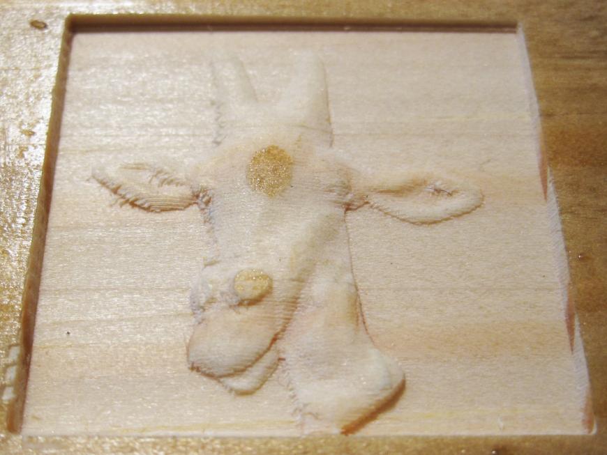

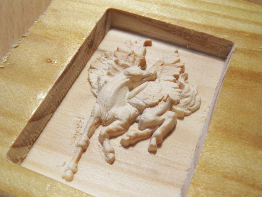

Из более сложного я решил сначала выгравировать небольшую картинку с жирафом.
Фрезеровал комплектной фрезой, в режиме чистовой обработки.
Пятнышки сверху получились случайно, надо было выбрать предварительное заглубление, т.е. когда рисунок начинается не от нуля, а утоплен на 0.5-1мм, чтобы убрать кривизну заготовки.
Размеры - 26х28мм, глубина резки около 1.5мм, шаг на финише - 0.1мм.
Фрагмент процесса гравировки этой модели.
А вот дальше я взял модель покрупнее. Размеры 50х35мм, глубина модели 5.5мм, полная глубина фрезеровки 6мм.
Черновое фрезерование производилось другой фрезой. Было сделано 6 проходов по 0.9 каждый.
Финишное фрезерование производилось конусной фрезой, которую дали в комплекте (фото есть выше) и у которой я обломал кончик.
Шаг фрезерования был задан в 1мм, скорость рабочей подачи 2.5мм/сек, скорость подачи врезания 2мм/сек. (если не путаю).
Весь процесс чистовой обработки занял 4 часа. Можно было поднять скорость подачи, но пострадало бы качество. Для того чтобы качество не страдало, желательно чтобы шпиндель станка имел выше обороты. В моем случае при расчетах я принимал 15000 об/мин, но есть относительно небольшие станки где обороты 40-50к.
Думаю что при желании и на этом станке можно повысить скорость обработки в 2-4 раза, просто я не стал спешить. Чем выше скорость, тем хуже качество и больше шанс повреждения фрез.
В итоге у меня получилась такая модель.
Оригинальный размер модели был заметно больше, пришлось его уменьшить до указанных 50х35мм.
Степень детализации очень высокая, но видны следы от работы фрезы, причем основание получилось абсолютно гладким, а на самой модели есть следы даже на ровных участках.

Патрон надо менять. С таким патроном можно использовать фрезы только с диаметром хвостовика в 3.175мм, а наверняка у многих лежат фрезы и сверла с другими диаметрами.
5. Ходовые винты (шпильки).
Здесь сложно сказать как лучше. С одной стороны это просто шпильки и нормальная червячная передача даст выше надежность (про ШВП я молчу, не та цена), но со шпильками станок имеет большую тягу, а также более высокую относительную точность позиционирования.
Второстепенное
6. Торцевые подшипники. Их здесь просто нет.
7. Двигатель. Для данного станка более чем достаточен. При установке более мощного двигателя будет тяжелее работать приводу оси Z, а вот 'разогнать' существующий двигатель вполне реально. Я думаю что вполне спокойно можно поднять напряжение питания до 27-30 В.
8. Убрать из конструкции блок питания 12 Вольт, заменив его DC-DC преобразователем.
9. Добавить возможность реверсирования двигателя.
10. Переделать все вышеперечисленное, поиграться, поставить станок на полку и сделать что то больше/мощнее.
Что вообще дает этот конструктор.
1. Хорошую практику в работе с мелкими станками с ЧПУ.
2. Понимание процесса работы такого вида оборудования
3. Возможность использовать его практически в реальных применениях, например гравировка, сверловка плат, изготовление мелких деталей из пластика или дерева.
4. В случае если интерес не угаснет, то будет информация (и некоторые компоненты) для самостоятельной сборки своего варианта похожего станка.
