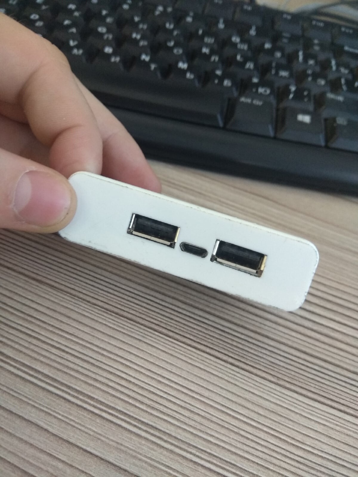

Единственный вопрос оставался с кнопкой, как ее нажимать, ведь она не дотягивается до корпуса, выпаивать ее и приделывать другую не хотелось. Вопрос решился винтиком м3 и куском пружины от автоматической шариковой ручки. Пока приделывал кнопку, случайно нажал на кнопку дважды и понял, что этот светодиод не индикатор зарядки, как я думал, а оказывается это фонарик, но переделывать я уже ничего не стал, так как все было напечатано, обойдусь без фонарика))Power bank из бу литий-полимерных аккумуляторовPower bank из бу литий-полимерных аккумуляторов
Аккумуляторы приклеил на двойной скотч, чтобы не болтались, платку зафиксировал горячим клеем. И все, девайс готов) Весит эта приблуда 537 грамм.
Power bank из бу литий-полимерных аккумуляторовPower bank из бу литий-полимерных аккумуляторовPower bank из бу литий-полимерных аккумуляторов
Единственное я не знаю как измерить его реальную емкость. Почитал в интернете по поводу китайских usb измерителей, как-то нелестно о них люди отзывались, ну или не про те читал, короче не знаю как правильно замерять емкость. Но свой телефон зарядил от 10 до 100 дважды, и потратил около 15% заряда повербанка. Это моя первая статья подобного рода, ранее ничем подобным не занимался. Конструктивная критика и советы приветствуются
