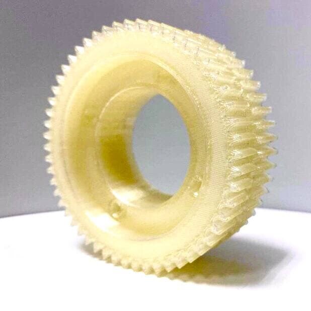

Паразитная шестерня для токарного станка. Материал нейлон. Принтер - Hercules 2018. Температура сопла - 260°С. Температура стола 80°С. Диаметр сопла - 0,5 мм. Толщина слоя печати - 0,2 мм.

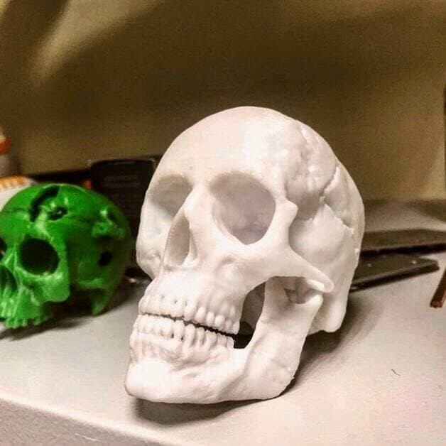

По понятным причинам нюансы деятельности по оборонным заказам придется опустить. Однако Даниил работает в свободное время и по вполне мирным направлениям, где его клиенты в полной мере используют возможности 3D печати, заказывая все: от деталей бытовой техники и различного рода креплений до... скелетов динозавров.
Материал Pla. Принтер - Hercules 2018. Температура сопла - 210°С. Температура стола 50°С. Диаметр сопла - 0,5 мм.
