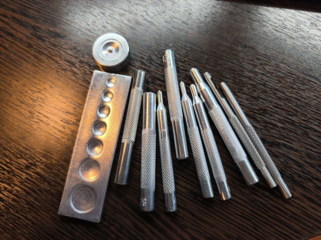

Пришел мне, наконец, из страны далекой, восточной, многонаселенной заказанный набор для ручной установки заклепок. Пришел, как водится, в высококачественном, фабрично изготовленном, мощном целлофановом. пакете. И у меня возникло непреодолимое желание как-то упорядочить хранение данного набора.

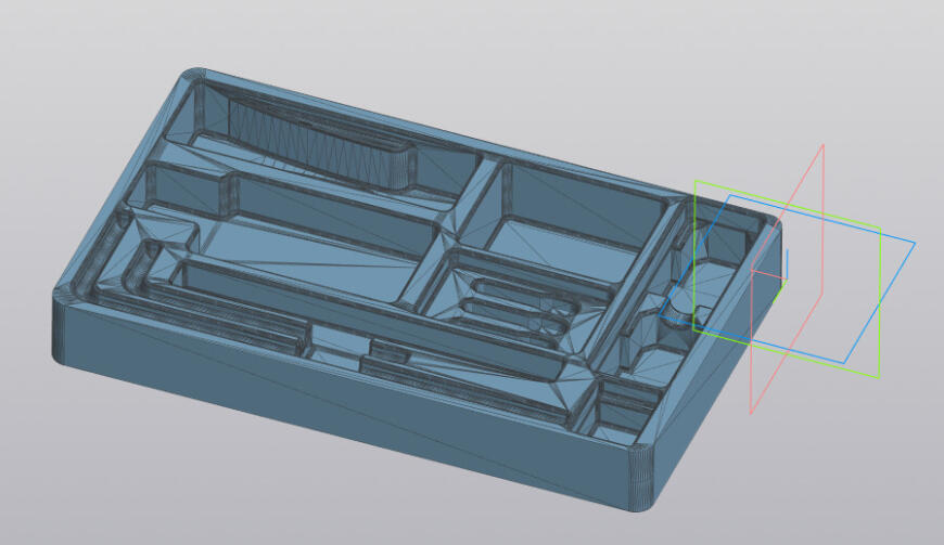

Основой для проектирования выбрал базовый ложемент от бамбуковой коробки (как такую коробку собирал, написал в статье https://3dtoday.ru/blogs/houser/sborka-bambukovoi-korobki-dlya-melocevki-dlya-cainikov )

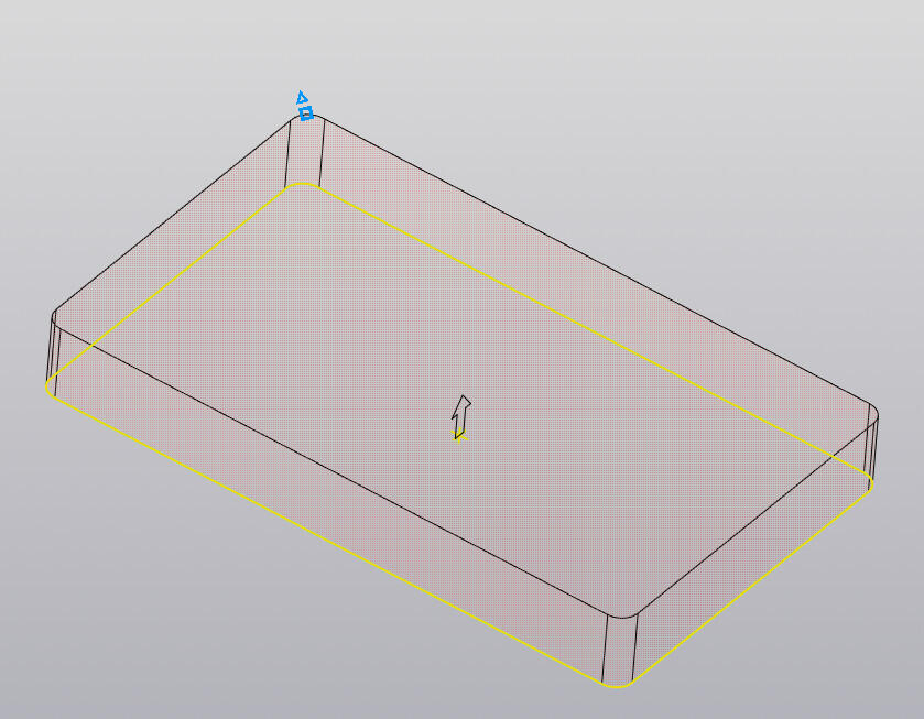

Как делал:  ложемент из 3mf файла в бамбу студио по правой кнопке сохранил в stl файл, потом в Компасе  через Файл -> Импорт в текущую модель вставил. Получилось что-то такое:
Ложемент под набор для установки заклёпок. Проектирование и результат.

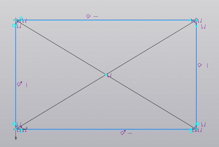

Удобно, что ложемент сразу лежал на плоскости XY, что оградило от лишней мороки с выравниванием модели., а также, что форма данного основания не имеет изменений в размерах по высоте, что позволяет сделать заготовку простым выдавливанием формы. Собственно, сделал эскиз в этой плоскости и обвел заготовку линиями и сплайнами.

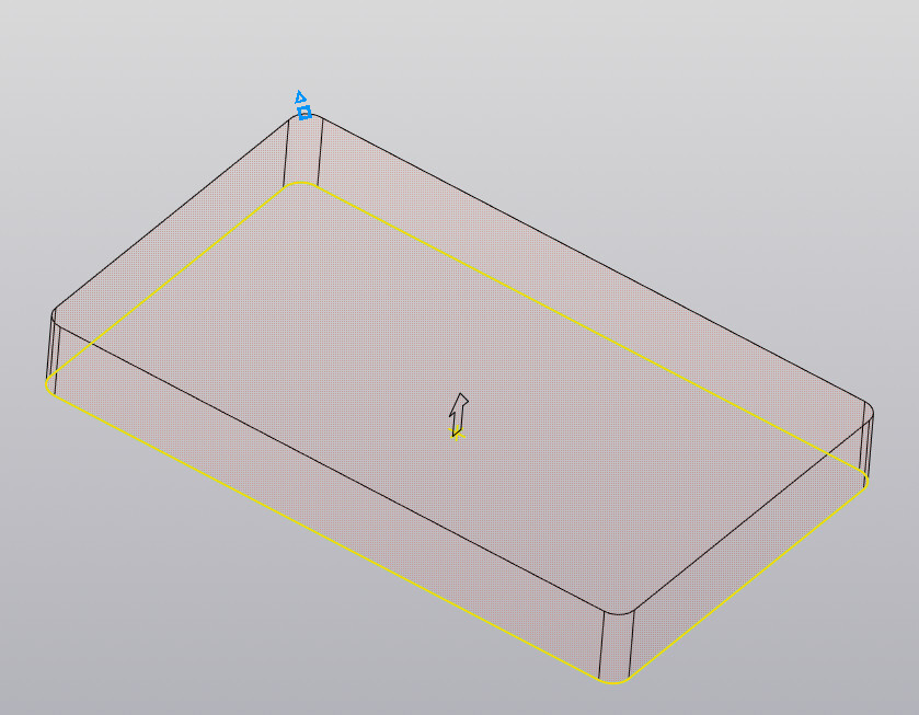

 Выдавливаем получившийся эскиз на желаемую толщину ложемента (в моём случае это 20мм.) и получаем девственно ровный брусок для дальнейшей работы.

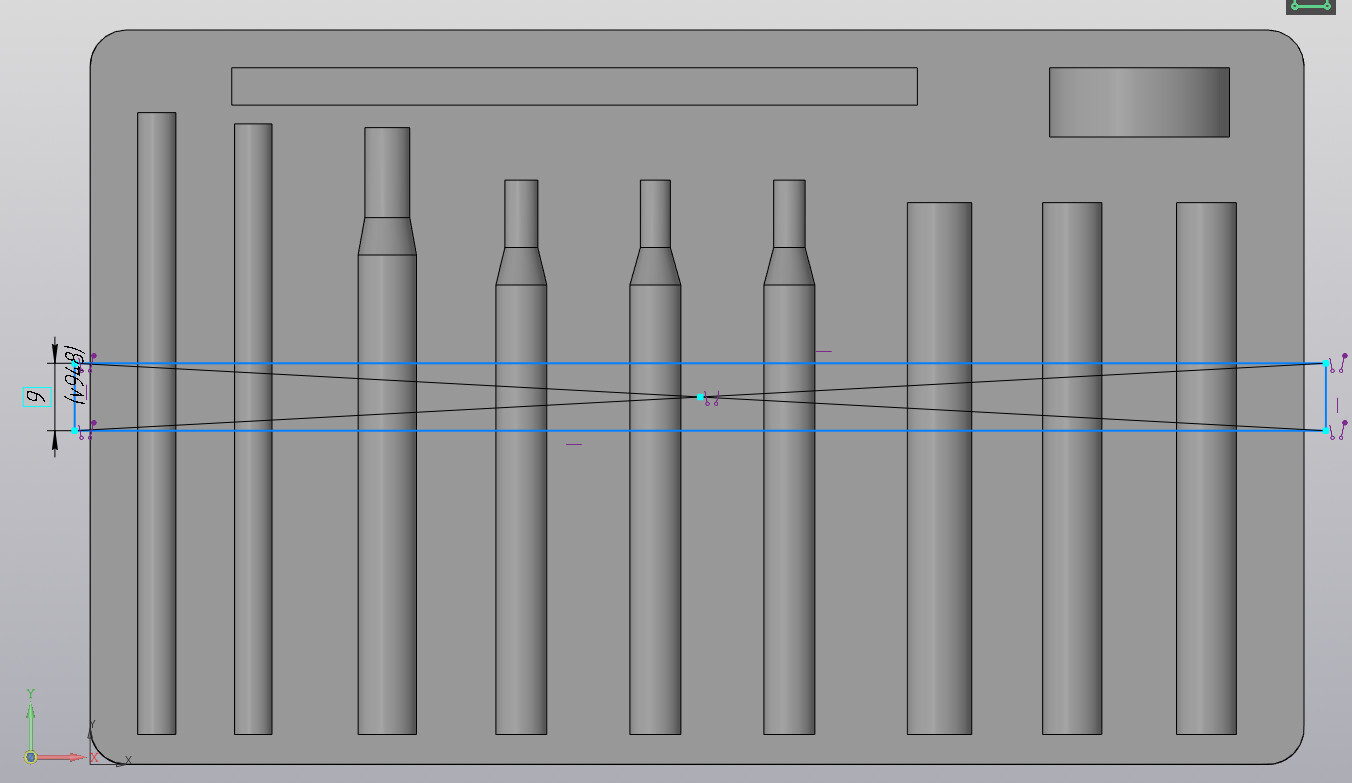

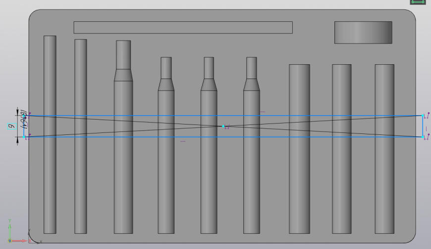

Дальше примерно прикидываем размещение элементов. Я прикинул примерно так:
С выравниванием на одинаковом расстоянии от "нижней" грани и размещением середины каждого элемента на 1/9 ширины основания минус отступы от сторон. Ну и в "верхней" размещаются плашки.

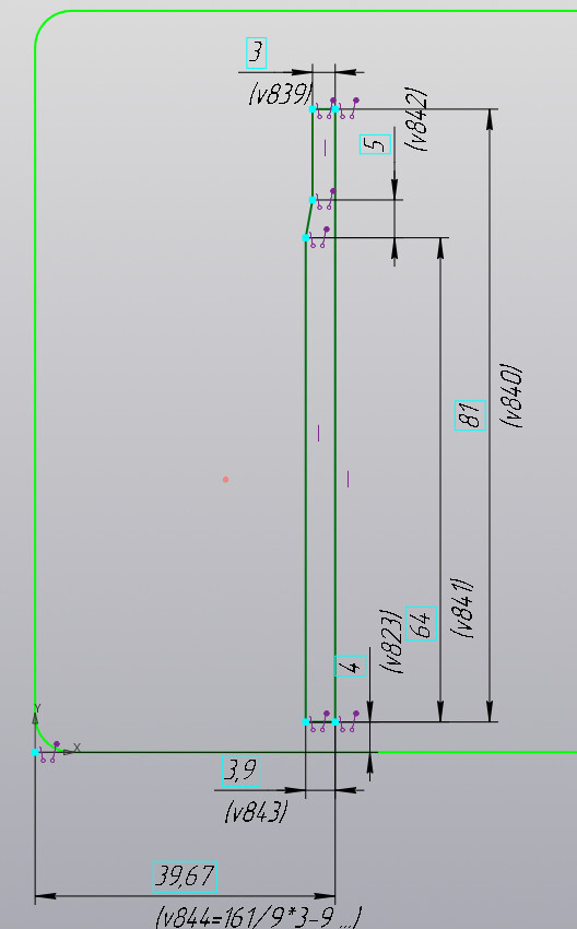

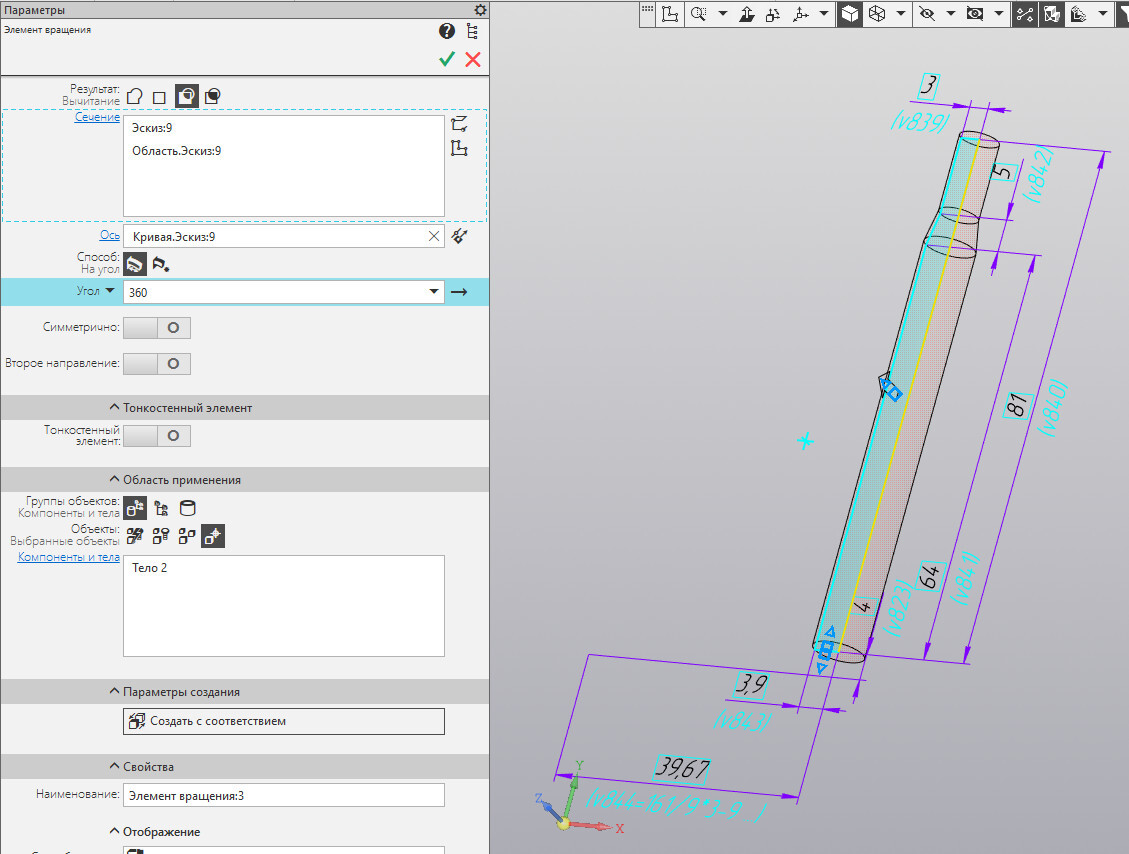

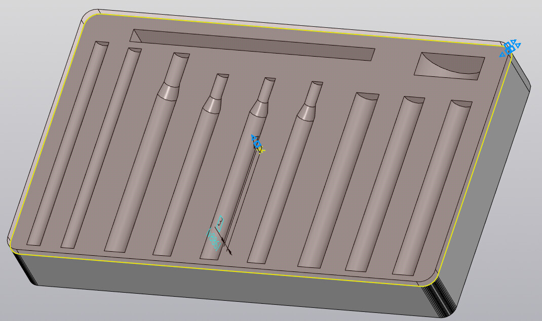

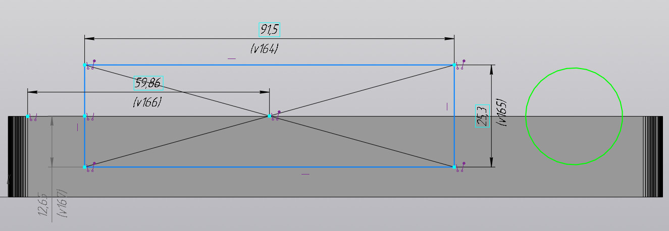

Затем выбрал лицевую сторону заготовки, и начал, вооружившись штангелем, создавать на ней половинки эскизов пробойников.
Ниже, как пример - пробойник наиболее сложной формы из имеющихся.
Ну, собственно, каждый эскиз дальше выдавливал вращением (параметры добавил в скриншот):
Повторил девять раз, получил вуть такую картину:

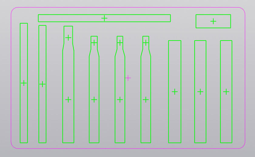

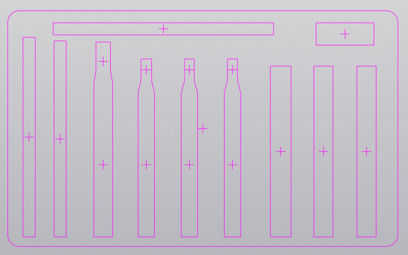

Я сделал так: на плоскости, где размещены эскизы пробойников сделал новый эскиз и обвел все элементы:

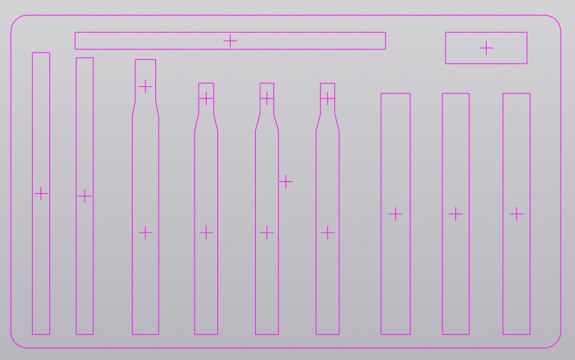

Скопировал геометрию основного ложемента, создал эскиз в той же плоскости, в которой делал все пробойники, вставил геометрию и выдавил эскиз на 3 мм. Как-бы закрыл ложемент крышкой:

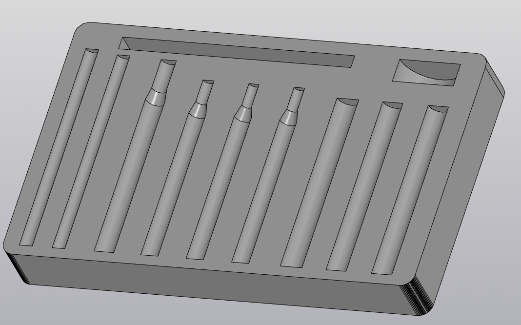

Вернулся с эскизу с обведенными элементами и "продавил" его через крышку. Получилась почти вот такая картина (почти, потому как на скриншоте добавлено скругление для прямоугольной плашки, чтобы её удобшее было помещать на своё место):

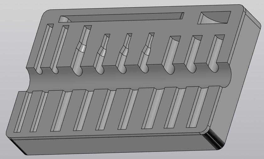

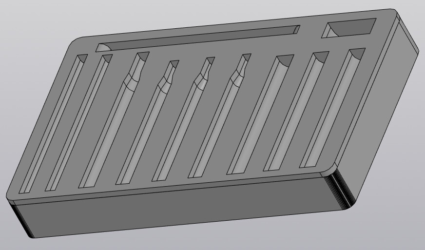

Осталось придумать, как, без использования фольклорных идиоматических выражений, вынимать мирно лежащие на своих местах пробойники. Я решил, проще и быстрее всего сделать полукруглую канавку вдоль всего ложемента. Так как меня в момент проектирования пропёрло от выдавливания вращением :), то и канавку я сделал тоже им, хоть напрашивался и вариант продавливания круга через деталь.

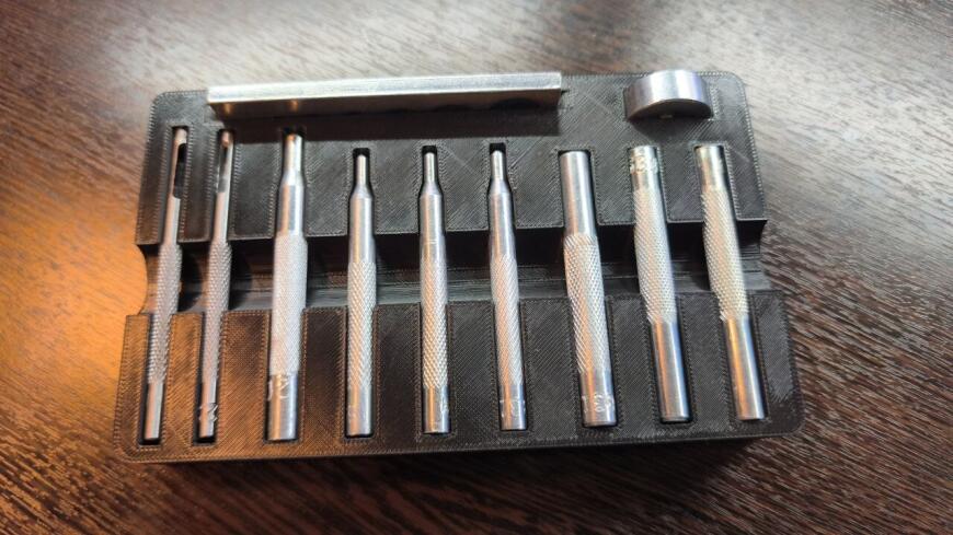

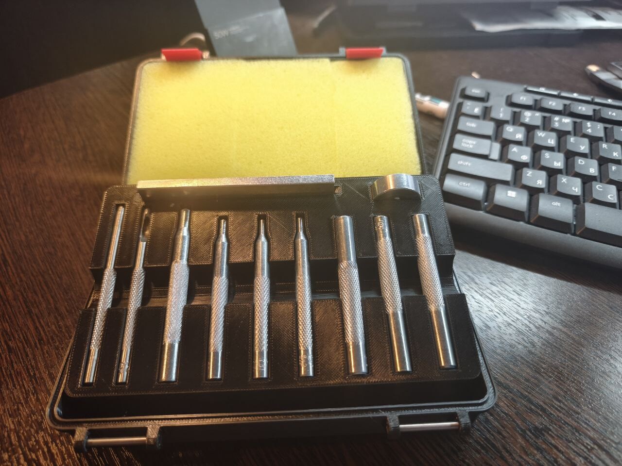

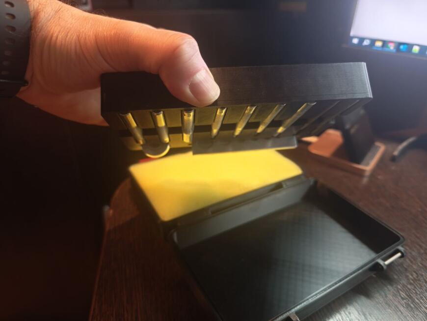

Ну и, собственно, сам конечный результат, получившийся, правда, после шести-семи перепечатываний для подгонки размеров :)
Не вываливается :)
Ну и финалочка, которую уже выкладывал в моделях.
Ложемент под набор для установки заклёпок. Проектирование и результат.Спасибо за внимание и, надеюсь, статья будет полезной.
