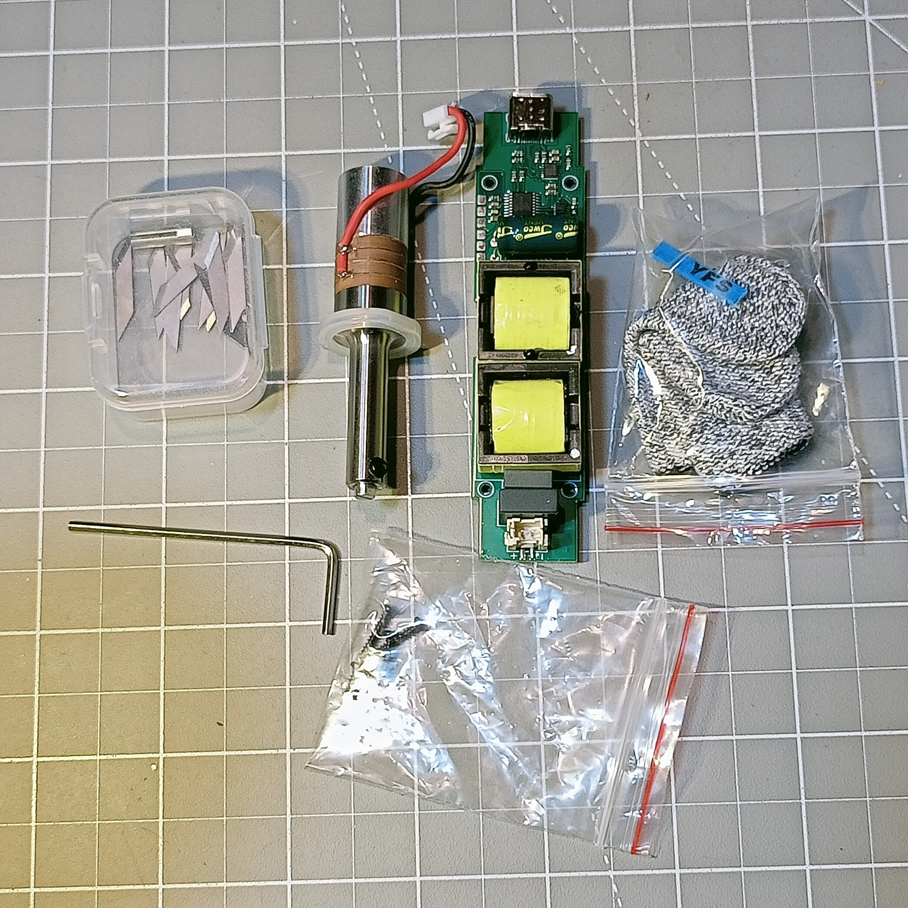

Ультразвуковой резак с обдувом.Неделю думал-гадал, типа нужна ли?. Ну, и как водится, кинулся искать такое же, но дешевле. Нашел вдвое дешевле, опять задумался на пару дней и …  купил голый девайс(без корпуса).

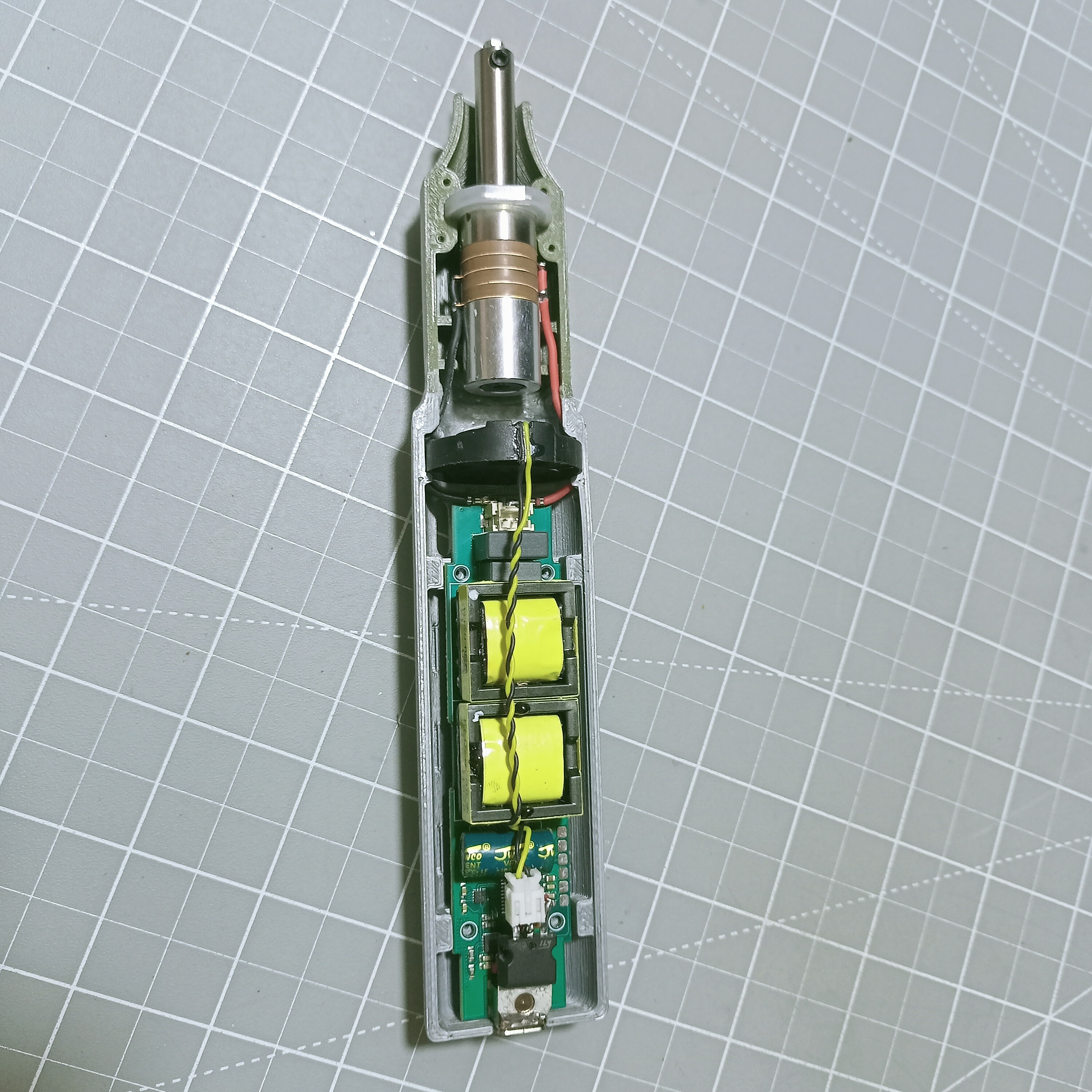

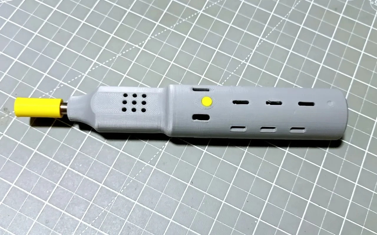

Ультразвуковой резак с обдувом.Вот такая комплектуха. Удивила аккуратная упаковка для дешевой приблуды. Наличие резцов, о которых в лоте ничего не сказано. Напечатал корпус с тинги(автор ссылку дает) Нутря влитыми в него встали. Завел машинку – работает!Но когда обмозговывал покупку, стало ясно: нужен обдув пьезо-излучателя, его нагрев самое неприятное и критичное место устройства . Ну и сваял корпус под это дело. Скажу откровенно, нарисовал только место под вентилятор и плату. Часть, где крепится излучатель использовал с тинги.
Ультразвуковой резак с обдувом.Нарисовать не проблема, но в готовой модели излучатель заходил в свое место, как к себе домой, а это наиважнейший момент. Поэтому рисковать не стал. Вентилятор 30х10мм от автомобильной светодиодной лампы(просто зверь, как дует). Напечатал. Модель пришлось клеить  Ультразвуковой резак с обдувом.
Резак просто огонь! «Ковырял» им пяти миллиметровый ABS минут десять: теплый воздух приятно шевелил волосы на пальцах, а устройство автоматически  так и не отключилось.Хотя без вентиля в таком режиме отключался уже  на четвертой минуте.Описывать режимы работы резака не буду, скажу лишь, что в нашем деле приблуда нужная! Ну, эт я так думаю.
