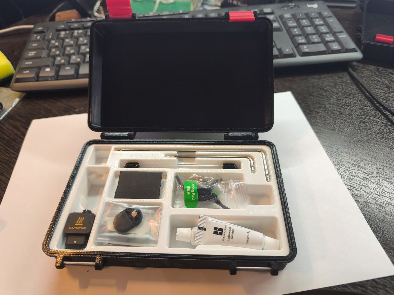

Вместе с принтером в хлипкой картонной коробке были приложены некоторые расходные запчасти, инструменты, смазка - всё, что, по мнению производителя, необходимо на первое время. Ну и в сети и сам производитель и сообщество уже насотворило довольно много вариантов замены такой коробки. Я скачал вариант, предлагаемый на сайте производителя.

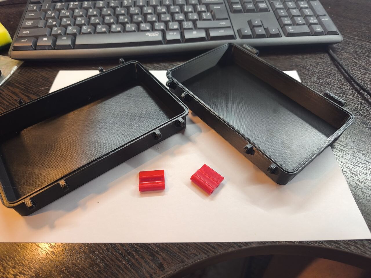

Радостно его распечатал, даже заморочился с разными цветами частей и с удивлением обнаружил, что просто так она не собирается. Возможно, в описании и было сказано о дополнительной арматуре для сборки, но. Кто ж эти описания, особенно довольно объемные, читает? Во всяком случае не я.
И остался я с разбитым коры..., с небольшой кучкой запчастей.

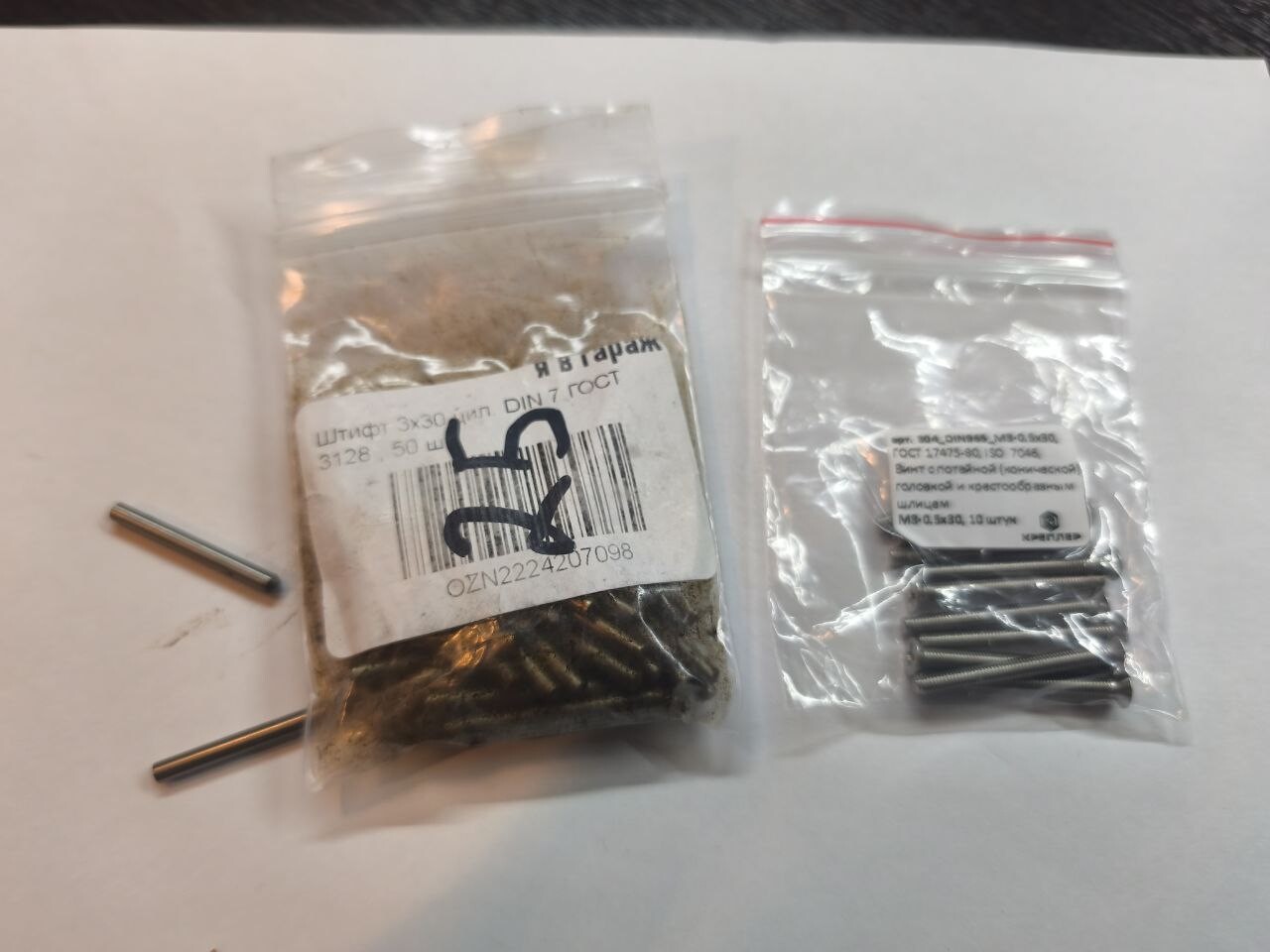

Опытным путём и, частично, штангенциркулем было выяснено, что требуется нечто диаметром 3 и длиной 30 мм. Заморачиваться с разрезанием проволоки/прутков/гвоздей я не хотел, поэтому пошел в поля за готовыми вариантами. Поиск по маркетплейсам лично у меня привел к двум, на мой сугубо личный взгляд, вариантам:
Либо винт либо штифт. Заказал оба два.

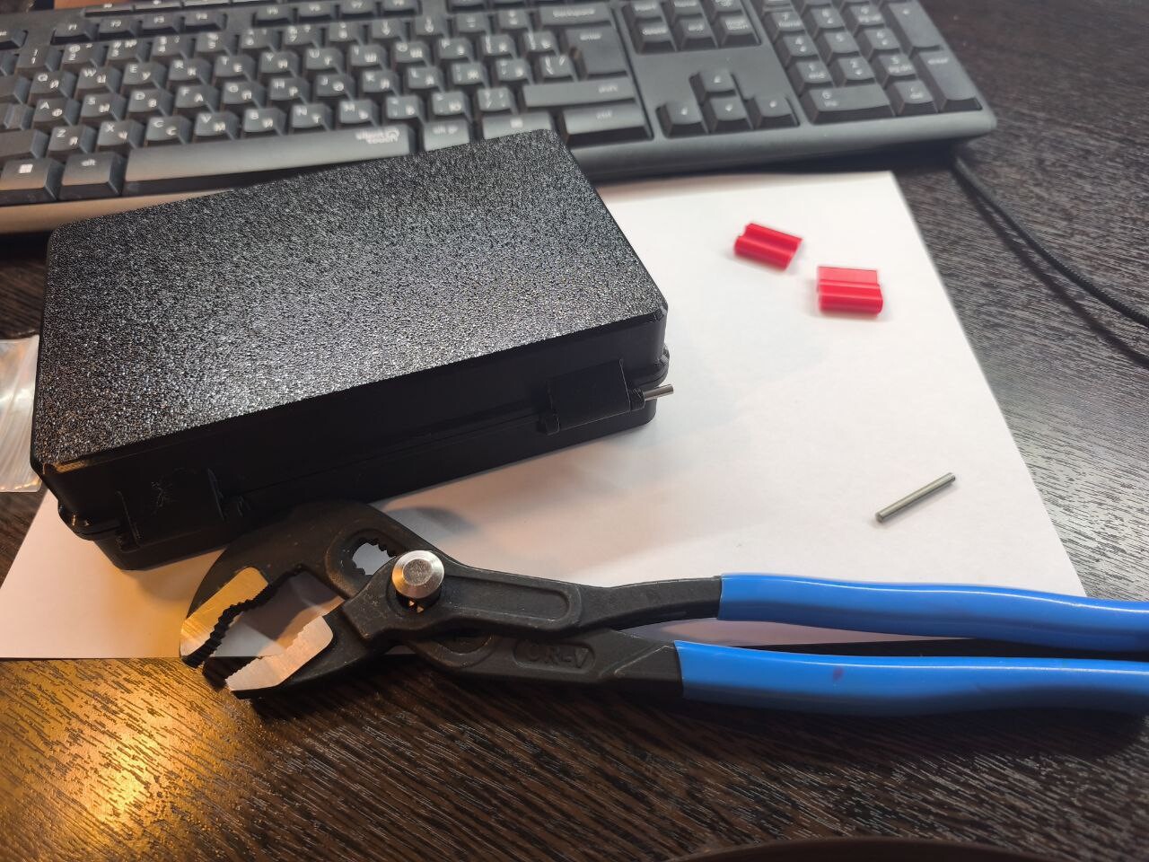

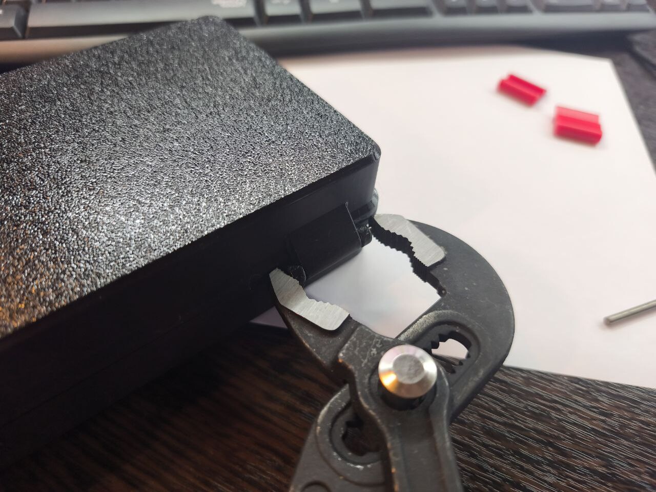

Дальнейшая практика показала, что штифт выглядит всё-таки более презентабельно. Но есть проблема с его имплантацией в отведенное место. Если винт можно худо-бедно вкрутить отверткой (разработчики, походу, такой вариант учли и сделали часть одного из отверстий несколько меньше и винт сам себе в пластике резьбу нарезал бы), то методика помещения штифта на заданное для него место оставалась пока не определенной. Забить - есть ненулевая вероятность повредить петли с дальнейшей перепечаткой поврежденной запчасти, просто чем-то с одной стороны надавить - аналогично молотку, можно повредить одну из петель. Получается нужно что-то, что могло одновременно с одной стороны вдавливать, а с другой поддерживать штифт. На мой взгляд для этого могли бы подойти маленькая винтовая струбцина, что-то типа ювелирных металлических тисков, какие-нибудь пассатижи. На последнем варианте я и остановился. Проблема в том, что пассатижи, которые могут раскрываться более чем на 30 мм - это уже довольно большой инструмент, и, когда работаешь с мелочевкой, не совсем нужный в хозяйстве. К счастью у меня в загашнике случайно завалялись переставные пассатижи, которые с честью помогли выполнить квест.

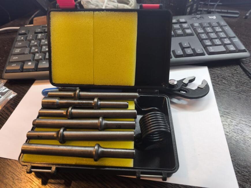

А саму коробку (насколько Вы могли понять, она у меня уже не первая), я использовал для размещения набора для установки заклепок, пришедшего ко мне в промасленном целлофановом пакетике.
С проектированием отдельных ложементов пока решил сделать паузу ибо стандартные губки для посуды как-то очень удачно в данном случае подошли.
