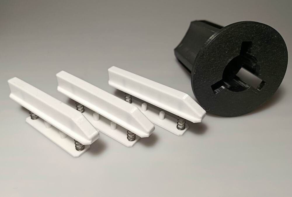

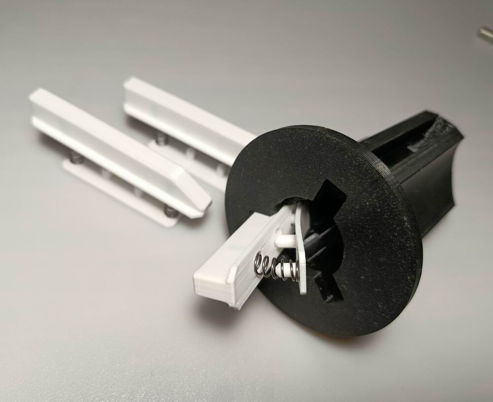

На каждый кулачок ставится по 2 пружины 6x25x0.7 мм, их вполне достаточно для удержания катушки, даже катушкой вниз. Но в кулачках сделал место для установки 4-х, в расчёте на использование более слабых пружин, при необходимости.
И так, сборка:
Держатель катушки филамента (с подтормаживанием)Прижимаем планку к кулачку, сжимая пружину и вставляем кулачки в пазы. Кулачок вставляется немного под наклоном. Сделано так специально, чтобы когда кулачок выпрямится и станет на место, он фиксировался задней стенкой корпуса. Если, после вставки, кулачок стоит криво, нажмите на кулачок и он должен встать как положено.

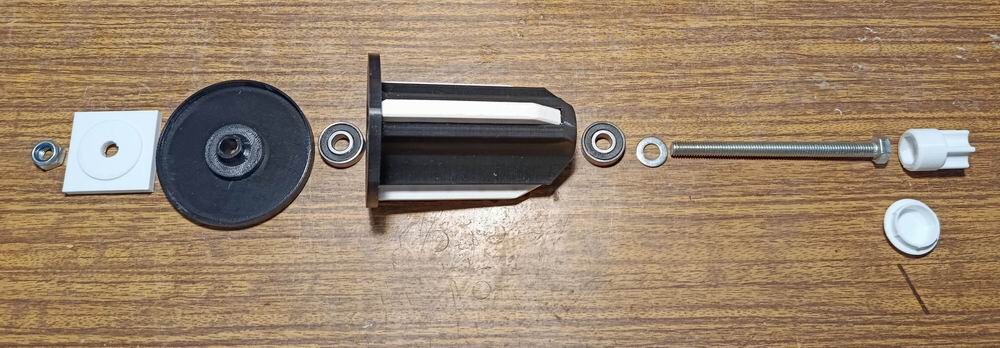

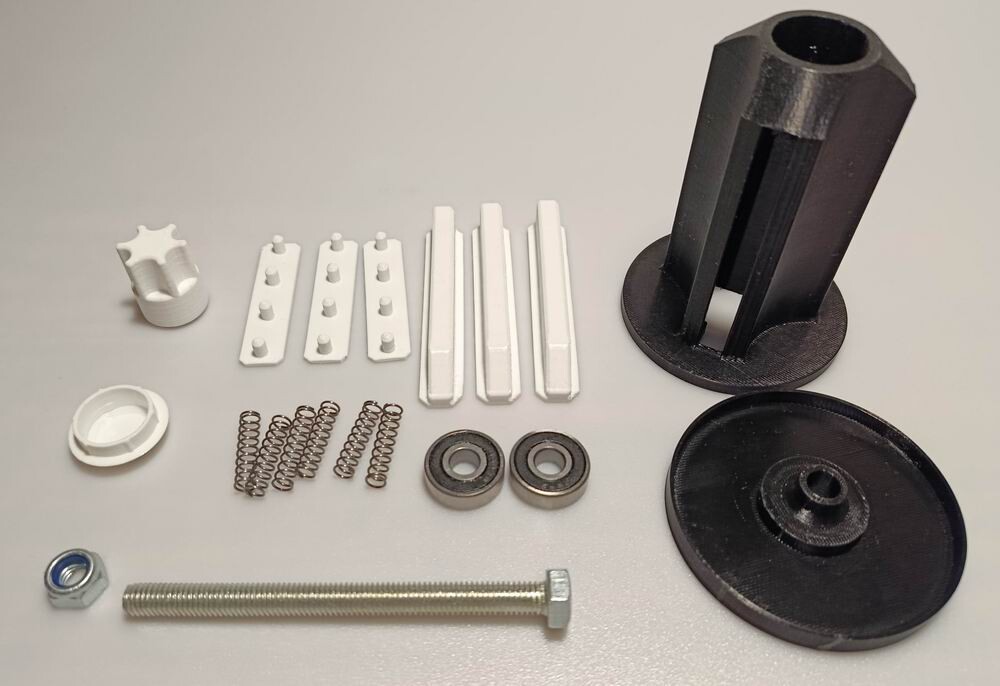

После установки всех кулачков собираем остальное. Вот последовательность деталей (кроме металлической стойки) Болт и гайку можно поменять местами, если вам это по какой-либо причине необходимо.

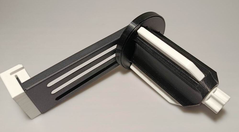

Деталь 3K_3 (белая слева) предназначена для фиксации гайки и установке на металлической стойке принтера Creality. Если вы соберётесь поставить этот держатель на что-то другое, данную деталь следует переделать  под вашу стойку или то место, куда вы планируете установку. Постарайтесь сделать так, чтобы гайка была зафиксирована и не могла проворачиваться. Ниже объясню зачем.
Если затянуть барашком болт посильнее, подшипники начинают работать внатяг и держатель перестаёт слишком свободно вращаться. Степенью этой затяжки можно регулировать подтормаживание катушки. Даже не затягивая до хруста подшипников, получается очень не плохой результат, без всяких дополнительных ухищрений. Поэтому гайка (или болт, если ставили болт в стойку) не должна проворачиваться, чтобы её не надо было дополнительно удерживать ключом, при затягивании барашка.

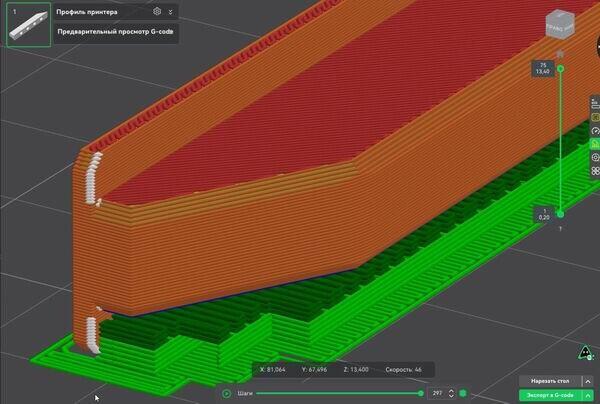

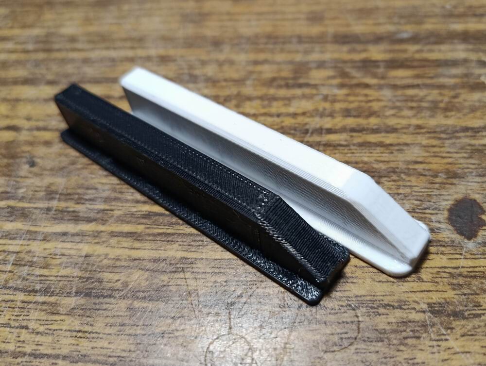

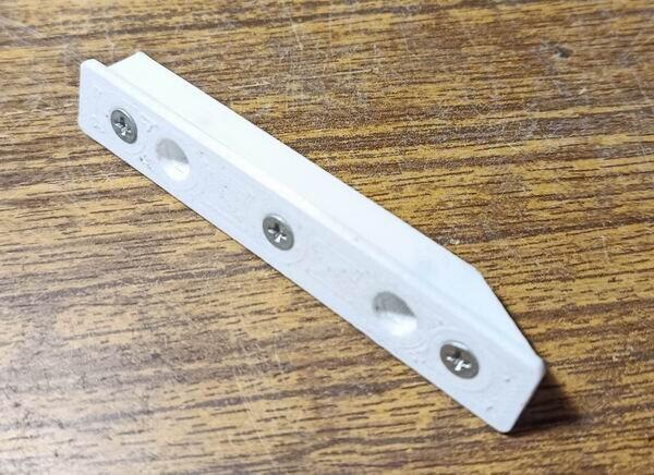

В обсуждении держателя mike_vp, поднимался вопрос про поверхность кулачков. Если печатать их в нормальном положении, на скосе будут ступеньки от слоёв, которые будут мешать катушке скользить по поверхности кулачка, при установке катушки. Данную проблему решил просто напечатав кулачок на боку.
Да, придётся заморочиться с поддержками и, возможно, обработать бок кулачка напильником, убрав неровности. Да, выступы внизу кулачка, которые его держат в корпусе, будут более хрупкими, но если не щёлкать ими в холостую, прочности хватает. При снятии катушки кулачки раскрываются достаточно плавно. Если же вам скучно и нечем больше заняться, можете поэкспериментировать с кулачками самостоятельно. Например сделав их сборными. На фото ниже - сборный кулачок с первой версии, которую себе делал.Держатель катушки филамента (с подтормаживанием)

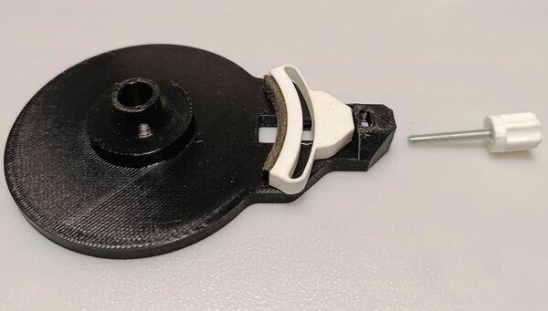

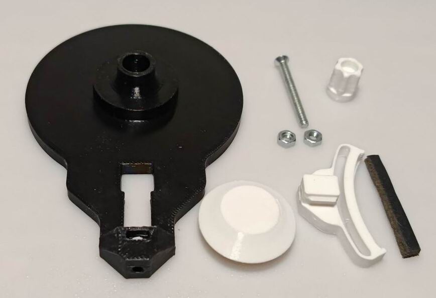

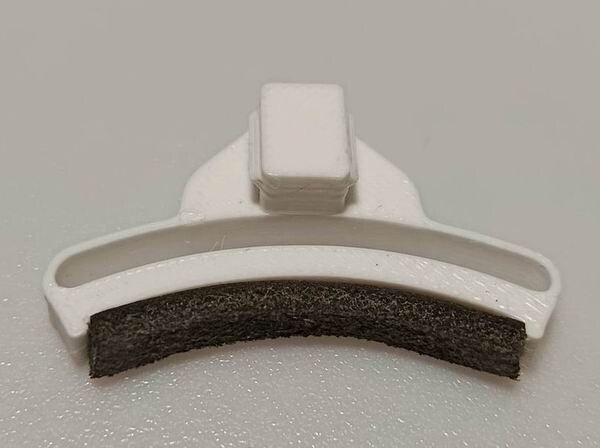

У mike_vp есть там ещё одна интересная штука, в виде внешнего фрикционного тормоза. Тоже было интересно повторить, чтобы пощупать. Сразу скажу, что сие устройство не особо впечатлило и использовать его у себя не собираюсь. Но,раз уж сделал, кину. Может кому понравится.
Все основные части остались прежними кроме детали 3K_4. Дабы тормоз был "в комплекте" и не нужно было искать, к чему его прикрутить, чуть увеличил толщину основания и приделал тормозную систему к нему.
Деталь для печати 3K_4T. Там все детали вместе (колпачок на фото затесался случайно). Так же - сопло 0.4; слой 0.2; периметров 5-6; верх и низ 4; заполнение 15%; печать без поддержек.
Из не печатного - две гайки М3, болтик М3 впотай длиной 30мм и кусочек кожаного ремня, в качестве фрикционной накладки.

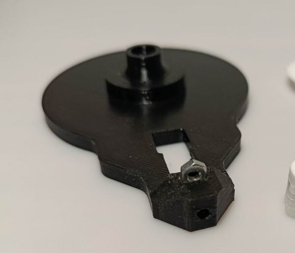

Вставляем гайку в паз основания

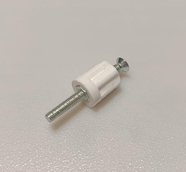

Ещё одну гайку в барашек и вкручиваем туда винт.
В тормозную колодку ставим кожу. В принципе, можно даже не клеить, деваться ей там будет некуда.

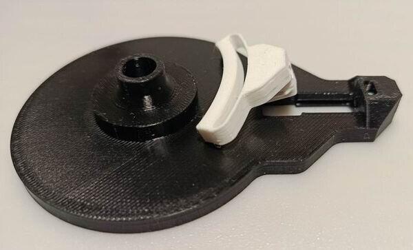

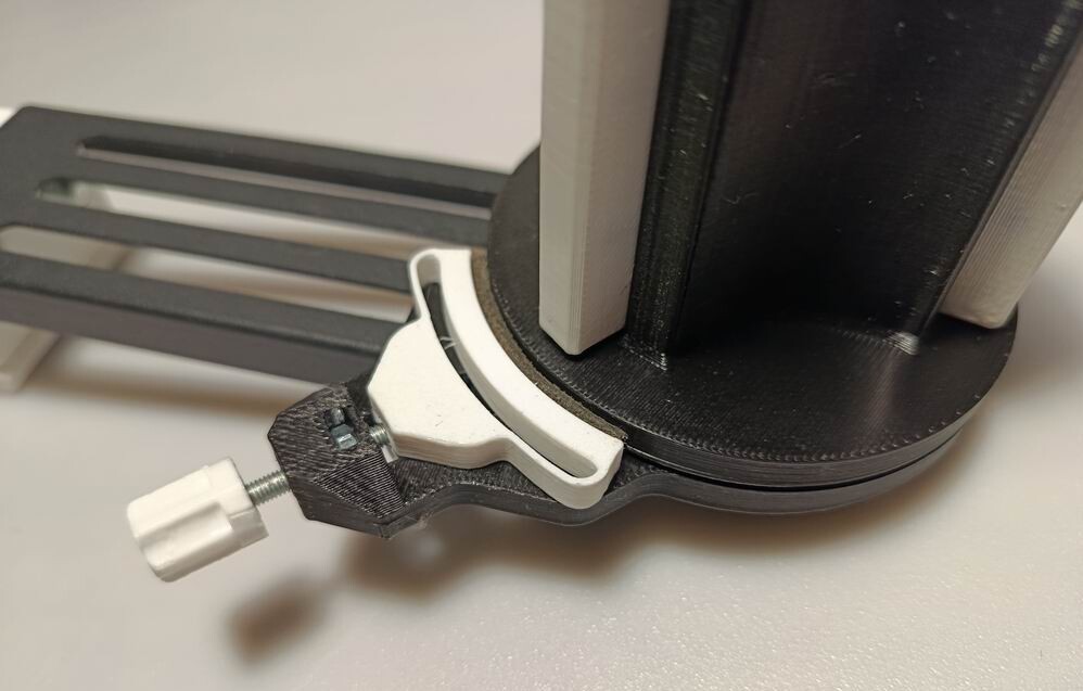

Вставляем колодку в основание и загоняем по направляющим до конца. Двигается колодка достаточно туго. Направляющие делал специально, поскольку был шанс, что колодка чуть приподнимется и зацепит за катушку, заклинив вращение. Выдвигается колодка винтом, если надо задвинуть обратно, делайте это руками.

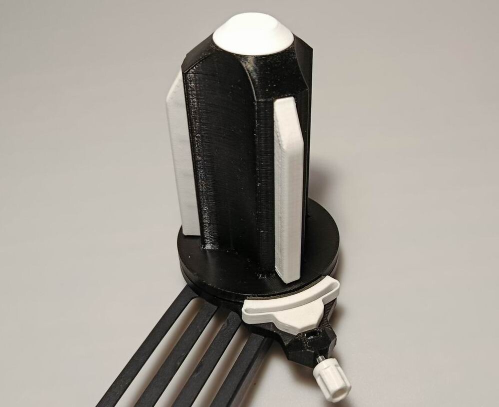

Поскольку, с одной стороны катушка, а с другой может быть то, к чему прикручен держатель, вся система достаточно узкая. Так как основание круглое, часть с тормозом можно расположить в том направлении, в котором вам удобнее.

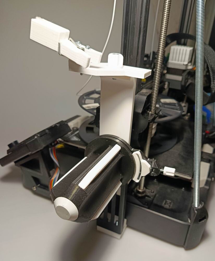

Все остальные детали устанавливаются так же, как было описано выше. Фото всей системы в сборе:
Держатель катушки филамента (с подтормаживанием)Держатель катушки филамента (с подтормаживанием)Фото на принтере
А теперь, почему не понравилось.
Фетр практически не тормозит. Колодка маленькая и широкий фетр туда не положишь. Может с широким было бы получше. Чем сильнее затягиваешь, тем более явный "скрип" при движении, особенно при страгивании катушки с места. Я не про звук, а про ощущение того, как вращается катушка (как по чистому стеклу пальцем проводишь). Хотя колодка подпружинена, есть ощущение, что торможение не равномерное по окружности. Кожа тормозит хорошо, возможно даже слишком, но "скрип" остаётся. Для использования на принтере, по сравнению с торможением подшипниками, особых преимуществ не увидел. Может имеет смысл использовать на перемотчике, но встаёт вопрос - а не оплавится ли пластик от трения, на таких скоростях?
