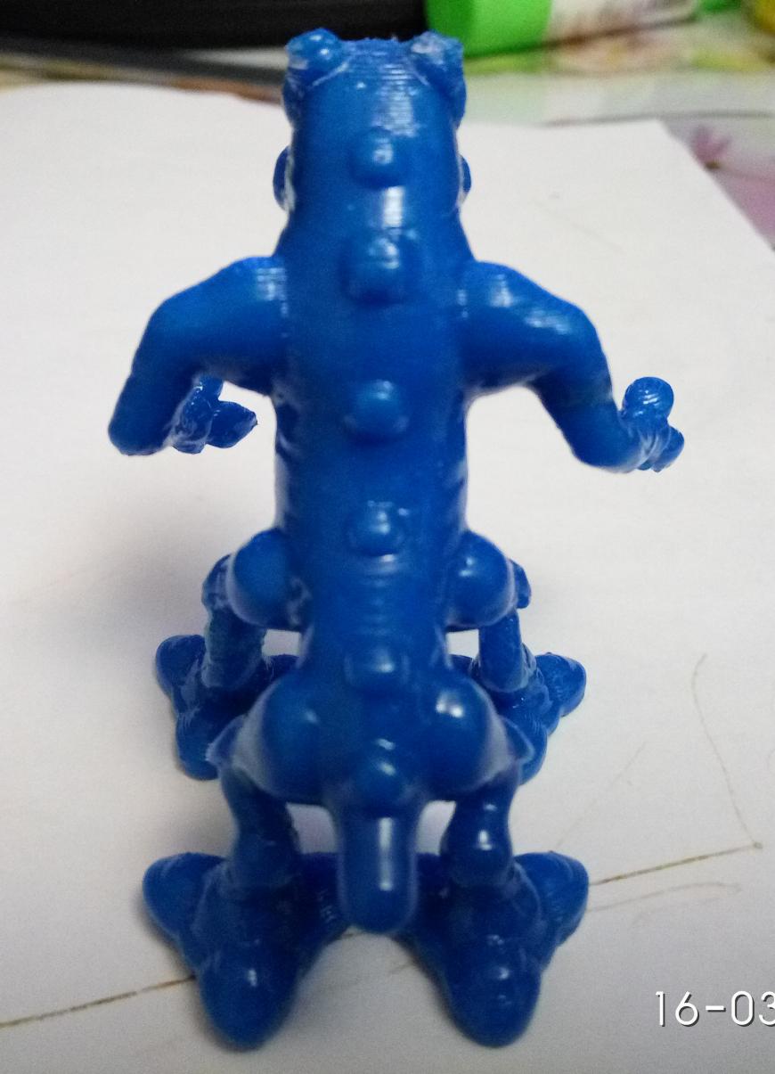

Да признаюсь не самый качественный пример 3д печати с ацетоновой баней, можно было и побольше размером сделать. Но главное это реализация наших творческих идей.
