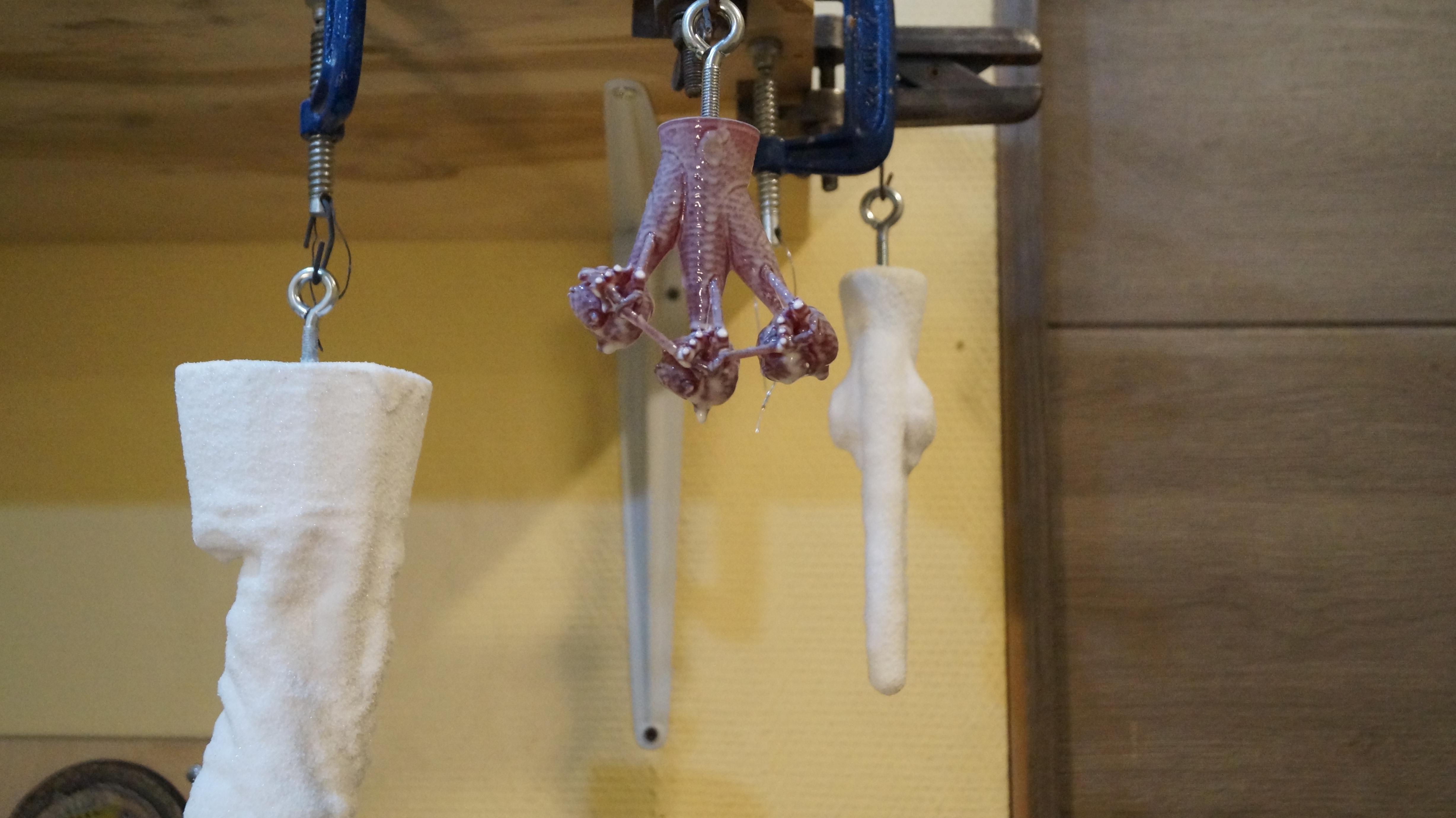

Делаем сначала суспензию для опорных слоев. Отливаем связующего 4 кг(именно кг!) в ведро и берем туда столько же пылевидного кварца(пкс95). 2 кг сразу и два домешиваем частями. Это будет очень жидко. Теперь проверяем вискозиметром(далее вз4) время истечения. Черпанули/подняли и отсекли таймер на обрыве струйки. Будет где то 30-37сек. И теперь подмешиваем маршалит проверяя по вз4 до тех пор, пока вязкость не будет 55-60сек. Почти готово. Теперь нужно суспензию модифицировать, что бы керамика из нее получалась прочнее(производитель допускает это. по их словам прочность до +100%). У нас тут колхоз а не производство, поэтому надо покрепшЭ. Модификация производится введением не гидролизованного ЭТС-32, ЭТС-40 до 15% от веса связующего. Но этс, даже в крупном городе купить меньше бочки проблема. Поэтому мы купили в химмаге ТЭОС, который является основной нужной нам компонентой ЭТС. Эфир ортокремниевой кислоты.
ТЭОСа в ЭТС-40 содержится 15%. Соответственно мы все пересчитываем. То есть нам нужно 600гр ЭТС-40, соответственно нам нужно 90гр тетраэтоксиксилана. Наливаем в отдельной таре и наливаем туда грамм 50 дистиллированной водички. Они расслоятся. И что бы смешались и пошел процесс гидролиза вливаем гр 50 спирта. Лучше "питьевого"- не так вонять будет. Но на край можно и изопропила или ацетона. Размешиваем и вливаем в суспензию. Мешаем суспензию. Сильно и долго мешаем. Часов через 12-24 продукт готов.
Во втором ведре мы мешаем суспензию для лицевого слоя(коих обычно первые 1-3 к модели) процесс и химия ничем не отличается от указанного выше, с той лишь разницей что вязкость должна быть 110-120 сек. Реально как обезжиренные сливки по густоте. В принципе там не столь важно в цифрах сколько. Консистенция сливки/сметана и после стекания и высыхания на модели должен создаваться слой не менее 0,5-0,7мм. Можно пластиковую карту макнуть/высушить и сняв слой замерить. И густота должна при этом обеспечивать хорошую смачиваемость модели. То есть не как солидол- кусками мазаться.
Теперь все готово. Можно создавать керамику на свои распечатки. К сожалению, вот так просто, как с британским продуктом не получится. Керамика которую мы создадим, после прожига и остывания может быть нагрета только плавно в печи. Просто горелочкой как у бритов-не выйдет. Корка разлетается на куски. Я нашел свою методу в кустарных условиях- я после прожига не даю остывать корке. И лью в остывшую до литейной. А не нагреваю с комнатной. Конечно много плясок с этим... Но я скоро просто куплю вторую газовую печь и будет все просто.
Корка должна прожигаться при температуре 1100-1200С в течении не менее 1,5 часов. Лучше 2 часа. Тогда корка выгорает до бела. Начисто.

Опытный момент. Вообще по технологии рекомендуют при макании вытирать литейный конус, что бы было ровное устье. Но я пришел к более простому решению- макаю и осыпаю вместе с краем(2-3 лицевых слоя и 6-8-... опорных слоев) и по высыхании просто стачиваю болгаркой до PLA.
