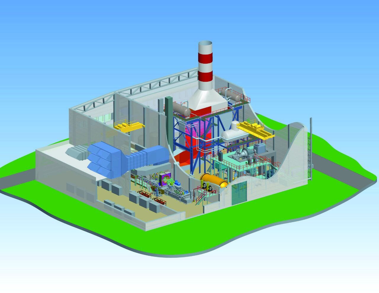

Итак. ТЗ выглядело так:
Макет электростанции
По сути, это единственная картинка. Есть в нескольких вариантах в инете, но не сильно отличающихся. Габариты условные, макет должен хорошо вписаться на стол 1*1 метр. То ли в музей, то ли в колледж в качестве наглядного пособия. Инженерная достоверность не требуется, но общий вид надо сохранить, здравому смыслу противоречить макет не должен.

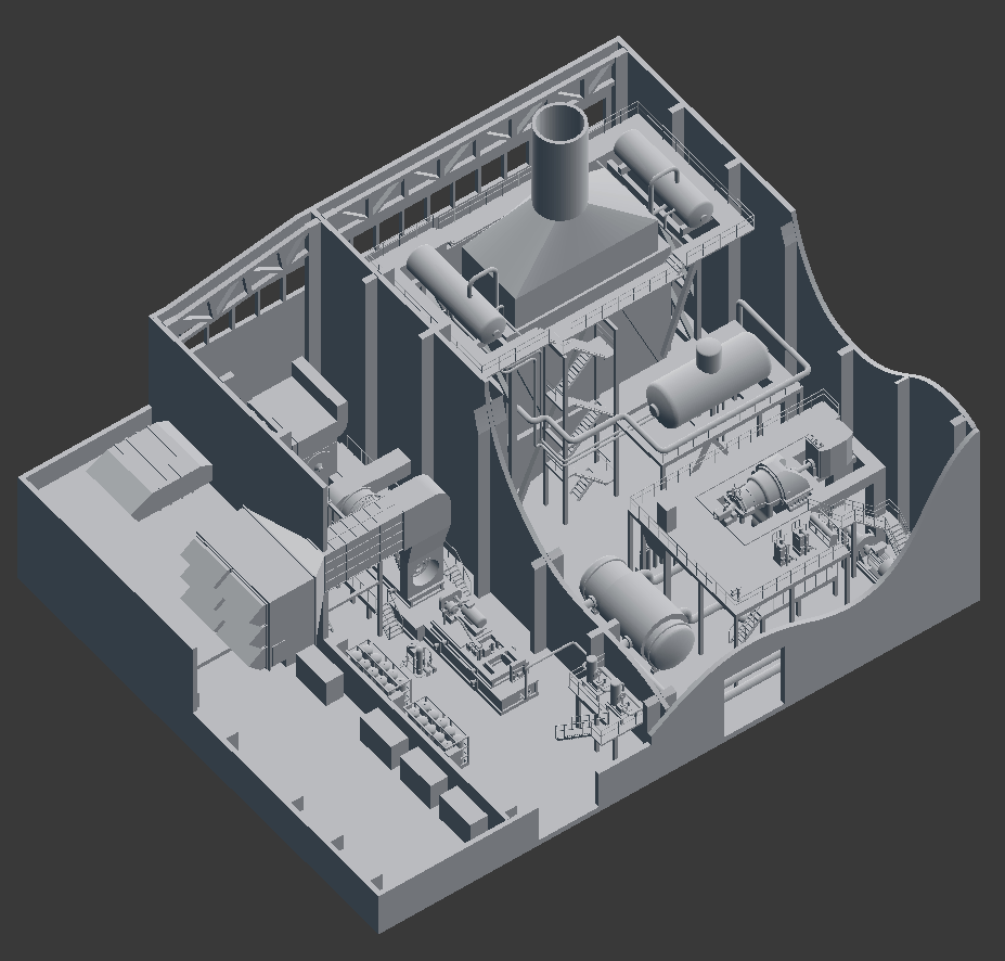

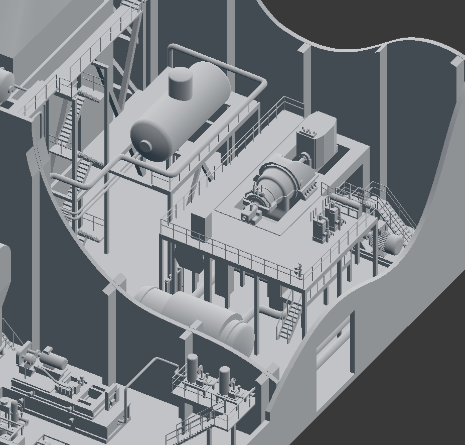

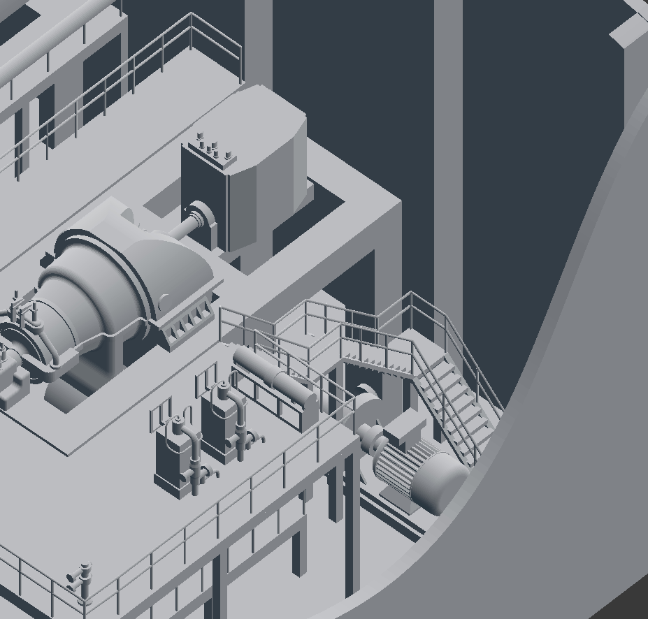

Тут заказчик переобувается: метр-на-мерт слишком много. Уменьшить настолько, чтоб макет встал в нишу 60*60см. Просто отмасштабировать не получится, все мои привязки к толщине 4мм слетят. Лестницы приходится пересчитывать, конечно, они ж на минимальной толщине печати завязаны. Корректирую. Получается так:

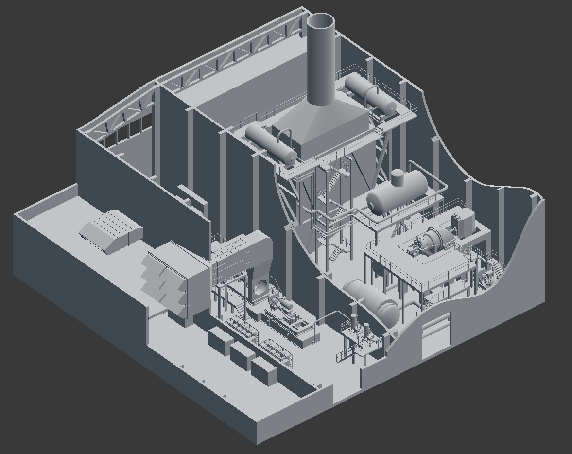

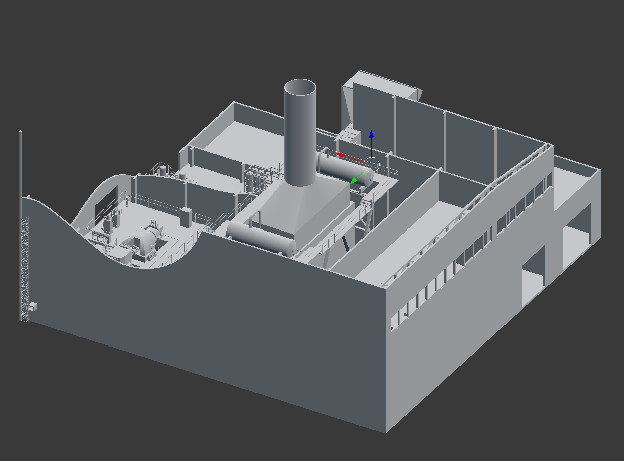

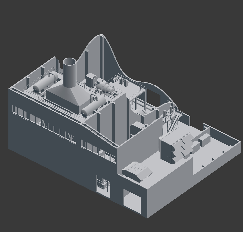

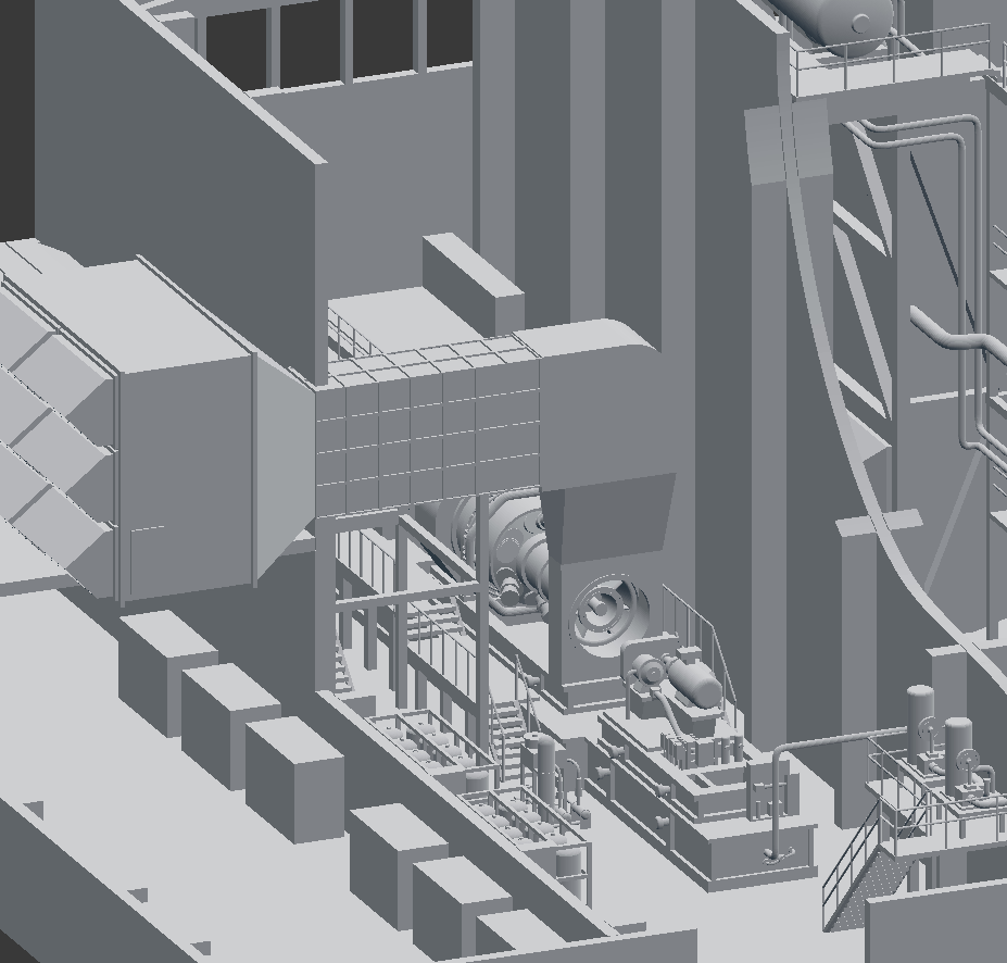

Снова не подходит по габаритам. Теперь заказчик считает, что 40*40см будет то, что нужно! Домик для хомяка, а не для кошки(( и снова просто отмасштабировать не получается. Вроде и не много переделывать, а уже бесит. Переигрываем толщину оргстекла на 3мм, этого уже достаточно, домик совсем некрупный. Снова лестницы. Здесь я уже умная, все на модификаторах до последнего держу. Доделываю обе турбины, мелкие детали, которые по картинке из ТЗ не могу толком идентифицировать. В принципе все готово. Масштаб получился приближен к 1:50.Макет электростанции
Макет электростанцииМакет электростанцииМакет электростанцииМакет электростанции

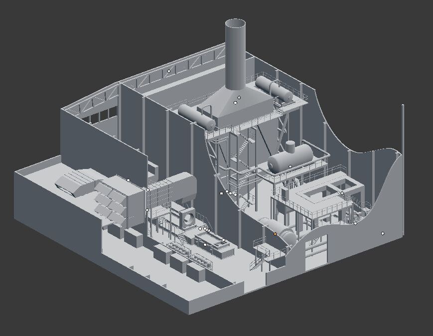

Новая корректировка: упростить. Всю мелочь убрать. Так моя модель лишается нескольких интересненьких деталей и боковой трубы кондиционирования. Жаль.
Получилось так

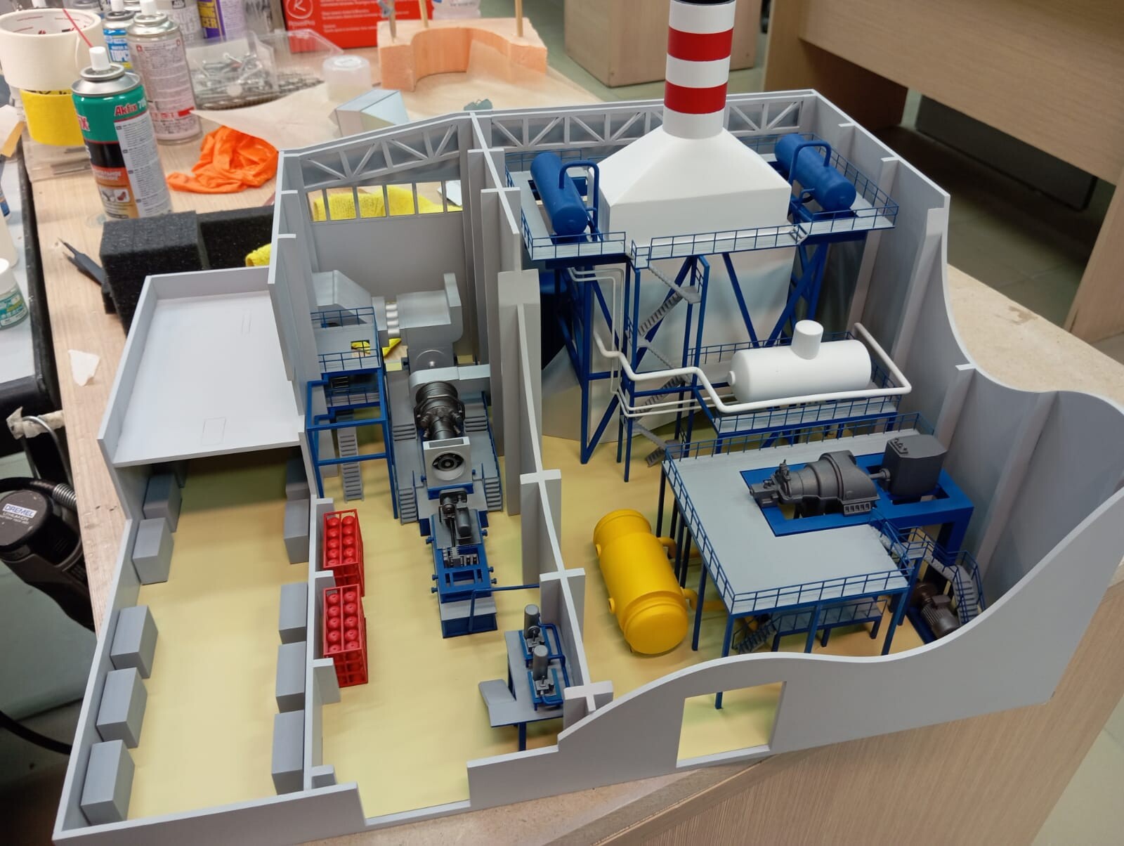

А это фото почти собранной. К сожалению, фото готовой у меня нету( А пользоваться фото заказика низя((
