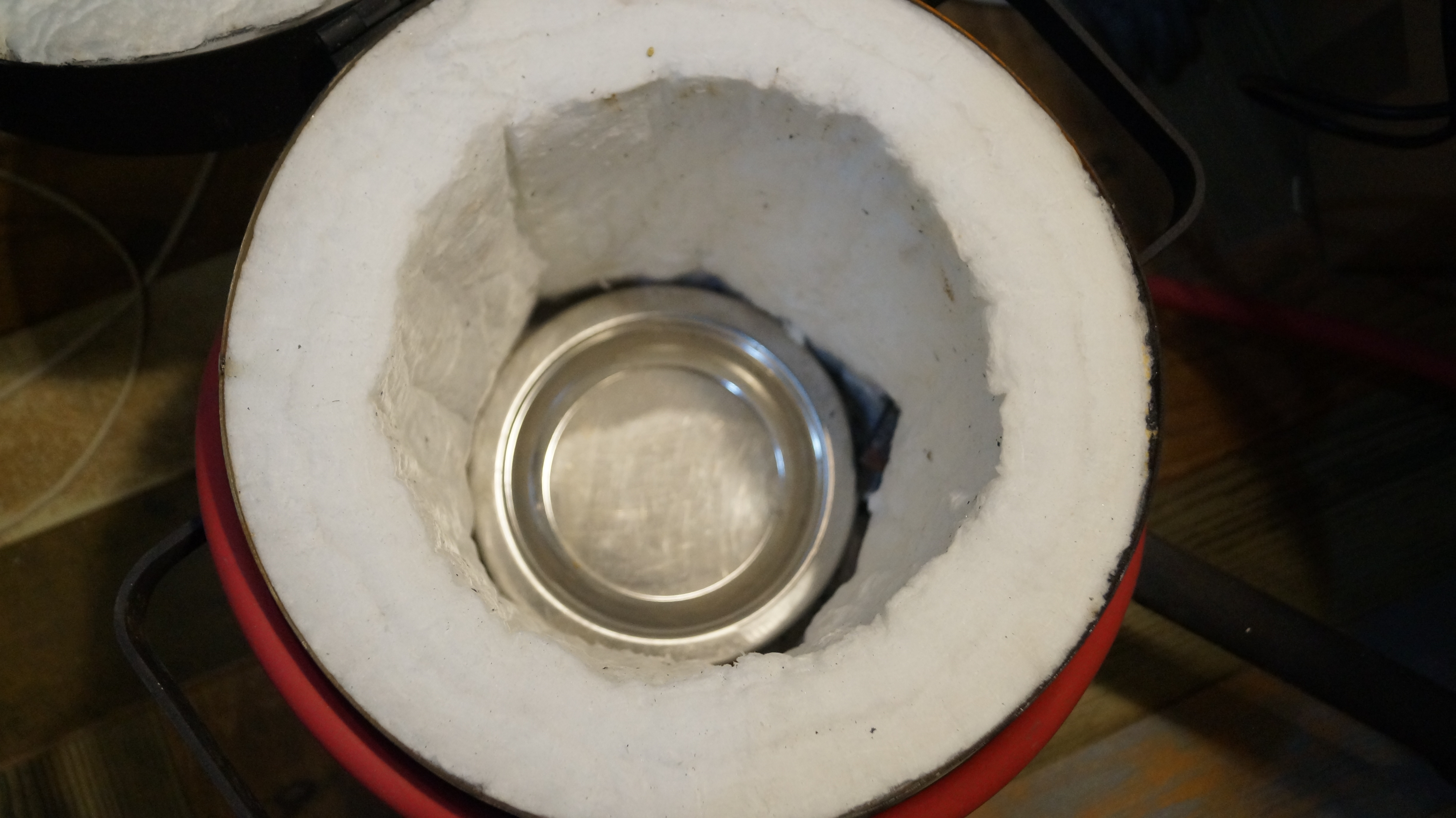

Теперь готовимся к прожигу корок. Корка хороша тем, что даже при температуре 1100С ей все нипочем. Поэтому в "простой" печи можно просто контролировать на глаз. До оранжевого-светлооранжевого. Это примерно и будет 900-1000. Готовим поддон в печь и развешиваем корки. При старте процесса ПЛА польется в поддон покинув почти весь форму, потом будет выгорать. Стартуем процесс.
Как кЫрковать дома и про кошку которую не умеют готовить...Как кЫрковать дома и про кошку которую не умеют готовить...Как кЫрковать дома и про кошку которую не умеют готовить...Как кЫрковать дома и про кошку которую не умеют готовить...
Спустя 20 мин все стекло и сгорело. Выдерживаем еще 20 мин и гасим печь. Оставляем охлаждаться вместе с печью. По остыванию вынимаем корки и убеждаемся что все прошло пристойно, ничего не треснуло, все обгорело начисто. Некоторые поверхности мальца потеряли качество, но это пофиг- там все равно литник и прибыль. При оригинальной посыпке корка будет почти белая, здесь с карьерным песочком она ряпчатая.

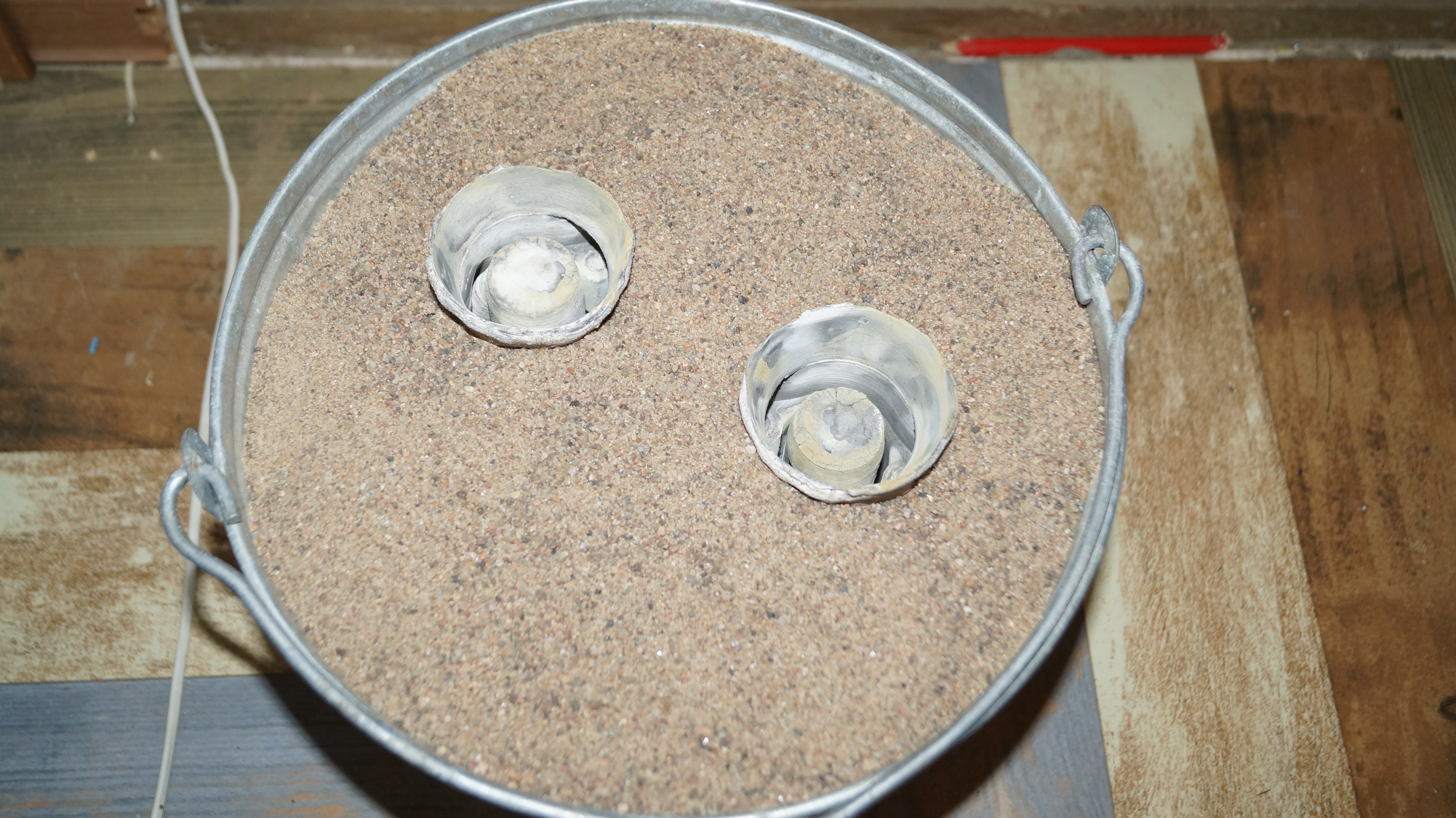

Теперь резко берем тигель, прокаливаем его, кидаем тудыть люминь. Берем корки и прикапываем их в ведерко с сухим песочком. Так как на улице и моросс, греем горелкой корки в песке и плавим люминь в печи. Стараясь не перегреть. По расплавлению вынимаем, шлакуем, заливаем
Теперь ждем остывания и обкалываем корку. Вуаля.
