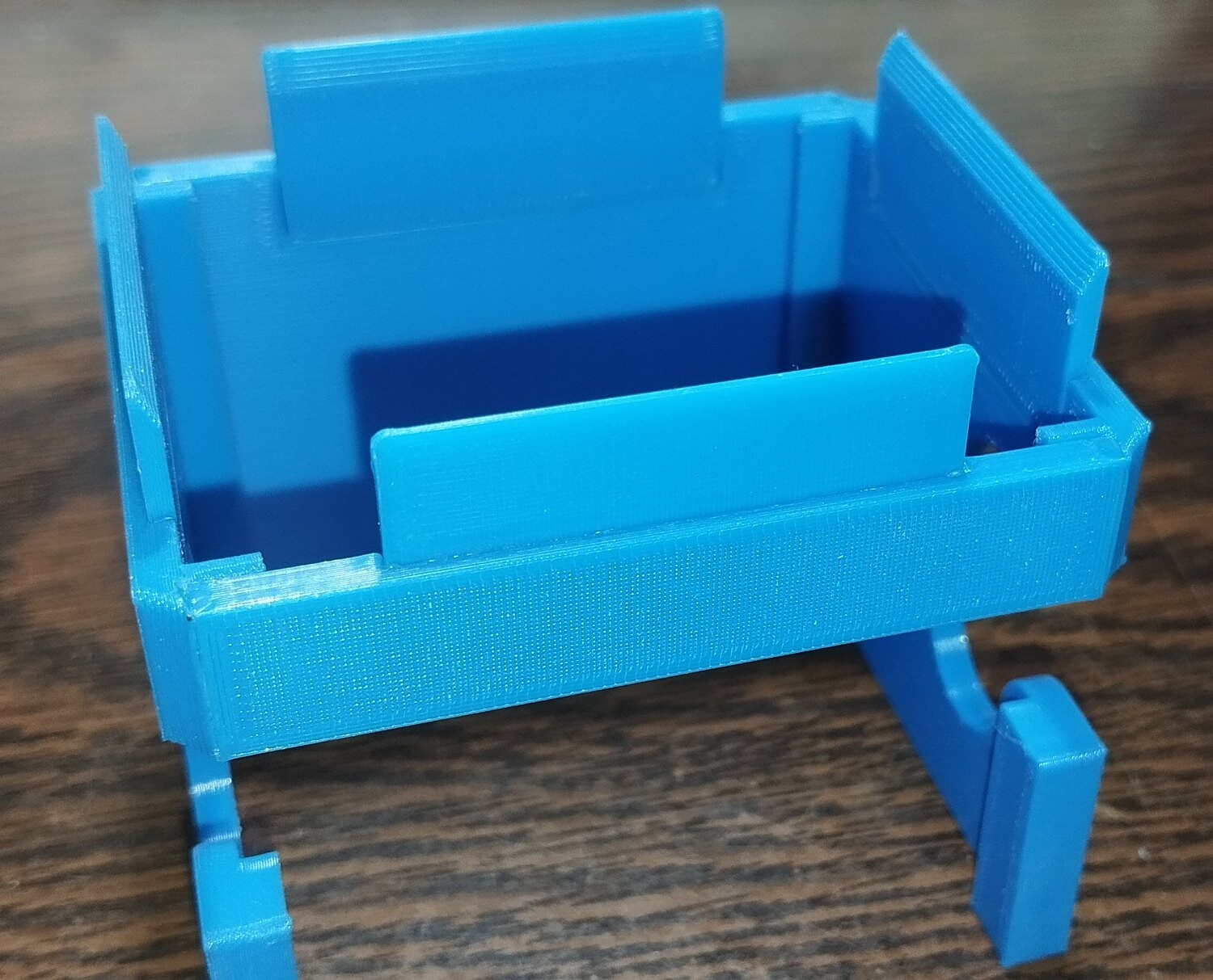

Тогда я решил разрезать модель на 4 плоские части и склеить их ДХМ. Разрезал, закинул в слайсер - время около 3 ч. Ну, это куда ни шло. Распечатал, отмыл от клея, просушил и начал клеить. И что я увидел? Обе боковины и передняя стенка корзины выгнулись горбом. Не сильно выгнулись, буквально на 1-2 мм, но этого достаточно для того, чтобы детали не совпали и разорвали склейку. Длина этих деталей - 142 мм.

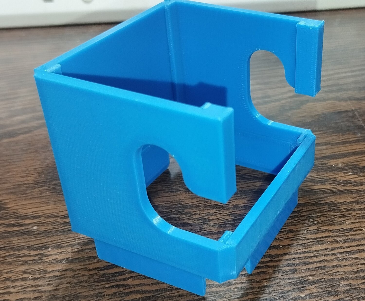

Третий подход. Отрезал от корзины голову, с ее пазами для посадки на кронштейн. Голову разрезал на 4 части и напечатал. Получилось. Изгиб если и есть, то глазу не виден и все склеилось отлично.

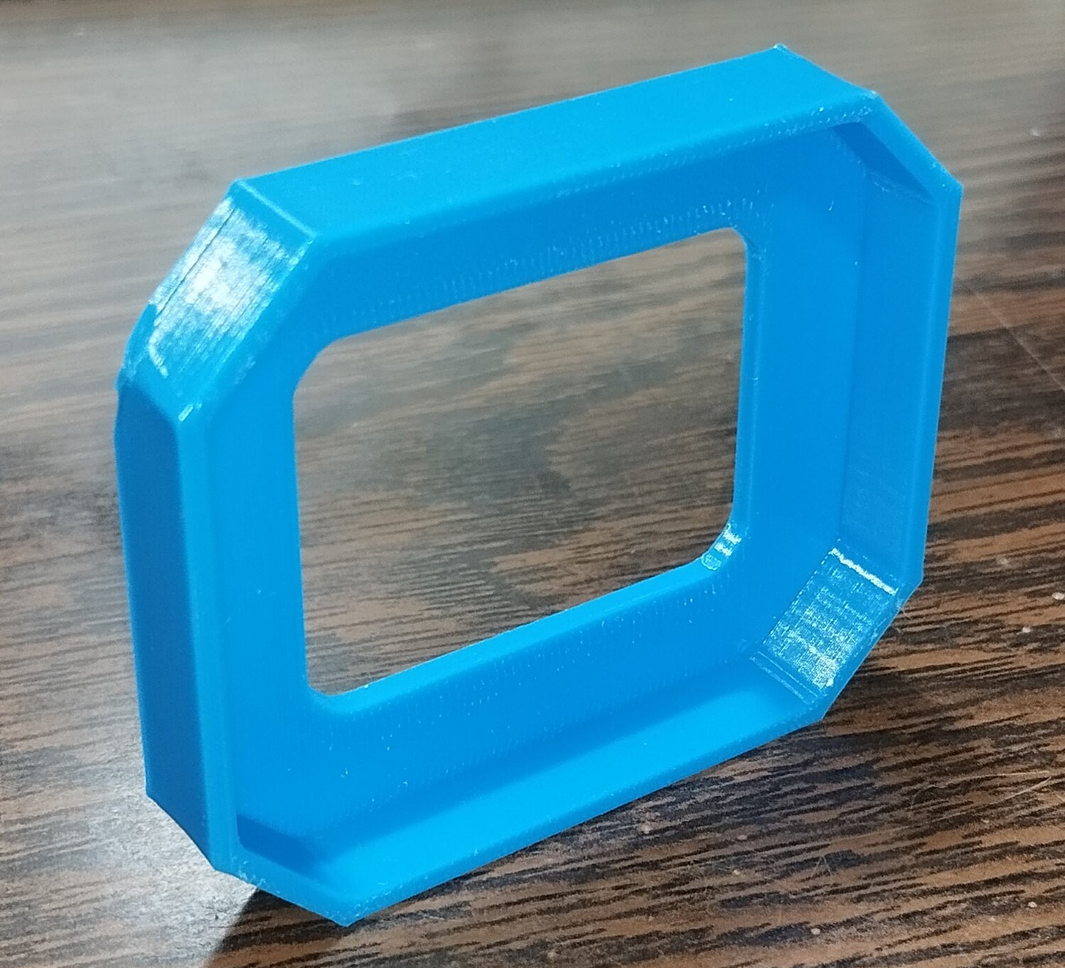

Для правильной склейки пришлось сделать и применить специальный шаблон:
Корзина для QIDI Q2
Вот так он вставляется и приводит все 4 угла склейки к 90 градусам:

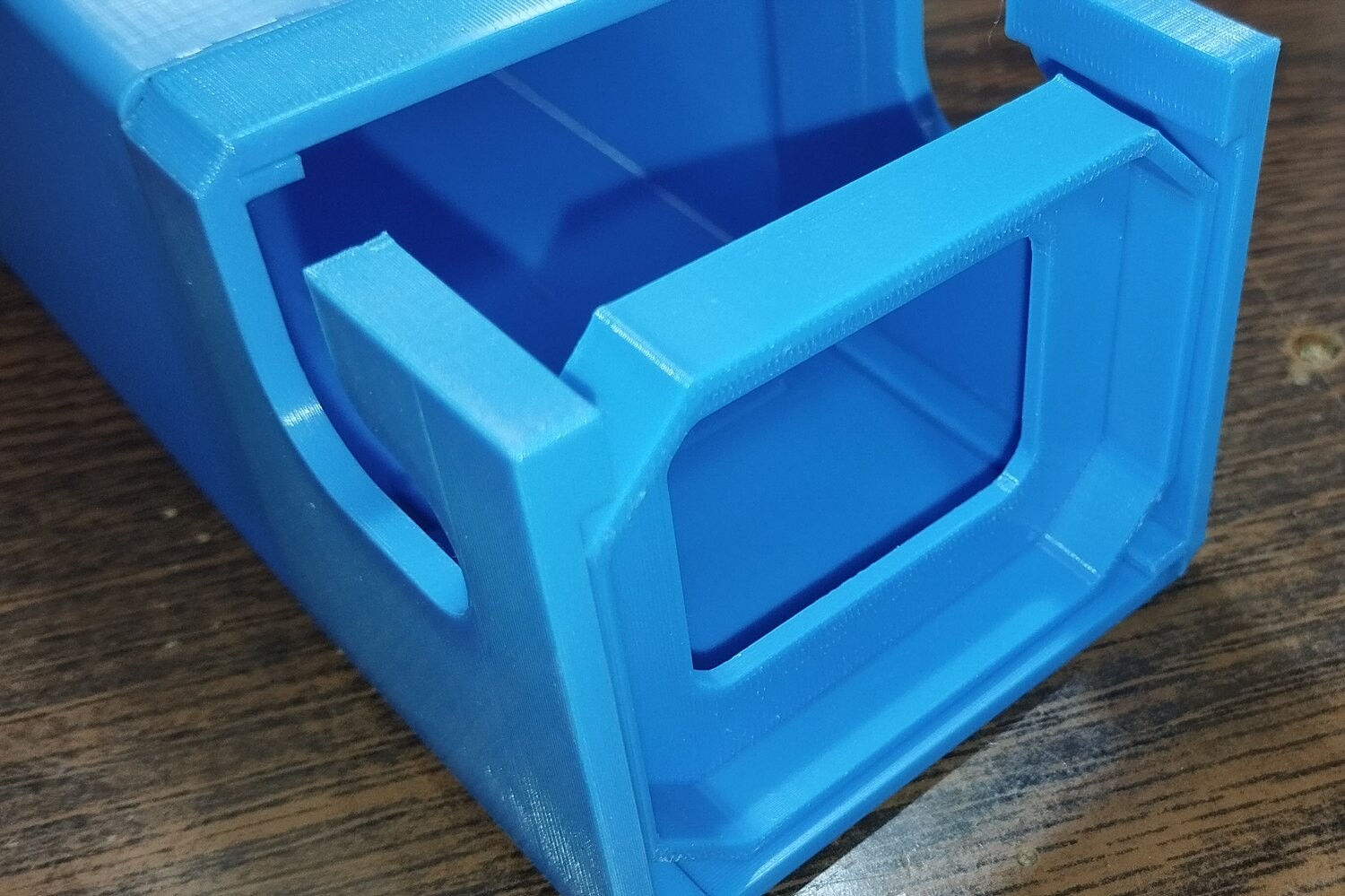

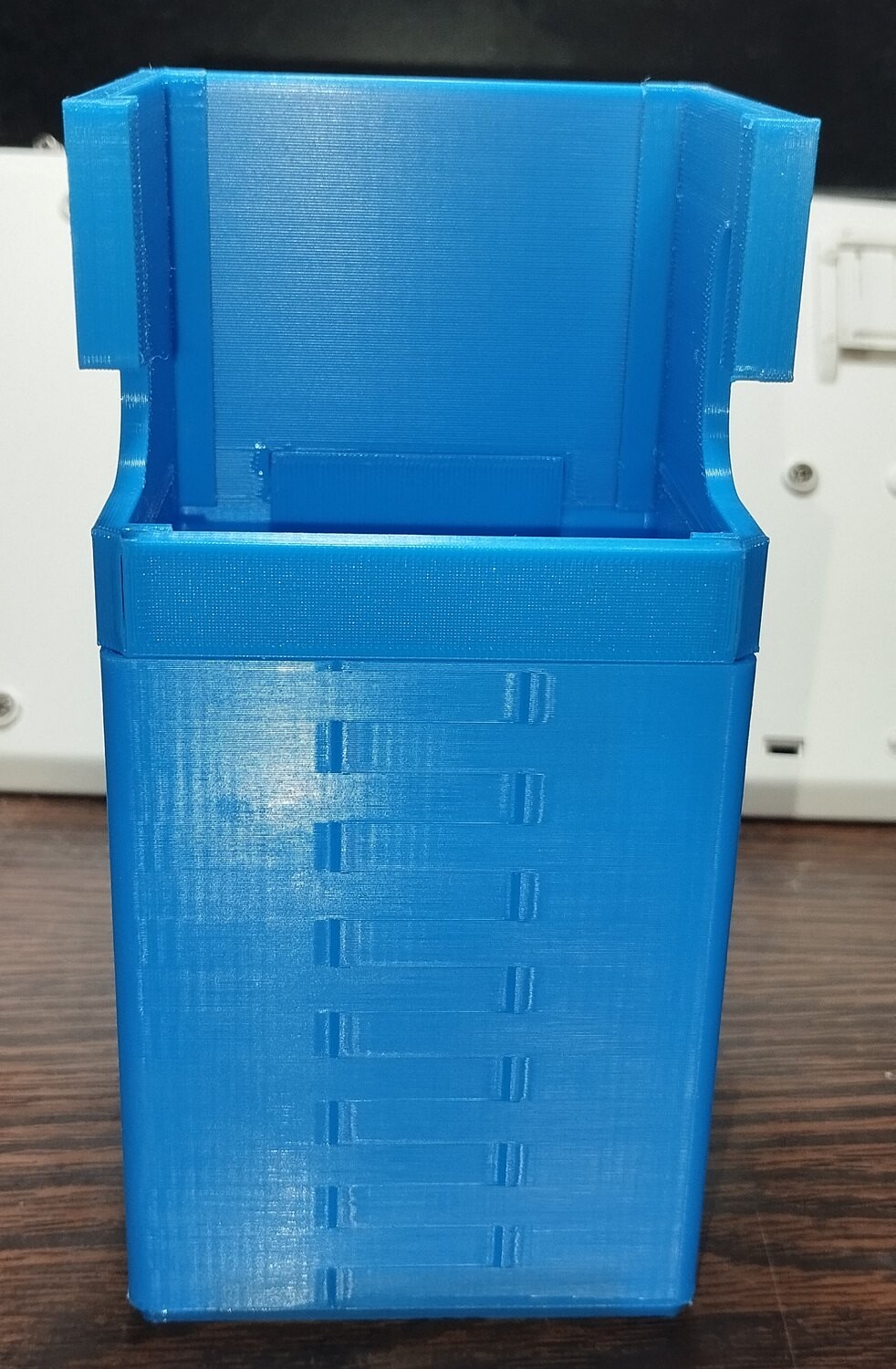

Для того, чтобы к голове можно было приклеить корзину, я вклеил в голову буртик, поверх которого корзина натягивается:
Корзина для QIDI Q2

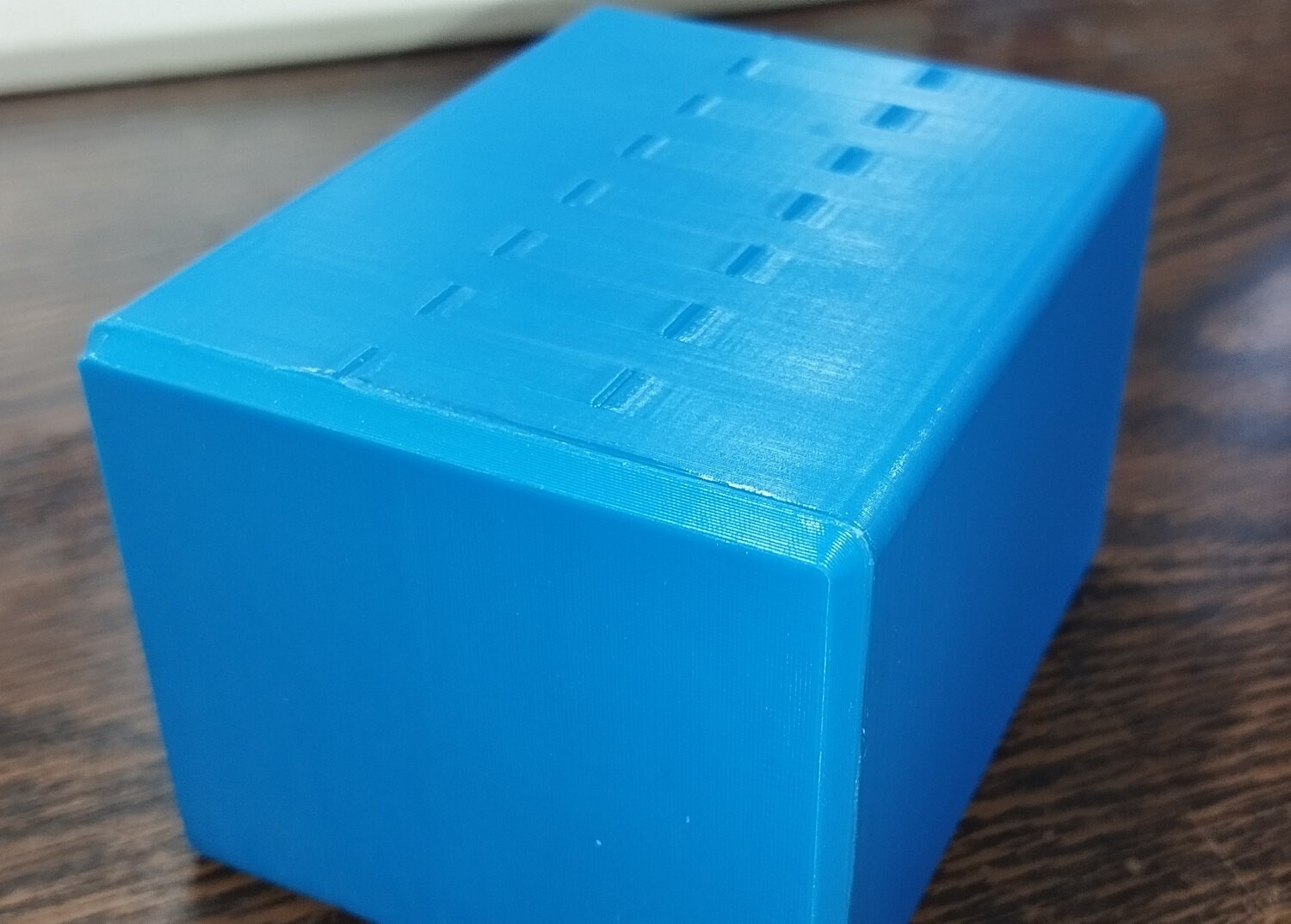

Оставшуюся часть корзины решил печатать как вазу. При работе над ней использовал метод печати толстой вазы, показанный нашим уважаемым mike_vp в некоторых его статьях, например здесь: https://3dtoday.ru/blogs/mike-vp/nebolsoe-dpolnenie-k-keisam-dlya-mulmimetra-i-oscillografa
Ширину перфорации в этой "вазе" я сделал равным 0.2 мм, пытаясь получить в этом месте спекание слоёв вазы и оно таки получилось. Надо было сделать 0.1 - было бы еще лучше:
Корзина для QIDI Q2
Поскольку двойная ваза корректно печатается только от стола, пришлось отрезать от нее дно, напечатать его отдельной деталью и вклеить. Печаталась корзина соплом 0.4, высотой 0.2, шириной 0.6, на скорости 100. Получилась весьма прочная скорлупка с толщиной стенки 1.2 мм 😁

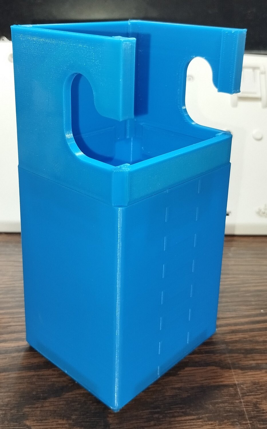

В собранном и склеенном виде весь девайс выглядит так:
Корзина для QIDI Q2
Корзина для QIDI Q2
Надо было делать не скругления углов корзины, а фаски, такие же как и на голове, но я подумал, что железяке будет легче печатать скругления. Ну да ладно. Такой принтер у меня один и переделывать утилитарную деталь я не хочу и не буду, хотя проектные файлы переделал.
