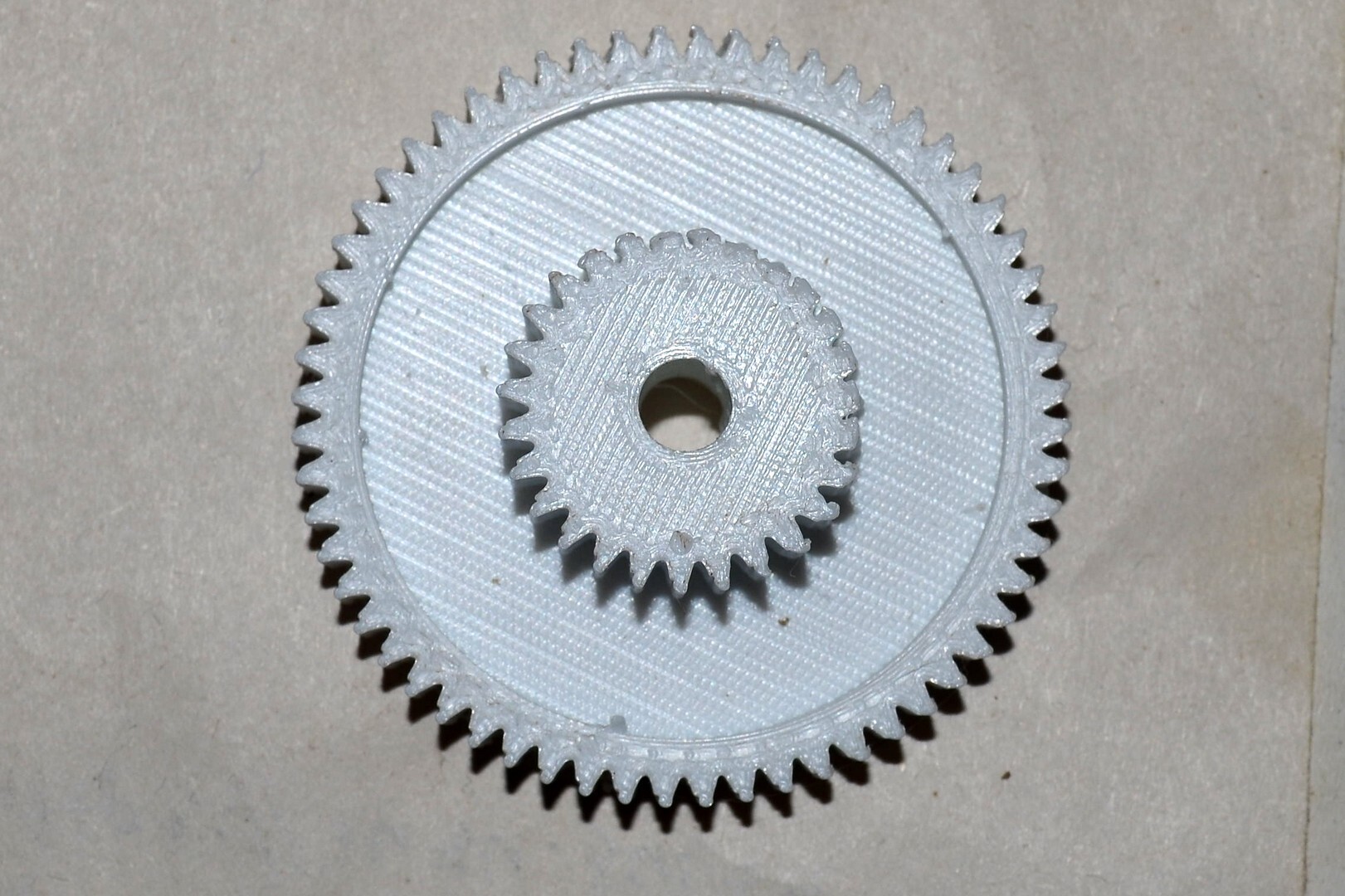

Изгибаются зубья шестерни.

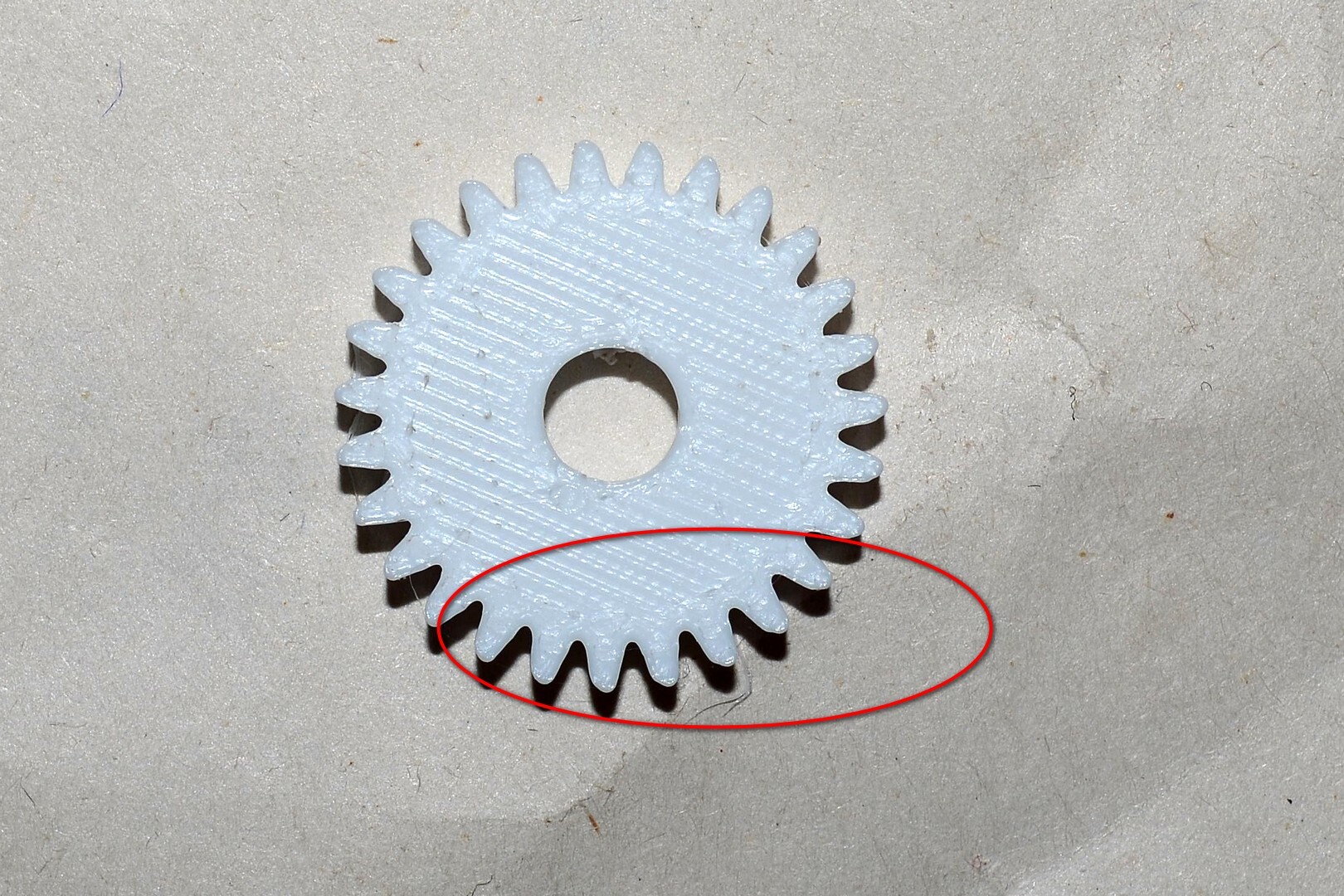

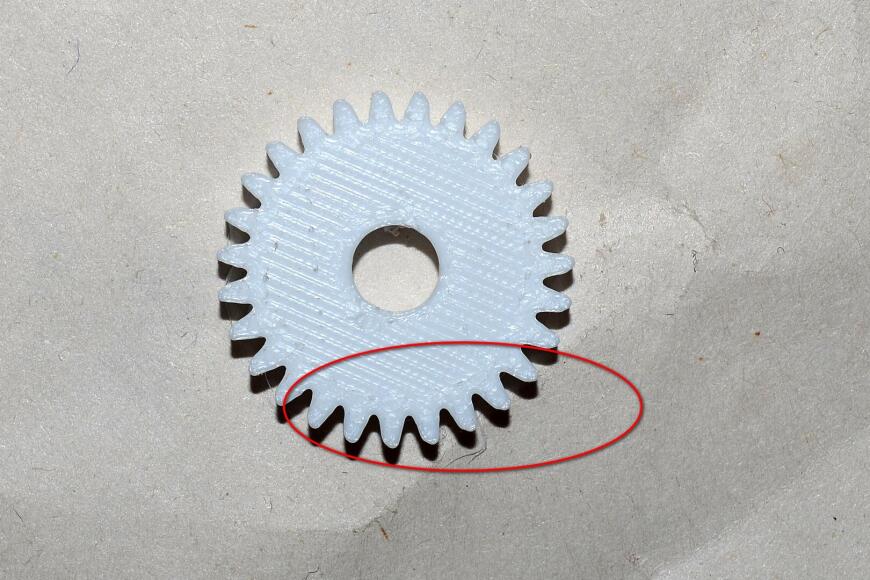

Печатаю шестерню из PA6 на "дрыге" соплом 0,3 мм, 255*С без обдува. Скорость внешних периметров 20 мм/с. Зубья изгибаются по ходу движения сопла:
При 230*С заметно лучше, но все равно осталось. Ставил LA =0.05 и 0.1 не повлияло. Куда ещё посмотреть?
