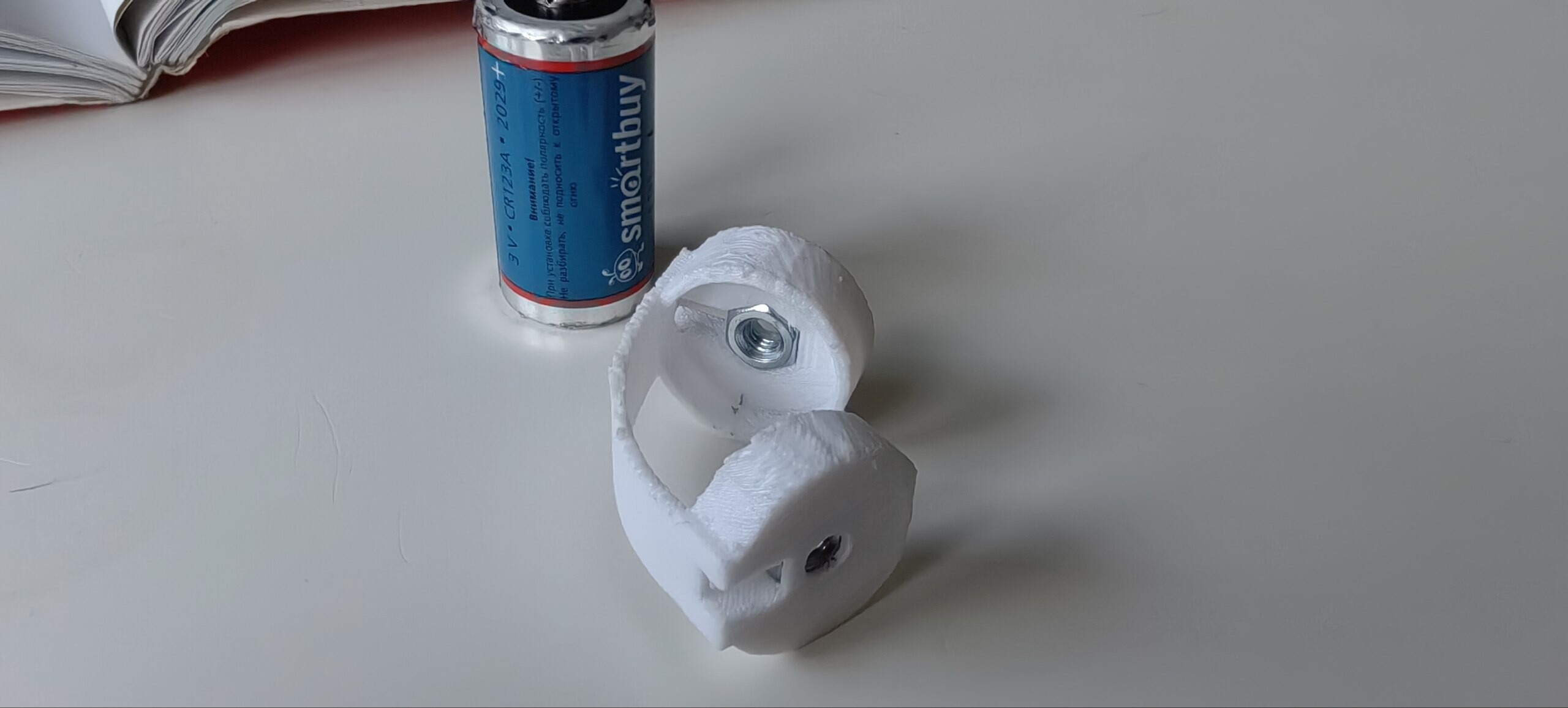

Придумал себе держатель для батарейки CR123A
Буквально в двух словах. У меня возникла довольно специфическая задача, в ходе которой необходимо было использовать батарейку CR123A в довольно стесненных условиях. Буквально - запихнуть в дверную коробку входной двери через отверстие для ригеля.
Диаметр отверстия около 22 мм, чего вроде бы достаточно, но вот глубина 37 мм при длине батарейки около 35 мм - катастрофически мало, чтобы сделать традиционный держатель с толстыми стенками и все такое. Я пробовал, его уже не протолкнуть даже если наклонять в процессе.

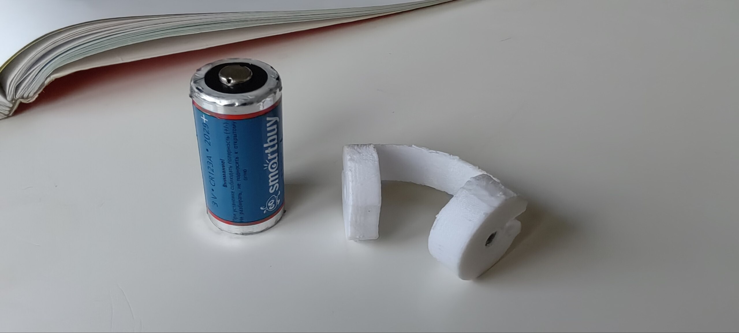

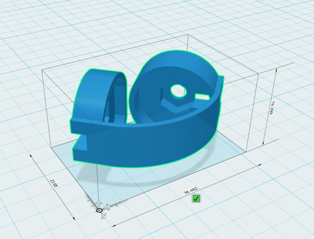

Возможно, плохо пробовал или плохо придумал, но в итоге выдумал другую штуку - экстремально компактный (как мне кажется) держатель для цилиндрических элементов. Конкретно моя версия сделана именно под CR123A, но ничего не мешает использовать идею для других элементов.

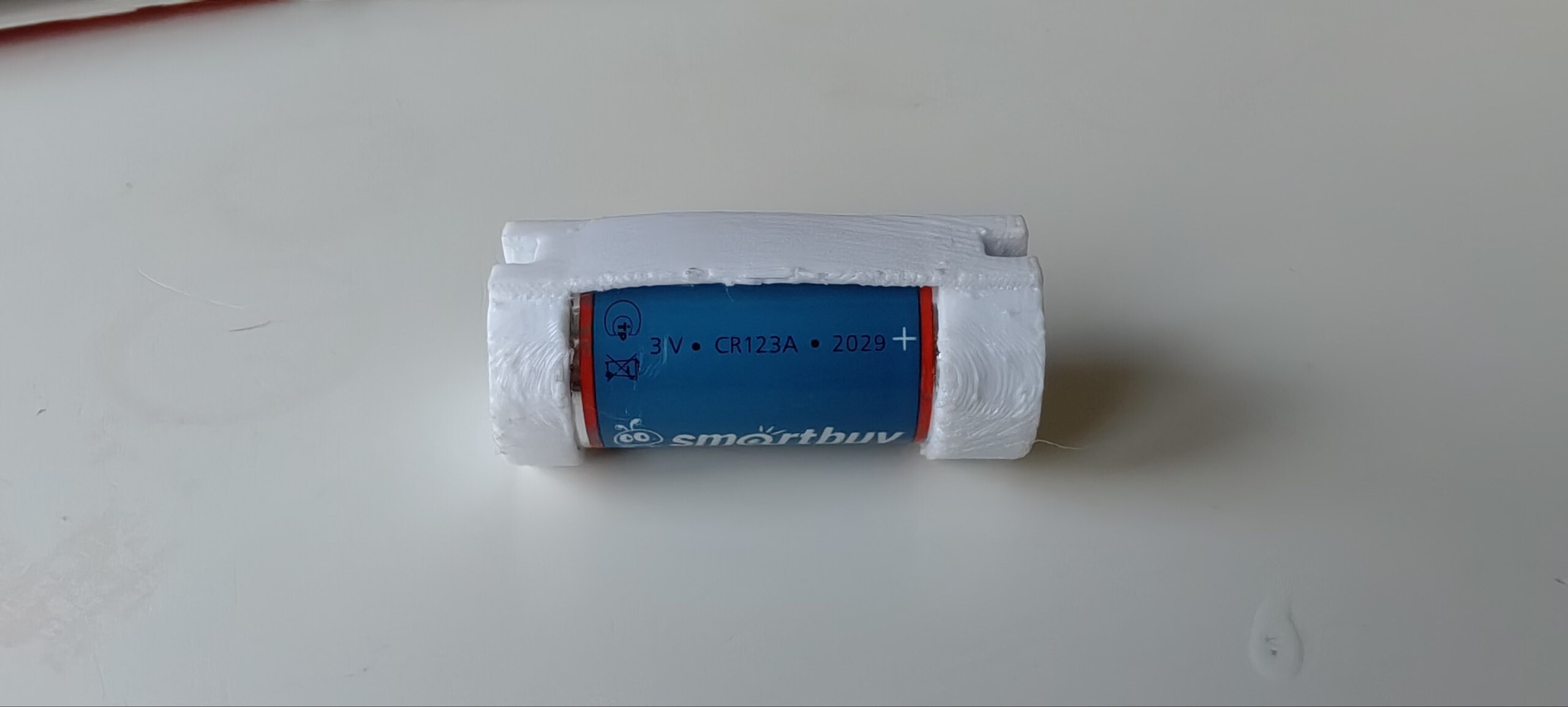

Суть простая: дуга соединяет две чашки с контактами для батареек. Дуга служит одновременно соединителем, ограничителем разбега и пружиной. Толщина верха и дна подобраны с расчетом, что контактами будут служить гайки М4 - для них же рассчитаны и посадочные места. Если точнее, то гайка на плюсовом контакте батарейки сделана заподлицо с поверхностью, а гайка на минусе выступает на полмиллиметра, чтобы обеспечить контакт.
Ну и на каждой чашке сделаны вырезы для проводов, которые припаиваются к гайкам.

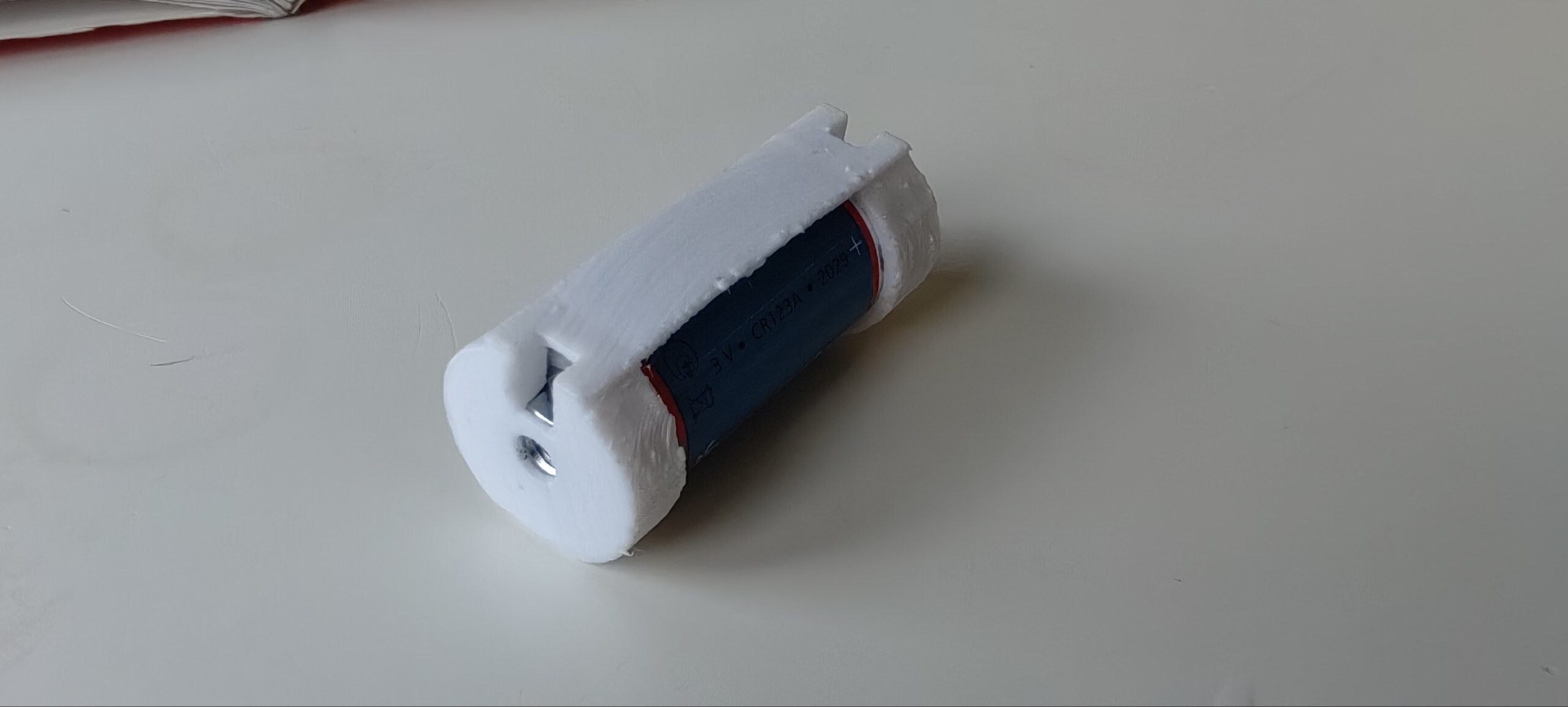

У меня эта конструкция сейчас на полевом тестировании. И что могу сказать. Во-первых, я таки сумел запихнуть ее в дверную коробку. И даже вынуть потом обратно. Во-вторых, дуга разгибается от времени. Но контакт пока (плюс-минус неделя) сохраняется.
Резюме: конечно, не считаю это ультимативным решением, но поделиться считаю нужным.
