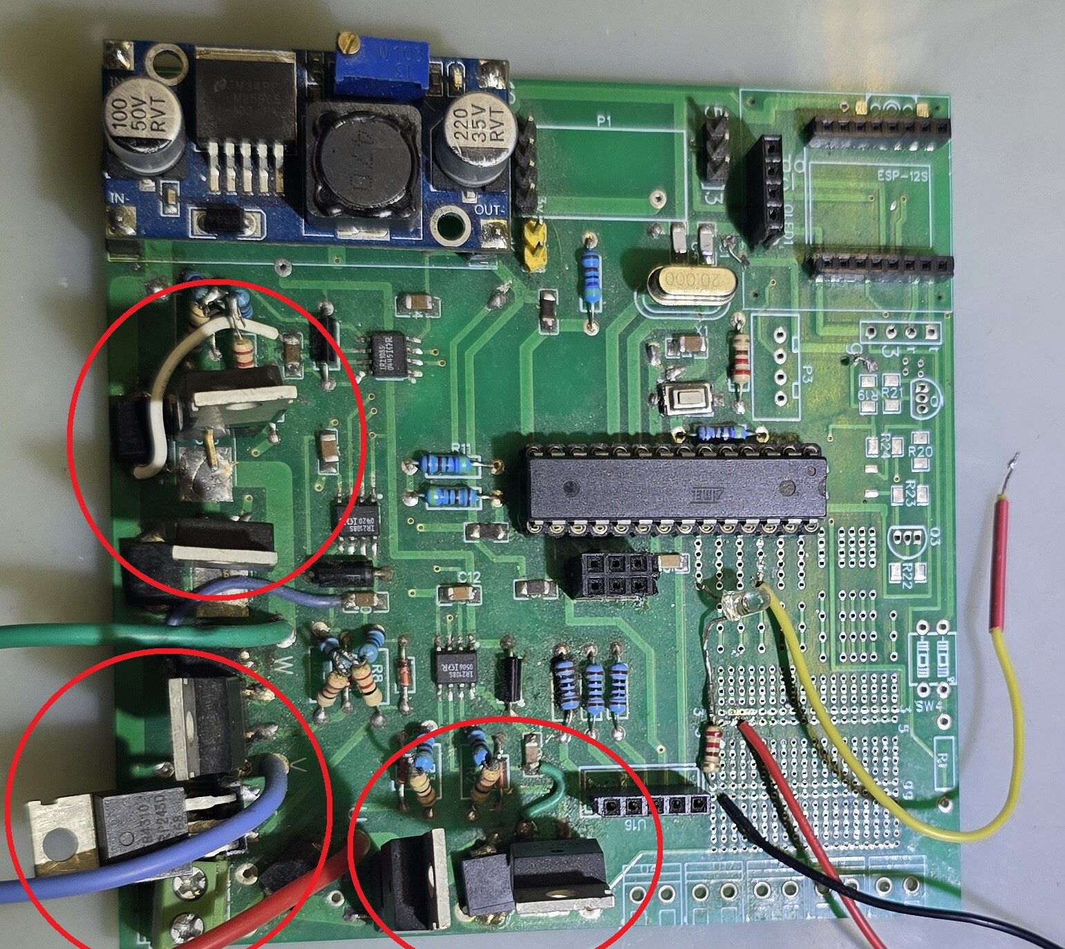

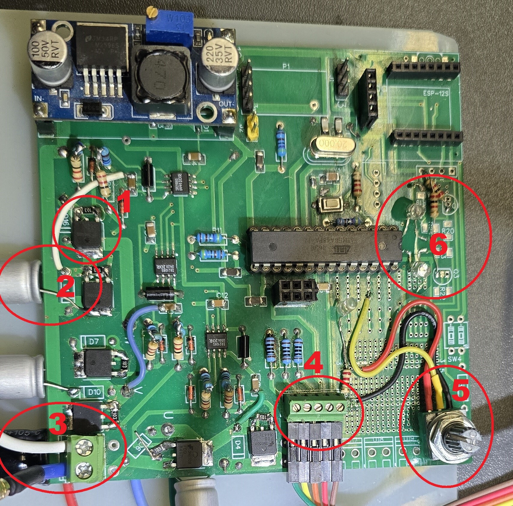

Это вторая часть цикла по разработке ESC для BLDC с шестишаговой коммутацией. Для демонстрации работы кода контроллера я доработал первый вариант платы ESC.
Первая часть находится по ссылке Разработка ESC для BLDC. Схема. #1.
Все ссылки на программу управления и видео работы ESC даны в конце статьи.
Разработка ESC для BLDC. Программа. #2В ходе тестирования в исходной плате были установлены транзисторы IRFB4410 в корпусе TO-220 и диоды Шоттки SS56 в корпусе SMC, и надо было вернуть всё в исходное состояние и установить транзисторы FDD8447L(1) в корпусе TO-252 и диоды Шоттки 1N5819 в корпусе DO-41 (установлены с нижней стороны), плата была спроектирована под эти корпуса.
Между затвором и истоком каждого транзистора установлены SMD резисторы номиналом 10 кОм (1). На каждый полумост фазы установлен твердотельный полимерный электролитический конденсатор 63 v 220 мкФ (2). На общем питании запаян электролитический конденсатор 1000 мкФ 51 В (3). Заменен разъем под датчики Холла (4). Зафиксирован на плате переменный резистор для управления скоростью оборотов двигателя (5). К имеющемуся на плате красному светодиоду добавлены ещё два светодиода зеленого и красного цвета (6). Провода фаз перенесены на нижнюю сторону платы. В качестве микроконтроллера используется чип Atmega48PA, кварц используется на 20 МГц.
Подведу итог подключений к МК и опишу работу кода по настройке архитектуры.
Фаза U: верхнее плечо (Uh) подключено к пину PD6. На этот вывод заведен аппаратный ШИМ — канал OC0A таймера 0. Управление осуществляется изменением скважности ШИМ через регистр. Нижнее плечо (Ul) подключено к пину PD7. Это цифровой вывод, управление осуществляется логическими уровнями портов (через PORTD).
Фаза V: верхнее плечо (Vh) подключено к пину PD5. На этот вывод заведен аппаратный ШИМ — канал OC0B таймера 0. Нижнее плечо (Vl) подключено к пину PD4. Это цифровой вывод, управляемый через PORTD.
Фаза W: верхнее плечо (Wh) подключено к пину PD3. На этот вывод заведен аппаратный ШИМ — канал OC2B таймера 2. Нижнее плечо (Wl) подключено к пину PD2. Это цифровой вывод, управляемый через PORTD.
