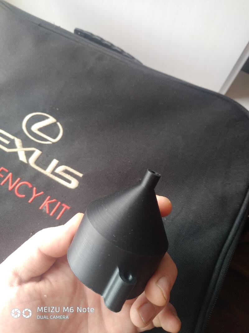

20.03.2020 в 10:35
печатал абс. качество норм модели. попробую в мастерской им поработать. жаль нет сменных на носике вкладок. размеры пока что непонятны и какое время протекаемости.
автору респект.
Распечатано на 3D-принтере: Ender 3 Pro
20.03.2020 в 12:09
Рекомендую найти развертку ф4мм и пройти носик, сняв шероховатости и откалибровав. По времени протекаемости нет данных. Он как раз таки для того что бы эту величину измерить. Тут важны объем и сечение+форма. Объему в нем ровно 100мл. Для более густых сред существует ВЗ-6. Там 6 мм истечение
20.03.2020 в 15:28
ок, сапасибо.
мне нужен был диаметром 4мм и глубина носика около 5 что бы была.. как у форда 4. тут впринципе так и есть. только бы доработать чутка бы модель. сделать бы кольцо от перелива и слива юбочку. типа как на вискозиметрах форд. краску разбодяжил по времени. 9 секунд и погнал красить. впринципе у меня пулик и более вязкое норм ложит так что мне этого времени как раз. можно и в 10 сек. результатом доволен. ложиться адекватно. кароче вещь=) кто в теме, рекомендую. под грунт бы еще че нить.
20.03.2020 в 17:44
как у форда 4
Пожалуйте. Перегнал из дюймов в мм.

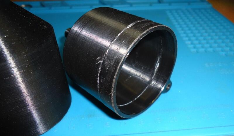

15.05.2021 в 11:46
Чет непруха какая то. Этот распечатал, отверстие 4мм. Смотрю на первый, визуально вроде больше емкость. Решил измерить вес воды. В итоге форд 98грам, эта модель 75 грам😭
10.02.2022 в 12:35
Блин( прочитал твой коммент после того как напечатал(((( 75 гр.( а надо 100!
10.02.2022 в 12:43
На кухне валяется эта хрень без дела, поздравляю и тебя с приобретением не нужной хрени))
28.08.2022 в 02:31
Всем привет.
В общем напечатал обе модели. Как я вышел из положения что в одном 75мл, а в другом отверстие 9,3мм (((
С большим отвертием все ясно, надо просто сделать заглушку с нужным диаметром. С недостающими мл, напечатал 10мм стакана и приклеил, получилось 100мл если до края не долить примерно 1мм жидкости.
Все равно точность будет с погрешностью +- 0,5-1сек потому что нужно в ручную синхронизировать слив и включение секундомера, а если считать в голове, то еще больше может получиться.
Проверить вязкость можно на тормозной жидкости, она как раз такой текучести как база автометаллик.
p.s. материал PET-G, сопло 0,4
