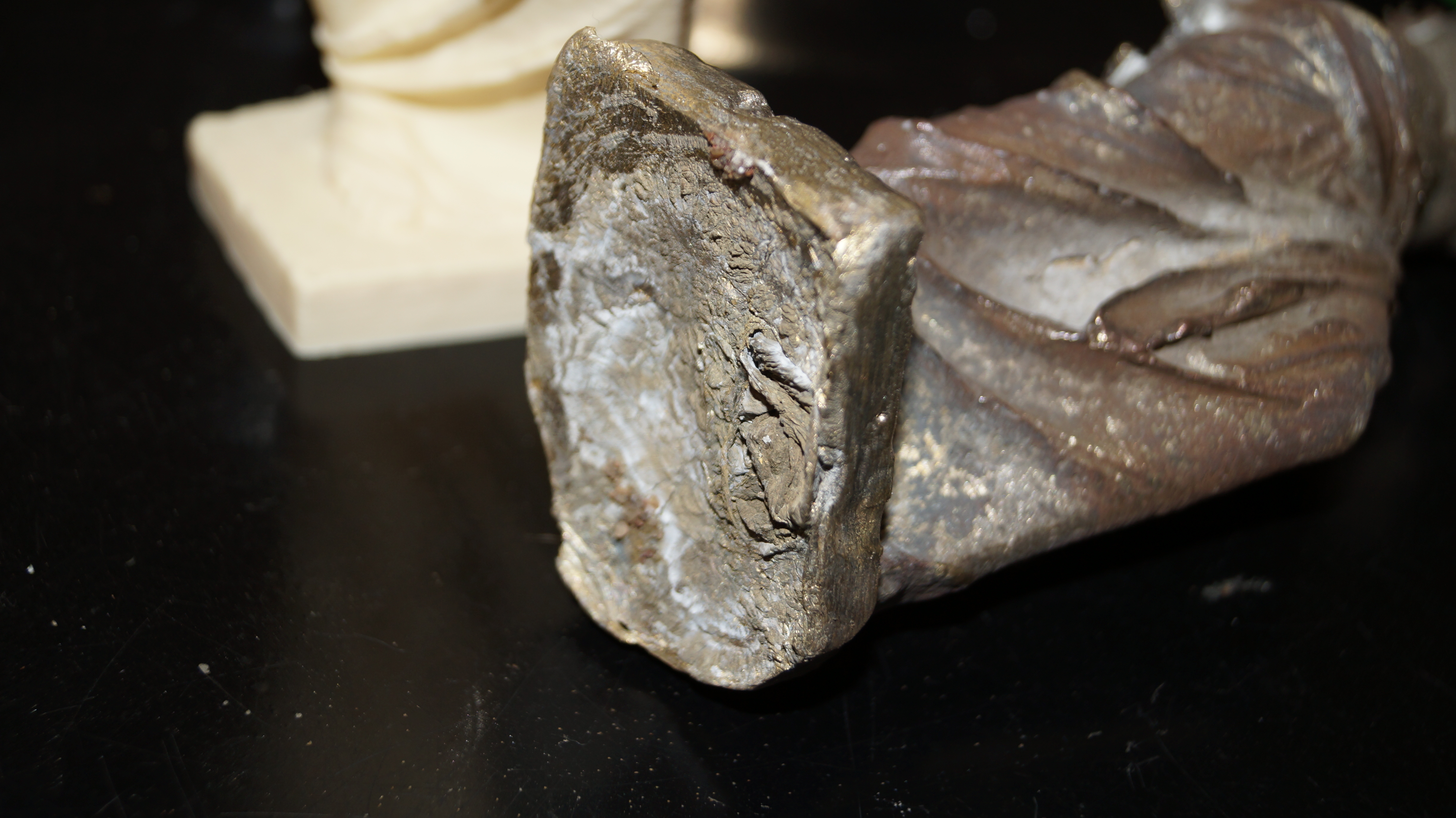

Как остыло- все отбиваем и чистим. Переходим к разбору каКчества отливки.
Корка, шкура и латунь. Литье и разбор.Корка, шкура и латунь. Литье и разбор.
Как мы видим "в принципе отлилось". Но от головы до постамента скатилось в каку.
Как мы видим корка сломалась в других местах. Все таки не шутка- в нее залетает пару кило латуни. Корку под тяжелые металлы нужно делать толще. Голова отлилась хорошо и имеет светлый цвет. Расплав был достаточно горячий при небольшом объеме. Печатная текстура снялась "остро" и подробно. В районе сисек/писек :) расплав стал остывать но не вопиюще, но имеются язвочки- Это но нейм латунь и пренебрежение флюсом.
От писек и до постамента начался мрак. Расплав остывал но еще лился. Детализация стала падать. Появился непонятный нагар. На разнотолщинном в районе тоги/ног из-за разной скорости остывания отливку разорвало. Далее у пяток и постамента попал шлак и создалась огромная каверна(усадочная раковина). Не было стояка/литника, который потпитал бы постамент. На постаменте детализация вообще упала- печатное еле видимо.

Вот такой опыт.
Несколько рекомендаций тем, кто взялся лить. В переложении на домашне-кустарное литье
-Всегда делайте мощный литник. Если мастер печатный- печатайте/допечатывайте эти элементы сразу. Если не лезет в принтер или много поддержек- можно печатнуть отдельно и приклеить. И лучше сразу на стадии мастер модели. Силиконовую форму лучше снимать сразу с литником, чем потом морочиться и сидеть паять все это.
-Не морозьте расплав. Температура должна быть правильной.
-Делайте корку толще. Задумался? Потерялся хватит или нет? Наверти еще пару слоев или заармируй стальной проволокой в середине корки.
-Не гнушайтесь работать с расплавом. Шихтуйте, шлакуйте, раскисляйте. Почитайте про это.
-Лучше конечно юзать известные сплавы. Там будет понятное поведение. В данном случае была латунь от итальянских смесителей, отечественной инж фурнитуры и немецких приборов учета тепла. Вторая плавка, цинк выгорает... Что там за компот- не понятно. Вообще на ЛС59 похоже. Но это всего лишь похоже.
