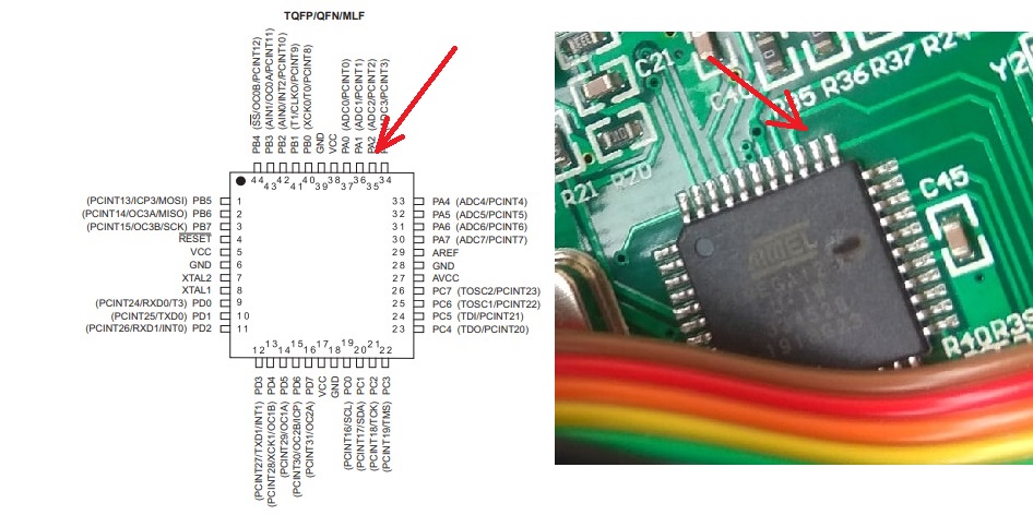

Выгорел порт микроконтроллера.

4. Нас интересует #define TEMP_0_PIN 7 // Analog Input (pin 33 extruder). Менаяем цифру 7 на 2( он же порт А2, не используемый.
5. Шьем прошивку.
Далее смотрим Datashit на контроллер, смотрим какая физицески нога относится в порту А2:
Прежде чем паять необходимо проверить выгоревший порт на короткое замыкание, в моем случае оно было, следовательно ногу от платы нужно отсоединить. Далее проверить резисты/конденсаторы и тд на дорожке выгоревшего порта на целостность. В моем случаем все было целым( Не удивительно, ибо ток был не очень большим). Плюс прозвонить свободную ногу, он не должны звониться! Если все ок, отпаиваем/перекусываем ногу выгоревшего порта, и паяем перемычку к новому порту.
Провод должен быть заизолированным, на фото не просто кусок меди, это лакированый провод с трасформатора!
