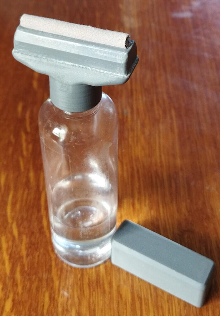

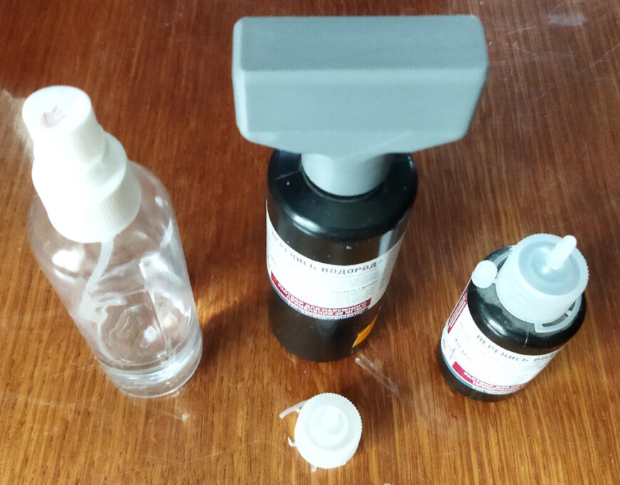

Автовелюр, его замечательные свойства, а именно пористость и инертность к растворителям подвигли на создание весьма нужных в 3Dтворчестве прибамбасов. Предлагаю вашему вниманию повидоновую мазилку для покрытия стола адгезивом на основе повидона. Надевается на самые популярные аптечные пузырьки.

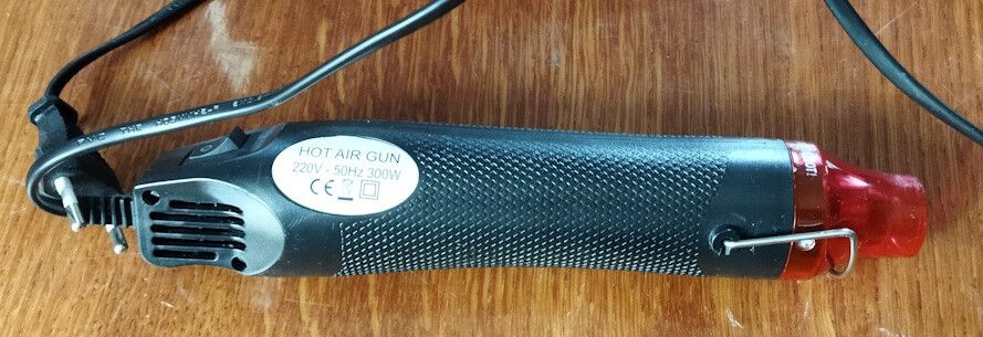

Печатана АБСом. омоноличена ацетоном и прогревом вот этим феном (250 град).

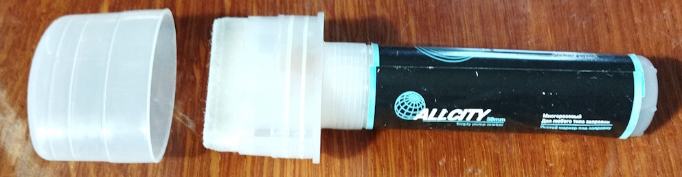

В работе совсем не хуже этого изделия,

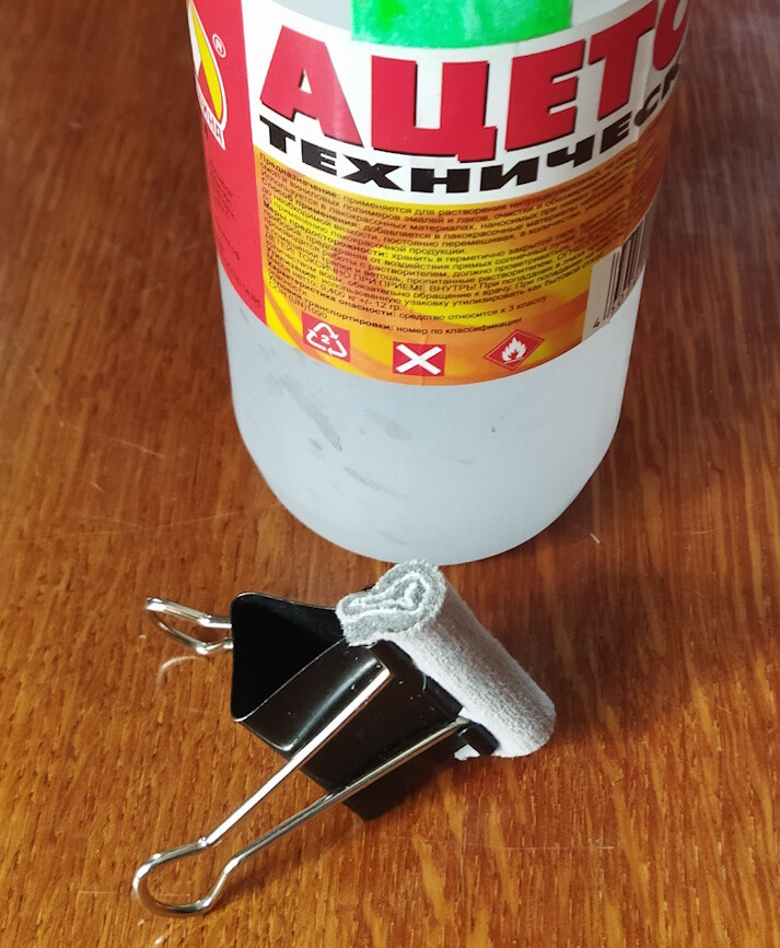

а рабочее лезвие мягче, лучше прилегает к столу.. Не знаю как у вас, но пропитка ацетоном поверхности модели, у меня всегда проходила под звуки не очень литературных выражений, ибо тряпочка с ацетоном мгновенно высыхает и поверхность получалась не очень.. А сейчас с помощью вот этой п..лины процесс стал ну очень приятным.
Одной пропитки хватает на всю модель весьма крупных размеров (коробка для машинки). И промазка изумительно ровная. Так что очень советую обзавестись автовелюром для разных целей. Я проверил ацетоном, 646, ДХЭ и растворителем 88 клея, абсолютно безразличен ко всем. Если ваше зеленое земноводное не позволяет просто купить кусок в магазе автотканей, то можно прикинуться бомжом и порыться в мусорке возле СТО. занимающимся обшивкой салонов авто.;-) (шюдка)Вроде все сказал, критикуйте... STLки тут:мазилка
