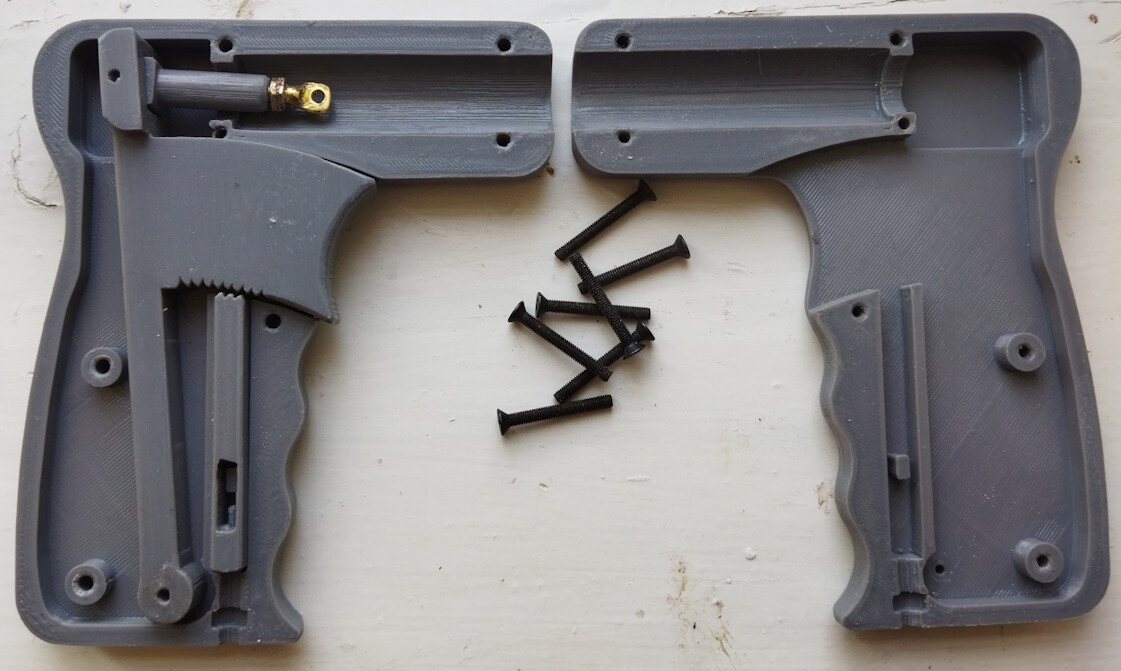

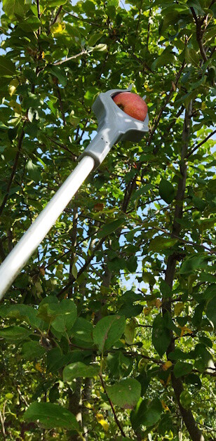

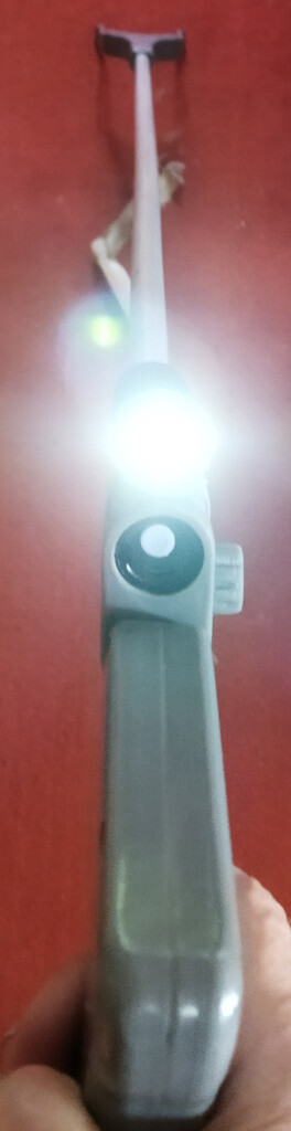

Полезная палка-доставалка.
Вот, сбацал себе игрушку, но очень полезную.

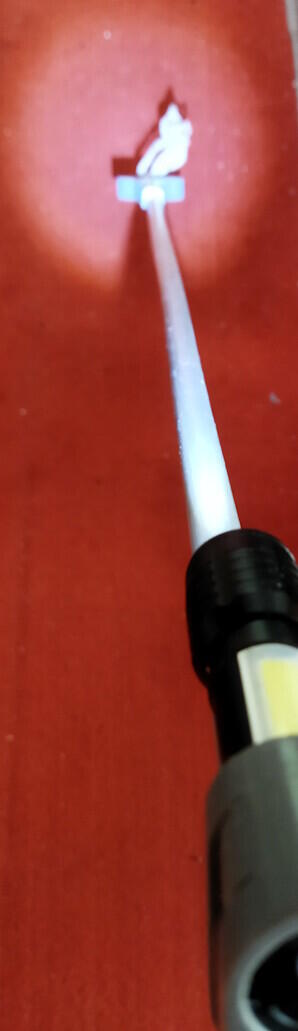

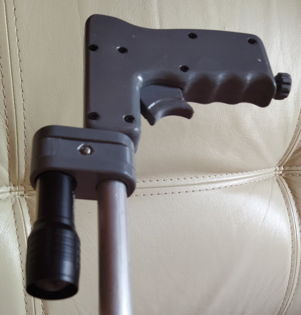

В основном хотелось для рыбалки иметь доставалку, ибо регулярно слетают колокольчики с фидера в воду, и приходится изгаляться для их доставания, но в процессе создавания, идея обросла дополнительными нюансами, добавил фонарь для ночных поисков и просто освещения места расположения,
а палка позволяет зацепиться за ветку и вот тебе люстра,

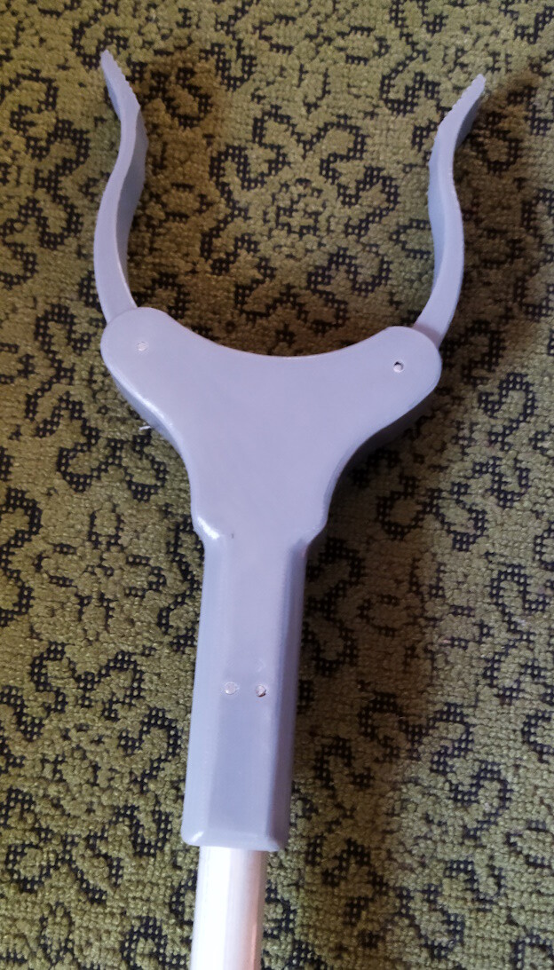

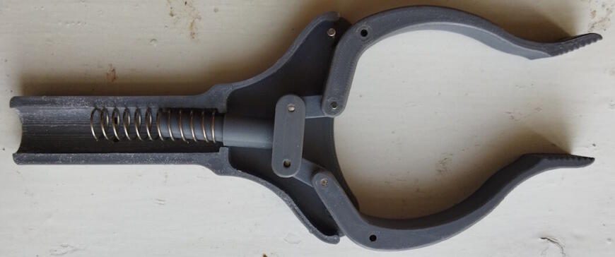

тем более, что предусмотрел фиксацию спускового крючка при сжатых клешнях . Кстати, фонарь на удивление дешев и хорош, заряжается от USB и даже коробочка с кабельком есть. https://www.wildberries.by/catalog/156563189/detail.aspx а держатель фонаря двигается по штанге вверх-вниз и фиксируется барашком в любом нужном месте, как и захват который можно поворачивать на штанге. Есть небольшое неудобство в хватании клешнями предметов из-за скользкости АБСа, тем более очень гладкого после 646, но выход есть, просто надеть на клешни резиновые напальчики или просто термоусадку. В качестве штанги использовал лыжную палку длиной 115 см и диаметром 16мм ибо прочность тут имеет значение, так как наступить на доставалку легче легкого, тем более на рыбалке . Все знают что рыбалка это очень просто- наливай да пей, а после этого уже плохо видно куда наступаешь ;-)). Я правда не такой, не добытчик, а созерцатель, ибо езжу один, без выпивки, и ниразу не огорчаюсь, если поймаю отсосиновик... При проектировании и печати делал половину изделия и потом в слайсере прюше просто отражал вдоль оси У, получается идеальное совпадение.
Все оси от CD и флоппи приводов 2,5мм оси, там их много. Словом получилось неплохо, но надеяться на то, что можно им поднимать серьезные грузы не стоит, пластик все же гибкий и сжать сильно не удастся... Вот СТЛки: палка
Все вроде, ругайте...
