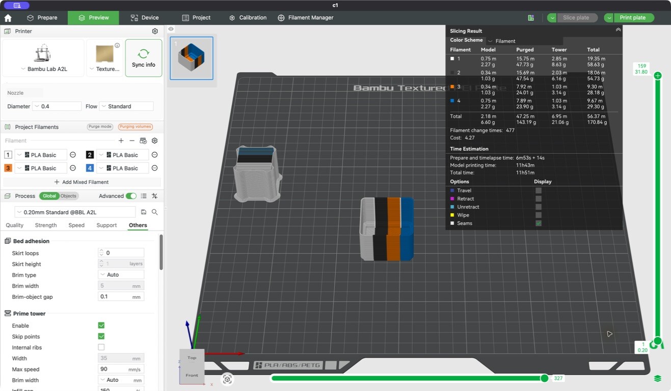

Одна коробочка размером 41,5 × 41,5 × 31,75 мм, четыре цвета, слой 0,2 мм. Раскрасили вертикальными полосами, и Bambu Studio насчитал 170,84 г пластика и почти 12 часов печати. В саму коробочку из этого попадает 6,60 г. Ту же коробочку с горизонтальными полосами слайсер оценил в 10,26 г и 34 минуты.

Вертикальные полосы: 477 смен цвета
Когда коробочка раскрашена вертикальными полосами, все четыре цвета встречаются почти на каждом слое. Слайсер насчитал 477 смен филамента.
Статья расходаМасса
Модель6,60 г
Промывка143,19 г
Черновая башня21,06 г
Всего170,84 г
В готовую деталь попадает меньше 4% пластика. Остальные 164 грамма уходят в отходы.
Многоцветная печать на 3D-принтере: куда уходят 164 грамма пластика. Расчёт на Bambu Lab A2L Combo
Bambu Studio показывает раздельно расход на модель, промывку (Purged) и башню. Итог 170,84 г относится ко всей печати.
В деньгах это выглядит так. При цене катушки Bambu PLA Basic 1 490 ₽ за килограмм (цена на 23.10.2026) коробочка с вертикальными полосами обходится примерно в 255 ₽ пластика. Без учёта электричества, износа и времени принтера.

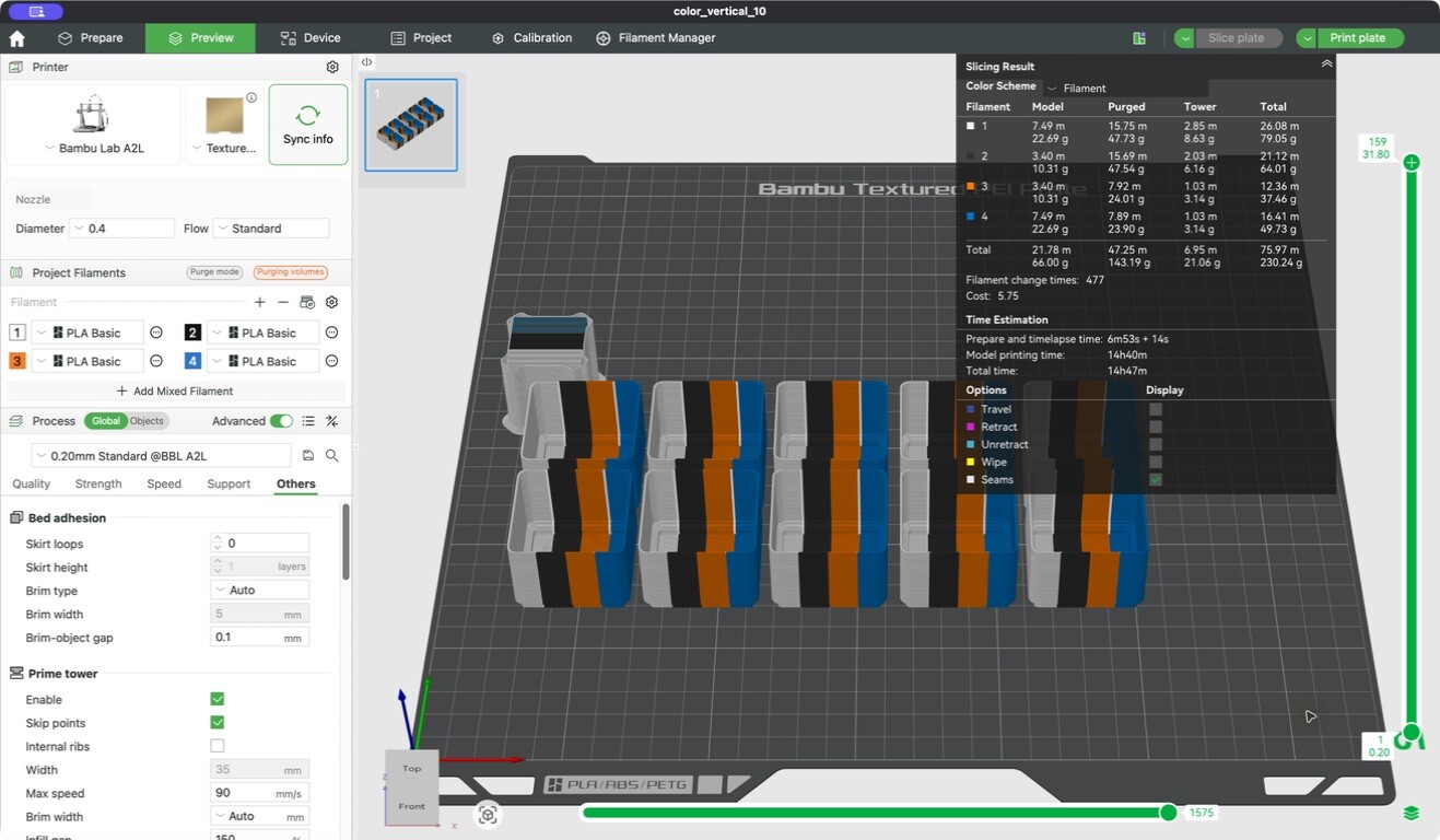

Второй опыт меняет только количество копий. На каждом слое принтер печатает все детали одним цветом и только потом переключается на следующий. Поэтому пять коробочек требуют тех же 477 смен, что и одна.
РаскладкаСмены филаментаВесь пластикНа одну детальВремя по слайсеру
1 коробочка, вертикальные полосы477170,84 г170,84 г11 ч 51 мин
5 коробочек, вертикальные полосы477197,24 г39,45 г13 ч 10 мин
10 коробочек, вертикальные полосы477230,24 г23,02 г14 ч 47 мин
1 коробочка, горизонтальные полосы310,26 г10,26 г34 мин
Для десяти деталей слайсер оставил те же 477 смен и 143,19 г промывки. Масса моделей выросла до 66,00 г.
При десяти копиях расход на коробочку снизился на 86,5% по сравнению с десятью отдельными запусками. Если вы печатаете цветные изделия на продажу, собирайте одинаковые позиции в партии. Печатать девять лишних ради одной нужной смысла нет: общий расход вырастет со 170,84 до 230,24 г.
У партии есть и риск. Отрыв одной детали или сбой первого слоя может испортить весь стол, а это 14 часов работы. Первый запуск новой модели лучше сделать одиночным.

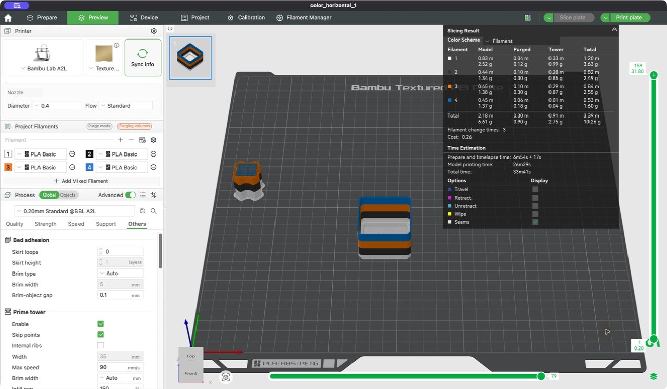

Горизонтальные полосы: 3 смены вместо 477
У горизонтальной раскраски цвет меняется только при переходе к следующей полосе по высоте. Три смены, 0,90 г промывки, 2,75 г башни, 6,61 г модели. Всего 10,26 г, это на 94% меньше вертикального варианта.
На каждом слое здесь нужен один цвет, поэтому смен всего три.
Вертикальный логотип в горизонтальные полосы не превратить. Но если цвет обозначает уровень, тип содержимого, маркировку или декоративный пояс, перенос цветовых границ даёт больше экономии, чем любая настройка промывки.
