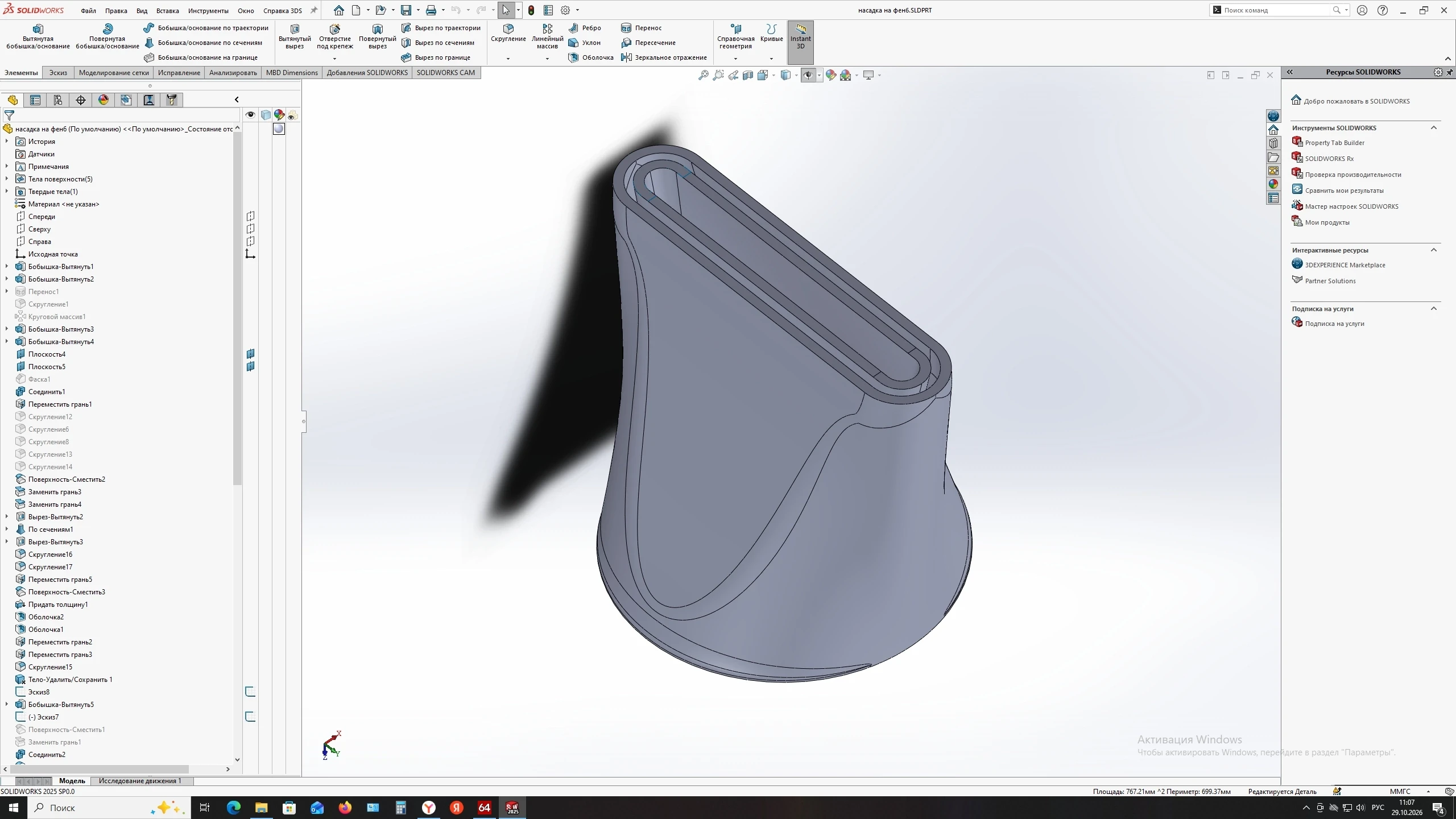

Жадность, в моем случае, как повод размять мозги. Началось все с того, что подарили мне фен и все бы ничего, но в комплекте не было насадки, никакой. Без нее волосы разлетаются и беспощадно путаются, не комфортно одним словом. Китайцы, по всей видимости, вдохновлялись яблочными маркетологами и насадку можно купить отдельно, не за демократичную стоимость, а в отзывах даже попалось, что сидит криво и не прилегает плотно. Рука не поднялась потратить деньги, зато очень даже поднялась сделать самой, так как проблема никуда не делась и так жить дальше нельзя.

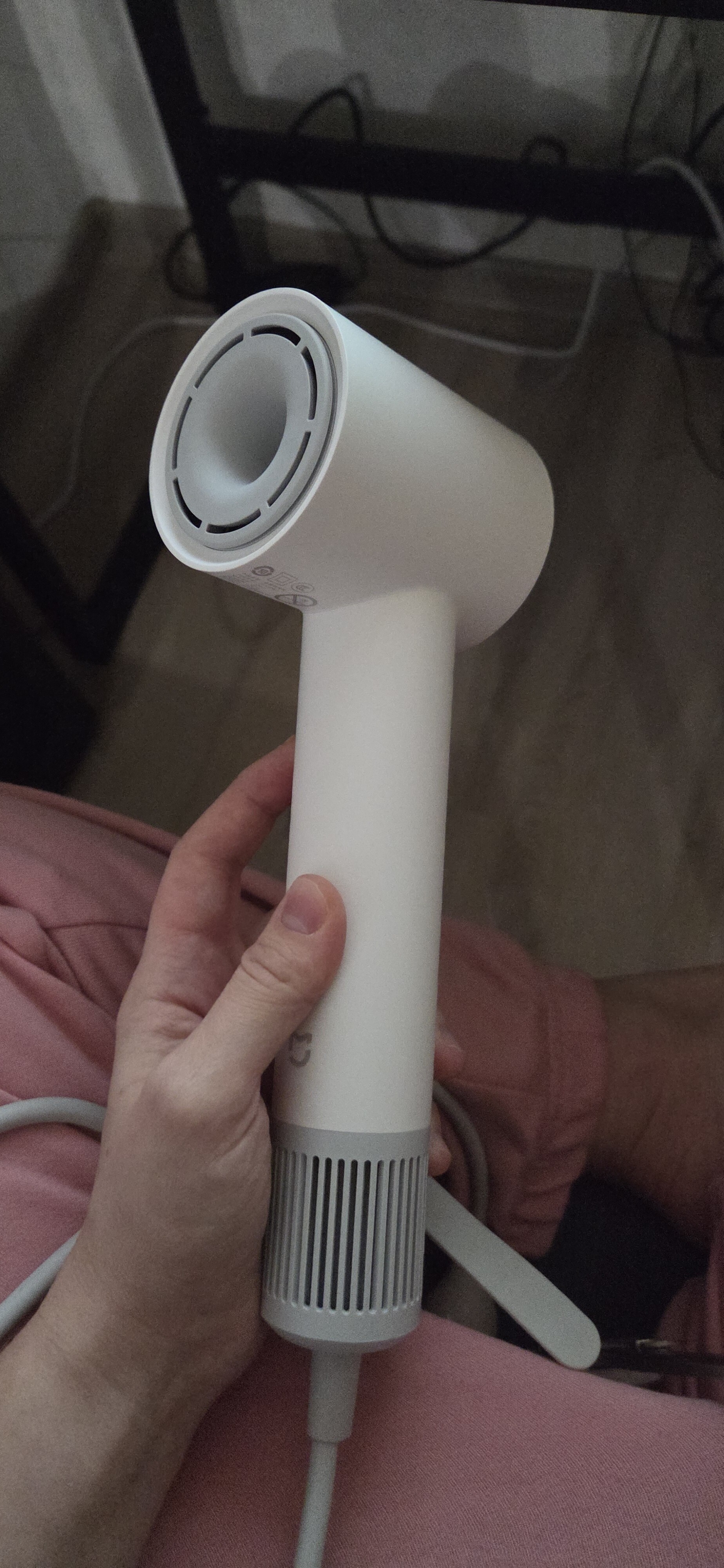

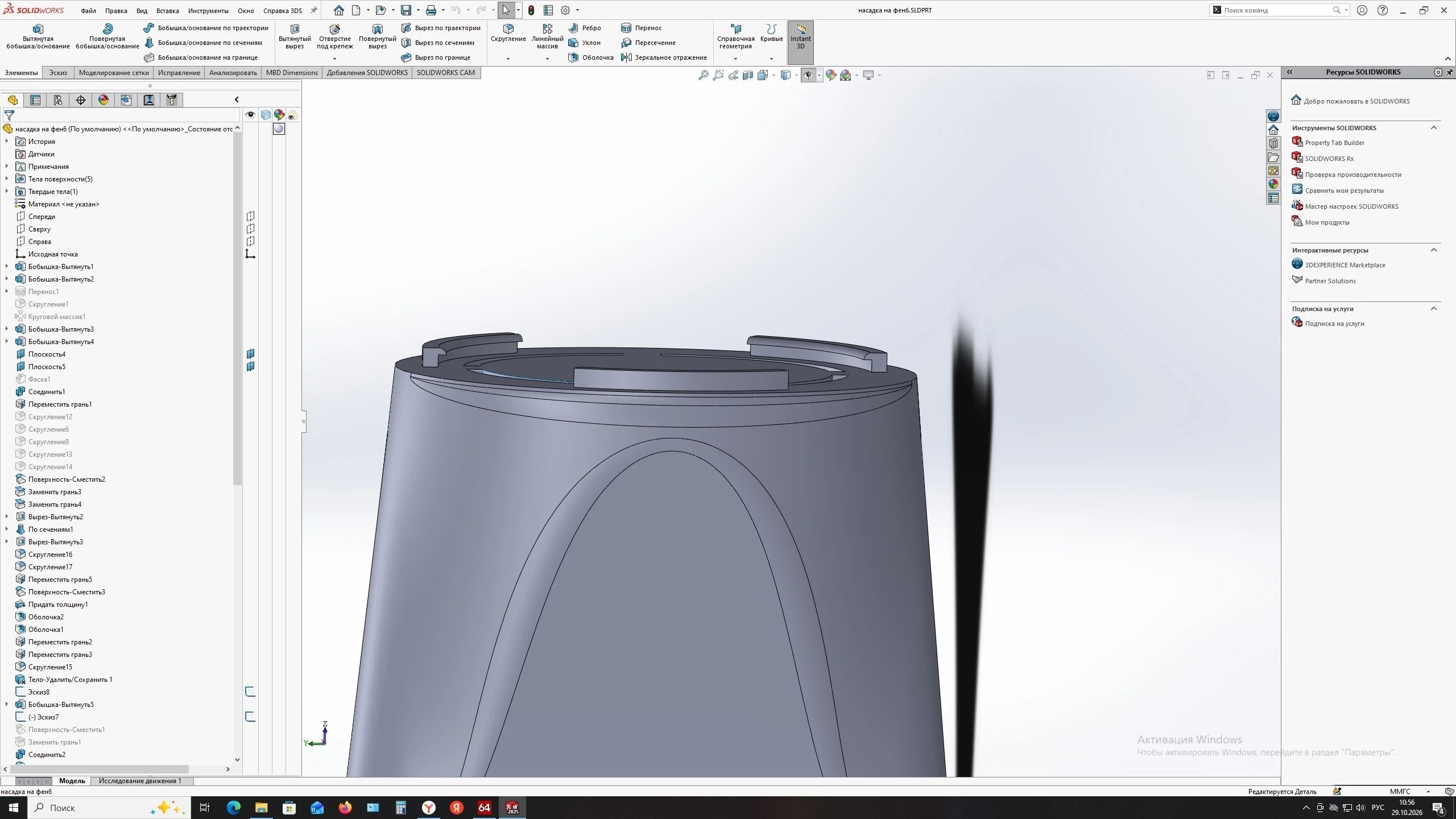

В данной модели вся сложность упирается в посадку. Фен не на магнитах как модно сейчас, а жаль, это было бы проще. Толком зацепов нет, резьбы нет, есть только маленькая канавка, до которой штангеном не подлезть. Все на глаз, все как мы любим.
Рабочий вариант выглядит следующим образом. Я до последнего не верила, что получится, потому что все на тоненького. Попала в размер с 3 раза.

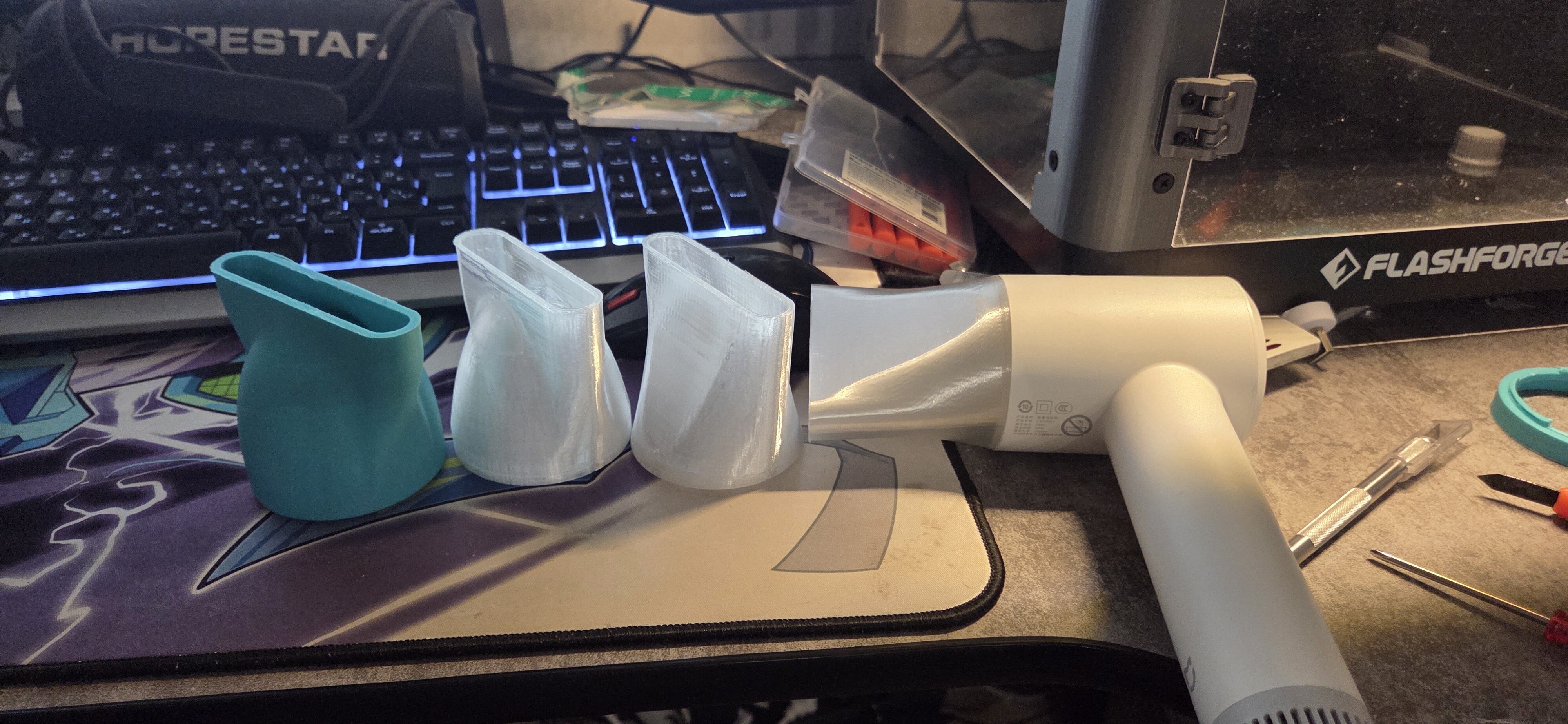

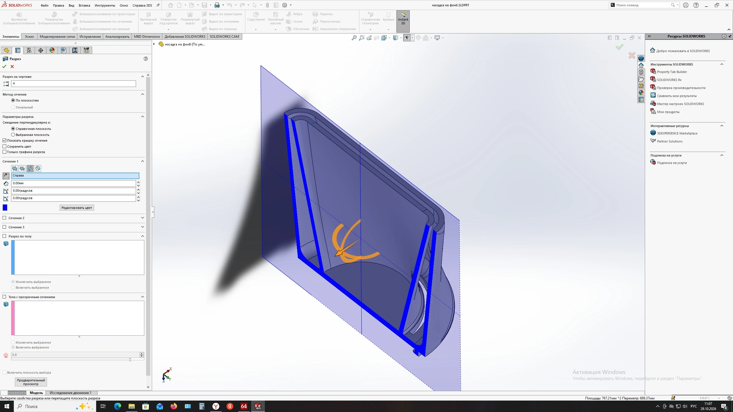

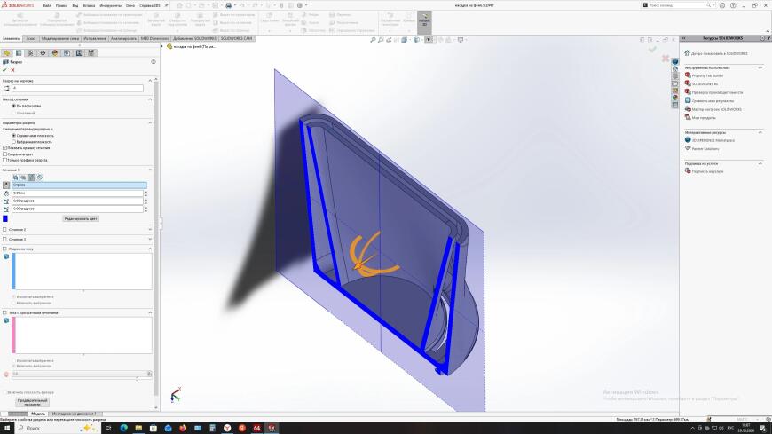

Дальше начались эксперименты с формой. Не пришло мне в голову сначала изучить картинки в интернете, а в аэродинамике я не сильна. Итого 3 форм фактора, первые 2 сильно теряли в мощности потока (оно и не удивительно, все внутри шарообразной формы закручивалось, даже flow simulation мне так сказал, хоть я им не умею адекватно пользоваться). Остановилась на приближенном варианте к "оригиналу".

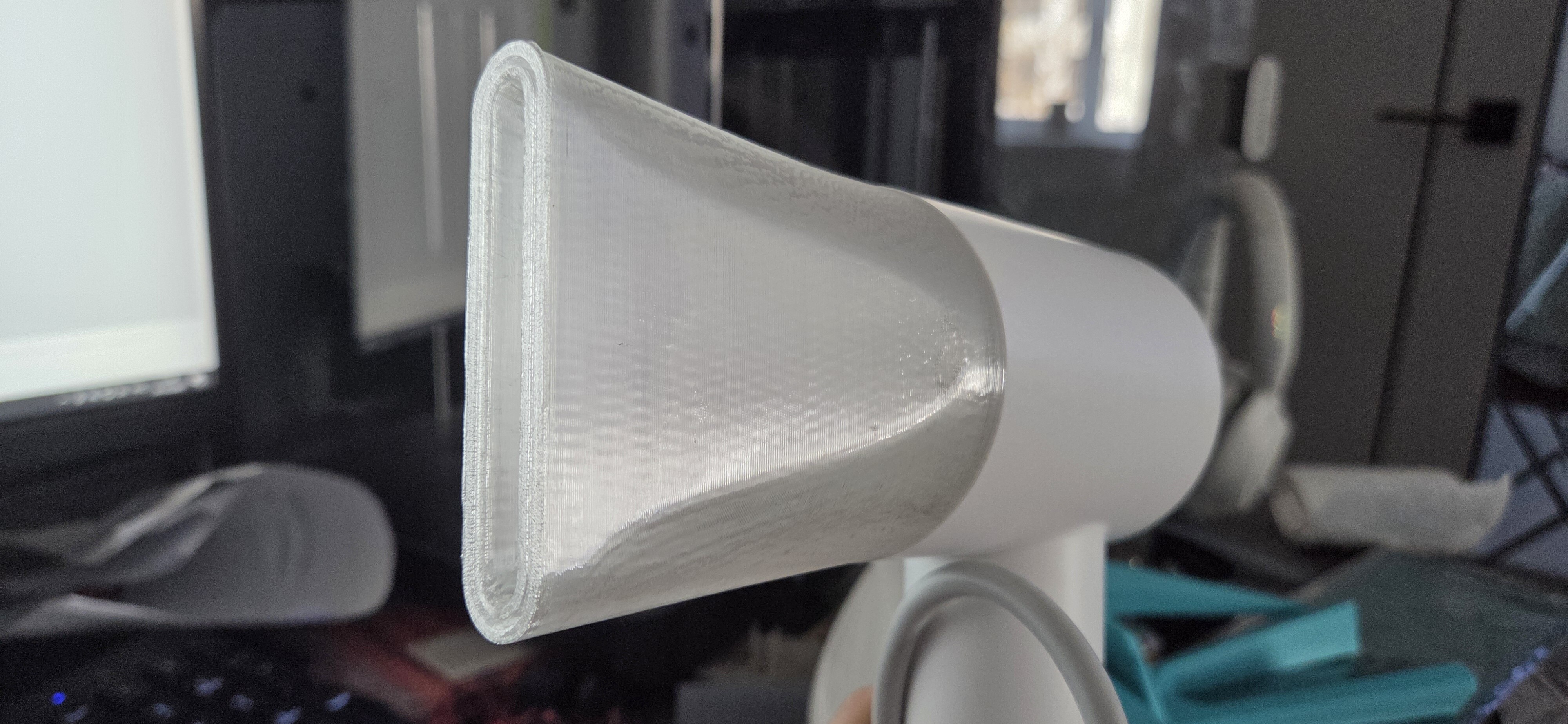

Видели? Видели цену?? Да я находила подешевле, но все равно сказала нет нашему брату китайцу. Я не сразу обратила внимание на канал, который вокруг основного отверстия располагается и поэтому сделала так, чтобы поток просто дул в центр, вариант рабочий. А потом подумала "Мира, ну ты дура, это же там не для красоты" и решила, что мне нужно, чтобы и у меня дуло в такой же канальчик.
В заключение, получилось даже лучше, чем думала, плотно сидит, не люфтит, но при этом проворачивается на фене (хотела приложить видео, но тут только ссылкой по ходу, а мне лень заливать куда-то еще).
Печатала из petg от fdplast. Интересное наблюдение, пробовала разными цветами, все вели себя одинаково кроме полупрозрачного зелёного, по ощущениям он даёт бОльшую усадку.
