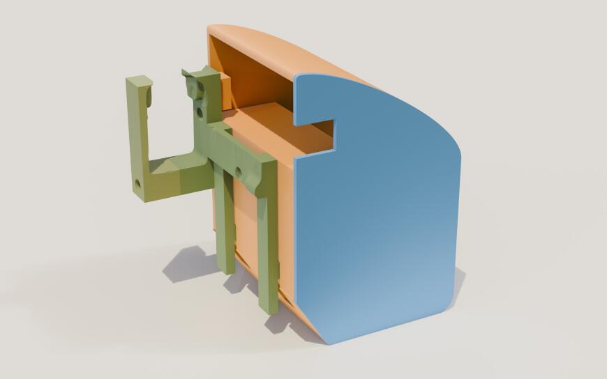

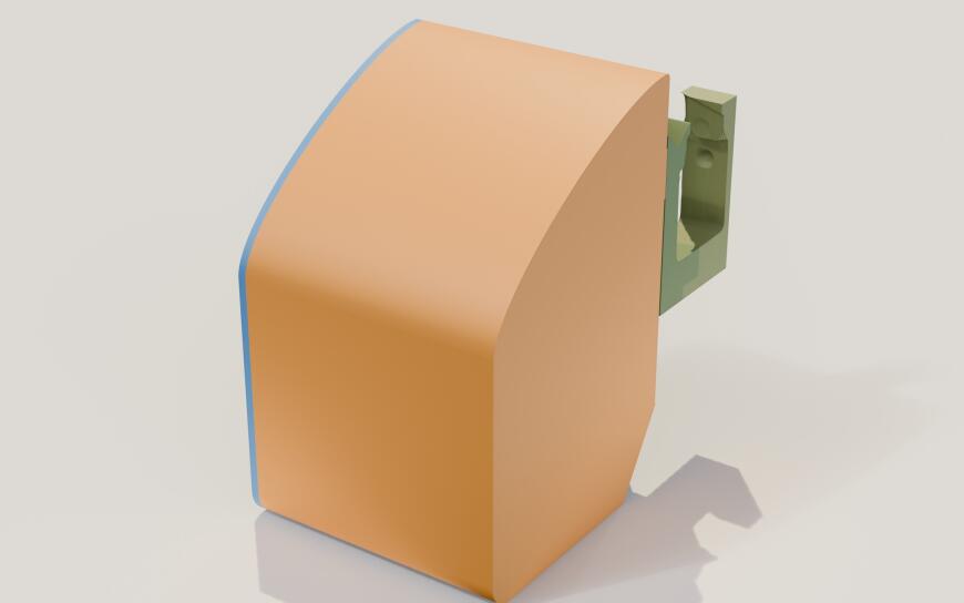

Что это и как работает
Корпус висит справа от ствольной коробки, напротив окна выброса, и держится закрытым на магнитах. Главная особенность — он откидной. Чтобы взвести автомат, достаточно потянуть верх корпуса от себя: он поворачивается на шарнире до упора на 25° и открывает рукоятку затворной рамы. Корпус при этом наклоняется наружу, поэтому собранные гильзы не высыпаются. Прижал обратно — магниты защёлкнули, можно стрелять.

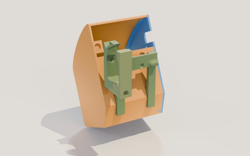

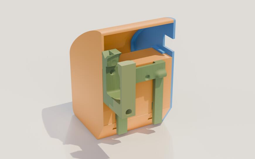

Сторона к автомату: окно для гильз, планка-хомут и стойки шарнира
Крепление — двухсоставная планка-хомут. Она охватывает ствольную коробку сразу за цевьём, в районе передних заклёпок, и стягивается одним винтом M6. Её внутренняя поверхность построена по 3D-скану коробки: выступы ложатся на заклёпки, люфта нет, а автомат дорабатывать не нужно. От планки вниз идут две стойки, на которых через стальной пруток ⌀4 мм висит корпус.

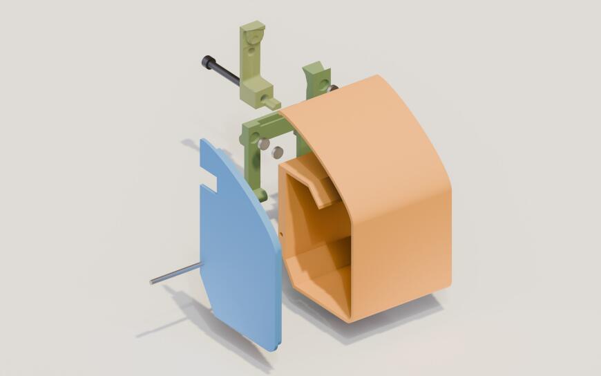

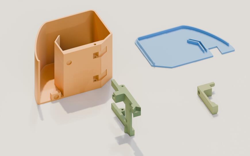

Состав: корпус, задняя крышка, планка из двух частей, ось, 4 магнита, винт M6

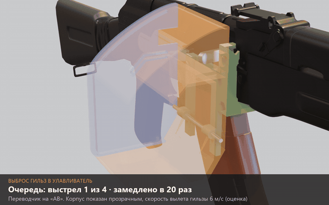

Выброс гильз
Самое интересное было убедиться, что гильзы действительно остаются внутри. Я прогнал физическую симуляцию очереди из 4 выстрелов: гильза 5,45×39 вылетает из окна выброса вправо-вперёд со скоростью около 6 м/с, бьётся о переднюю и боковую стенки и падает на дно. В симуляции все четыре гильзы остались в корпусе. На анимации корпус прозрачный, движение замедлено в 20 раз.

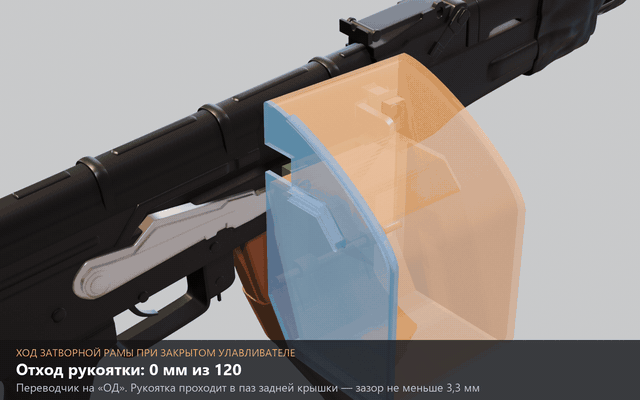

Ничему не мешает
Улавливатель не должен мешать работе автомата, поэтому каждое движение я проверял на столкновения со сканом коробки:
  • Затворная рама. Рукоятка на всём ходе (взял 120 мм с запасом) проходит через паз в задней крышке. Минимальный зазор — 3,3 мм, до корпуса — не меньше 10,9 мм.

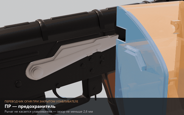

  • Переводчик огня. Во всех положениях — ПР, АВ, ОД — рычаг не касается улавливателя, зазор не меньше 2,6 мм.

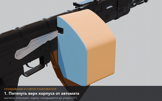

  • Откидывание. Корпус свободно поворачивается до 25° и упирается в стойки на ~28°. Магазин при этом не задевается.
Откидной гильзоулавливатель для АК-74: от 3D-скана до готовой модели
Ход рукоятки затворной рамы при закрытом улавливателе (переводчик на «ОД»)

Переводчик огня проходит все положения

Откидывание для взведения и полное снятие корпуса

Покупное и сборка
  • Стальной пруток ⌀4 × 97 мм — подойдёт гвоздь 4×100 с откушенной шляпкой.
  • 4 неодимовых магнита ⌀10×3 мм (N35 и выше).
  • Винт M6×45 (DIN 912) — не длиннее, иначе упрётся в корпус. Гайка и шайба M6.
  • Эпоксидка или циакрин для магнитов.
Отверстие под ось в корпусе прогнать сверлом 4,5 мм (корпус должен вращаться свободно), в стойках — 4,0 мм (пруток сидит плотно). Магниты вклеить парами так, чтобы они притягивались: проверьте полярность заранее.
  1. Вклеить магниты в планку и корпус.
  2. Надеть половинки планки на коробку за цевьём, гайку M6 — в шестигранный карман, стянуть винтом.
  3. Завести стойки в пазы корпуса и вставить ось с заднего торца до упора.
  4. Вставить заднюю крышку буртиком внутрь, пазом к автомату — она же держит ось.
