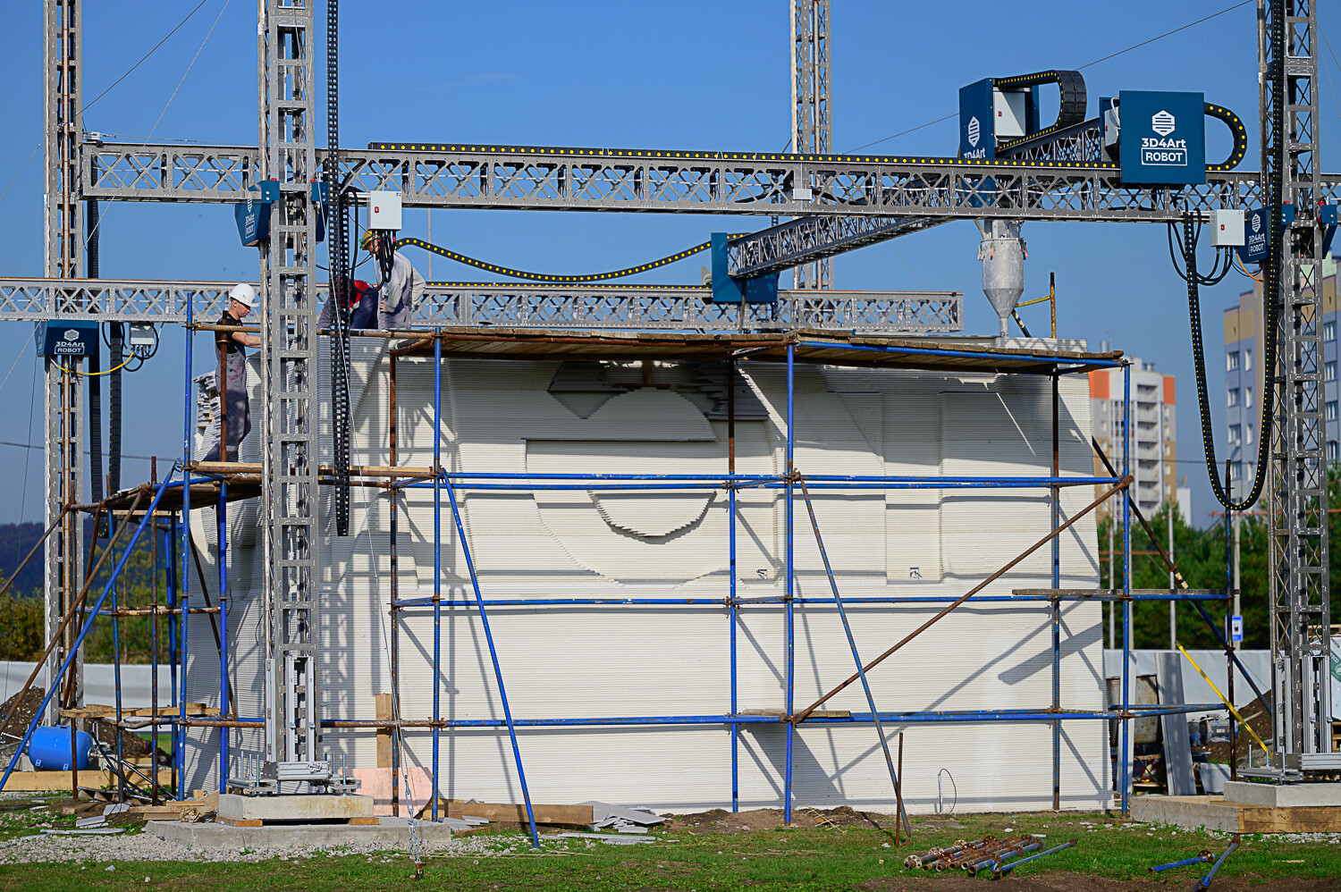

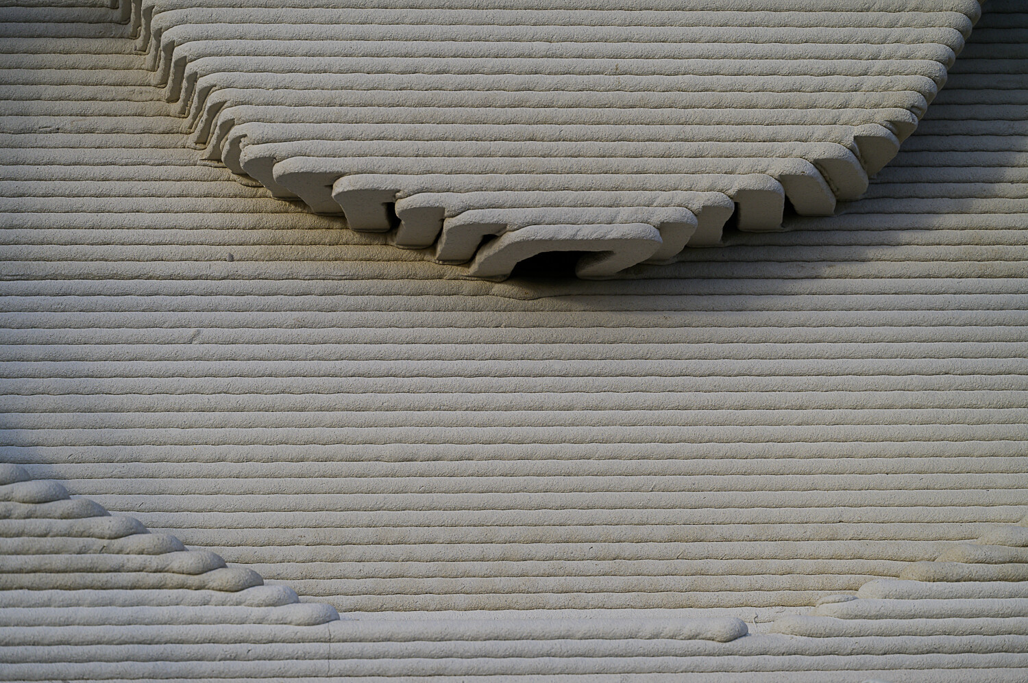

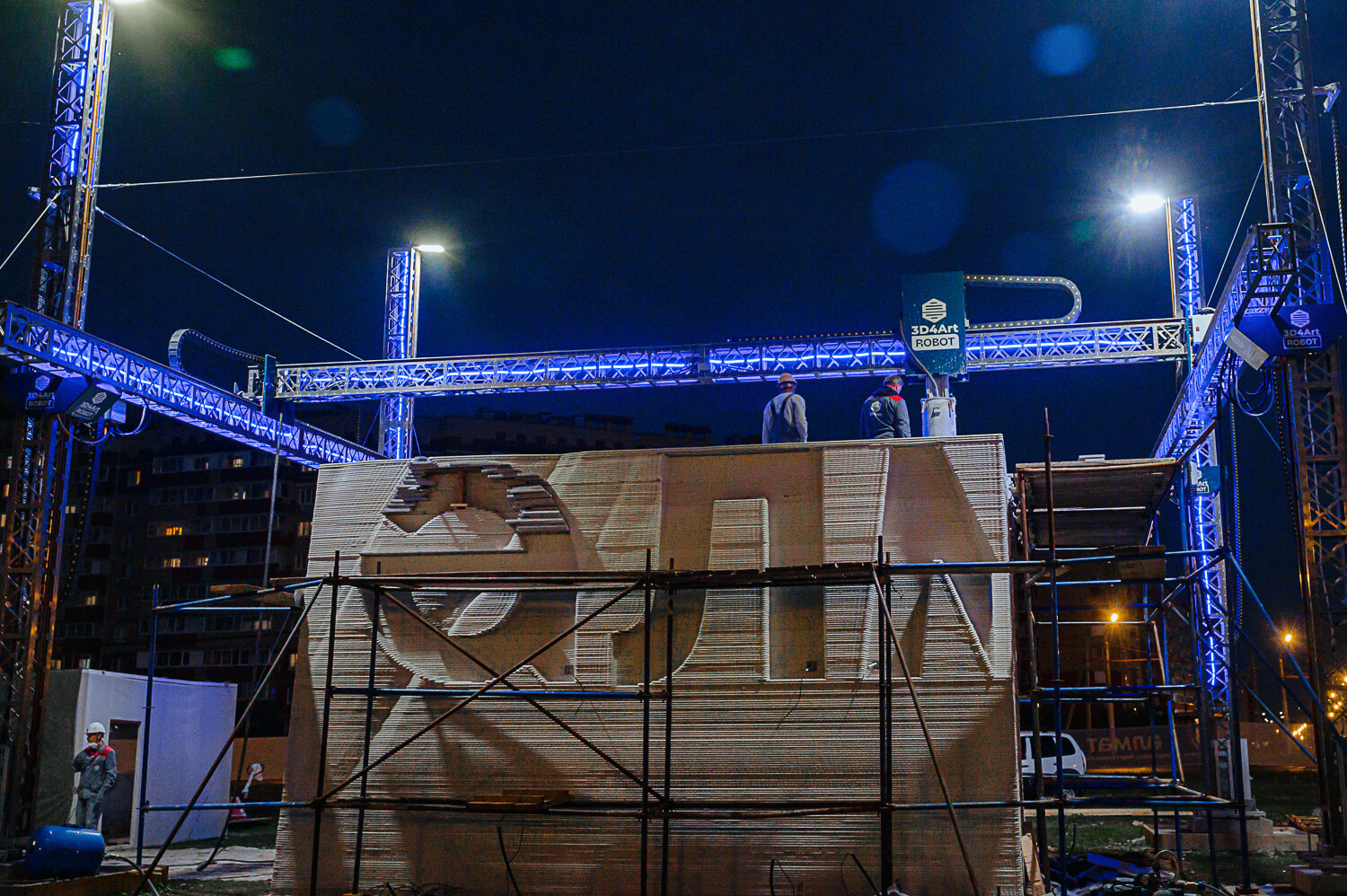

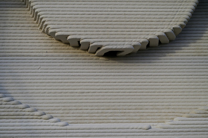

Именно такую задачу мы решали в Альметьевске. Городская стела на въезде в город — 6 метров высотой. Две стены по 7,2 метра под углом 90° (силуэт раскрытой книги). И контррельефные буквы высотой более 2 метров: скошенные откосы, поднутрения, нависания. Это была первая полная полевая проверка нашего контура Robot-3D4Art (принтер + ПО + смесь). И сразу: геометрия, на которой мгновенно видно, где слой «поплыл». Спрятать брак шпаклёвкой на таких плоскостях невозможно — слой остаётся в архитектуре.

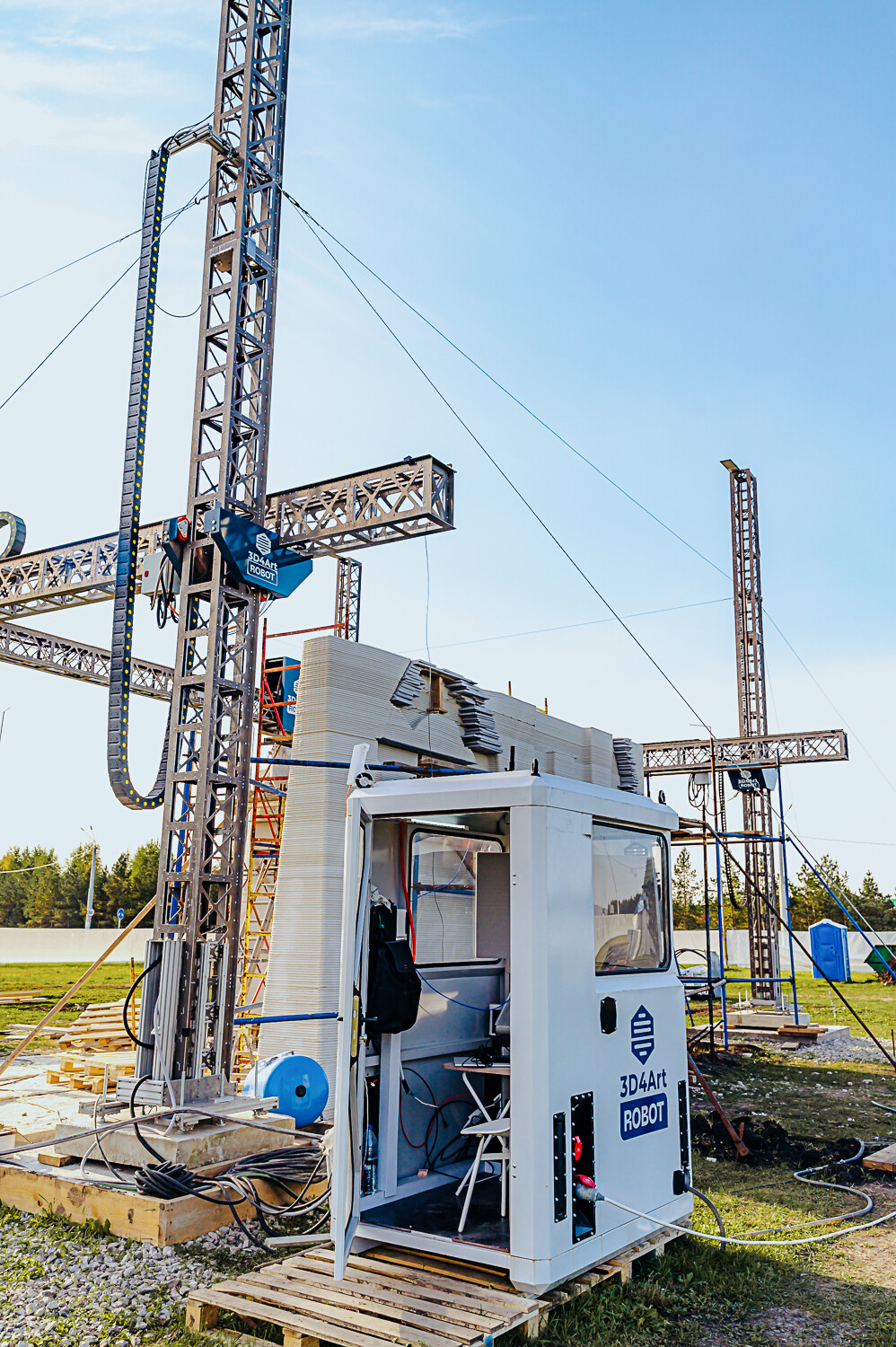

Когда строительная 3D-печать получает свой «звёздный час»: стела «Раскрытая книга»Как печатали: Стела напечатана целиком на строительной площадке. Темп печати задавала скорость схватывания смеси, а не желание печати на максимальных скоростях. Паузы, замедления на углах, осторожный ход на нависаниях — это физика и материаловедение.Мы гордимся результатом. Ровный, спокойный слой на такой геометрии и на ветру — то, что в лентах строительной 3D-печати показать удается не всем. Но за этой картинкой стоят три важных решения:
1.    Железо (Балка). Принтер с надежной геометрии балки, прогиб которой не требует поправок в слайсере.
2.    Собственное ПО для слайсинга, управления принтером, учета ошибок. Подход универсальных слайсеров с излишней для бетона детализацией, который нарезает путь экструдера на короткие отрезки, на бетоне даёт рывки и торможения на условных углах и, как итог, наплывы на изломах. Наш слайсер планирует ход так, чтобы короткие отрезки сглаживались, а контроллер обеспечивает, чтобы подача смеси жила в одной связке со скоростью движения каретки: на углу движение медленнее и подача меньше, на прямой —быстрее и движение, и подача смеси.

Общий срок нахождения принтера на площадке – 26 дней, включая выходные дни, простой в непогоду и иные организационные перерывы в работе. По нашей оценке, скорость прохождения одного периметра стен на прямых слоях - 4,20-4,30 минут, в зоне букв и нависаний примерно в 2 раза больше. К 1 октября печать стен стелы, армирование и наполнение пенобетоном — это наш пакет работ - выполнена. Дальше остаются общестрой, инженерия, подсветка, благоустройство. Мы сознательно вынесли новый принтер на публичный объект, который не прощает кривой слой. Доработки, которые вскрылись в поле, уже идут в следующий цикл. Площадка оказалась ценнее стенда для тестирования нашего оборудования и софта.
